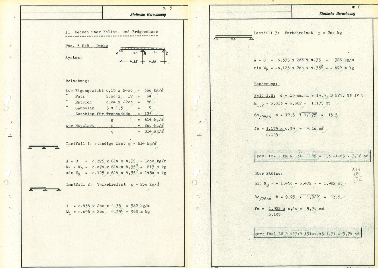

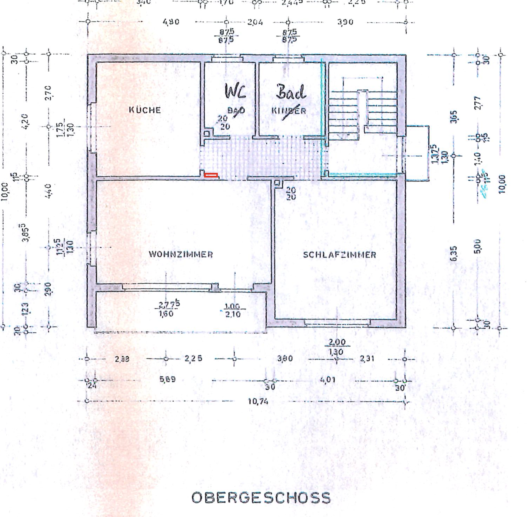

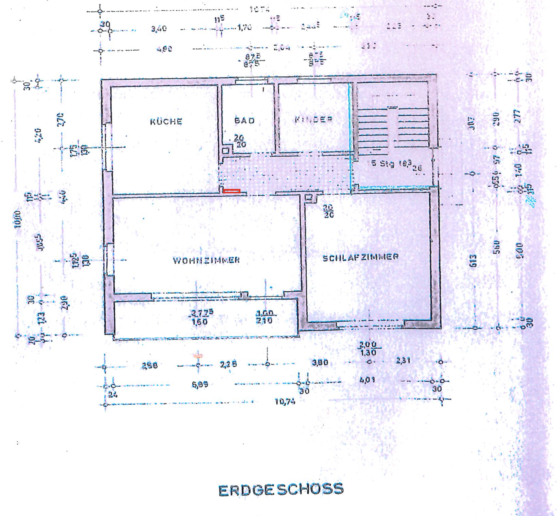

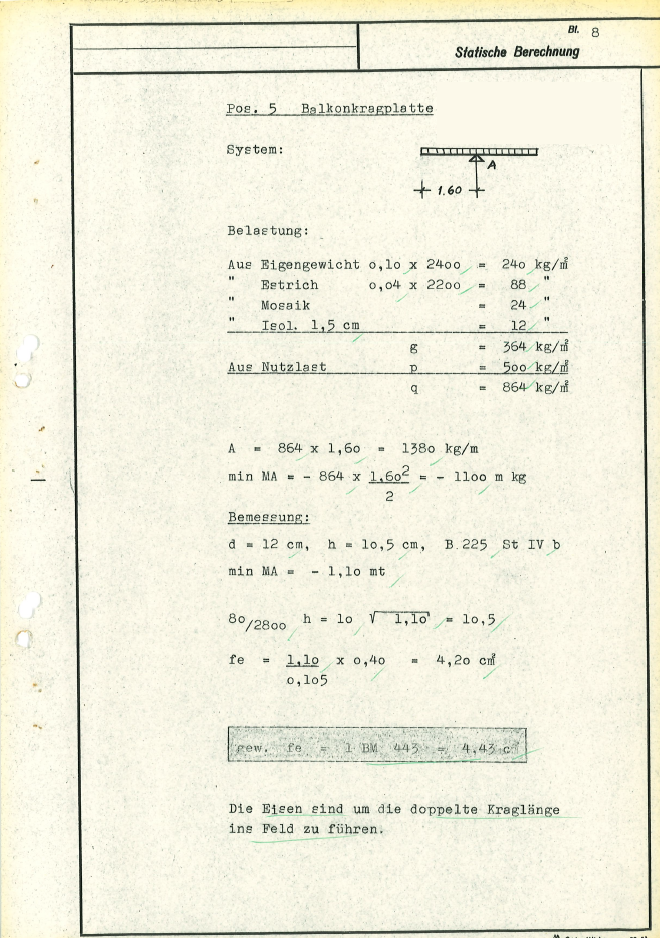

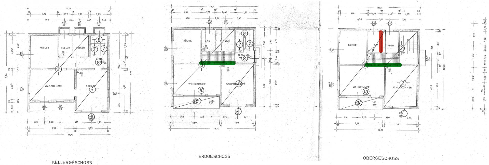

    Hallo Liebes Forum,
    ich versuche gerade verzweifelt ein paar Information bezüglich der Statik meiner zukünftigen Immobilie herauszufinden. Statiker im Umkreis tun sich schwer und möchten keine Garantien aussprechen.
    Gerne würde ich wissen ob:

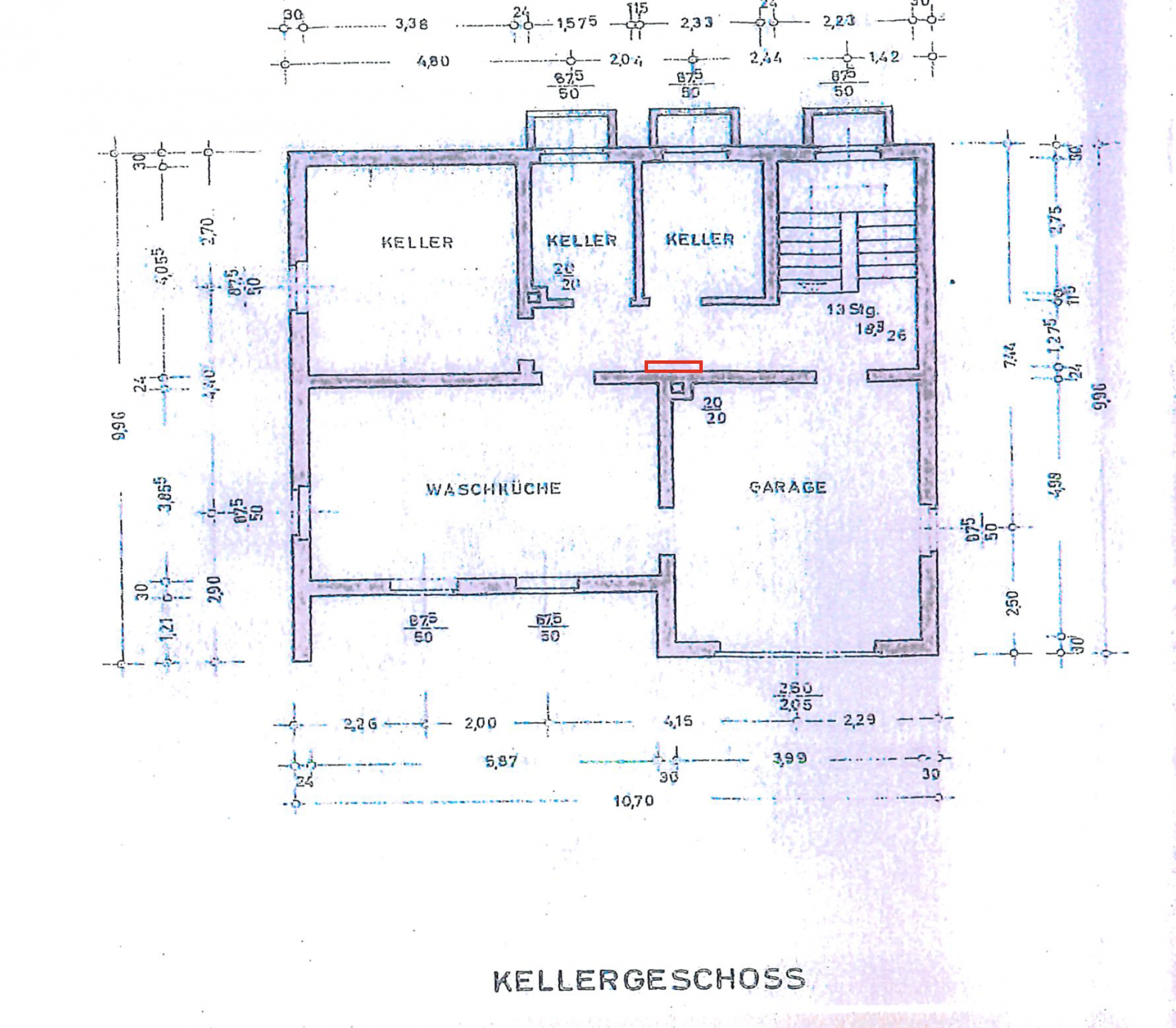

    1. ich die rot gekennzeichnete Wand entfernen kann
    2. die grün gekennzeichneten Wände tragend sind. Hier möchte ich einige horizontale Schlitze für die Elektroinstallation sowie eine Unterverteilung unterbringen.

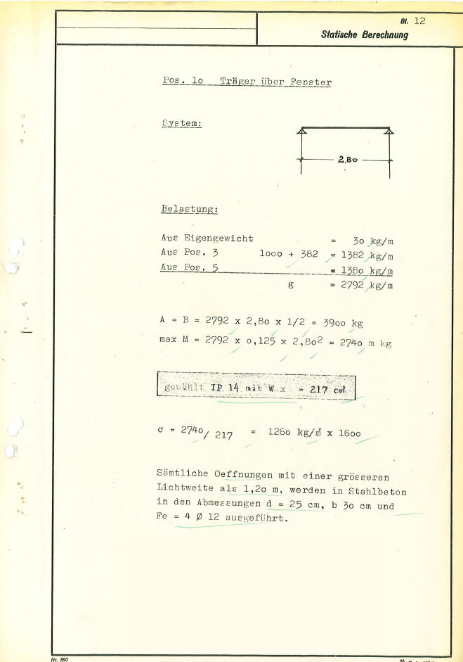

    3. die Rollokästen eine tragende Funktion haben. (Ich glaube, dass ist aus den Unterlagen nicht ersichtlich)
    Danke!
  2. SIL
    10.891
    4.222
    1.ja
    2.tragend Schlitzung nach Norm möglich

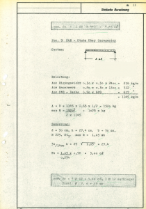

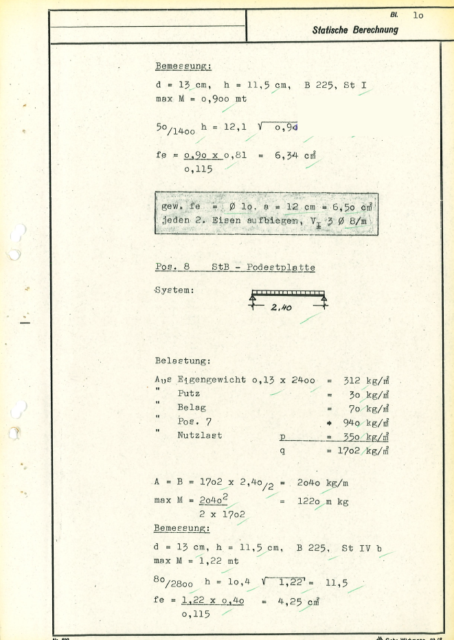

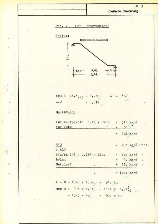

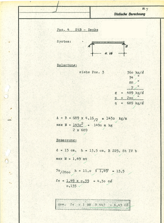

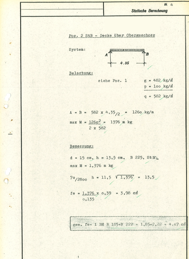

    3.alle Öffnungen ab 1,2 m lichte Weite sind bewehrt , POS 10 ist bemessen mit Stahlprofil , bei den kleinen Öffnungen habe ich jetzt nichts gefunden auf die Schnelle, gibt es noch Schnitte?

    Vielen Dank für die Rückmeldung!

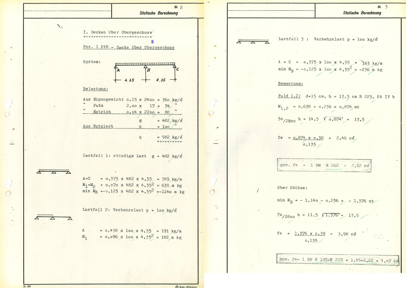

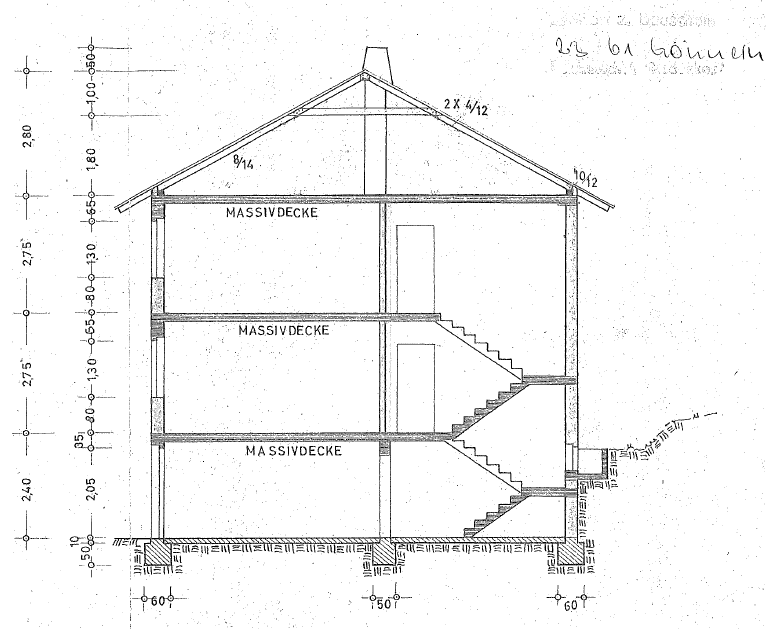

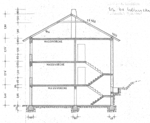

    Anbei nochmal eine Schnittansicht, mehr habe ich leider nicht.
    1. Woran genau kann man denn erkennen, dass die rot gekennzeichnete Wand entfernt werden kann?
    2. Schlitzung nach Norm. Demnach wäre es nicht möglich dort eine Unterverteilung einzubringen? Müsste folgendes Loch in die Wand einbringen: 865 x 335 x 90 mm H x B x T.
    3. Was heißt die Öffnungen sind bewehrt? Ein Sturz oder Träger ÜBER den Rollokasten? Oder ist der Rollokasten bewehrt und somit tragend?
    Danke!
  4. SIL
    10.891
    4.222

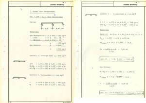

    1. an der Bemessung der Decke , stat. System und der Bewehrungsführung
    2.in die grün gezeichnete ? Nein das geht nicht
    3.alle Öffnungen ab 1,20 m sind mit einem monolithisch hergestellten Sturz ( 25/30 4 Stäbe ) Stahlbeton bewehrt hergestellt, d.h. der Kasten ist nicht tragend

    Nummer 3 ist super, das würde uns jede Menge Arbeit ersparen.
    Zu 2. Also müsste ich über den Verteilerkästen einen Sturz setzen. Alternativ könnte ich auch die Verteilerkästen ins Treppenhaus in die 24er Wand setzen.

    Hast du die Wand einmal gemessen lt Zeichnung ist die 11,5 auch ein Sturz rettet dich da nicht und am Kaminzug hast du gar nix zu schlitzen und hier wäre ich vorsichtig diese Wand ist tragend

    EDIT: Falls alle Stricke reißen, könnte ich wie folgt vorgehen. Zählerschrank aufputz in KG, Unterverteilung jeweils in der Ecke vom Flur in einer Trockenbauwand. Somit bleibt die Statik erhalten und ich hätte sogar weniger Aufwand.

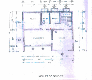

    Ich habe nochmal eine kurze Frage hierzu. Baubeginn rückt immer näher. Ich werde es vermutlich wirklich so umsetzen, dass ich im Flur eine Trockenbauwand setze und dort die Unterverteilung unterbringe. In der Decke des KG und EG, da wo ich die Trockenbauwand eingezeichnet habe, müsste ich eine 80er Kernbohrung machen um alle Netzwerkleitungen, etc. unterzubringen.
    Ist das Problemlos möglich, oder gibt es da bezüglich Statik etwas zu beachten?
