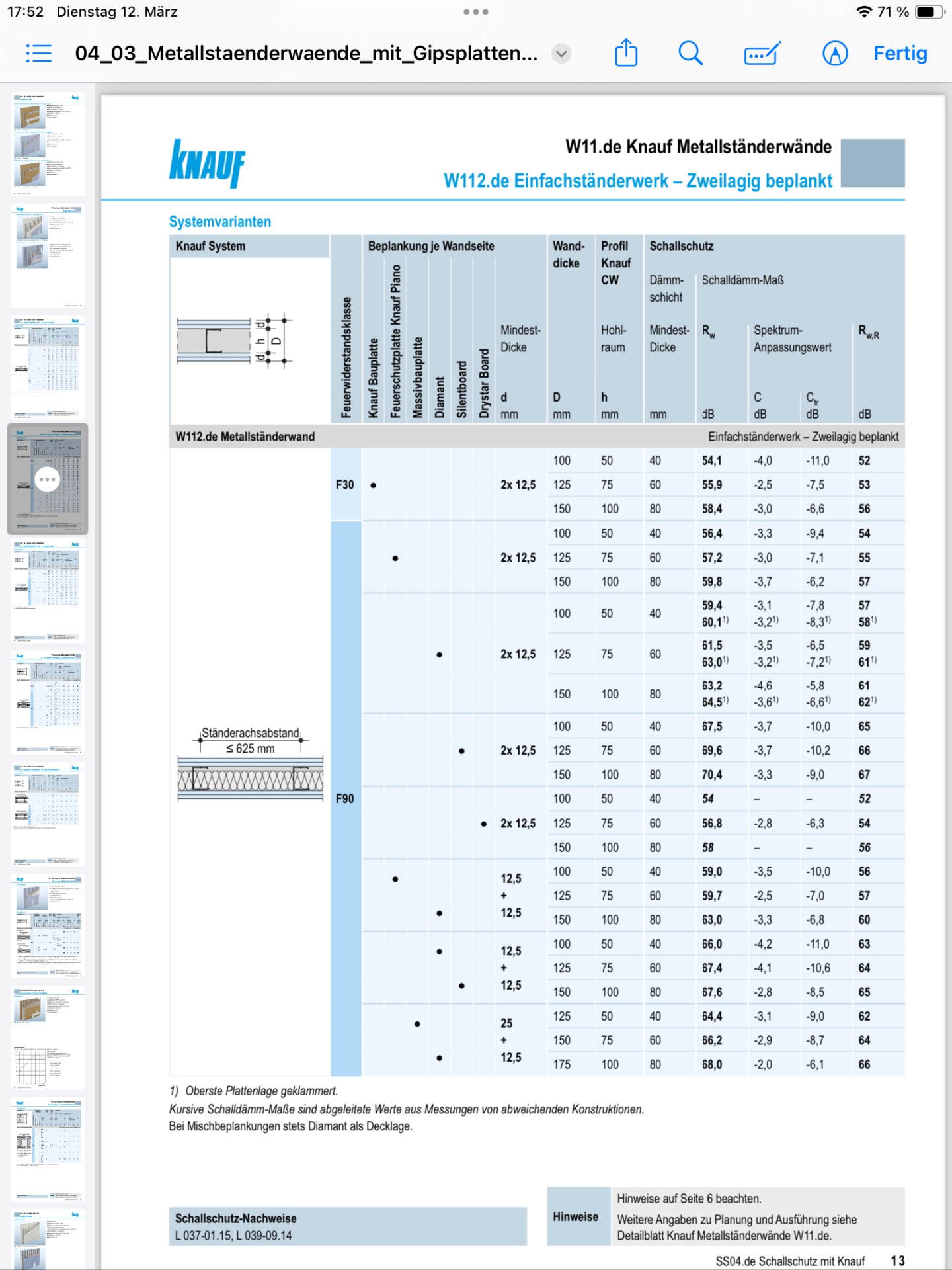

    Das kommt drauf an. Es gibt Gipskartonplatten mit unterschiedlichem Flächengewicht. Von Knauf gibt es mit ansteigendem Flächengewicht z. B. Bauplatte, Massivbauplatte, Diamant, Silentboard.
    Ich würde aber sagen das eine mit Gipskartonplatten 2-fach beplankte Wand in der Regel einen besseren Schallschutz hat, als eine mit Gipsfaserplatten 1-fach beplankte Wand, weil das Flächengewicht der 2-fachen Beplankung gegenüber der 1-fachen überwiegt. Das Flächengewicht der Platten müsste zugunsten der 1-fach beplankten Wand deutlich höher ausfallen als bei der 2-fach beplankten Wand.
    Beispiele:
    • Gipskarton (Knauf Bauplatte), 2-fach beplankt: 680 kg/m³ * 2 * 0,0125 m = 17 kg/m²
    • Gipskarton (Knauf Diamant), 1-fach beplankt: 1000 kg/m² * 1 * 0,0125 m = 12,5 kg/m²
    • Gipskarton (Knauf Silentboard), 1-fach beplankt: 1400 kg/m² * 1 * 0,0125 m = 17,5 kg/m²
    • Gipsfaser, (Knauf Vidiwall 1 Man 10), 1-fach beplankt: 1180 kg/m² * 1 * 0,01 m = 11,8 kg/m²
    Hier kannst du dir beispielhaft die Unterschiede von 1-fach, 2-fach und 3-fach beplankten Metallständerwänden mit Gipskartonplatten mit unterschiedlichem Flächengewicht hinsichtlich Schallschutz und Tragfähigkeit anschauen.
  10. Alex88
    6.763
    3.704
    Hier kannst du die dB Werte von den diversen GK Plattenablesen,
    eine einfache 10 mm Ferma Beplankung erreicht ca 42 dB
