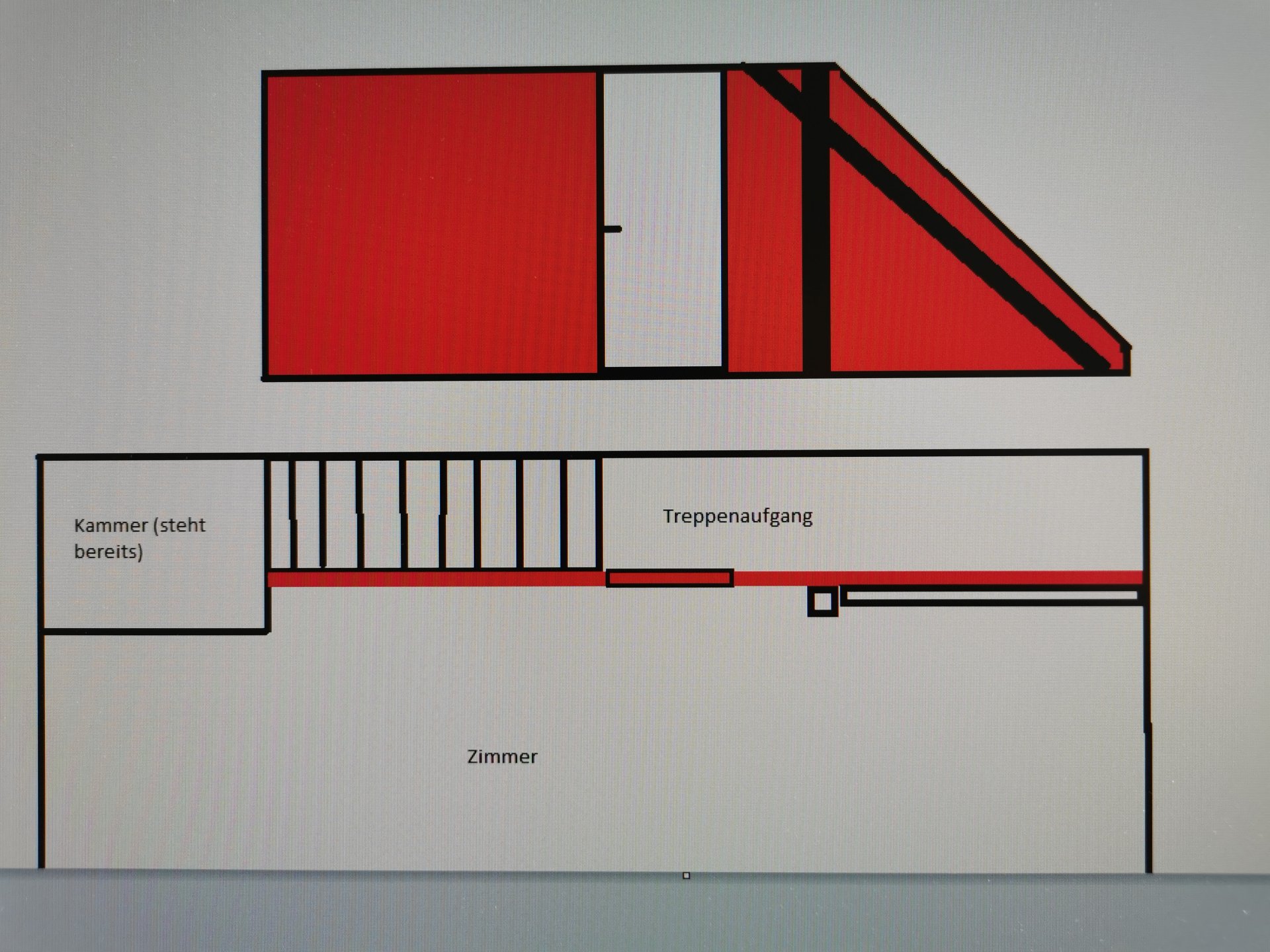

    Hallo in die Runde,
    wir wollen in einem Dachgeschoss zwischen Treppenaufgang und Dachzimmer eine gerade Trockenbauwand mit Tür einbauen lassen. Wir sind Laien und wollen dazu einen Fachbetrieb beauftragen, wollten uns vorab aber dennoch ein Grundverständnis verschaffen, was gemacht werden sollte/kann bzw. worauf wir achten sollten.
    Die Trockenbauwand soll eine Länge von ca. 5m haben mit einer mittigen Tür. Auf der einen Seite schließt die Wand gerade mit einer bestehenden Trockenbauwand im 90 Grad Winkel ab, auf der anderen Seite soll sie bis zum Dach mit der Dachräge (bis ca. 20cm Höhe) abschließen (s. Skizze).
    Die Herausforderung ist, dass die Tiefe begrenzt ist auf 7,5cm - auf der einen Seite durch den Treppenaufgang und auf der anderen Seite durch einen senkrechten und schregen Dachbalken.
    Angedacht haben wir:
    - Knauf Ständerprofil 50mm
    - Knauf Dichtungsband zur Entkopplung
    - Einfache Beplankung von 12,5mm je Seite mit Knauf Diamant oder Silentboard
    - Knauf Insulation Trennwandplatte TP 115 von 40 oder 50mm
    Folgende Fragen habe ich dazu:
    1) Ist der Unterscheid beim Schallschutz zw. Diamant und Silentboard groß? In Baumärkten finde ich nur Diamant.
    2) Sollte die Dämmung 40 oder 50mm sein?
    3) Verbessert sich die Schallschutz, wenn man nur Teile der Wand doppelt beplankt (z.B. auf der Zimmerinnenseite bis zum Dachbalken - d.h. ca. 3 der 5m)? Optisch dürfte es nicht auffallen, da dann erst der vertikale Balken kommt, bevor die Trockenbauwand in der Schräge bis ans Dach geht.
    4) Muss die Beplankung am Boden aufsetzen/-liegen oder könnte man auf der Außen-/Treppenseite auch zweifach beplanken, wobei die zweite Beplankung an der Treppe dann ca. 1,25cm (plus Putz) "überstehend" von der Bodenkanten wäre?
    Ich hoffe meine Beschreibung und Fragen sind verständlich. Vielen Dank im Voraus!
