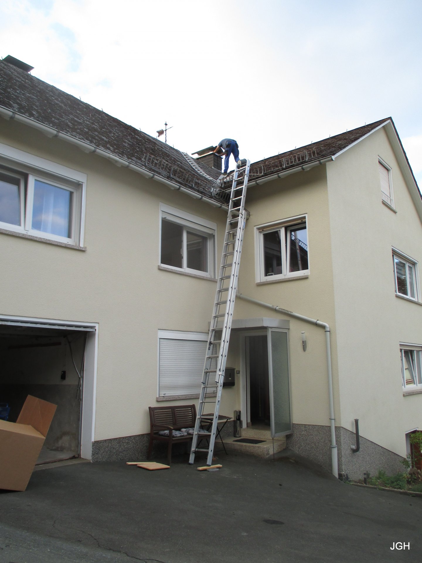

    Problem ist immer noch das Dach, er wollte erst einen Kran kommen lassen. Aber das wird hier nichts. Jetzt möchte er eine Leiter querlegen.
    Ich habe jetzt mal in alte Dachrechnungen geguckt, da wurde nie ein Gerüst angebracht. Der Dachdecker musste auch irgendwie auf dem Dach laufen. Jetzt bin ich am Überlegen, ob ihn als Experten für's Dach dazubitte. Wenn er nicht schon in Rente ist. :(Ich habe die Befürchung, dass das Dach kaputt geht, wenn man darauf herumläuft und würde das gerne vermeiden.

    Hier hatte der Hubsteiger Verleiher auch wegen Gefälle abgelehnt.
    Dachfläche Faserzementschiefer. Flexible Aluleitern......

    Bei mir ist es glücklicherweise nicht so hoch. Ist nur ein Stockwerk.
    Und mein Dach hat nur 15 Grad Neigung.
    Da hätte ich echt Angst gehabt.
