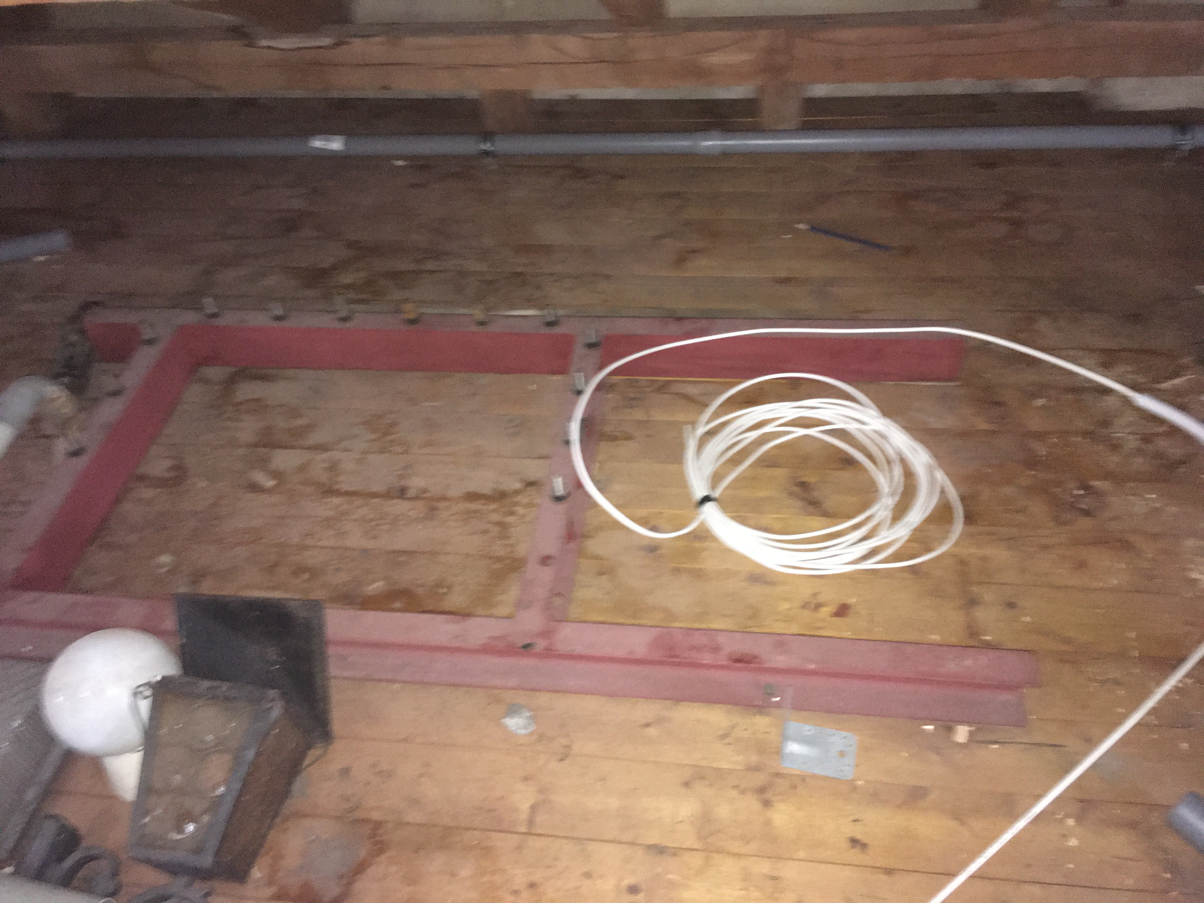

    Guten Tag,
    mein Name ist Sebastian und ich bin neu hier. Ich bin 29 Jahre alt, gelernter Anlagenmechaniker SHK und mittlerweile auch Meister. Seit einigen Jahren bin ich stolzer Besitzer eines EFH im schönen Oberfranken, Bj. 1977,
    welches ich nun nach und nach auf neueren Stand bringe.
    Dieses Jahr möchte ich mich an die Dämmung des Hauses machen, angefangen mit einer Dämmung auf der
    Decke im Dachboden. (Holzdecke)
    Der Aufbau ist mir soweit klar, Dampfbremse verklebt und an den Seiten hochgezogen, darauf dann die Dämmung und letztendlich die OSB-Platten o.ä.
    Allerdings habe ich ein (wohl eigengemachtes Problem). In den darunterliegenden Räumen im 1.OG sind Klima-
    geräte montiert, deren Kälteleitungen über den Dachboden gehen, d.h. auf der Decke entlang laufen. Ebenso
    ist eine Abluftanlage im Dachboden montiert, deren Lüftungsrohr die Abluft aus dem Giebel leitet.
    Es wäre durch den Abstand zum Boden problemlos möglich die Dampfbremse sicher und vollverklebt unter die
    Kälte- und Lüftungsleitungen zu bringen. Nun zu der hauptsächlichen Frage:
    - Kann ich, sofern die Dampfbremse unter den Leitungen ist, die Dämmung rechts und links der Rohre anstossen
    lassen und den Zwischenraum mit einer Perlitschüttung auffüllen, oder kommt es durch den anderen Dämmwert
    zu Problemen (evtl. Kältebrücken)?
    - Kann ich das Lüftungsrohr welches auf dem Dachboden entlangläuft, in einer Verkofferung aus Holz verschwinden
    lassen, anschliessend die Dampfbremse und die Dämmung hierüber ziehen, oder kommt es zwangsläufig hier auch
    zu Problemen?
    Ich habe schon einiges über diese Dämmungsart gelesen, jedoch mein geschildertes Problem bis jetzt nicht gefunden.
    Ich freue mich über hilfreiche Antworten und wünsche noch ein schönes Restostern.
    Sebastian

    als Kaltdach, also zum Abstellen für Koffer oder Weihnachtsdeko und und und genutzt werden. Daher hatte ich als Dämmung unter Umständen Tegarock vom bekannten Steinwollehersteller im Auge, mit Abschluss einer OSB-Platte um eine gelegentlich Begehbarkeit zu erreichen.

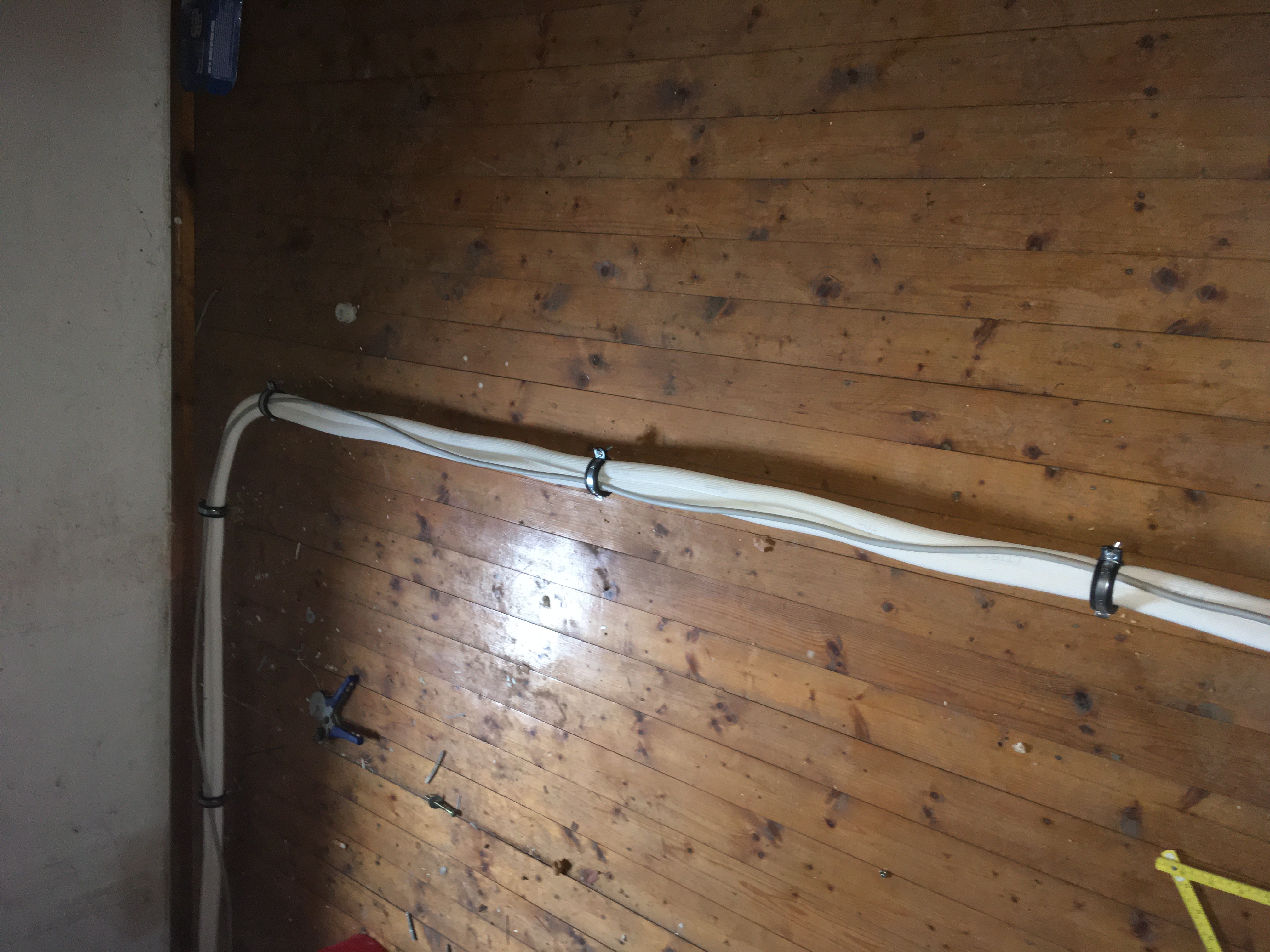

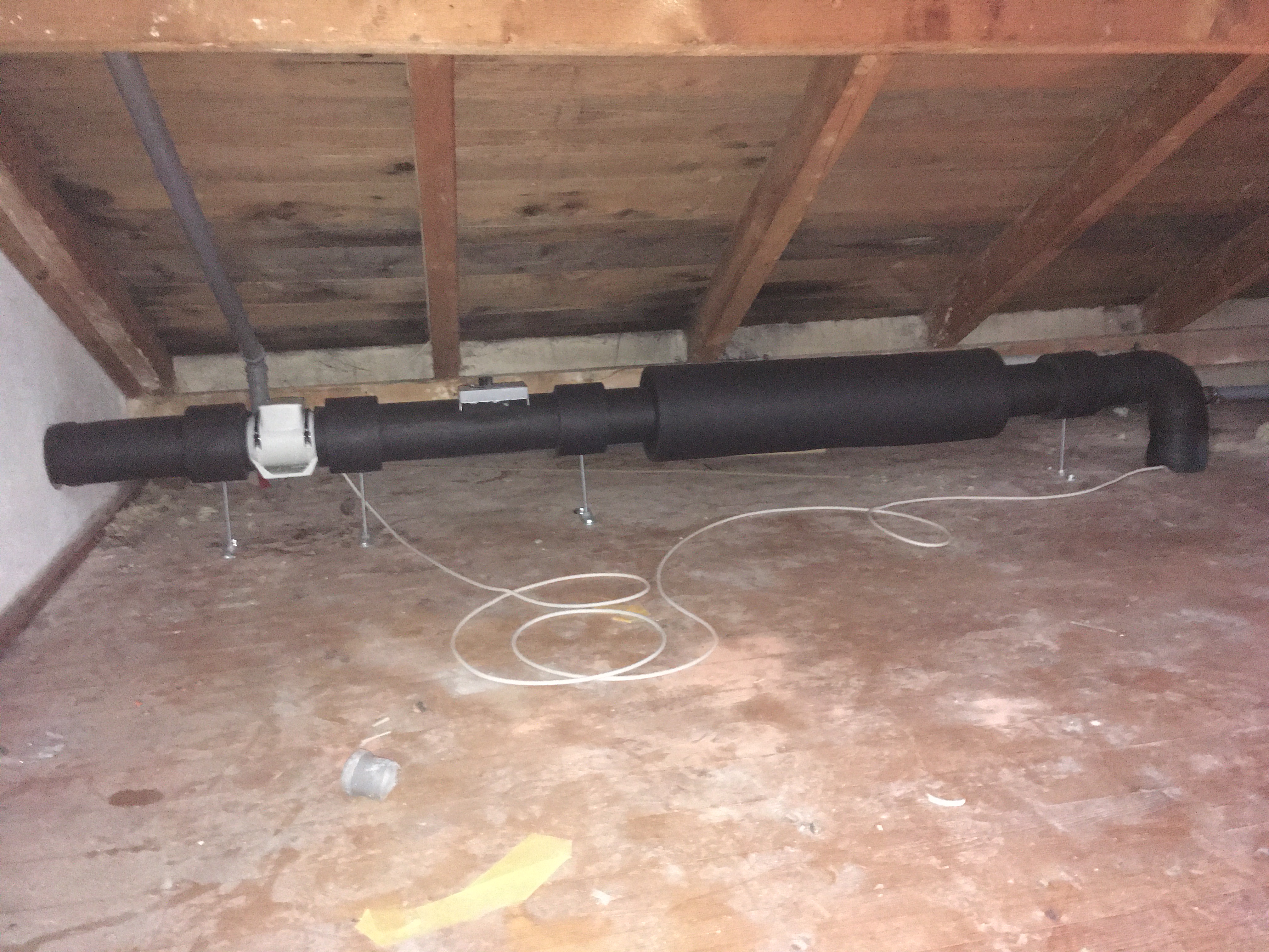

    Ich habe nachfolgend einmal einige Bilder angehängt. Darauf sieht man die Abluftleitung, ggf. könnte ich dort sogar mit der Dämmung darunter auskommen und
    müsste keine Verkofferung bauen. Auch sieht man dort die Kälteleitungen sowie die Kondensatableitungen. Die Kondensatableitungen könnten ggf. höher gesetzt
    werden, die Kälteleitungen eher schlecht. Dazu kam mir eben die Idee mit dem Perlite, bzw. mit Stopfwolle zu arbeiten.

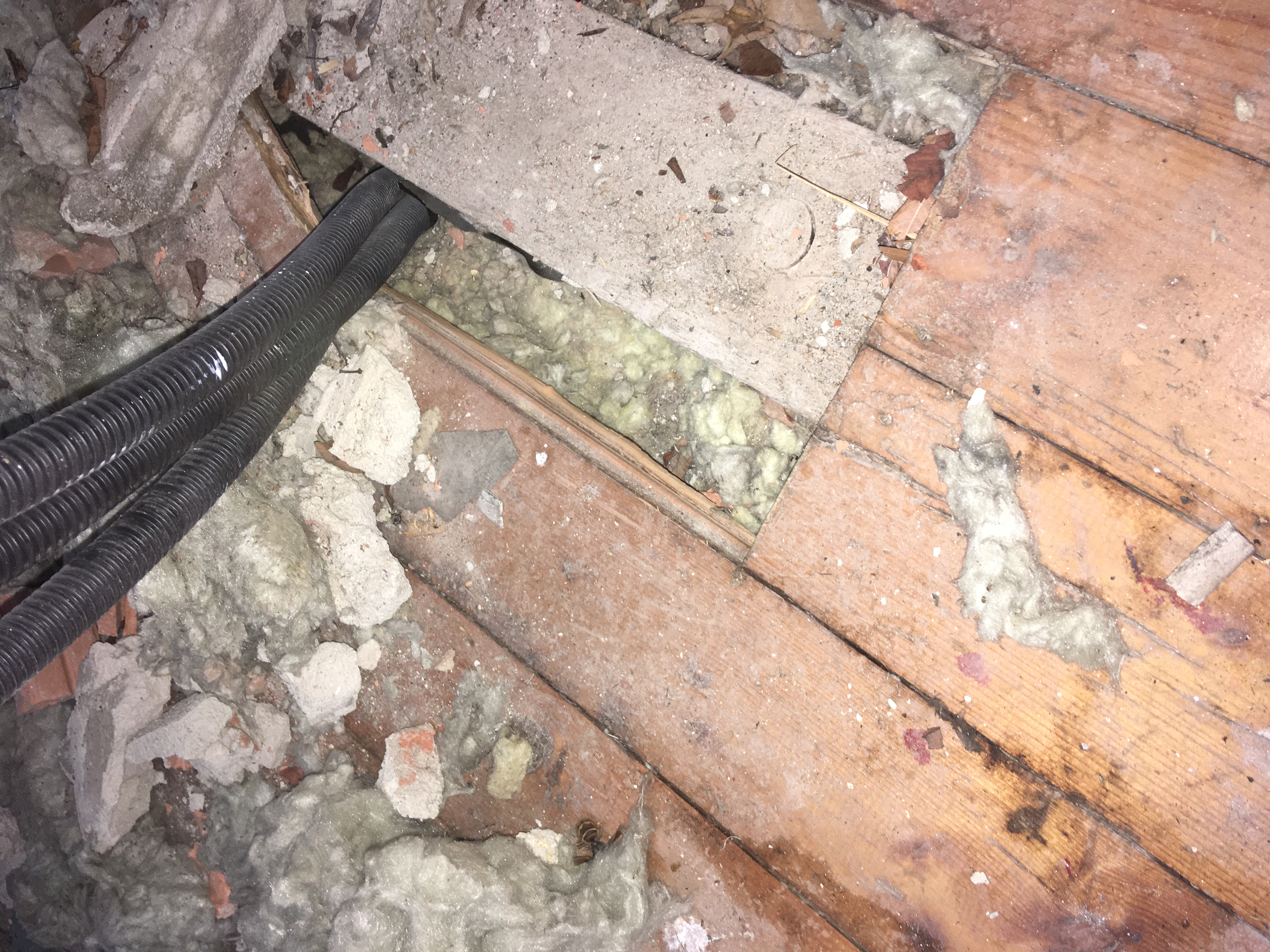

    Auch sieht man auf einem Foto den Aufbau unter den Dielen, der Zwischenraum wurde damals mit Stopfwolle (ggf. auch mit anderen Materialien) verfüllt.
    Auf dem letzten Bild (rotes Stahlgestell) sieht man die Aufhängung der Treppengalerie, diese müsste aufjedenfall verkoffert werden und mit der Dämmung darüber
    gegangen werden.
