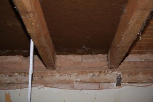

    Hallo liebe Bauexperten,
    wir wollen vor dem Winter das Dach unseres Hauses (Baujahr 1968) in Eigenleistung dämmen. Ich habe jetzt schon begonnen, alles bis auf die Zwischenwände zurückzubauen.
    Geplant ist:
    • Zwischensparrendämmung WLG 035, 160mm (Sparren sind 8x16cm bei 50cm Sparrenabstand)
    • Dampfbremse/Klimamembran
    • Untersparrendämmung WLG035, 30mm
    • GK
    Dazu habe ich insbesondere zum Thema Anschluss Dampfbremse ein paar Fragen:
    1. Wie ist der Wandanschluss der Dampfbremse durchzuführen (siehe Bild 01)? Zwischen Putz und Sparren ist ca. 5cm nacktes Mauerwerk. Geplant ist, dieses Mauerwerk erstmal mit Kalkzementmörtel oder -putz einigermaßen zu ebnen, dann die Dampfbremse draufkleben, und zu guter letzt Putzträger oder Gewebe drauf (ohne die Folie zu beschädigen), und bündig verputzt. Ist das OK so?

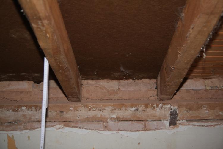

    2. Wie ist der Anschluss an die Fußpfette durchzuführen (siehe Bild 02)? Hier hätte ich ähnlich wie an der (Giebel-)Wand etwas Putz vom Kniestock abgeschlagen und Dampfbremse an der Mauer befestigt, und nicht an der Fusspfette. Kann man das so machen?

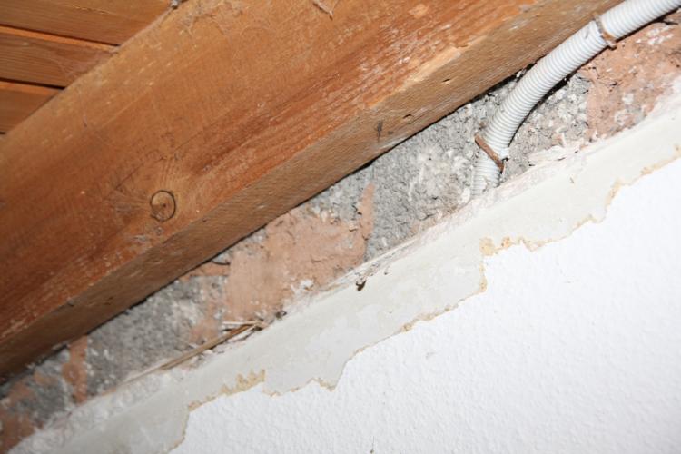

    3. Kann ich die Dampfbremse unter dem Kehlgebälk verlegen, oder soll ich sie bis in den Giebel verlegen und die Kehlbalken einzeln luftdicht abdichten (siehe Bild 03)?

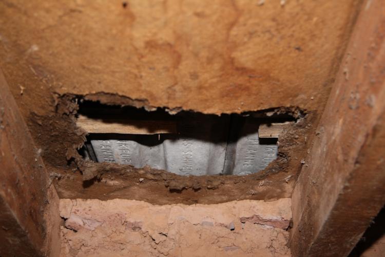

    4. Ich habe zwei Löcher (ein großes und ein kleines) in der Unterspannbahn (siehe Bild 04). die Unterspannbahn ist soweit ich das beurteilen kann, eine Holzfaserweichplatte. Wie kann ich die beiden Löcher fachmännisch verschließen?

    Hab' heute morgen auch noch einmal mit einem mit bekannten Architekten/Energieberater gesprochen. Punkte 1-3 sind dadurch erledigt (Dampfbremse soweit wie es geht am Kniestock runter ziehen, wandanschlüsse ordentlich machen, etc. ). Bei Punkt 4 müsste er sich die Platten mal anschauen, und bei Punkt 5 meinte er, wenn die Anschlüsse luftdicht sind und die Wände direkt unter den Sparren stehen, sollte es kein Problem sein.
    Was meint Ihr? Gibt es sonst noch irgendwelche "Problembereiche/Knackpunkte" (außer dem DG als solches :mega_lol:)? Insbesondere Tipps zum Flicken der USB könnte ich gebrauchen. Ich hab' bei dem Vorhaben keinen Zeitdruck, aber auch nicht das Geld alles vom Fachmann machen zu lassen...

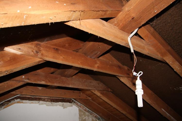

    Du kannst Dein gesamtes Vorhaben einstampfen, denn (wenn ich das richtig sehe) ist die TRaglattung der Ziegel dierkt auf die Weichfaserplatte genagelt worden. Es fehlt die Konterlattung, die die Durchlüftung sicherstellt!
    Damit dürfte die Gefahr von Tauwasserbildung massiv steigen.
    Ausserdem sieht man an den Weichfaserplatten starke Wasserränder.Da sollte vielleicht mal geklärt werden, woher diese stammen.
    So holst Du Dir die Pest ins Haus.

    Stimmt, die Konterlattung fehlt. Gut gesehen :-) Allerdings hängen alle Platten so 2cm durch. Wahrscheinlich um genau diese Hinterlüftung zu bekommen. Es gibt an genau zwei Stellen Wasserränder. Einmal bei einer schlampig ausgeführten Strangentlüftung (entfernt und repariert, war das große Loch auf Bild4) und einmal bei einer kaputten Ziegel (auch behoben). Ansonsten ist die USB furztrocken, sowohl von oben (soweit man das sehen kann) als auch unten. Vorher war im DG so 2cm Styropor und verputzte Strohdecke, teilweise defekt. Aber keine einziger Wasserrand irgendwo außer von unten auf den zwei Stellen der USB. Das macht mir ein bissel Hoffnung :-)

    der Bauzeit nach zu urteilen, dürfte es sich nicht um eine diffusionsoffene Platte handeln. Eher eine dünne Spanplatte.
    Warum wollen Sie den Dachboden dämmen? Ist eine Dämmung der obersten Geschoßdecke nicht möglich?
    Oder wollen Sie etwa ausbauen?
    Wenn tatsächlich keine Konterlattung da ist, wird dieser Dachaufbau sich unter Erhalt dieser Platte (befürchte ich) "von innen" nicht fachgerecht sanieren lassen...

    ...weil er erstens von innen keine kritischen Feuchtelasten abbekam und zweitens eindringende Feuchtigkeit (die muss man nicht unbedingt sehen können) nach innen abtrocknen konnte.
    Jede Dämmung sorgt dafür, dass diese Platte später deutlich kühler ist und demzufolge auch schlechter abtrocknet. Und dann kann's schnell kritisch werden.
    Es sind die geänderten Randbedingungen, die die Konstruktion kritisch machen...
