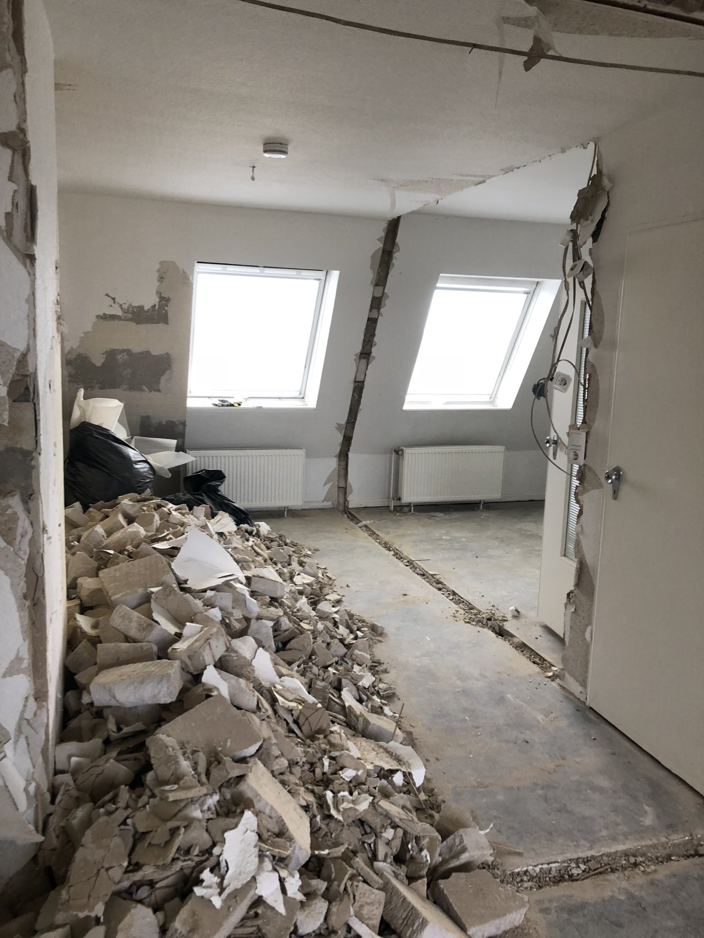

    Mir sind bei der Sanierung mal wieder einige Fragen in den Kopf gekommen.
    Und zwar habe ich im Obergeschoss mehrere Wände entfernt. Darüber befindet sich der ausgebaute Dachboden mit ca. 20qm. Das Badezimmer kommt in die komplette Gaube. Ich werde noch Bilder anhängen.
    1. Auf dem einen Bild sieht man an der Dachschräge wo die Wand entfernt wurde einen Spalt. Wie mache ich diesen Spalt jetzt am besten zu ohne die komplette schräge neu verkleiden zu müssen. Mir geht es da natürlich um Dampfsperre und Dämmung.

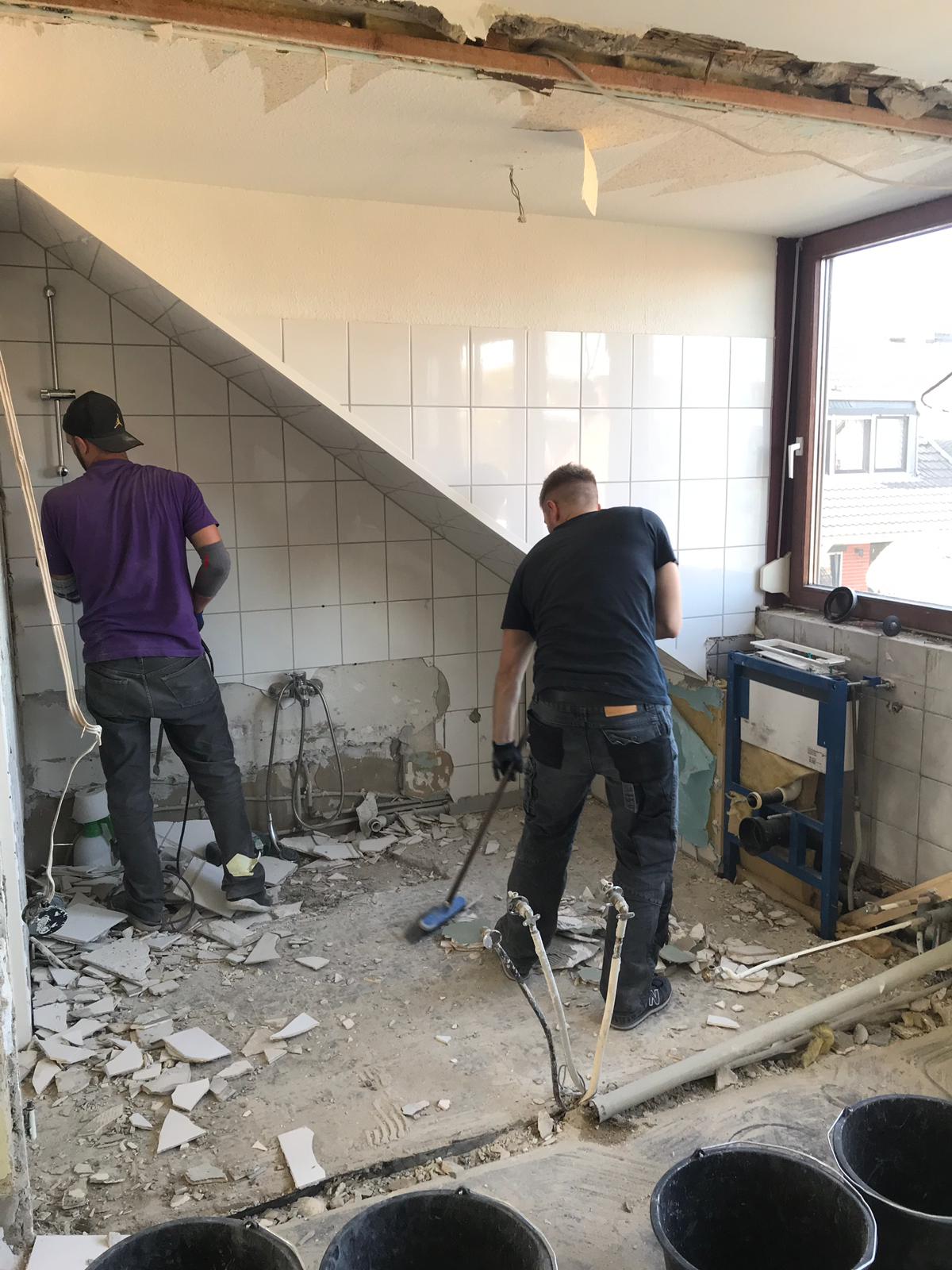

    2. Auf dem anderen Bild sieht man die Gaube in die das Badezimmer kommt bzw. schon in kleinerer Ausführung war. Hier habe ich ein ähnliches Problem. Wie man sieht ist die Decke zum Teil schon abgehangen gewesen. Da wo das alte Badezimmer War. Kann ich dort einfach weiter abhängen? wie bekomme ich dann diesen Übergang ordentlich hin? Auch da wieder Thema Dampfsperre etc.

    Was ich tun würde:
    Wände und Decken erstmal analysieren.
    Was hast du dort.
    Wie ist der Aufbau, gibt es eine Dampfsperre etc.
    Es erscheint zwar verlockend hier nicht weitere große Massnahmen vorzunehmen, aber der Versuchung würde ich erstmal wiederstehen.
    Sonst hast du nachher alles sauber gemacht und musst nochmal anfangen, weil es schimmelt, oder zieht, oder oder oder.
    Also erstmal die momentanen Aufbauten von innen nach außen aufschreiben.

    Hallo Andy,
    danke für die Antwort. Es wurde von den Vorbesitzern schon gedämmt und eine Blaue Folie als Dampfsperre eingebracht. Aber halt eben nur an den schon abgehängten stellen . Was das für eine Folie ist weis ich nicht. In der Gaube sieht man ja auch noch so einen Art Strohmatten Putz oder sowas.
    Jetzt ist halt die Frage ob ich alles runter reißen soll und neu machen soll.

    Okay aber wie du ja auch auf dem Foto siehst ist es ja im Prinzip eine Bauteil Öffnung. Nämlich dieser Schlitz. Und da kann ich ja jetzt sehen das rechts und links vermeintlich alles Okay ist. Also mit Folie. Jetzt ist halt wie gesagt die Frage wie ich dieses Stück da am besten schließe. Und genau das selbe an der Decke in der Gaube. Da ist auch zur Hälfte abgehangen und ich sehe auch eine Folie.

    Ich kann auf den Fotos nix erkennen, aber wenn Du das sagst, ist doch easy: Am schönsten wäre es, wenn Du eine gleiche Folie findest (falls man das auf der alten noch sehen kann) und dann mit einem geeigneten Klebeband die neue Folie anschließt.

    Im, Prinzip geht das so wie lexmaul das beschrieben hat, also neue an alte Folie anschliessen.
    Was mir jedoch nicht gefällt.
    Du kennst die Folie nicht und die weisst nicht wie sie verarbeitet wurde.
    Ich würde hier definitiv die Übergänge Wand / Decke öffnen und den Anschluss der Folie als Bild hier posten.
    Sollte das alles passen, dann spricht nichts dagegen hier die Hohlstellen zu flicken.
    Sollte der Anschluss nicht richtig ausgeführt sein, dann heisst es Rückbau der Folie und einmal sauber machen.

    Grundsätzlich befürchte ich das das Dach noch das erste von 1967 ist und die nachträgliche Dämmung von innen erfolgt ist. Aber ich werde mir das alles nochmal ganz genau anschauen müssen.

    Strohmatten oder Heraklith vermutlich als putzträger. Interessant wäre was drunter ist. Original vermutlich gar nix oder ca 6cm Glaswolle.
    Interessant wäre auch wie es unter der eindeckung aussieht , evtl ist dort eine diffusionsdichte unterspannbahn, dann brauchst du innen eine Dampfbremse mit hohem sd Wert
    Wenn du mal 2-3 Dachziegel rausziehen kannst wäre das gut zum nachschauen.
    Unter dem Fenster wird es übrigens Sau kalt bei der Benutzung der Toilette

    Fenster kommen neue 3 Fach verglaste rein.
    Was die Gaube angeht sind da keine Dachziegel sondern Dachpappe drauf

    nehmen wir mal an ich mache einfach das ganze zeug was teilweise schon oben an der Gaubendecke hängt einfach ab und neu. Kann ja nicht so teuer sein. Wie sollte ich vorgehen? einfach eine Dampfbremse dann Lattung und dann diese imprägnierten GK-Platten? Wobei ich dann ja immer noch nicht weis wie es dann bei den Seiten und den Dachschrägen aussieht

    In der Gaube selbst wird keine oder fast keine Dämmung sein

    Bitumenbahn als Dach ist nun das beschriebene Wort-Case Szenario.
    Da geht oben nichts mehr raus. Schließt den Dampf ein.
    Also einmal die ganze Untersicht öffnen und genau prüfen wie es da ausschaut.
    Dieser Dachaubau ist leider sehr gefährdet aus oben genannten Gründen.
