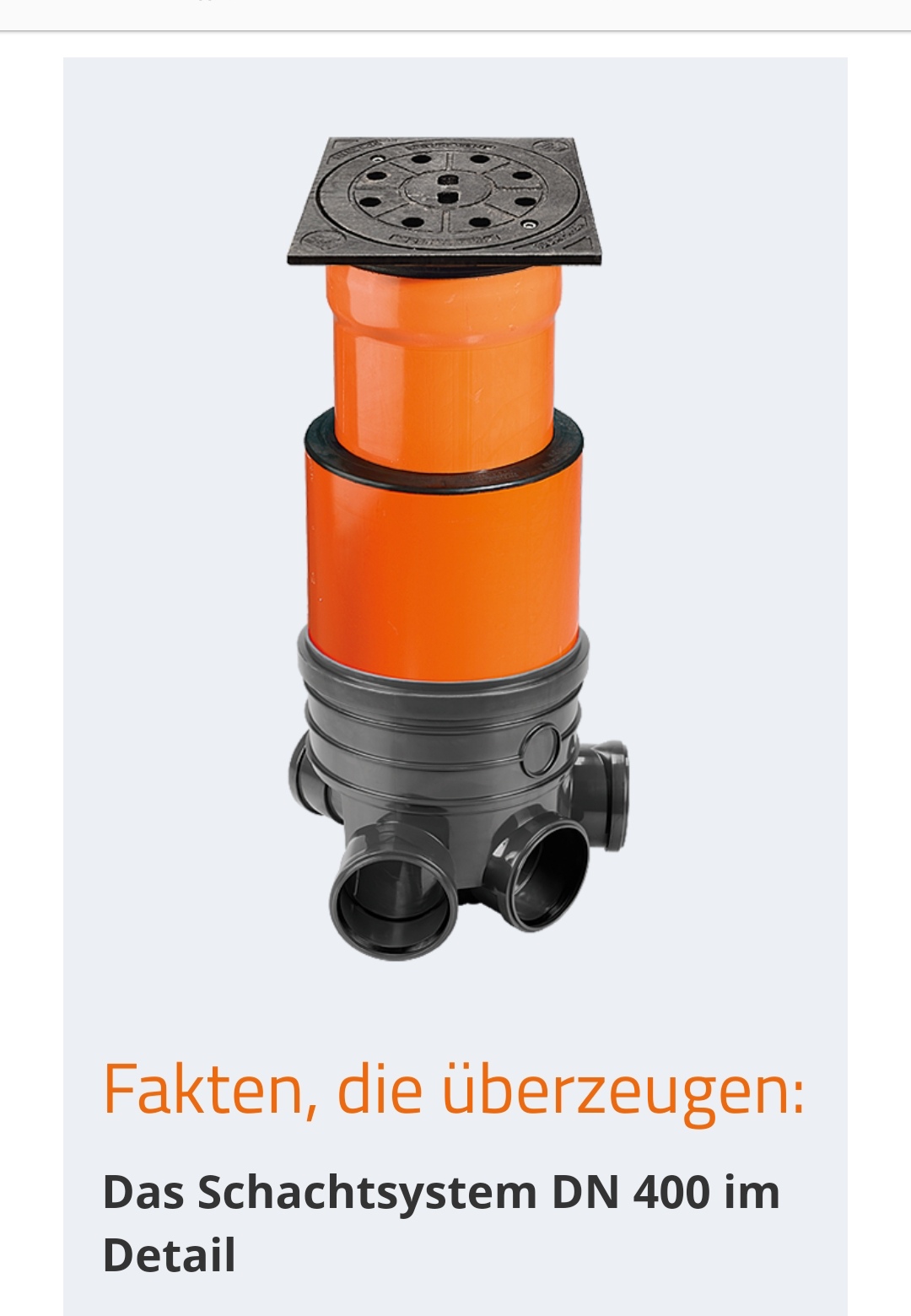

    in meiner Auffahrt hat damals im Zuge der Kanalarbeiten unser Tiefbauer einen DN400 KG Kontrollschacht von Ostendorf verbaut.
    Nun wurden in den letzten Tagen die Vorbereitungen für die Pflasterarbeiten getroffen. Dabei haben sich bei diesen Schacht nun zwei Probleme herausgestellt...
    1) ist meine Einfahrt leicht ansteigend (habs noch nicht gemessen - ich würde aber vielleicht mal so 5% tippen) Der Schacht ist aber in Waage eingebaut... natürlich möchte ich, dass die Abdeckung später parallel zum Pflaster verläuft - entsprechend müsste der Deckel irgendwie schräg aufgesetzt werden. Ich hatte erst gedacht, dass man den Schacht leicht anschrägt - allerdings kann ich dann wahrscheinlich den Deckel nicht schräg aufsetzen weil dieser ja seitlich am Rohr geführt wird und somit eine Verkippung ja eigentlich verhindert wird, oder?
    2) weißt die verbaute Abdeckung nur eine A15 Bruchklasse auf und ist per se wohl erstmal nicht zum überfahren mit PKWs geeignet. (Da es auch viele gibt, die sagen, A15 kann man mit normalen PKW überfahren würde ich gerne mal eure Expertenmeinung und Erfahrungen dazu hören) Da man den Deckel in einer Garageneinfahrt jedoch des öfteren überfährt, spiele ich mit dem Gedanken, den Deckel durch einen B125 Deckel ersetzen In diesem Zusammenhang habe ich gesehen, dass es eine DN315 Teleskopabdeckung gibt die einen B125 Deckel besitzt... ich bin mir hier nicht ganz sicher, wie das System funktioniert... Vermutlich stecke ich das DIN 315 Rohr in das DN400 Rohr... die Fragen die sich mir hier aber stellen sind:
    a) "Wo befindet sich das Auflager für die Teleskopabdeckung??" (Der Deckel muss sich ja irgendwo abstützen und die Kräfte beim überfahren ableiten... normalerweise kenne ich das von dem großen betonschacht so, dass der Deckel auf einem Auflagerring sitzt, den gibt es aber bei dem KG System so nicht.)
    b) Ist die Dichtmanschette soweit flexibel, dass man die Teleskopabdeckung leicht schräg zum restlichen Schacht setzten kann?
    Ich danke euch für eure Hilfe.

    Handelt es sich um DN/ OD System? Alle Elemente in dieser Serie sind Kombinierbar ob Deckel in Kunstoff/Stahl geschraubt oder Beton mit Guss Einsatz, der Teleskop kann justiert werden, leicht Winkelfähig eben.
    Der Beton mit Einsatz muss logischerweise gestützt werden- 30 KN/3 t hält ihre Variante - bei regelmäßiger Befahrung zu wenig.

    Ja, genau dieses System sollte es sein… allerdings nur mit dem rundem Deckel.
    Um einen schönen Abschluss zum Pflaster zu bekommen, würde ich gerne einen rechteckigen Deckel nehmen… Ich habe jetzt folgendes System gefunden…
    Schachtabdeckung…
    https://go-baustoffe.de/schachtabdeckung-dn-315-b125-befahrbar-o.-lueftung-teleskopabdeckung?gclid=EAIaIQobChMIyK6a0bXG4QIVQeAYCh0x2QTLEAkYBSABEgIR1vD_BwE
    Auflagerring…
    https://go-baustoffe.de/kunststoffauflagering-fuer-teleskopabdeckung-dn-315
    Kennst du das System? Bzw. sollte das damit funktionieren?
    (Bei Ostendorf habe ich leider keine rechteckigen Auflagerringe aus Kunststoff gefunden.)

    die Teleskopabdeckung ist doch eckig- da wird direkt degegen gepflastert - der innere runde Deckel ist verschraubt, entweder B125 oder D400
    Nein, gibt es nur in Beton, falls benötigt.
    Kunsstoffauflager und Schachtabbdeckung muss von einen Hersteller sein, es gibt zwar einige die kompatibel sind - aber die von Ihnen gewählte Kombi nicht.
    Ja, aber ich mische generell nicht untereinander ich bevorzuge Ostendorf, ACO, GRAF oder Kraso, es gibt sichere noch andere Hersteller .....

    Also - momentan ist nur eine runde Abdeckung drauf - ich möchte aber eine rechteckige haben um sauber dagegen Pflastern zu können - deshalb bin ich auf der Suche nach einer eckigen B125 Abdeckung. :-)
    Die Betonlager kenn ich nur so, dass man später einen Betonkranz um die eigentliche Abdeckung hat... (so wie diesen hier...
    Betonfertigkranz für Teleskopabdeckung DN/OD 315
    Ich wir aber dunkles Pflaster haben, möchte ich keinen Betonkranz haben sondern wirklich bis an das Gusselement pflastern können.
