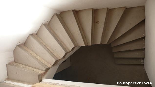

    Der Treppenplan wurde von jemandem gezeichnet, der keine Ahnung von Treppenverziehung hat.
    Ich hab das mal ins CAD gehauen (Hat 5 Minuten gedauert) und schwupps gabs ne Grundlage für eine umsetzbare Treppenplanung einer nutzbaren Treppe.

    Oh ... Danke.
    Bevor ich mich ewig über die Treppe ärgere...
    mit stemmen und viel Estrich wird man am Ist-Zustand wohl noch was verbessern können ;-)
    Ein Problem ist sicher auch die Höhe der Stufen von 19,7cm ... eine weitere Stufe nachträglich angefügt wäre nur unten im Keller möglich - würde aber ein akzeptableres Maß von 18,5cm ergeben.
    Allerdings würde die Stufe dann mindestens 15cm in eine Tür hineinragen -
    diese Tür ist der Zugang zur Waschküche und zum Voratskeller.
    Das sollte ich wohl nicht ernsthaft in Erwägung ziehen?

    Aber das muß eine Hausfrau ja nicht wissen!!
    Die Treppe ist einfach vergeigt und sollte entfernt werden.
    Man hätte die Stufen viel gleichmäßiger verziehen müssen und auch können. Das ist schon auf dem ersten Entwurf nicht so vorgesehen.
    Auch in dem 15 min-Entwurf vermisse ich das.
    Darüber hinaus lernt jeder spätere und hoffentlich auch "Fachmann" bei seinem ersten Entwurf die Probleme einer Treppe kennen.
    Im Prinzip wird der Rest des Hauses um eine Treppe herumgebaut. Das hat man hier offensichtlich nicht gemacht, sondern die Treppe so eingefügt wie noch Platz war.
    Es hätte eine bessere Lösung werden können, wenn man die Wand auf der rechten Seite entfernt hätte (hätte können?). Wie das mit dem Rest des Hauses möglich gewesen wäre, kann ich natürlich nicht beurteilen.
    Zwei Stufen mehr und die Treppe um etwa einen Meter länger. Das wäre dann vermutlich eine gut begehbare Treppe.
    Das gleiche Problem muß doch auch wieder ein Stockwerk darüber auftreten. Wie sieht denn dort die Lösung aus?
    19 cm Stufenhöhe hatte man früher zu den feuchten Kellern aus Ziegelsteinen.
    Solche Hühnerleitern sind heute nicht mehr zeitgemäß. Besonders wenn dort unten eine Waschküche immer wieder aufgesucht werden muß und beide Hände zum Tragen benötigt werden.
    Da ist bereits der Plan vergeigt.

    Doch, gerade, es sei denn Du hat einen besonderen Tarif im Krankenhaus und noch einen Satz Knochen zum Austauschen
    Ich glaube, ich muß das mal so drastisch sagen. Sowas ist richtig gefährlich. Manchmal passiert da natürlich nichts, weil jeder besonders vorsichtig ist.

    ...naja...das ist wohl übertrieben..
    Meine Kellertreppe hat 20cm, ist ordentlich verzogen und läuft sich einwandfrei:biggthumpup:

    Ja, Du vermisst das Pauline?
    Na, dann mach doch mal ne Pause bei den Weihnachtsplätzchen und zeichne die Treppe mal "ordentlich" auf.
    Wenn ich nix zu sehen kriege, dann weiß ich, dass es mal wieder nur Deine grosse Klappe war, die Du uns hier vorführen wolltest.

    ich muss hier mal einhacken. Meine Kellertreppe hat ähnliche Probleme. Die Treppe hat in der Lauflinie völlig unterschiedliche Maße. Die unteren 4 und oberen 4 Stufen stimmen...aber dazwischen ist in der Lauflinie von unter 20 bis fast 30cm alles vorhanden. Muss ich das hinnehmen, kann ich das hinnehmen oder habe ich dagegen eine Handhabe?
    Der Treppenbauer der die Holztreppe ins Obergeschoss plant, sagt das dürfe man nicht hinnehmen und so würde er eine Treppe niemals abgenommen bekommen.
