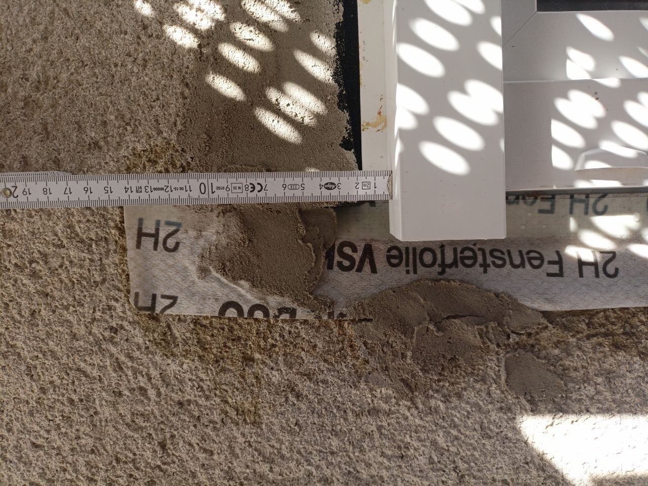

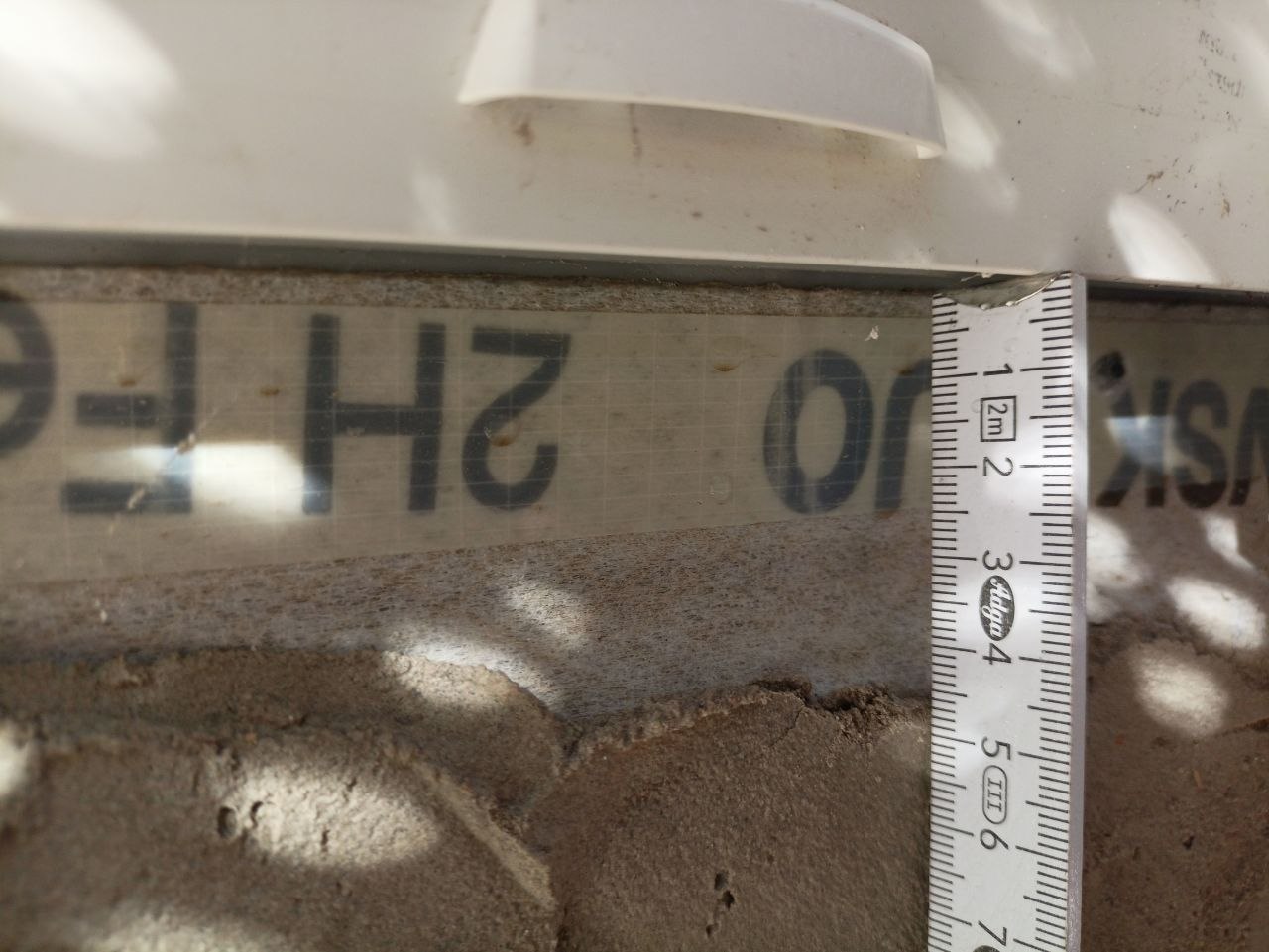

    Hallo liebes Forum,
    bei mir wird aktuell die Fassade gedämmt, vorher wurden neue Fenster bündig mit dem Mauerwerk eingesetzt.
    Die Planung war leider ziemlich dürftig, daher wurden vor kurzem auch noch neue Vorbaurolladen montiert, die mit eingeputzt werden sollen.

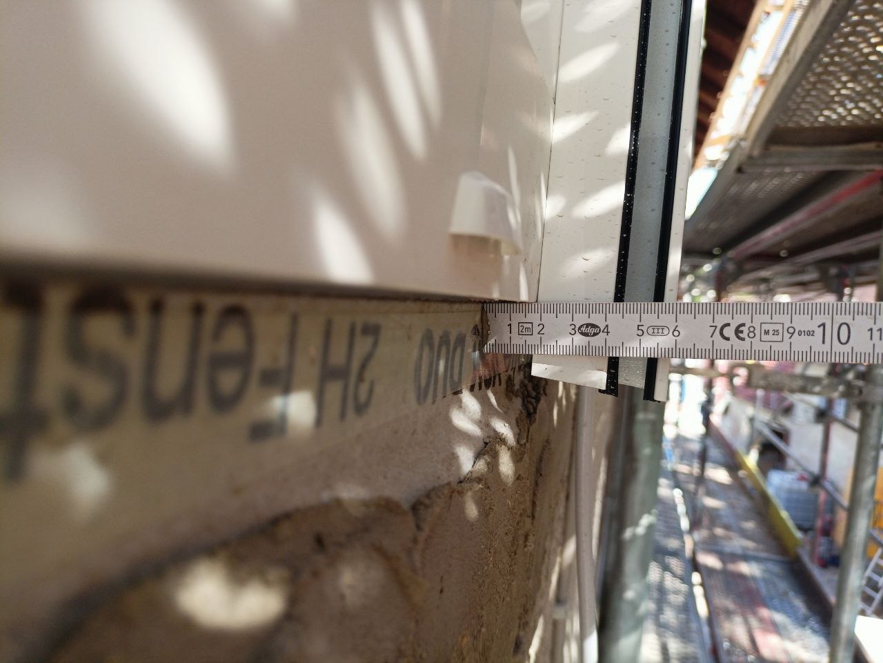

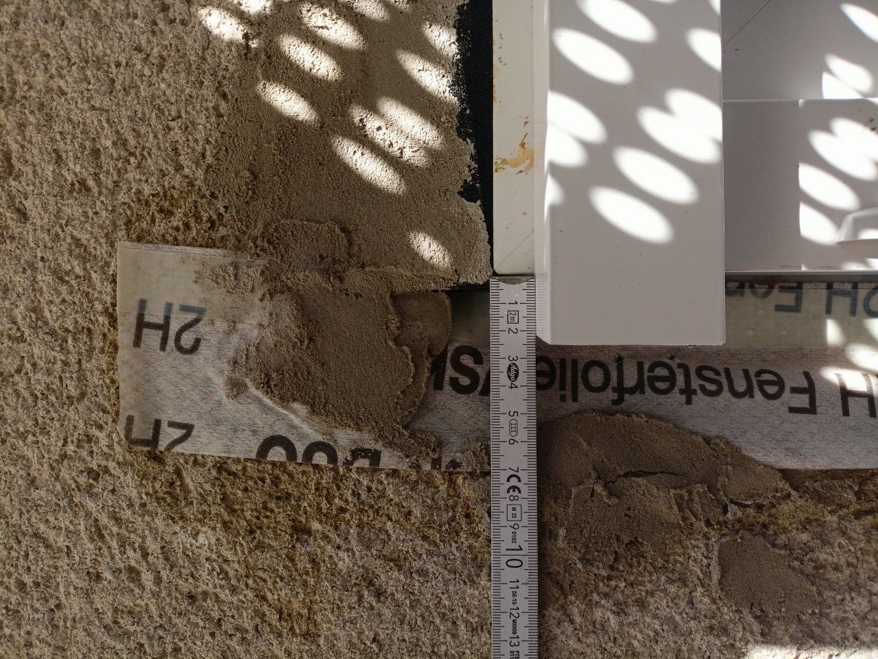

    Auf den Bildern seht ihr die aktuelle Montagesituation der Führungsschienen der Rolläden. Der Fassadenbauer (der eigentlich auch die Fensterbänke machen sollte) meint, diese wären zu lang, so kann er seine Fensterbänke nicht anbringen. Die Montagevariante mit ausgeklinkten Gleitabschlüssen kannte der Fassadenbauer nicht.
    Die Dämmung/der Putz soll bündig bis an die Führungsschienen geführt werden, also nicht darüber hinaus.
    Der Fensterbauer meint, es ist korrekt angebracht und würde so die Fensterbänke montieren können, ruft aber horrende Preise für die Montage der Fensterbänke auf.
    Zudem waren auch sonst die Arbeiten des Fensterbauers und die Kommunikation stellenweise qualitativ wünschenswert.
    Ich überlege jetzt die Fensterbänke selbst zu beschaffen und einzubauen.
    Hier die beispielhaften Maße für eines der Fenster (es sind insgesamt 45 Fenster)
    lichtes Maß (von Schienenaußenseite bis Schienenaußenseite): 1070 mm
    Kunststoffprofil unter dem Fenster: ca. 30 mm
    Überstand der Schienen über Fensterblendrahmen: ca. 24 mm
    freie Fläche Fensterblendrahmen zum Überputzen: ca. 15 mm
    Versatz Fensterblendrahmen zu Kunststoffleiste: ca. 15 mm
    Der Überstand der Scheinen über den Blendrahmen kommt mir etwas groß vor, da die Anschraubkante der Fensterbank ja auch nur 25 mm hat.

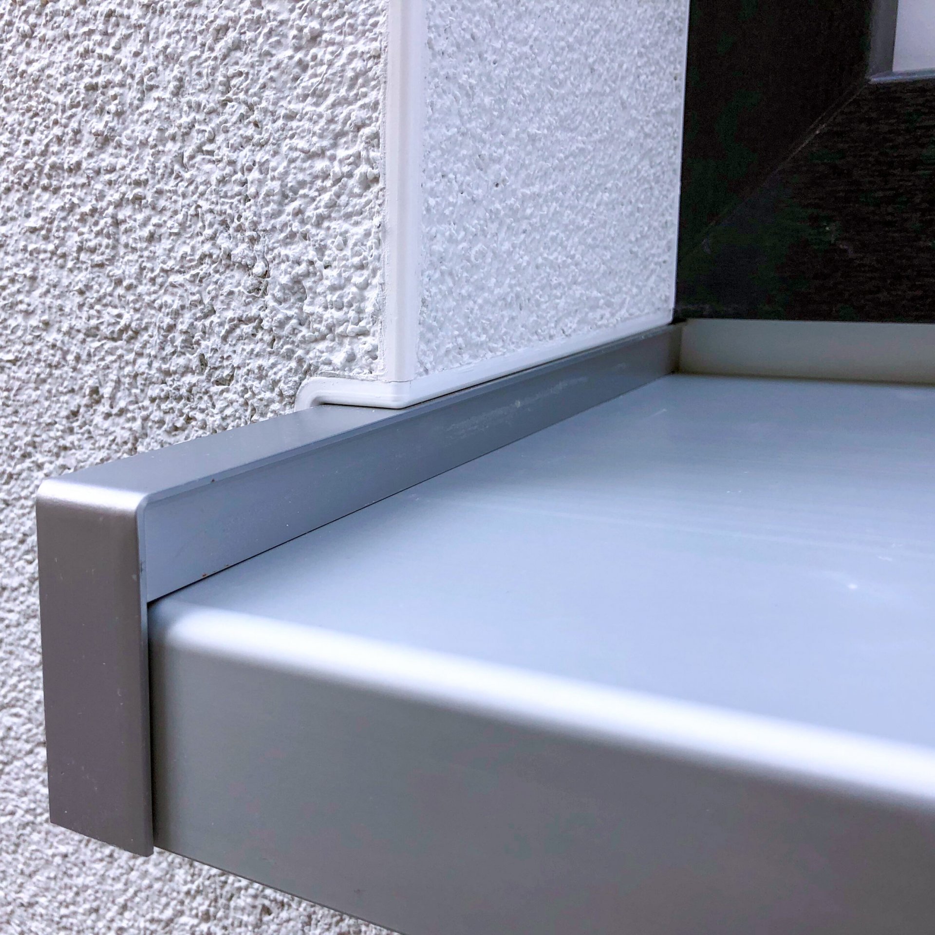

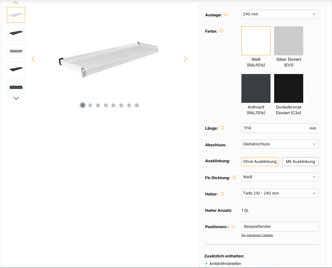

    Als Anbieter hatte ich Alurit überlegt, hier lässt sich die Fensterbank vollständig konfigurieren.
    Der WDVS-Aufbau wird ca. 200mm haben, daher wird eine Fensterbankausladung von 240 mm gewählt.
    Die Fensterbank hätte dann eine Länge von 1070 + 44 mm = 1114 mm gemäß Herstelleraufmaßanleitung.
    Hier jetzt dazu meine Fragen:

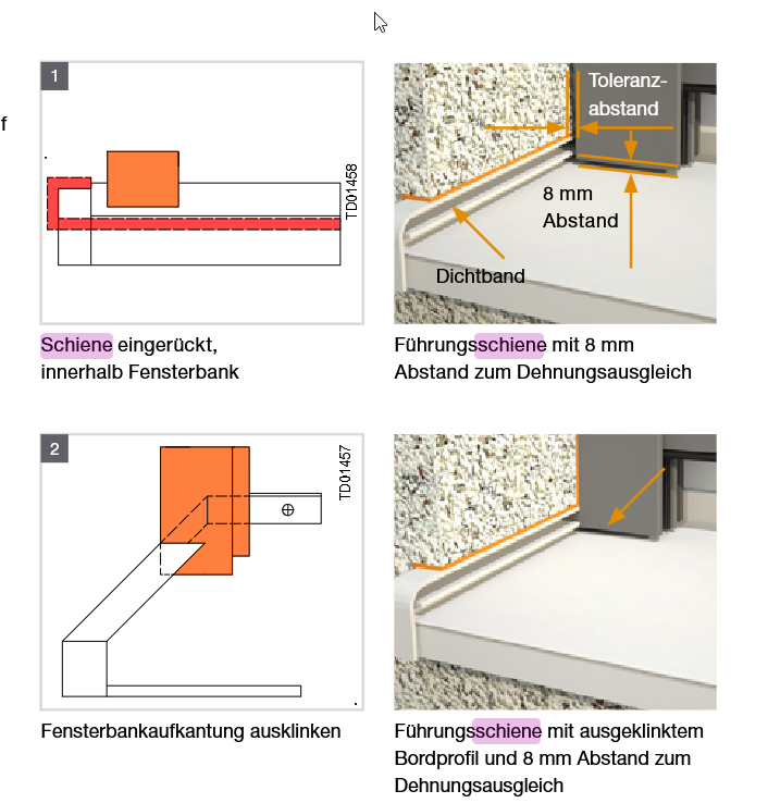

    Seht ihr die aktuelle Installation als fachgerecht an, so sich das aus den Bildern erkennen lässt?
    Müssen die Endstücke bei dieser Montagevariante ausgeklinkt werden?
    SInd die Fensterbänke mit der Lösung von Alurit fachgerecht umsetzbar?
    Ich bin mir über die vielen Fehler bei der Planung bewusst und versuche jetzt das Beste draus zu machen. Der Putz auf dem Kompriband ist nicht vom Fensterbauer.
    Danke für eure Unterstützung!
