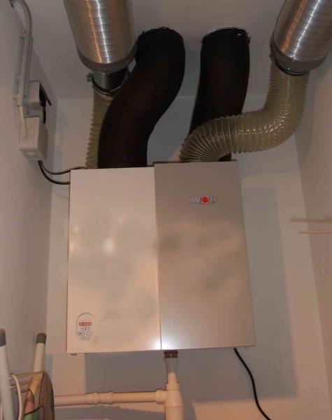

    Wenn du ein Foto deiner Anlage von der Seite fotografiert hochlädst, kann ich dir sagen ob ein Bypass verbaut ist. Im Display wird es immer angezeigt habe ich herausgefunden.
    Also mit den Außenluft-Zugängen kenne ich mich nun nicht genau aus, da ich ein frei stehendes EFH habe aber ich würde sagen, dass für jede KWL Anlage ein gesonderter Außenluft-Zugang emfehlenswert wäre. Zu gesetzlichen Dingen kann ich da absolut nichts sagen. Hilft wohl insgesamt nicht wirklich weiter. *sorry*

    Hallo Polklemme und OldBo,
    danke für Eure Antworten und sorry für meine wieder mal späte Antwort.
    @Polklemme: von der Seite? Sieht man da mehr als von vorne? wolf-lüftung1.jpg
    @Bruno: Nein, leider keine interessanten Gespräche durch die Lüftungsleitung :motz
    Schönen Abend, Susi

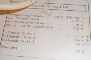

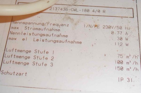

    Es gibt eine relativ leichte Möglichkeit rauszufinden, was das für ein Gerät ist.
    Oben auf dem Gerät mitten zwischen den Lüftungsrohren befindet sich ein Aufkleber auf dem alles draufsteht was du wissen willst. Die genaue Bezeichnung, mit oder ohne Bypass etc.
    Einfach eine Leiter nehmen und schauen...

    Es gibt hier offenbar gar keinen Bypass. Zumindest steht das so in einer soeben downgeloadeten Anleitung. Ich dachte, es ist eine CWL-300, auf dem Aufkleber steht jedoch CWL-180.
    Das ist das gute Stück. Baujahr 2009:
    Kann ich selbst irgendwie sehen, ob Telefonieschalldämpfer verbaut wurden?

    Tja so schaut es aus...kein Bypass...wie Groß sind denn die Wohneinheiten, sprich Raummeter? Weil die 180 ist ja wirklich nicht die grösste Anlage, vllt. kommen daher deine Probleme mit der Geruchsbelästigung in dem einen Zimmer...
    Die Telefonieschalldämpfer kann man schon sehen...die werden einfach irgendwo in den Rohren verbaut, also wenn du an die Rohrleitungen noch rankommst dann könnte man die Schalldämpfer sehen...allerdings gibt es jede Menge Hersteller und Bauformen für sowas...
    Wenn die Rohrleitungen allerdings komplett durchgehend sind und nicht unterbrochen und etwas Dicker irgendwo, dann sind keine weiteren Schalldämpfer verbaut...dann kann man nur noch mit Schalldämpferelementen zum einstecken in die Rohrleitungen Abhilfe schaffen.
    Google mal nach "Helios SVE"
