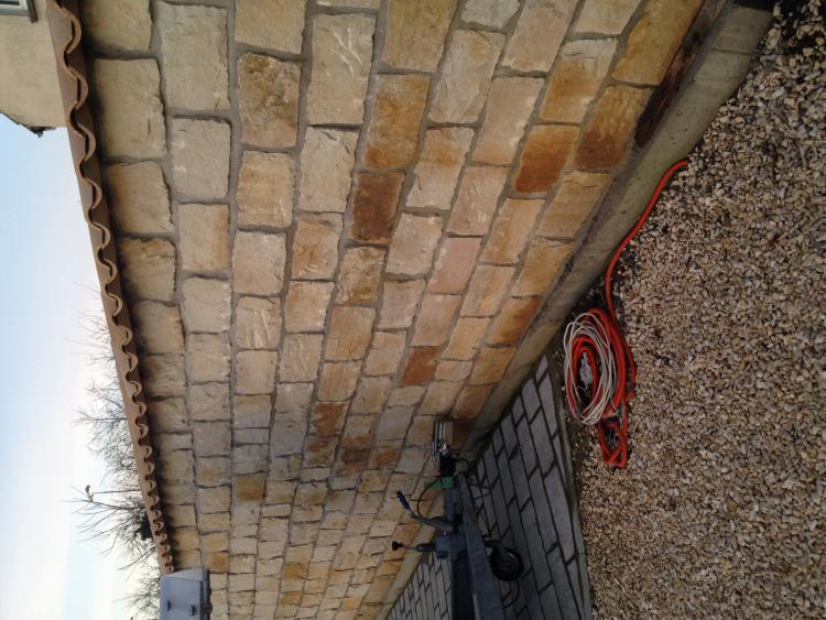

    ich plane in meinem Garten zum Nachbar hin als Sichtschutz eine ca. 12 Meter lange und 1,8 Meter hohe Mauer aus Sandstein Quader ca. 20x20x40cm (Rackwitzer Sandstein) errichten zu lassen. Die Mauer ist Freistehend und wird nicht als Trockenmauer ausgeführt.
    Laut der Firma gibt es kein Statisches Problem bei dieser Höhe. Nun lese ich schon eine ganze Weile im Netz um wir das zu verdeutlichen. Dabei fällt mir immer wieder die Regel auf, dass Mauerwerk bis 24cm Breite nur eine Höhe von 1,3 Metern haben darf/soll. Ich bin jetzt etwas verwirrt und möchte hier mal Meinungen dazu einholen. Das Fundament für die Mauer wird laut Angaben der Firma ca. 45cm Breit und 90cm Tief sein und über einen Bewährungskorb verfügen.
    Kann man das so machen? Was meint ihr?
    Ich habe ganz in unserer Nähe schon eine derartige Mauer gesehen. Mir kommt die Breite nur etwas komisch vor...
    Vielen Dank vorab für eure Hilfe/ Tipps

    Für freistehende Mauern gibt es Tabellen mit Richtwerten. Such mal im Internet nach "Richtwerte für die zulässigen Höhen freistehender ungegliederter Mauern". Einige Hersteller haben diese Tabellen in Ihren Produktinformationen abgebildet. Ist zumindest mal ein erster Anhaltspunkt. Im Detail hängt das aber auch von den Umgebungsbedingungen ab: Lage, Fundament, Art und Dicht der Steine, Anzahl der Steinreihen, Anzahl und Lage der Fugen, usw.
    Dann lass Dir doch den Standsicherheitsnachweis schriftlich vorlegen.
    Darin sollte auch ersichtlich sein, ob das Fundament breit genug ist.

    Gefühlt würde ich sagen: zu dünn und zu hoch für eine pfeilerlose Ausführung

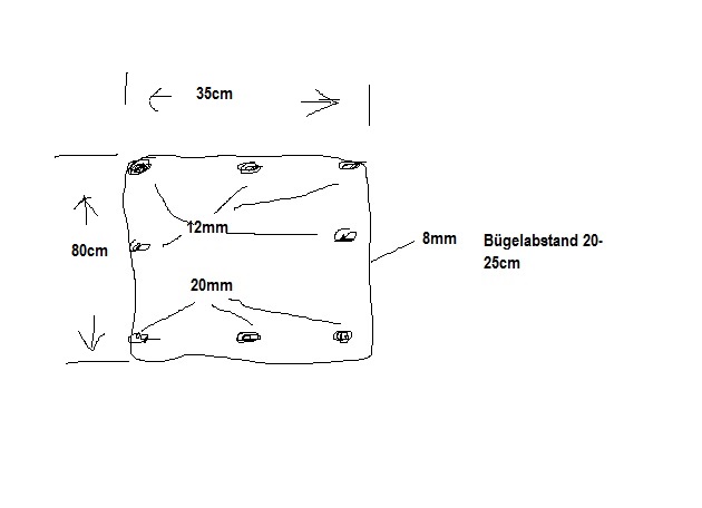

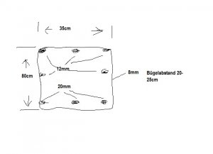

    - Betonsorte C20/25
    - Expositionsklasse XC3
    - Bewehrungsangaben (Bewährung = 1/2 Fuß schon in der JVA) Bewehrung.jpg
    - Betondeckung 5cm
    - Fugeneinteilung keine
    - seitlich geschalt oder gegen Erdreich betoniert seitlich geschalt
    Die Steine haben ein Eigengewicht von 2,3t/m3.
    Steinreihen 8.
    Ich habe mir mal die Tabelle von Wienerberger angesehen, laut dieser sollte es gerade so gehen was die höhe und dicke angeht. Evtl. muss ich doch die 25x25x40 Blöcke auswählen

    Standsicherheitsnachweis solltest Du machen lassen.
    Der Beton liegt im Erdreich im nicht frostsicheren Bereich, und der obere Bereich in der Frost-Tau-Wechsel-Zone, sollte also mindestens XF1 haben, je nach Erdreich ggf. XA1. dann müsste es ein C25/30 werden.
    12m ohne Fugen mit nur 3 12er über die Höhe?? --> soll mit im Standsicherheitsnachweis berücksichtigt werden !!
    Wird auch kritisch für die Mauer. keine Chance für einen oder 2 Zwischen-Pfeiler, Absätze, Gliederungen, Zwischenstücke, Optische Absätze, Verzierungen.... ??

    bei 12 m Fundament 80/ 40 cm mit Bewehrung ist aus "normalen B25 (alter Begriff) völlig ausreichend.
    (Tragfähigkeit vorausgesetzt)

    Du brauchst eine tragfähige Verbindung zwischen Pfeiler und Mauer. Das kann ein in den Verband eingebundener gemauerter Pfeiler werden, ein hohl gemauerter Pfeiler der mit Beton ausgegossen wird und Anschlussbewehrung an das Fundament hat, St.-Betonpfeiler mit ausreichend dimensionierten korrosionsbeständigen Maueranschlüssen, ....
    Wie lang und wie breit die Pfeiler werden müssen, ergibt sich aus dem:
    [#2] und [#4]
    Dann noch 'ne schöne Abdeckung auf die Mauer, mit Gefälle, ausreichend Überstand und je nach Ausführung ggf. mit Tropfkanten.
