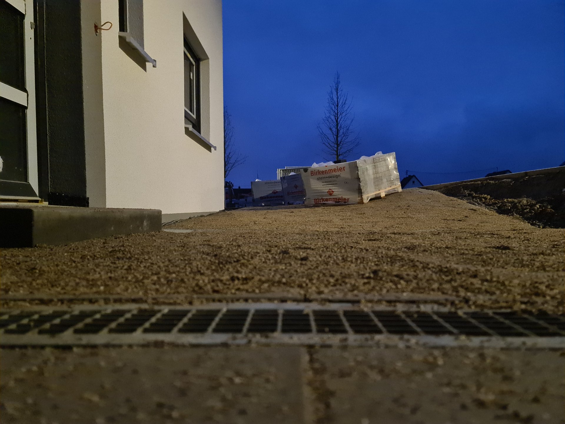

    danke für die Aufnahme hier im Forum. Wir sind aktuell daran, mit unserem Bauträger eine Doppelhaushälfte zu bauen. Soweit läuft alles gut. Nun wurde heute vom Gartenbauer die Einfahrt fertiggestellt / fast fertiggestellt.
    Dabei sind uns einige Dinge aufgefallen wie wir dem Bauträger mitteilen wollen / nachfragen wollen. Zusätzlich jedoch hoffe ich hier, euren Rat / Expertise einholen zu können, ob manche Dinge technisch richtig sind, oder ob wir hier zu penibel sind.

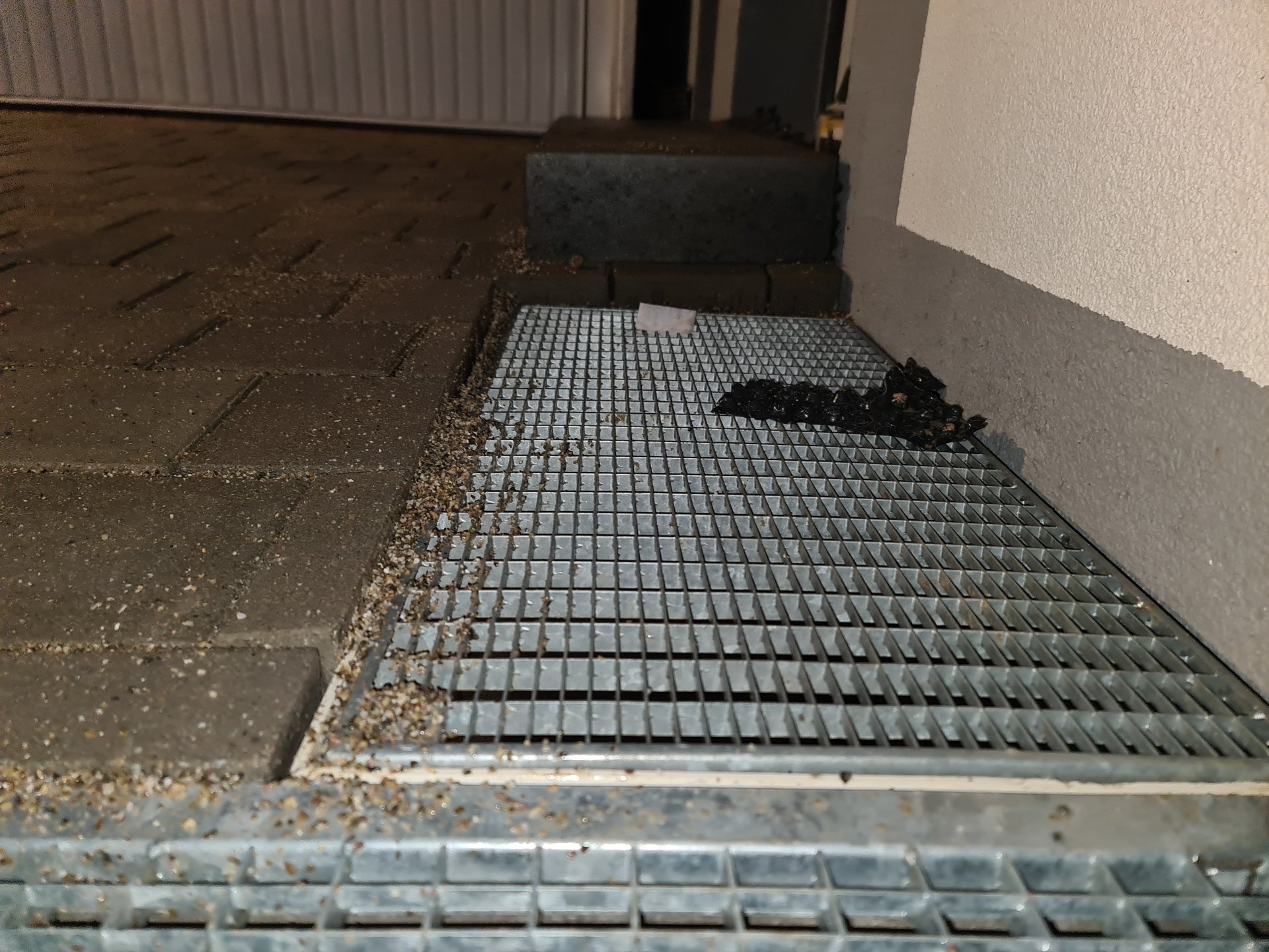

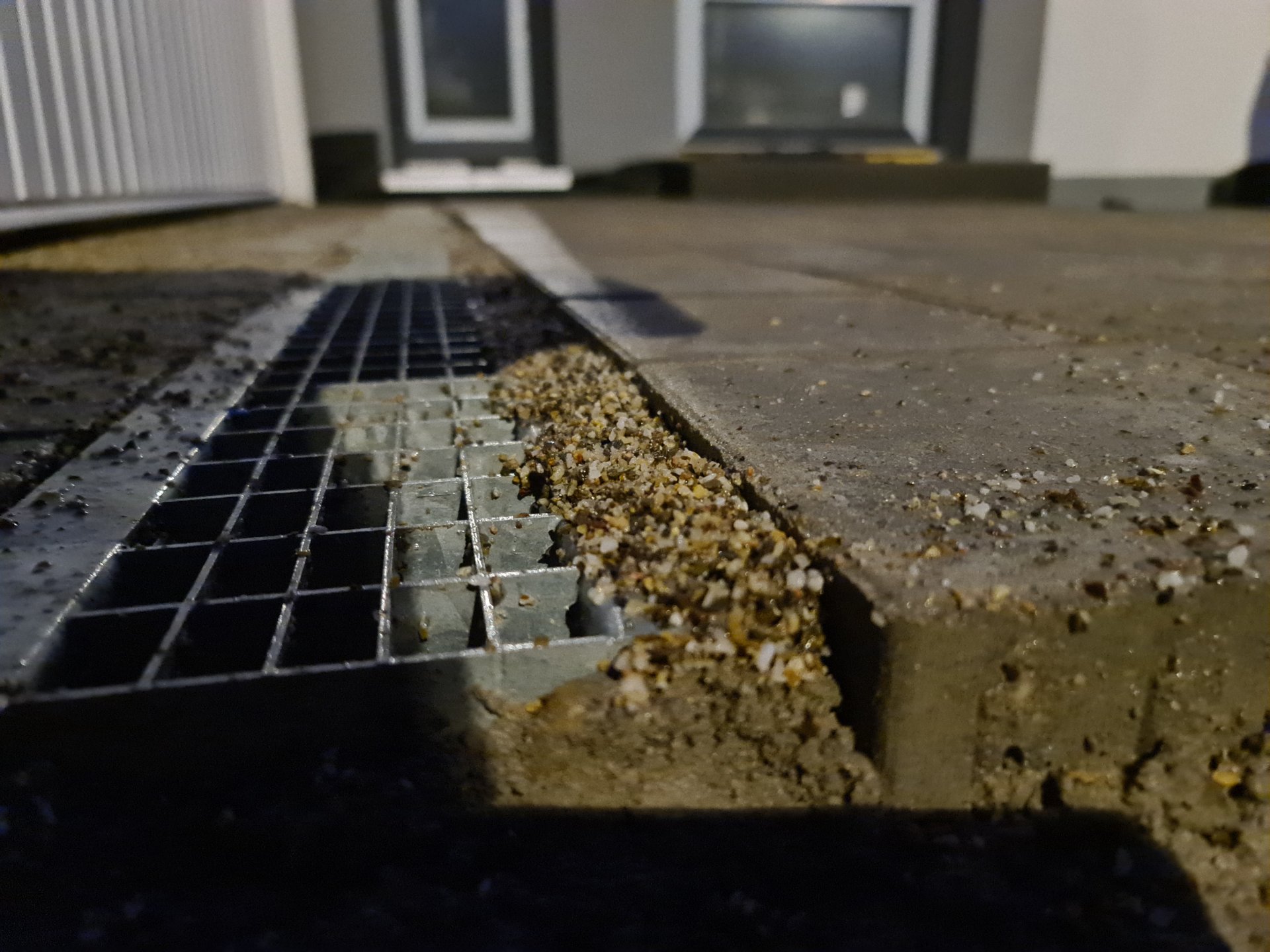

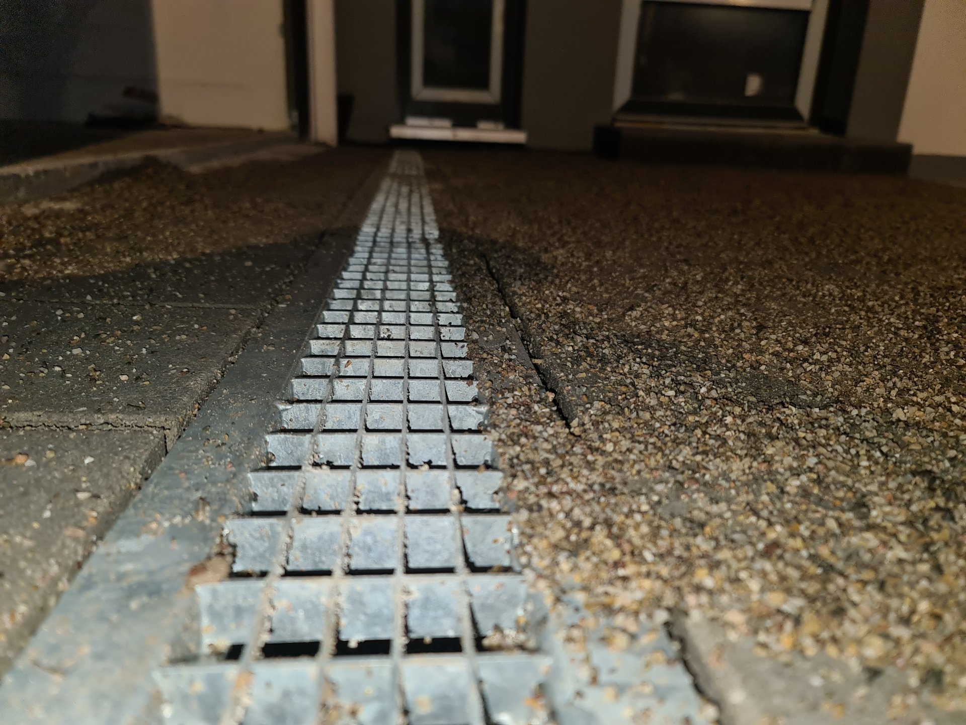

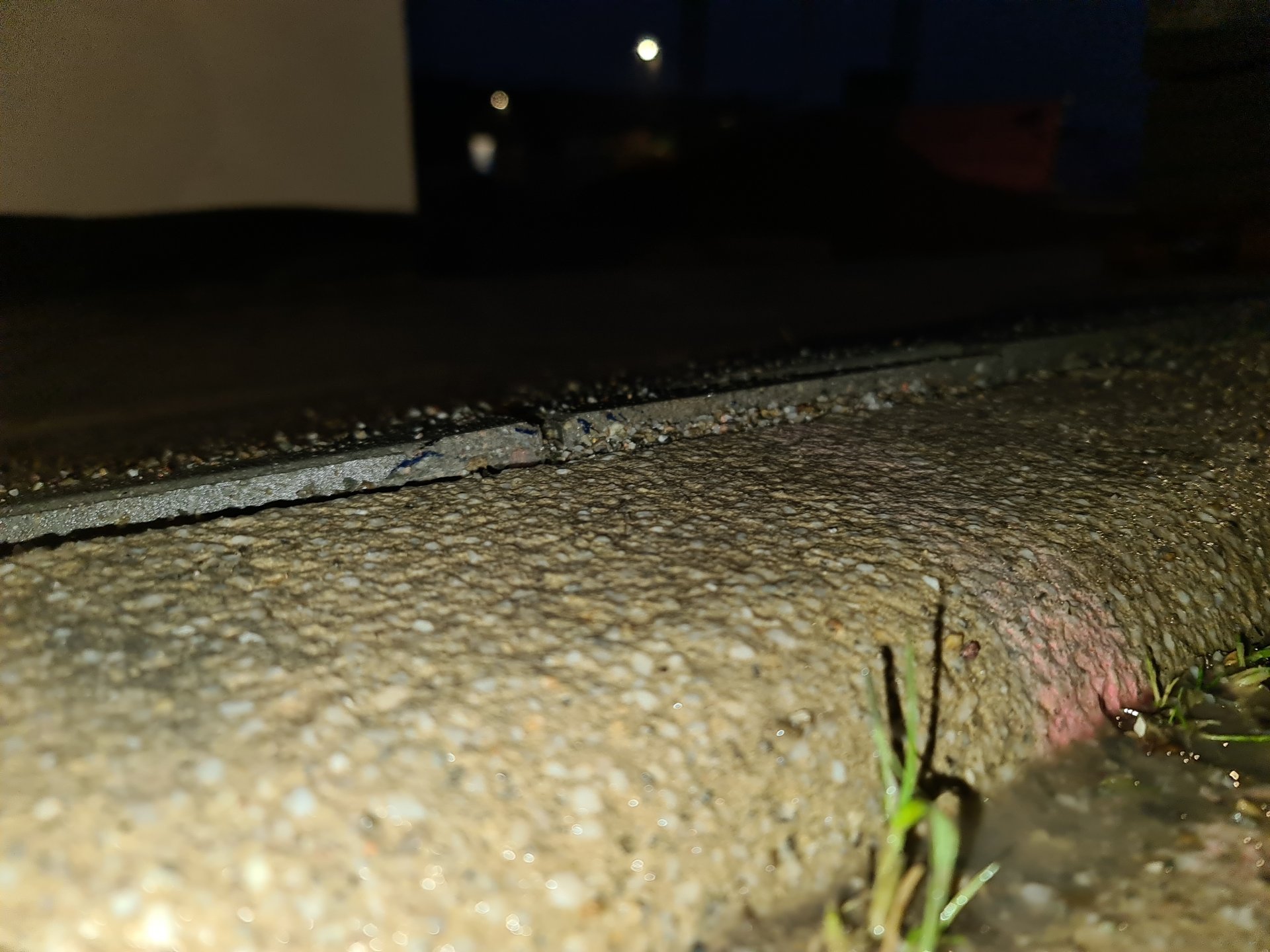

    1. Die Pflastersteine die bei uns eingesetzt wurden, haben teilweise einen extremen Höhenversatz von ca. 1 cm und mehr. Sowohl zur Entwässerungsrinne:

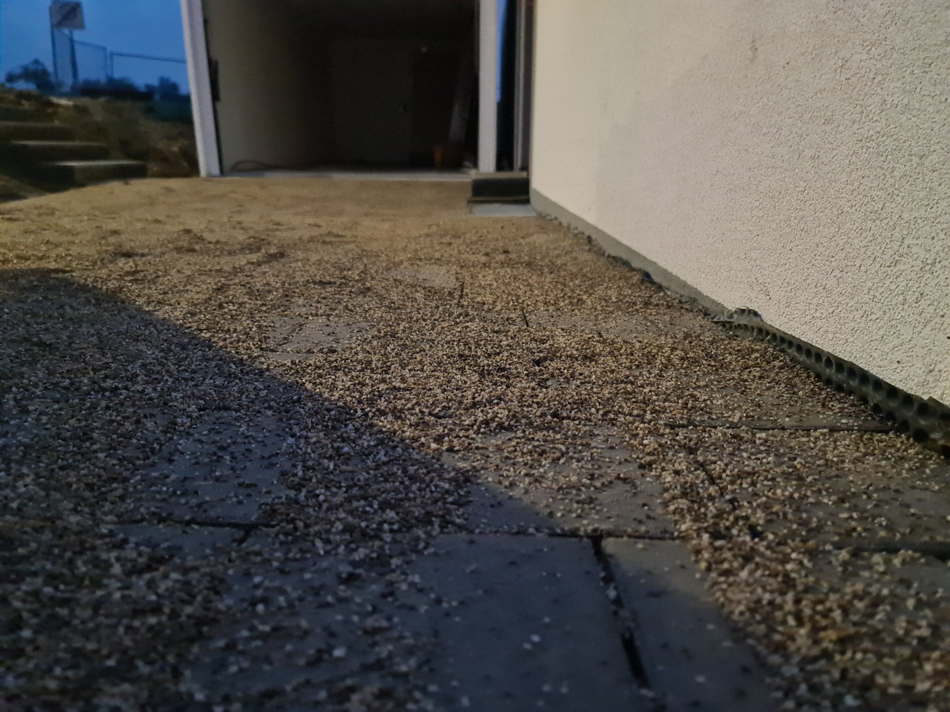

    als auch z.B. zum Gehweg der unsere Einfahrt teilweise einfasst:
    oder zum Lichtschacht:
    Darf das so sein? Ich würde sagen nein, das sind massive Stolperstelen z.B. für Kinder oder auch beim Schnee schippen, oder sehe ich das falsch? Gibt es für sowas eine Norm oder Ähnliches?

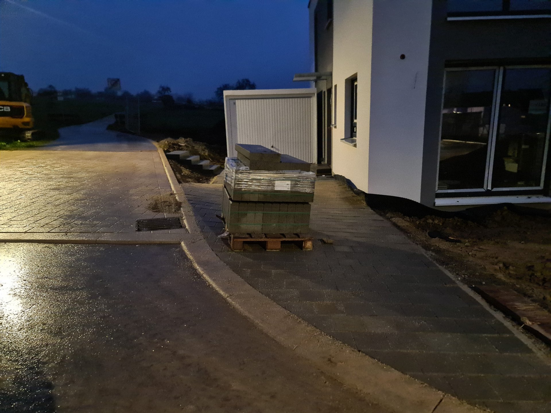

    2. Die Einfahrt generell ist sehr - naja wie soll ich sagen - schräg. Das liegt daran, dass der angrenzende Feldweg etwas höher ist, als unser Haus. Ich werde versuchen, mal tagsüber ein paar Bilder zu schießen:
    Denkt ihr, dass man da relativ ohne Probleme reinfahren kann, vor allem an der linken Seite? Ich hätte die Einfahrt rechter Seite deutlich höher gesetzt oder? Die Noppenfolie die am rechten Rand der Einfahrt am Haus verlegt wurde, würdet ihr die vorerst so hoch stehen lassen wegen Wasser, das da runterkommen kann?

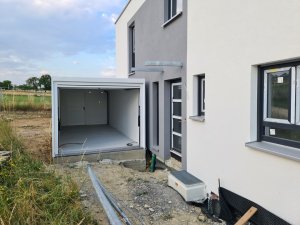

    Noch ein Bild bei Tag vor 5 tagen:

    Fertig verdichtet und verfugt ? Wenn ja Nacharbeit.
    Foto 1 2 und 3 stellt einen Mangel dar.
    Bei Lichtschächten mit Gefälle verlegen lassen , das muss nicht viel sein.
    Ja.
    Aber hier ist das Gefälle zum Gebäude ausgerichtet , dies muss vom Gebäude wegführen, wenn dies nicht möglich ist , Rinnen oder Rinnenausbildung mit kleinformatigen Pflaster/Steinen an der Längsseite.
    Noppenfolie stellt keinen Schutz vor Wasser etc dar , nur ein mechanischer Schutz zum Gebäude bzw der Perimeter oder Sockel whatever

    Hei @SIL danke ! Tausend Dank!
    Für die Mängel gibt es da Normen oder ähnliches? Unser bautröger sagt immer: ist kein Mangel oder aber "Srand der Technik" ...
    Die gleiche Frage hätte ich auch nochmal für die rinnen - gibt es dafür irgendeine Handhabe die wir haben um das auch zu fördern? Davor haben wir nämlich Angst in Anführungszeichen- dass wir dafür keine rechtsgrundlage oder sowas haben... nochmals tausend Dank!

    Meine Erfahrung: bis 10% kein Problem. Auch im Winter.
    Darüber kann es zum Problem werden.
    Wichtig: immer schön Schnee schaufeln und gelegentlich etwas Salz streuen.
    Und überall an Gefälle von 2-3% rechnen, Wasser soll vom Gebäude weg rinnen können. Vor allem sollte man an Starkregenereignisse denken die verbaute Rinnen und Rohre schnell überfordern.

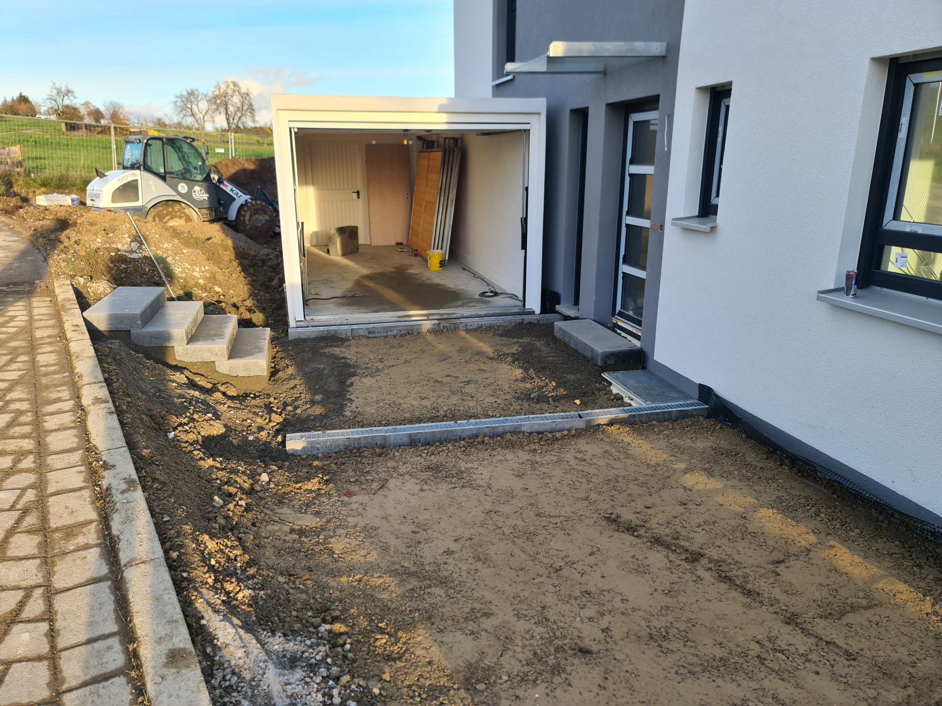

    ein Update vom Bauträger:
    So sieht es jetzt aus:
    passt die Aussage mit dem Anstrich oder muss da noch eine Rinne her? Hier noch ein paar Bilder nach dem Rütteln.

    Für leichten Dauerregen ist das mit der Rinne und Sickerpflaster OK, aber bei einem starken Gewitter wird sowas auch mal schnell überlastet. Insbesondere wenn vom Feld etwas auf dein Grundstück abläuft. Das ist auf dem Bild jetzt schwer zu beurteilen.
    Grundsätzlich sollte eine Rinne eher das Backup sein und die eigentliche Lösung per Gefälle. So eine Rinne verstopft auch mal
    Und wie hoch soll denn der Dichtanstreich ausgeführt worden sein? Üblicherweise hebt man den Sockelbereich farblich ab, aber hier sehe ich nichts davon, zumindest nicht über Geländekante wo es sein sollte

    Auf diesen Bildern?
    Wobei nach dem Pflastern nicht erkennbar ist, ob die Abdichtung wirklich 15cm über Gelände geführt wurde.
    Wenn nicht, hat man jetzt ein Dilemma.
    Pflaster man das Gefälle vom Haus weg - also am Haus höher - kommt man über die Abdichtung.
    Läst man es so, hat man das Gefälle zum Haus hin.

    Ah, da ist tatsächlich was. Aber 2 Noppen sind normalerweise deutlich weniger als 15cm
    Ich sehe hier auch nopch ein anders Problem. Das Gefälle geht zum Lichtschacht hin und wenn die Rinne nicht ausreicht, läuft das alles da rein

    Bei der Haustür ist tatsächlich der graue Streifen zu sehen. Aber vorne wird er von der Noppenbahn komplett überdeckt und die steht nur 2 Noppen über. Also kann der nicht besonders weit übers Pflaster gehen

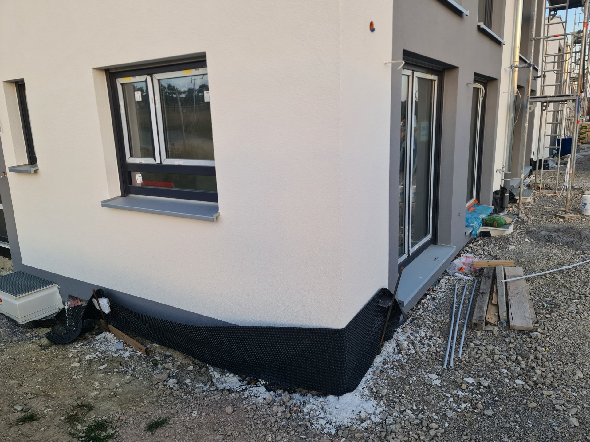

    danke erstmal für die ganzen Rückmeldungen! Ich werde die Bauträger Dame mal fragen ob ich das Datenblatt haben kann, aber sie sagt meistens: Sie kriegen am Ende alles auf was sie ein Anrecht haben" ... Ich bin also weiterhin gespannt was wir kriegen an Input.

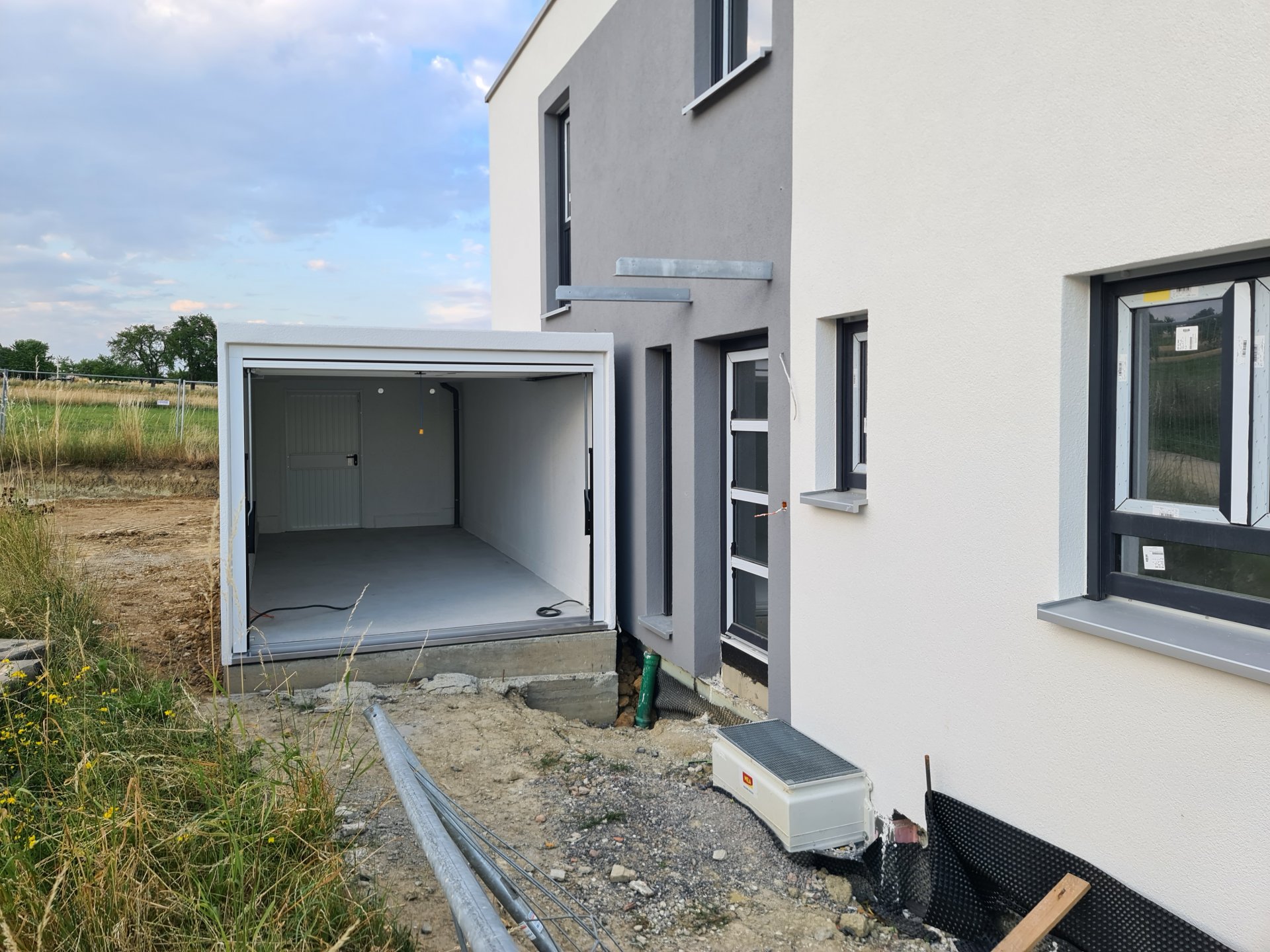

    So sah es noch vor der Einfahrt aus:
    Was kann ich konkret der Bauträgerin antworten? Echt verrückt oder? Also mit dem Anstrich verstehe ich auch nicht - Sockelbereich wäre für mich sogar noch unterhalb dem grauen Bereich oder?
    Die Antwort der Dame war:
    Heißt ich antworte konkret dass ich diesen Anstrich nirgends sehen kann, und dass bei Starkwetter Ereignissen (Starker Regen, Sturm, ...) das ganze Wasser ans Haus kommen wird und dort dann an der Fassade runterläuft oder? Aber kann ich hier konkret etwas fordern hier? Werden das spätestens im Februar sonst auch unserem SV zeigen und schauen was er sonst sagt...... ? Sorry für die vielen Fragen, ich bin hier etwas überfordert, da es scheinbar nicht korrekt gemacht wurde....

    Noch ein älteres Bild (Ohne diesen Anstrich):

    Der Anstrich ist doch nur Farbe.
    Was die anderen hier vermutlich meinen: Normalerweise kommt im Sockelbereich ein paar mm Dichtmasse drauf. Meist irgendein zementäres Dispersionszeugs. Das soll verhindern, dass der Putz darüber Feuchtigkeit saugt. In dem Fall hast du Feuchtigkeit und auch Schnee vermutlich direkt am Putz was natürlich auf Dauer suboptimal ist.
    Oft macht man auch eine Art Graben ums Haus der mit groben Steinen gefüllt wird. Als Spritzschutz und Sickerbereich.
    Direkt mit dem Pflaster ran ist suboptimal.
    Falsch wäre es natürlich auch nicht aber wenn, dann sollte man wenigstens einen Betonrand machen damit man z.B. im Winter die Fassade nicht jedes Mal mit der Schneeschaufel beschädigt.
    Ich denke das sind alles Planungsmankos die Ihr theoretisch auch mitzuverantworten habt. Außer Ihr habt jemanden für die Planung beauftragt - dann wäre das der richtige Ansprechpartner.
