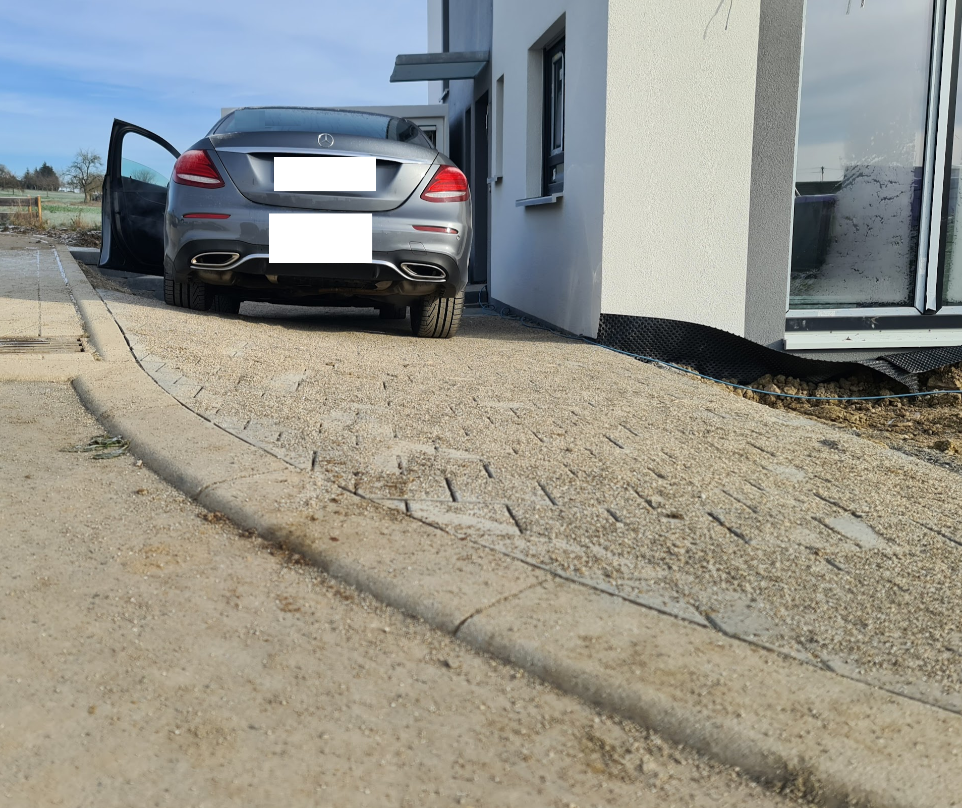

    Geh mal in den Baumarkt.
    Dort gibt es Wasserwaagen mit einer zweiten Libelle die 2% Gefälle anzeigt.
    Die legst du dann aufs Pflaster deines Hauses, an der Wand. Und wenn die kein Gefälle anzeigt kannst du reklamieren, dass hier gegen einen grundsätzlichen Stand der Technik verstoßen wurde.
    Ist der Bauträger nicht willig das zu akzeptieren, drohst du mit Sachverständigen bzw bittest einen das zu beurteilen.
    Tja und dann musst du entscheiden wie weit du bereit bist deswegen zu gehen. Oder ob du mal ein zwei Jahre dort wohnst um die Lage zu beurteilen.

    Hei @Hercule danke für den Input, d.h. wir probieren das mit der Wasserwaage mal denke ich. Parallel zur Hauswand dann legen?Oder auch weg von der Hauswand im 90° Winkel oder?
    Denkst du dass es eher entspannt ist und man da 2 Jahre Zeit hat mit dem Nachweis oder sollten wir uns jetzt den Stress machen ? In der DIN 18318 sehe ich:
    •  unzureichende planmäßige Neigung,
    •  Fehlen von Entwässerungseinrichtungen,
    Diese können als Bedenken nach § 4, Abs. 3 VOB/B können insbesondere in Betracht kommen - das wäre also zutreffend, oder?

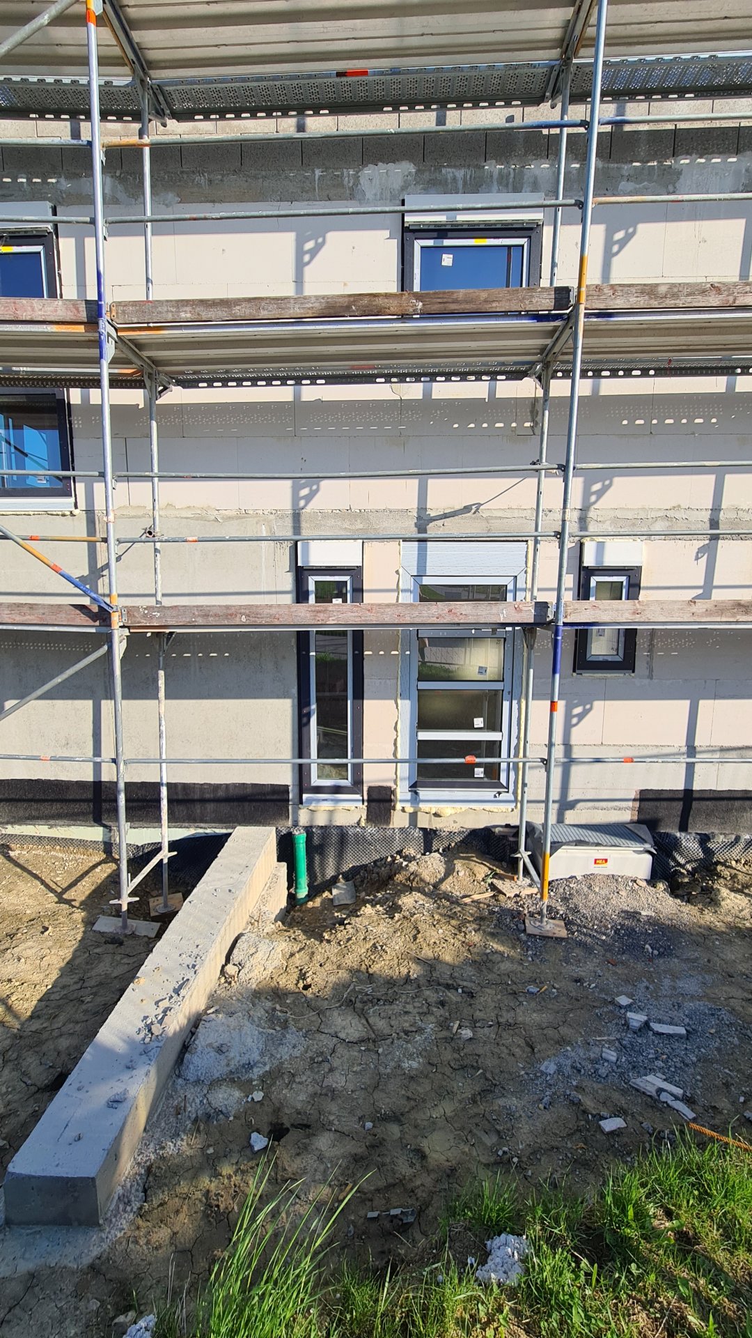

    Hier noch ein älteres Bild, ist das Schwarze das was die Dame mit dem Anstrich meinte?

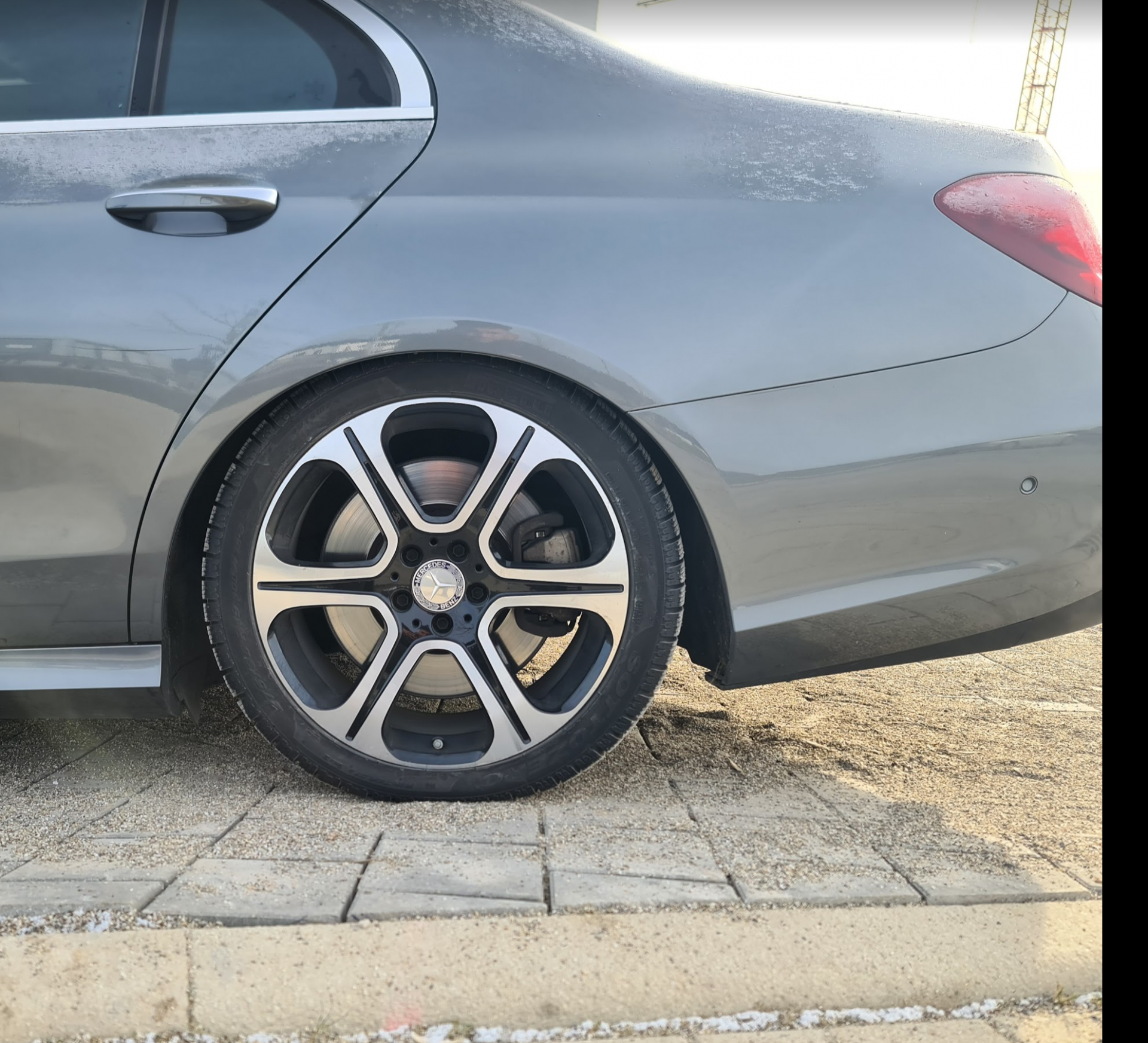

    @All: Hier noch Bilder, wie ich veruscht habe, mal darauf zu parken. Ende vom Lied: Das hintere linke Rad wird vollständig in den Radkasten gedrückt, also ist die Querneigung hier echt massiv. Der Bauträger "klärt das intern nochmal kann aber nichts versprechen" -> wir haben per Mail nun um Beseitigung des Mangels gebeten und Rückmeldung - wie seht ihr das? Also ein flacher Sportwagen kommt da niemals heile rein ....
    Was meint ihr, das wäre schon ein Mangel oder? Ich würde ja gerne da reinfahren können, ohne aufzusetzen oder nur noch SUV´s zu fahren ... Es bleibt spannend danke für euren Input allerseits!

    Ich sach ma , es wird Zeit das du dir einen SV oder Gutachter besorgst , zum einen wenn ich jetzt richtig lese hast du keinen Bauträger und zum anderen fehlen offenbar doch einige grundlegende technische Zusammenhänge von de jure zu schweigen.
    Noch kurz zu deiner Einfahrt...alle Fahrzeuge die verkauft werden in D ( extreme Sportwagen ausgenommen) , also selbst ein von Werk aus relativ tiefes Fahrzeug ( von der Bodenfreiheit) muss anstandslos parken/ fahren können.

    Da hast du schon den zweiten Mangel...
    ...und der kann dir auch den Betrag nennen, den du einbehalten kannst.
    In dem Fall das doppelte der Summe, die es kosten würde, den Schaden zu beheben.
    Ich kenne jetzt deinen Zahlungsplan an den GU nicht, nur solltest du aufpassen, dass die Schlussrate überhaupt noch den Einbehalt deckt.
    Wenn der Sockel falsch abgedichtet ist, kommt da noch einmal eine Menge Arbeit - spricht Kosten, auf dich zu. Wenn sich der GU quer stellt, solltest du die ggf. durch ein Selbstvornahme stämmen können.

    Hei @msfox30 Danke! Ja es ist traurig, dass da jetzt mehr und mehr aufkommt .... Wir haben noch 2 offene Rechnungen (einmal 5 % Gesamtsumme und einmal 10 % Gesamtsumme). Wir haben nun nachgefragt ob sie wirkich mit dem STO abgedichtet haben. Unser SV wird spätestens zur Vorabnahme dabei sein und wir werden das da nochmal besprechen, leider sieht man ja im jetzigen Zustand nichts mehr .. Wir schauen mal :)

    Jetzt sieht man erst wie schief die das gemacht haben. Schon ganz schöner Pfusch. Da wird ständig das Wasser gegen die Fassade laufen.
    Ich würde mir eine Konstruktive Lösung für die Straße links und Einfahrt Garage einfallen lassen (mit Fokus auf Wasserablauf) und im Frühjahr einmal alles neu machen.
