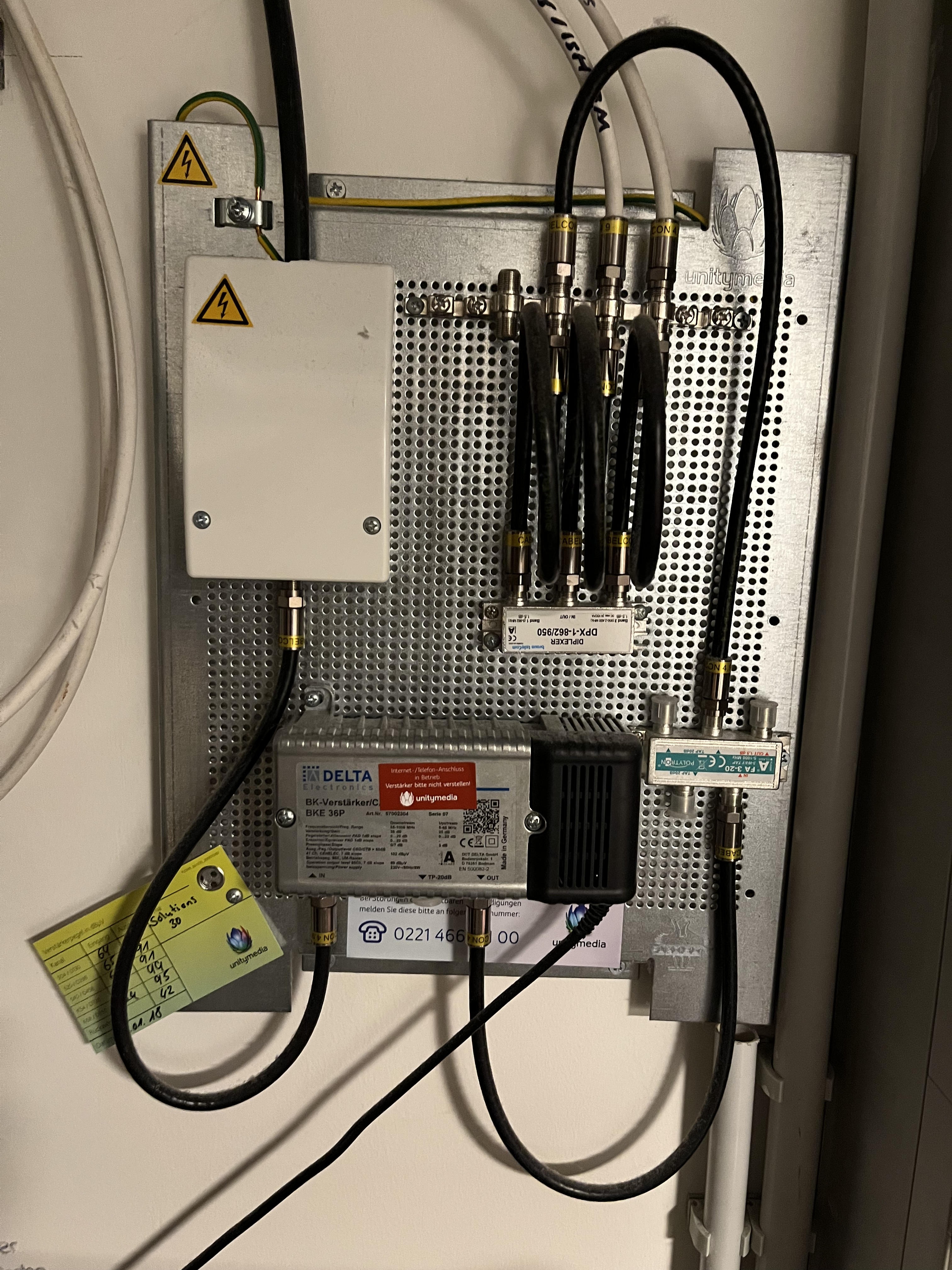

    entschuldigt bitte, dass ich diesen uralten Frame wieder hervor hole, aber ich habe noch ein paar Fragen zum Thema Multischalter und Kabel-TV.
    Zum Hintergrund: Ich habe vor Kurzem ein Haus gekauft und in dem Haus ist alles (meiner laienhaften Einschätzung nach vorbildlich) vorinstalliert worden. Auf dem Dach ist eine Sat-Schüssel mit einem digitalen LNB. Die vier Kabel aus dem LNB führen per Leerrohr in den Keller. Im Keller habe ich zudem einen Kabelanschluss, über den ich TV und Internet beziehe. Aus dem Keller führen ferner in jedes Zimmer zwei (bislang ungenutzte) Leerrohre. Meiner Meinung nach ist das geradezu ein traumhafter Zustand, denn damit kann ich in jedes Zimmer in einem Leerrohr Netzwerkkabel und in dem anderen Leerrohr Koaxkabel verlegen - was ich auch zu tun gedenke.
    Mein aktuelles Setup sieht wie folgt aus: Aus dem ÜP geht ein Koaxkabel in einen Verstärker, aus dem Verstärker geht es in etwas, was nach einem Abzweiger aussieht, daraus geht es in einen Diplexer und aus dem Diplexer geht es in das Leerrohr zum Wohnzimmer, wo aktuell Router (Kabel-Modem) und Fernseher stehen. Alle anderen Leerrohre sind ungenutzt. Ach ja, an dem Diplexer hängt noch eines der vier Kabel aus dem LNB. Die Vorbesitzer waren italienischer Abstammung; ich vermute, die haben sich damit auf einfachste Weise per SAT italienisches Fernsehen ins Wohnzimmer geholt, ohne das ganz große Setup mit Multischalter bemühen zu müssen. Das alles ist also so schon vorinstalliert gewesen, als ich das Haus gekauft habe.
    Bild: Aktuelles Setup, wie beim kauf vorgefunden.
    Zu meiner 1. Frage: Wozu ist das da zwischen Verstärker und Diplexer (wohl ein Abzweiger?) gut? Bzw. Welchen Effekt/Vorteil bietet es in dem aktuellen Setup?

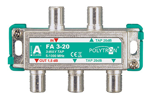

    Das ist ein Vierfachabzweiger mit 20 dB Auskoppeldämpfung um 4 Stichleitungen mit jeweils einer Stich-/Einzeldose zu versorgen, der bei Zuführung über den CATV-Eingang eines Multischalters oder einer Einkabelmatrix entfällt.

    Bei dem Fragenbedarf, offenkundig fehlender Antennenpraxis und ohne Antennenmessgerät rate ich bei DIY zu getrennten Netzen. Dann wäre der Vierfachabzweiger durch einen Einfachabzweiger mit ebenfalls 20 dB Auskoppeldämpfung zu ersetzen.

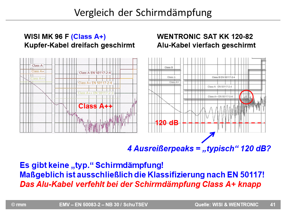

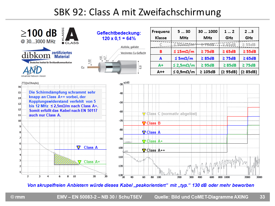

    135 dB Schirmdämpfung ist auch nach den strengeren Anforderungen der deutschen SchuTSEV jenseits aller EMV-Erfordernis. Solche Voodoo-Bewerbungen sind typisch für Billigkabel mit bruch- und intermodulationsanfälligem Alugeflecht die kein einziger Kabelnetzbetreiber approbiert.
    Einen zwingenden Zusammenhang zwischen der Höhe der Schirmdämpfung und der Anzahl der Schirmlagen gibt es nicht. Nur zweifach geschirmte Kabel können im CoMet- Messdiagramm besser als typischerweise unseriös "peakorientiert" beworbene Alu-Kabel sein. Standard bei allen Kabelnetzbetreibern sind dreifach geschirmte Vollkupferkabel mit nachgewiesener Schirmdämpfung und Kopplungswiderstand nach Class A+.
    Welche Type hat denn das Koax mit angeblichen 135 dB Schirmdämpfung und welche Transferimpedanz/Kopplungswiderstand nach CoMet-Diagramm?

    Das ist KEIN Vierfachabzweiger sondern ein Dreifachabzweiger für 3 Stichleitungen an dessen Stammausgang (OUT) mit 1,5 dB Durchgangsdämpfung als hf-technische Todsünde die Terminierung mit einem Abschlusswiderstand unterlassen wurde.

    Oh, so genau habe ich gar nicht gezählt. Mir reicht ja schließlich ein Einfachabzweiger. :) Was ich aber gemacht habe: Ich habe diesen Dreifachabzweiger weiter genutzt und nicht extra einen Einfachabzweiger gekauft. Damit konnte ich den Router bereits in den Keller verlegen. Das Signal zweige ich gleich hinter dem Verstärker ab. Jetzt geht ein Ausgang des Dreifachabzweigers in den Router und ein zweiter rauf ins Wohnzimmer, um weiterhin TV zu haben, während ich an der ganzen Sache arbeite. Das funktioniert schon einmal sehr gut. Aktuell ziehe ich die Kabel durch die Leerrohre. Wenn ich fertig bin, stelle ich ein Foto ein (und stelle mich der Kritik :)).
