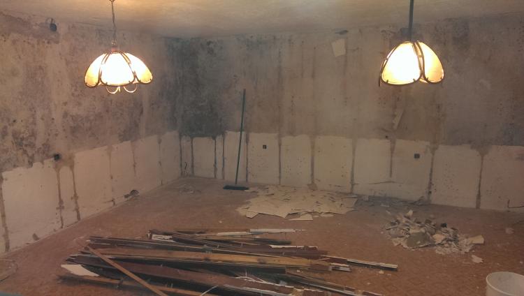

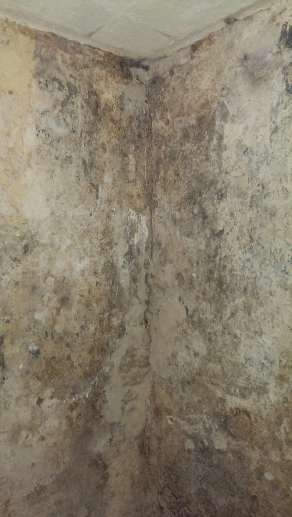

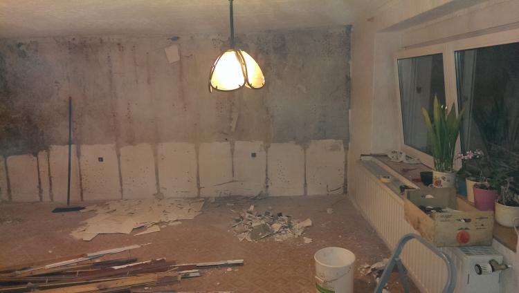

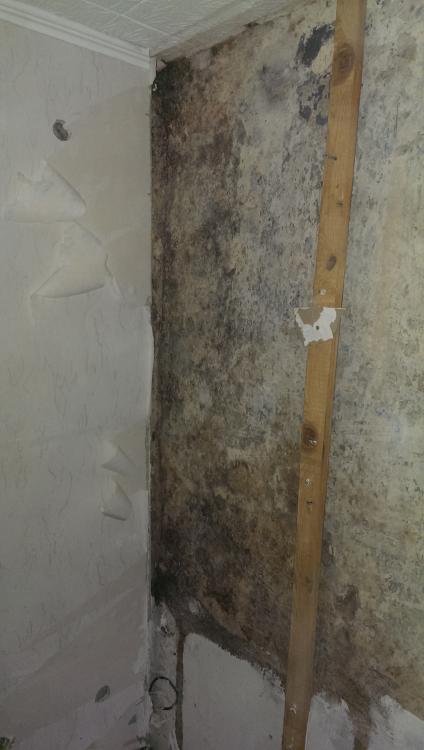

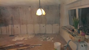

    So ich meld mich mal wieder zu Wort.
    Heute hab ich dann endlich mal Hand an den Gipskartonvorbau gelegt, der übrigens aus Feuchtraumplatten bestand :mauer
    Das es dann dahinter feucht und stockig war an einigen Stellen, muss ich euch da glaube nicht genauer erläutern. Diese Wand die ich da gemacht habe, ist die Giebelwand der Südseite und besteht nicht aus Ziegeln, viel eher ist es ein Mix aus Granit, Sandstein und mit Ziegeln zugemauerten Fenstern. Wandstärke gute 48cm, kanns natürlich etwas schlecht messen, aber bin da wohl vollkommen im Dunkeln getappt. Da ich heut nicht das nötige Equipment dabei hatte und auch keine Vorahnung was mich genau erwartet, hab ich nur stellenweise den Putz mit dem Hammer abgeschlagen. Am Montag werd ich Großflächig den Putz abtragen (will die Sache erstmal etwas ablüften lassen)
    An der Wand befanden sich alte Tapentenreste aus min. 3 Jahrzehnten die teilweise durch die Feuchtigkeit im Zwischenraum das Stocken angefangen haben. Sieht mir aber nach einigem Kratzen nur nach Oberflächenbefall aus, jedenfalls nicht irreparabel. Der Mörtel der zum ausmauern der Fenster genommen wurde, ist ziemlich krümelig, da muss ich wohl nachbessern. Alle tendieren bisher stark zum Lehmputz genau wie ich auch.. grad wenn die Wand doch rustikaler sein sollte.
    Es ist eben schwer auch genaue Infos zum Haus zusammenzutragen, da reden immer mehrere Generationen von Dingen, die sich im Nachhinein doch als unwahr heraus stellen. Also spiel ich teilweise Indiana "Renovier" Jones :think
    Um euch noch etwas in Bild zu führen...
    Das Haus gehört mir garnicht, es gehört meinem Schwiegervater, der aber selbst ein Haus hat und mit diesem nichts anzufangen weiss. Weil er aber drann hängt, beteiligt er sich finanziell an dem Projekt und ich bringe die Arbeit mit ein, weil ich ja drinn wohnen möchte. Wer will nicht ein Haus haben, das 5min vom Arbeitsplatz entfernt ist?
    Hab mal ein paar Bilder geschossen:
    Angeblich die einzige Problemwand im Haus, wir bleiben gespannt...

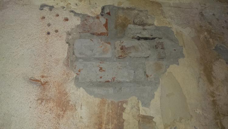

    Auf Bild 4 seht ihr den ausgemauerten Rundbogen, der urprünglich aus was Sandsteinigem bestand und nurnoch zur Hälfte vorhanden ist. Ist etwas schlecht zu erkennen, weil wir den eigentlichen Bogen erst nach dem Foto entdeckt haben, ich aber kein weiteres gemacht habe.
    Was macht man eigentlich mit Trägern die in der Wand als Sturz verbaut wurden? Rostschutzfarbe drüber streichen, wie bringt man darauf den Putz besser zum halten?

    Träger: Streckmetall drüber machen...
