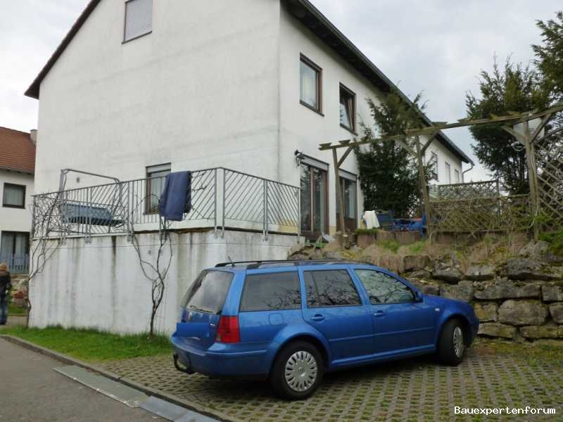

    Meine Freundin und ich wollen ein Haus kaufen und haben eins in die engere Auswahl genommen.

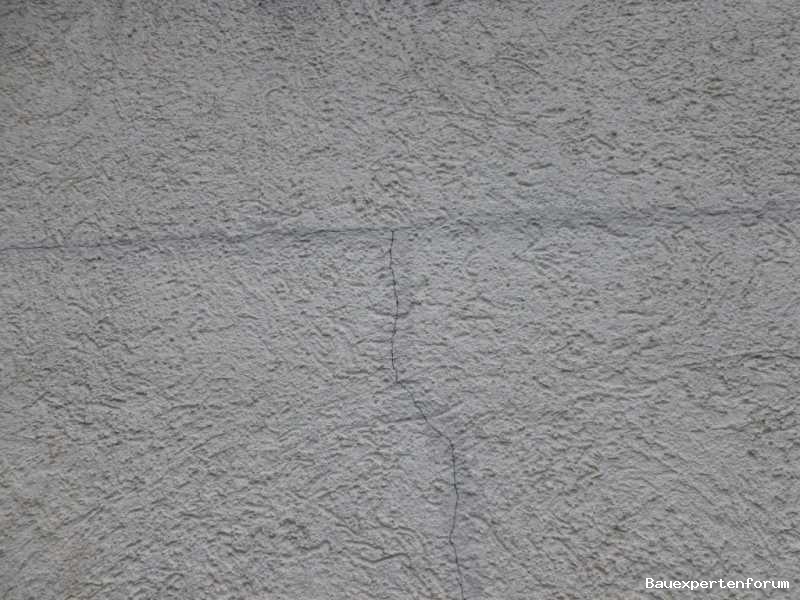

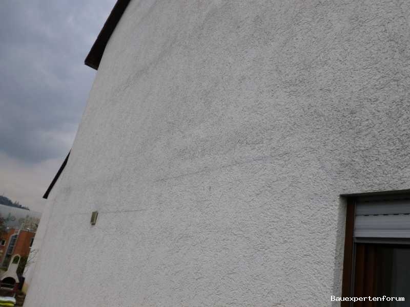

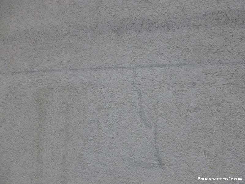

    Was mich aber stark verunsichert, sind die Risse im Mauerwerk.

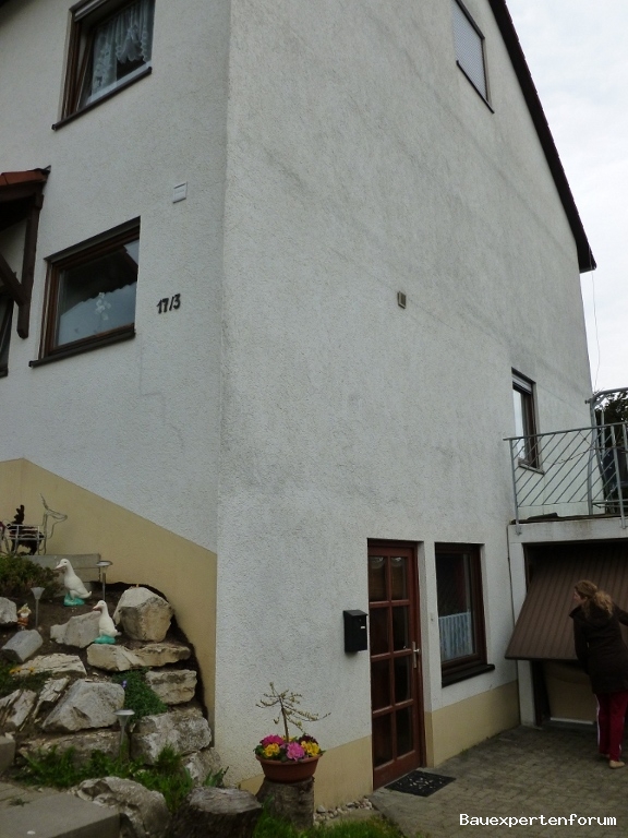

    Das Haus ist von 1991. Es ist ein Reihenendhaus (3 Reihenhäuser im "Block"). Wir würden den Teil mit der Giebelseite nehmen (siehe Fotos).
    Der baugleichen "Block" mit 3 weiteren Reihenhäusern steht ein paar Meter weiter. Beide wurden von derselben Firma gebaut.
    Jetzt zu den Rissen. Die Risse sind nur an den Außenseiten zu sehen. Was mich irritiert ist, dass die Risse nicht wahllos. sondern symmetrisch verlaufen. Als würden sie z.B. an Stellen langlaufen, an denen 2 Platten aufeinander treffen. Auffällig ist, dass die Risse an der Giebelseite bei beiden "Blöcken" exakt gleich verlaufen (sind nur spiegelverkehrt).

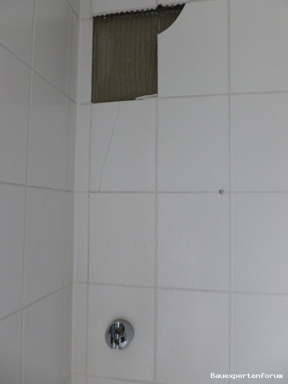

    Im Bad gibt es auch etwas seltsames. Das Bad befindet sich im 1. Stock an der Trennwand zur mittleren Einheit.
    Hier scheint es Druck von oben/unten und von der Seite auf den Kacheln zu geben. Die Kacheln haben sich in ca. 1,90m Höhe an den Fugen von der Wand gelöst und "stehen ab" (Dort wo die Kachel fehlt). Ungefähr so wie wenn man ein Blatt Paiert auf den Tisch legt, von oben und unten zusammenschiebt und das Papier sich dabei vom Tisch wegwölbt (ich hoffe, ich hab das einigermaßen erklären können.
    Hier die Bilder:
    Rechts von der Stelle (wo das kleine runde Loch ist) scheint es auch Druck von der Seite zu geben. Hier wölben sich die Kacheln komplett von der Wand weg, d.h. drückt man mit dem Daumen drauf, kann man ca. 4 Kackeln, die keinen Wandkontakt haben und nur aufgrund der Fugen noch halten, wieder an die Wand drücken.
    Ich hab kein Problem damit, schlecht angebrachte Fließen wieder sauber anzukleben, aber ich möchte ausschließen, dass in ein paar Jahren meine Fließen dasselbe Problem haben, weil das Haus "arbeitet".

    An den Bildern erkennt man Putzgrund (dazu zählen auch die Fliesen) bedingte Rissbildungen. Also in der Konstruktion vorhanden und nach Belagsaufbringung entstanden. Ohne Kenntnis der Örtlichkeiten, Angaben zu verwendeten Materialien wäre alles andere Raten.

    NEIN das sind PUTZGRUNDBEDINGTE Risse also Risse darunter in der Konstruktion! ich kann dazu von hier aus ebensowenig sagen wie du in den nicht vorhandenen Unterlagen sehen kannst, nämlich nix. Vor Ort Rissbild ansehen ggfls. mit Risslupe die Rissflanken auf Art des Baustoffes untersuchen. Geht nur vor Ort

    allso bei den rissen und den hüpfenden fliesen würde ich als erstes in der statischen berechnung nach der ursache suchen. vermute deckendicke zu gering ( deckenschlankheit ). dadurch zu starke durchbiegungen der felder in verbindung mit einer verdrehung am auflager.
