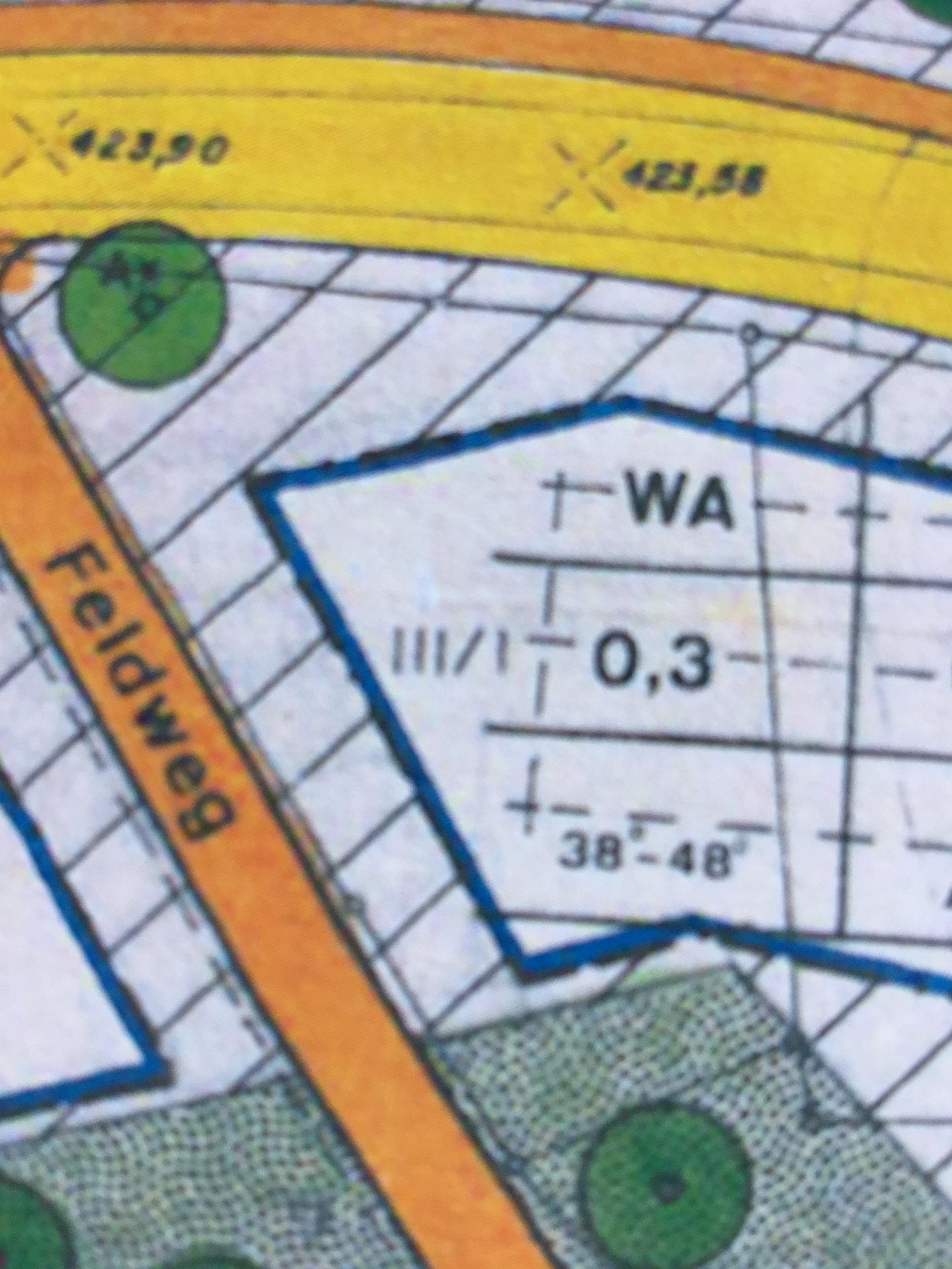

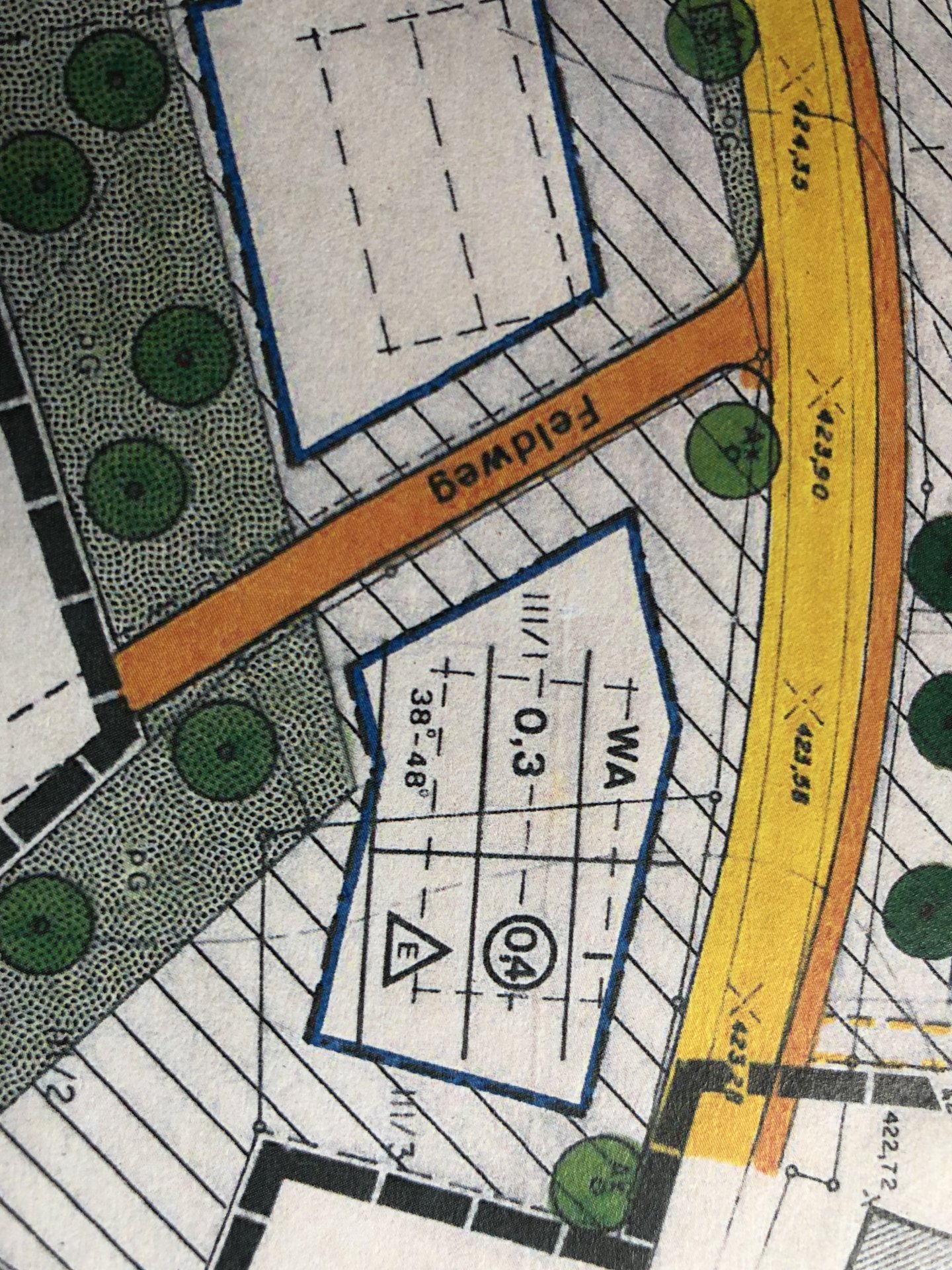

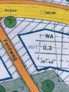

    Ich versuche vergeblich aus einem mir vorliegenden Bebauungsplan schlau zu werden. Lt Aussage vom Rathaus würde jeder Architekt den Bebauungsplan verstehen. Fakt jedoch ist, dass ich einen Architekten erst dann hinzuziehen will, wenn ich ein geeignetes Fertighaus gefunden habe, welches auf die bebaubaure Fläche passt und nicht schon um ein Grundstück zu erwerben.
    Mein Bebauungsplan hat ist nur drei und nicht vierreihig und enthält die folgenden Angaben:
    WA I
    0,3 0,4 (im Kreis stehend)
    38° - 48° E
    woran aber kann ich erkennen, welche Dachformen zulässig sind und ob es Vorschriften zur Ausrichtung des Hauses oder des Giebelverlaufes es gibt?
    Auch verstehe ich den Untererschied zwischen GRZ und GZF nicht so ganz, da es sich bei beiden um Grundflächen handelt (einmal 30% und beim anderen Wert um 40%).
    Darüber hinaus habe ich die dumme Frage, ob ein Architekt ohne Maßangaben zur Grundfläche bzw. bebaubaren Fläche feststellen kann, ob das Fertighaus auf Bodenplatte daraf passt.
    Ich freue mich über Eure Hilfe :-)

    WA I = Allgemeines Wohngebiet mit einem zulässigen Vollgeschoss
    Was Du als Kreis bezeichnest ist ein O für offene Bauweise, also freistehend.
    E = Einfamilienhaus
    Gradzahl = zulässige Dachneigung
    GRZ = Grundflächenzahl
    z.B. GRZ = 1 beudeutet, dass Du Dein komplettes Grundstück bebauen dürftest, 0,5 nur die Hälfte usw.
    GFZ = Geschossflächenzahl beschreibt die maximal erlaubten Quadratmeter aller Geschossflächen auf dem Grundstück im Verhältnis zur Grundtücksgröße.
    Wenn also z.B. die GRZ 0,5 und die GFZ 1,5 ist dann dürftest Du um dies zu erreichen maximal die Hälfte Deines Grundstückes mit 3 Etagen bebauen oder aber 1/4 des Grundstücks mit 6 Etagen usw.
    Nach Deinen Angaben darst Du also ein freistehendes Einfamilienhaus mit einem Erdgeschoss und einem Geschoss mit Dachschrägen bauen. Alle Gebäude zusammen, die auf dem Grundstück stehen dürfen dieses maximal zu 30% bedecken. Alle Geschosse aller Gebäude dürfen maximal 40% der Grundstücksfläche ergeben. Die Dachneigung muss 38-48 Grad haben.

    Schade, dass Du nicht einen Ausschnitt mit der kompletten Nutzungsschablone gewählt hast. Da es sich offenbar um einen älteren B-Plan handelt, könnte es von Bedeutung sein, welche Fassung der BauNVO anzuwenden ist. Für einen B-Plan vor 1990 spricht die von der GRZ abweichende GFZ bei Eingeschossigkeit. Dann kannst Du
    eben doch vergessen.
    Der TE meint vermutlich den Kreis um die 0,4, also die Kennzeichnung für die GFZ.
    Das E steht für Einzelhaus.
    Zum B-Plan gehören meistens noch schriftliche Festsetzungen. Wenn dort zu den genannten Punkten nichts festgesetzt ist, bis Du frei.
