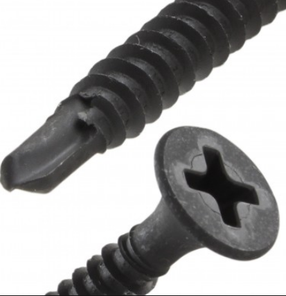

    Okay danke euch habe schon ein Sack uniflott geholt:) welche schrauben benutzt ihr für die erste Lage auf die Profile zu bringen? Habe glaub ich die falschen ohne selbstsxhneidende Spitze gekauft. Diese lassen sich garnicht einbringen. Kann mir da eventuell jemand kurze Anleitung geben z.b erste Lage 35mm Schrauben feingewinde, selbstschneidend zweite Lage 25mm schrauben grobgewinde normale Spitze.. usw. Dachte wäre total easy aber wenn man vorm schrauben Regal im baumarkt steht kommt die Verwirrung auf bei der Auswahl;)

    Ja danke auf die Idee kam ich auch schon hab aber nix gefunden was mir weiterhilft. Habe normale 50mm Profile wenn ich jetzt die schrauben reindrehen will bekomm ich die nicht in die Profile die Profile biegen sich dann weg und ich muss erheblichen Druck aufwenden. Soll ich die schrauben mit bohrgewinde verwenden geht das besser ?

    Beim Metallständerwerk immer Schrauben mit Bohrkopf verwenden
    beim einschrauben darauf achten das man bei den U-Provielen nicht zu weit nach außen bohrt
    da sich das Blech dann verbiegt und die Schraube abrutscht.

    Ich rate davon ab Schrauben mit Bohrspitze für normale Profile zu nutzen. Diese schrauben halten zum einen in normalen Profilen nicht so gut wie normale Schnellbauschrauben und haben meistens auch kein Vollgewinde und lassen die Platte dadurch zusätzlich nicht richtig halten.
    Bei der ersten Lage wird der Ständer auch mit Bohrspitze nachgeben. Ist ja auch logisch, schließlich ist das Profil noch nicht befestigt und hat keinen halt. Egal mit welcher Schraube und auch egal ob mit Akkuschrauber oder Schnellbauschrauber, in der ersten Lage muss das Profil beim festschrauben festgehalten werden, sonst wird das nix vernünftiges.
    Abgesehen davon habe ich auch schon unzählige Platten mit Akkuschrauber verarbeitet, der eben nur 1600 statt 5000 Umdrehungen hat, das geht genauso.
    Schrauben mit Bohrspitze nur für UA Profile und auch nicht in UW Profile schrauben.... Ich weiß nicht wieso bauspezi sich überhaupt zu etwas äußert, wenn er scheinbar keine fachlich korrekte Antwort parat hat.

    Für normale CW-Profile auf gar keinen Fall Bohrspitzschrauben - das ist totaler Quatsch. Ganz normal Nagelspitze - das kann einem auch jeder Fachberater im Baumarkt sagen.
    Allein schon Grobgewindeschrauben mit Nagelspitze halten viel schlechter in Metallprofilen. Haben einmal bei einem Brandversuch eine doppelt beplankte GK-Decke mit Grobgewindeschrauben "gepfuscht" - nach einer viertel Stunde haben sich alle Platten gelöst. Also selbst das macht schon einen ziemlichen Unterschied - über Bohrkopfschrauben brauchen wir gar nicht erst sprechen.
