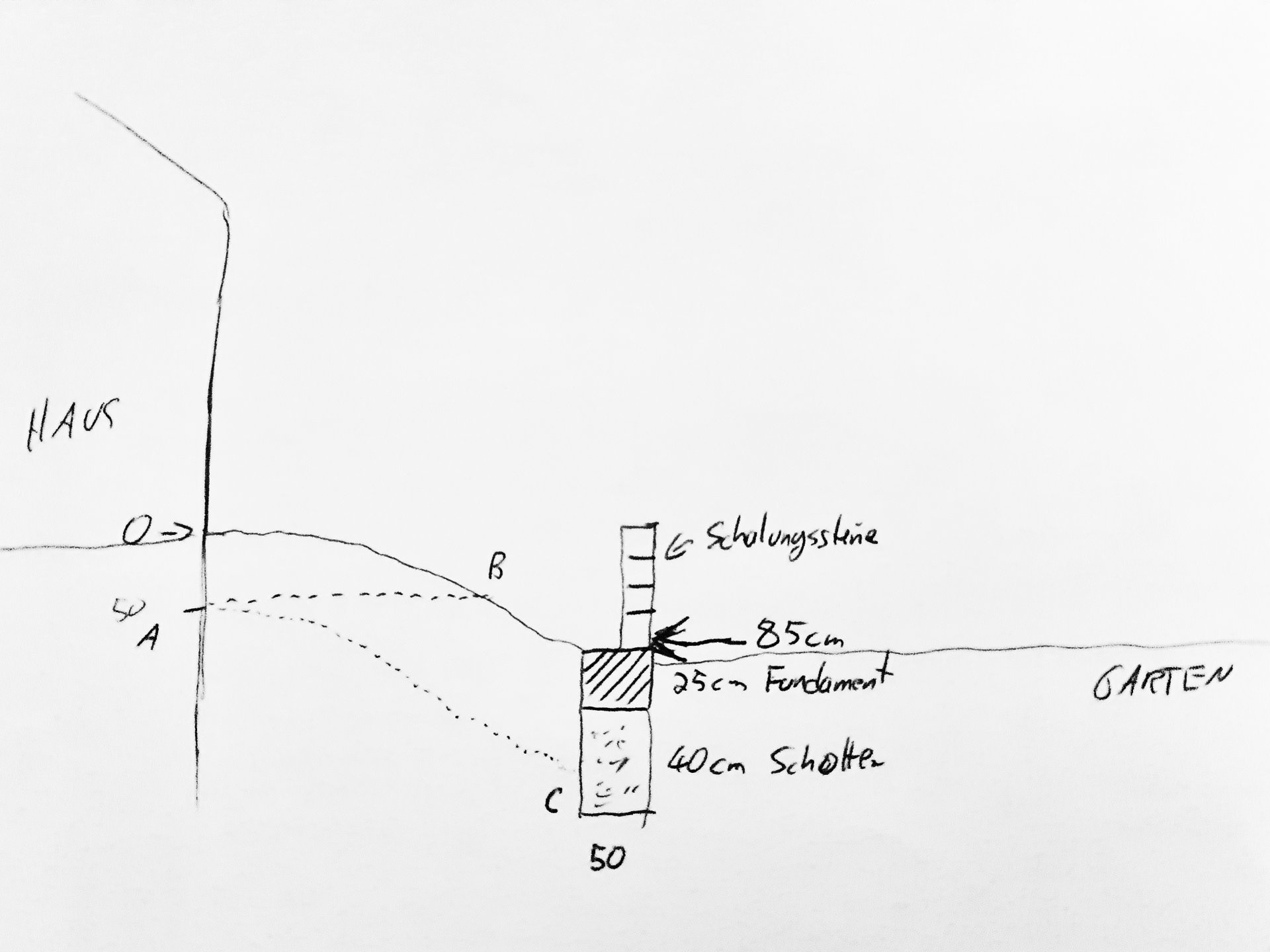

    ich habe eine Fragestellung, zu der ich bisher nirgends Infos finden konnte.
    ich möchte eine 6m lange Terrasse ans Haus bauen, wobei der Garten aktuell vom Haus weg abschüssig und schräg verläuft.
    Am Haus hat der Gartenboden (Wiese) die richtige Höhe. In der Tiefe der geplanten Terrasse geht die Wiese dann auf der einen Seite auf 45cm runter und auf der anderen auf knapp 80 cm.
    Der Plan ist entlang der Hanglinie eine Stützmauer aus Schalungssteinen auf einem Streifenfundament zu bauen. Alles entsprechend mit Bewehrungen, etc. hinter der Mauer soll dann aufgefüllt werden.
    Meine Frage dreht sich um das Auskoffern des "Innenraums".
    Oben am Haus erreiche ich locker 50-60cm Schichtaufbau in der Tiefe und bin genügend "frostsicher" im Erdreich.
    Auf der tieferen Hangseite mit 80-45 cm, würde der ganze 50 cm Schichtaufbau aber letztlich oberhalb des Bodens sein. Zwar innerhalb der Stützmauer, aber von außen betrachtet "quasi in der Luft". In der tiefen Ecke müsste ich sogar noch zusätzlich was auffüllen.
    Ist das OK, oder muss ich jetzt ebenfalls 50 cm von Hangoberkante nach unten ausbaggern um hier auch frostsicher zu sein? Und dann letztlich 120 cm mit Schotter auffüllen ?
    Danke, Andreas.

    Die Hinterfüllung der Stützmauer sollte frostsicher sein, die restliche Auffüllung kann aus verdichtetem Boden bestehen.

    Ich bin mir nicht sicher, ob ich die Antwort jetzt richtig verstehe. Frostsicher heißt also überall 50cm unter Oberflächen Niveau? Hab ich in der Zeichnung versucht mit der gepunkteten Linie A-C dazustellen...
    Aber was fülle ich dann mit Boden auf??

    Wenn Du die Linie A-B verlängerst bis an die Mauer und ca 50cm hinter der Mauer mit Schotter auffüllst dann kannst Du dien restlichen Raum unter der Linie mit Boden auffüllen.
    Vergiss dabei aber nicht auf der Gesamten Fläche den Mutterboden abzutragen.
    Dein Fundament ist so wie gezeichnet aber zu klein, der Beton sollte mindestens auf -80cm von OK Fundament reichen.
