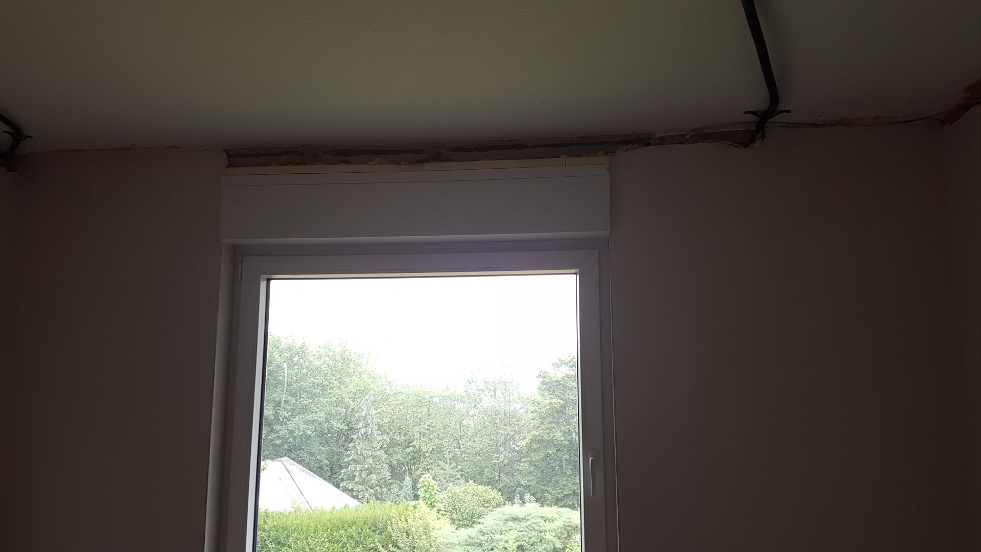

    ich saniere ein Haus und bin zur Zeit am Innenausbau. Nun geht es daran, die Decken abzuhängen. ich habe mir einige Anleitungen und Videos dazu angesehen, habe aber noch ein paar Fragen. Ich hatte mir vorgenommen, die Decken alle mit einer Profilunterkonstruktion zu machen.
    1. In unserem Gäste-WC (1,05 m x 1,65 m) soll die Decke ca. 10 cm abgehängt werden. Muss ich auf so einer kleinen Fläche mit einem Grund- und Tragprofil arbeiten? Ich hatte bei Knauf zur D112 gelesen, dass man auch nur mit Tragprofilen arbeiten kann, aber da nichts weiter zu gefunden.

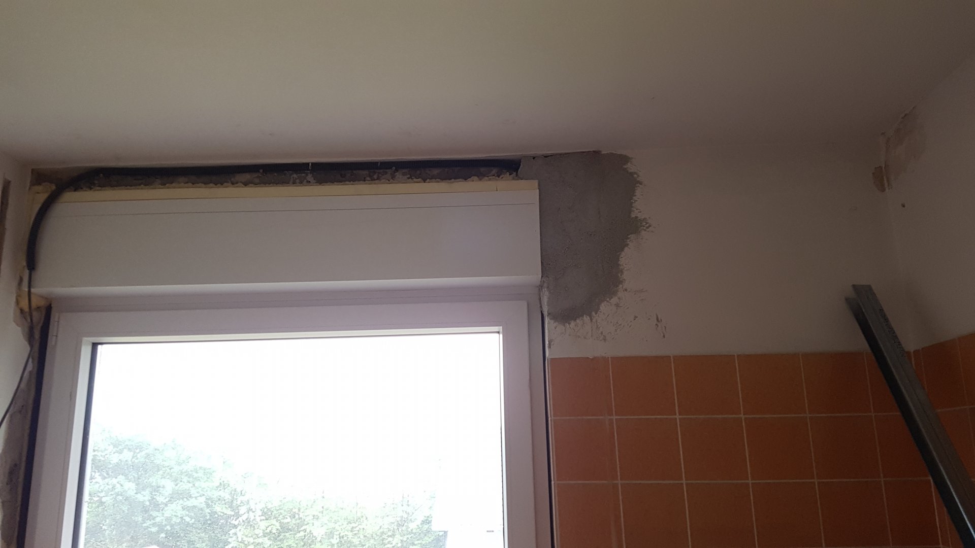

    2. In mehreren Räumen haben wir Rolladenkästen (Revision nach unten) über den Fenster. Wie kann ich hier die UD-Profile befestigen? Reinbohren möchte ich da nicht. An der Seite dann kein UD-Profil? Was dann?

    zu 1. li u. rechts ein UW Profil 50 mm, dazwischen CW Profil 50 mm, mit der offenen Seite nach links oder rechts, nicht nach oben
    dann brauchst du keine Abhänger
    zu 2. Rollokästen sind meist aus Holz, eine 25 mm Schraube verwenden

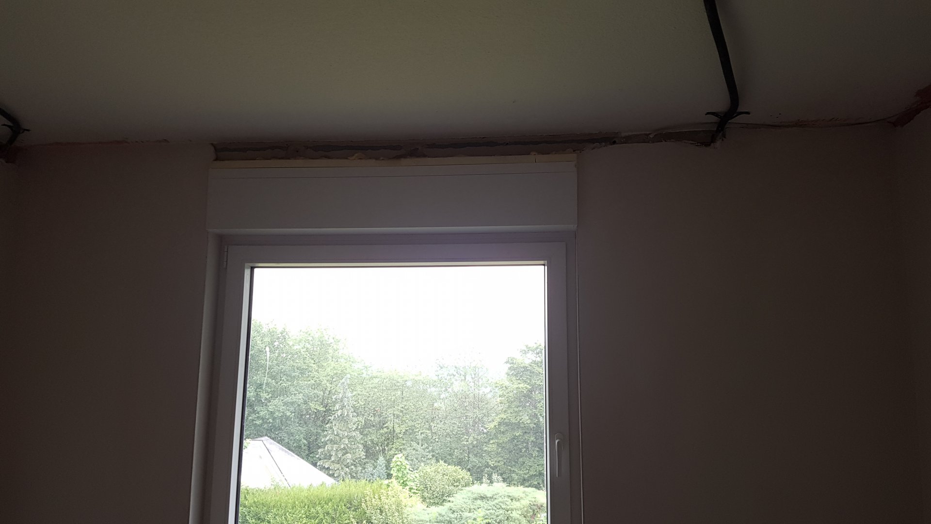

    Die Kästen sind aus Kunststoff. Habe auch ein Bild hinzugefügt

    Spann die Decke doch in die andere Richtung, dann muss Du nicht in den Kasten bohren.

    Zum Kasten: Ich würde das UD Profil ankleben um Relativbewegung zur Decke zu verhindern.
    Zu Freitragend: Man spart halt das Ausgleichen und das Geschraube der Abhänger.
