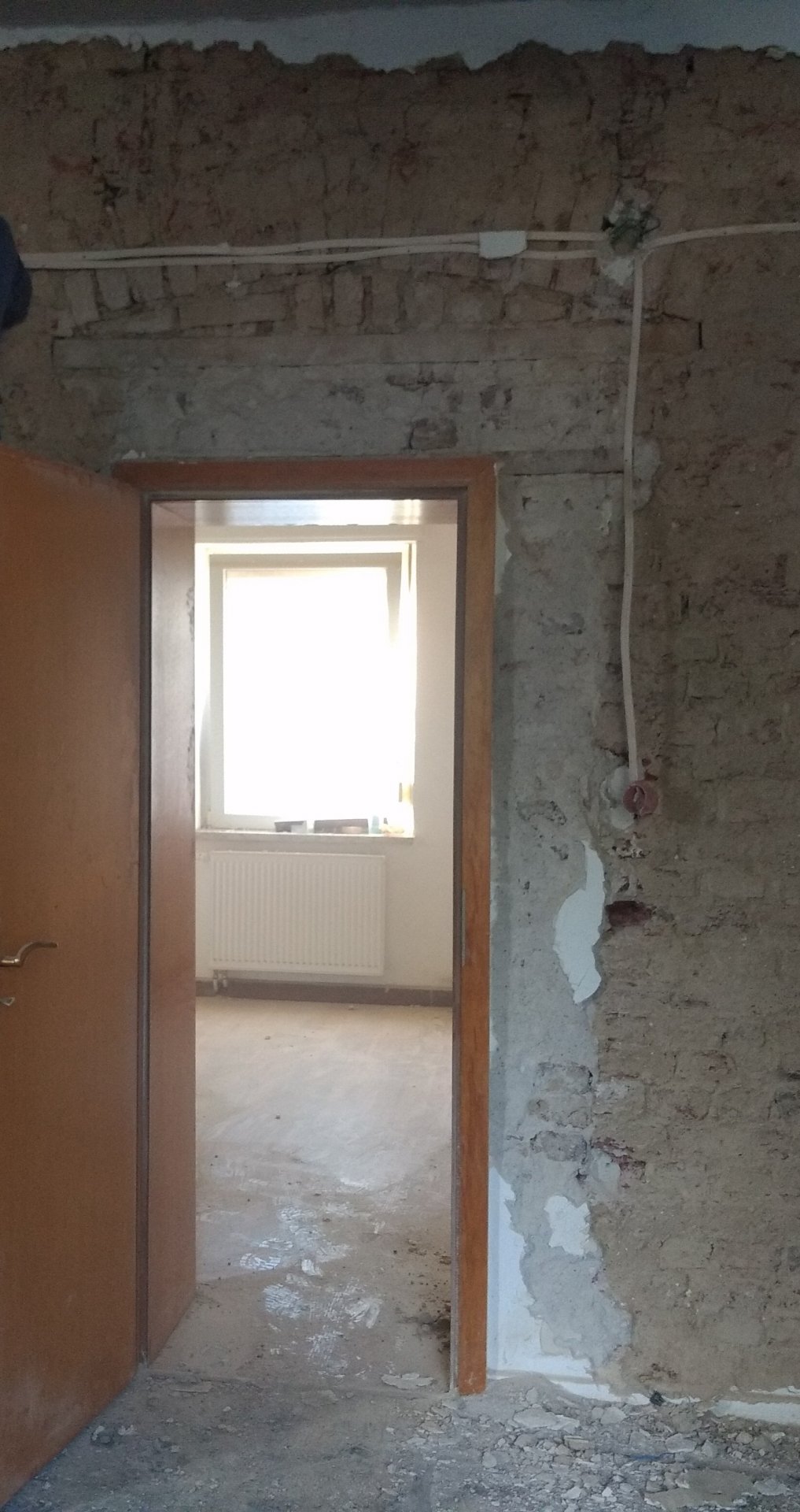

    wir sanieren aktuell ein Einfamilienhaus von 1905. Aktuell stehen wir vor zwei großen Fragen:
    1. Gerne würden wir diese aktuell sehr schmale Tür (70 cm) verbreitern. Da der Putz hier ohnehin runter musste, haben wir nun einen freien Blick auf den gemauerten Rundbogen, darunter liegt ein Holzsturz und zwei Klinkerreihen tiefer haben wir einen weiteren Holzsturz. Nun sieht es für uns so aus, als hätte man die Tür nachträglich verschmälert, aufgrund der beiden Klinkerreihen rechts und des einseitig weit überstehenden Türsturzes. Die Steine sind hier offensichtlich auch andere. Können wir die Tür nun selbst wieder verbreitern oder benötigen wir hierzu einen Statiker inklusive neuem Türsturz etc.?
    2. Um beim Thema Türsturz zu bleiben: Oberhalb der Haustür haben wir auf der Innenseite unter einer Holzplatte einen Hohlraum unter einem weiteren gemauerten Rundbogen gefunden, vermutlich das alte Oberlicht der Haustür. Hier wurde nachträglich ein Betonsturz eingebaut. Von außen ist das ganze komplett bis zur Tür runter verputzt. Wie realistisch ist es dieses Oberlicht wieder öffnen zu wollen? Kann man den Betonsturz überhaupt entfernen/ersetzen und den Bogen "wiederherstellen"?
    Über Tipps und Hilfe würde ich mich sehr freuen!

    Wenn der Sturz tatsächlich über eine früher breitere tür ging, genügt ein Boschhammer ohne Statiker.
    Den Sachverhalt kann ich mir nicht vorstellen

    die Türöffnung auf dem Bild sieht für mich wie nachträglich verkleinert aus
    zu 2. ich würde mal einen Maurermeister, besser einen Statiker fragen
    WOLLEN? sehr realistisch, die Frage ist ob es machbar ist

    Auf dem Foto sieht man, dass da mal ein schöner Bogen gemauert war, der das MW über einer ehemals größeren Altbautür getragen hat.
    ABER den Bogen hat wohl JEMAND mit einer Steckdosenbohrung angeschossen. Wenn die Wand ordentlich dick ist und die Fugen des Bogens noch fit sind, dann kann man die Tür sicher wieder größer, also höher anlegen.
    Mach doch mal eine Skizze auf dem Foto, wie hoch und wie breit die neue Tür werden soll.

    Die Wände haben ca. 40 cm, sind also schon ordentlich dick. Am Wochenende kann ich auch noch mal ein paar Fotos machen, dann wird das ganze sicher anschaulicher, gerade auch mit der Haustür.

    Wer untere Sturz liegt auf den zugemauerten rechten Teil auf. Den kann man aslo nicht komplett entfernen sonst fällt der runter und mit ihm die 3 Steinreihnen obendrauf
