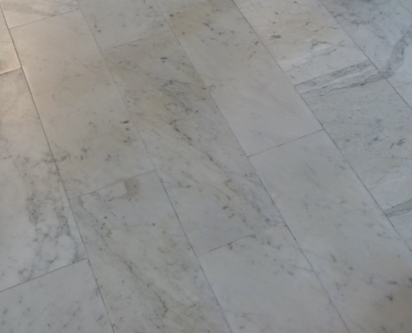

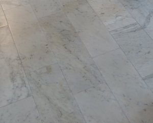

    Wir haben inzwischen erfahren, dass der Bodenbelag im EG Marmor ist:
    Uns gefällt er nicht so richtig. Aber Marmor rauszureißen, würde mich schon Überwindung kosten. Hat jemand von Euch eine Ahnung, was für eine Art Marmor das ist und ob der wertvoll ist? Ich kenne mich damit leider null aus.

    Dann raus damit. Nur weil etwas "wertvoll" ist, macht es hässliche Dinge nicht schöner.

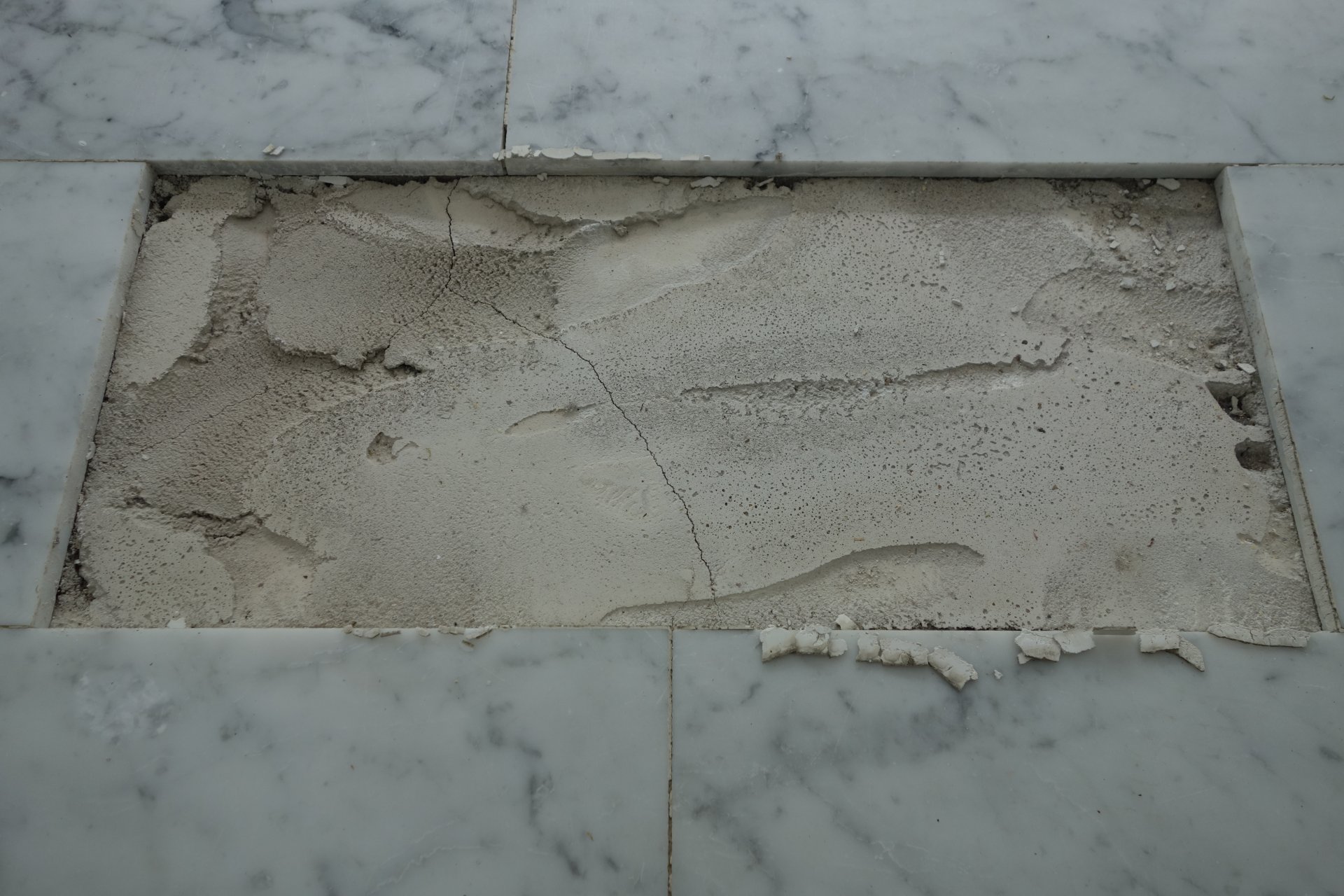

    Ich wollte noch einmal die Frage aufgreifen, ob beim Entfernen von Bodenfliesen eine Beschädigung des Estrich und damit der FBH zu befürchten ist. Der BauIng/Energieberater, bei dem wir den iSFP gemacht haben, hat uns noch einmal gesagt, dass das nach seiner Erfahrung oft passiert. Das würden wir natürlich vermeiden wollen, da uns Heizungsbauer bestätigt haben, dass die FBH an sich noch in Ordnung ist und drin bleiben kann.
    Ich habe mal gelesen, dass bei Fliesen, die im Dickbettmörtel verlegt wurden, die Gefahr einer Beschädigung des Estrich tatsächlich hoch ist. Ich habe inzwischen eine der Bodenfliesen, die ohnehin locker war, herausgenommen. So sieht es darunter aus:
    Könnt Ihr anhand des Bildes eine Einschätzung geben, wie die Platten verlegt wurden und wie riskant das Herausnehmen der Platten voraussichtlich wäre? Mir ist noch nicht klar, ob man eine Beschädigung vermeiden kann, wenn man vorsichtig vorgeht (auch wenn das sicher länger dauert).

    Wie hat der Heizungsbauer das denn rausgefunden? Kennst du den Verlegeabstand, welche Vorlauftemperatur und was sagt die Heizlastberechnung? Was ist für eine Heizung drin und ist ein Tausch geplant?
    Je schwerer das Gerät zum entfernen der Fliesen desto höher die Chance, dass der Estrich kaputt geht bzw. Risse bekommt. Das ist erstmal kein Beinbruch und kann repariert werden. Wenn aber der Estrich nach der Maßnahme überall Risse hat ist eine Reparatur halt teuer und aufwendig. Je nach Zustand FBH ist es da oft günstiger, den Estrich einfach neu zu machen. In dem Zug kann man dann auch ggf. eine vernünftige Dämmung unter Estrich nachholen

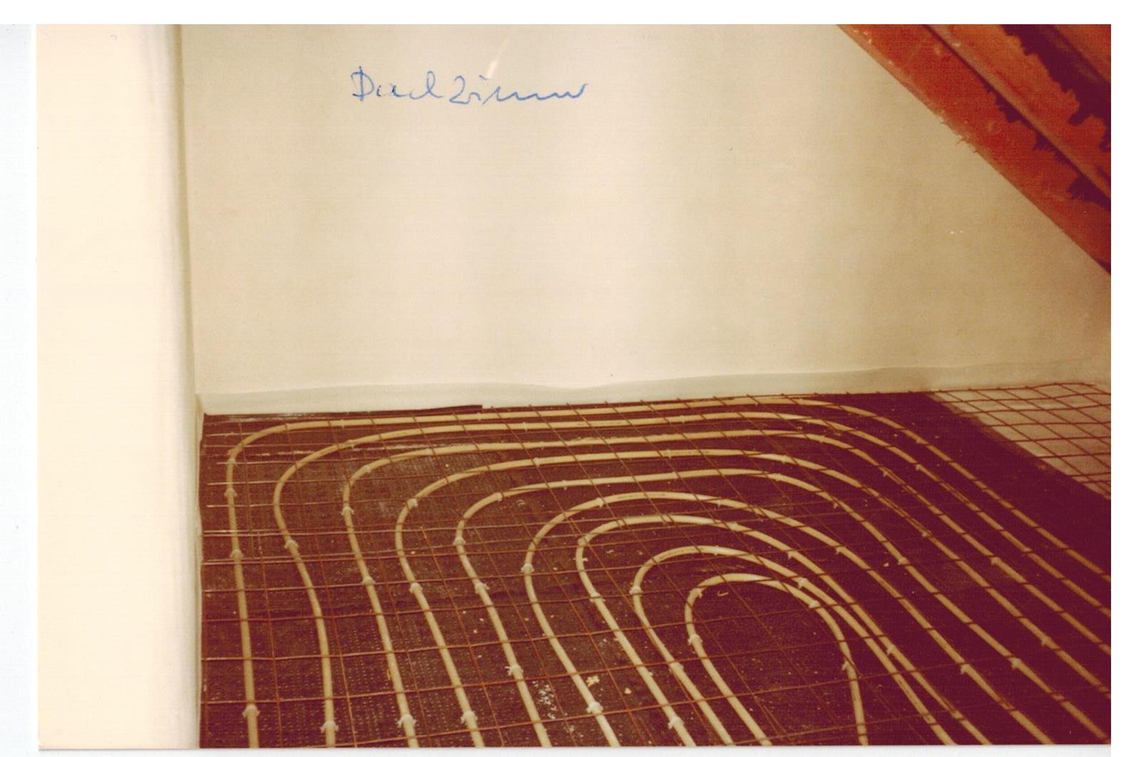

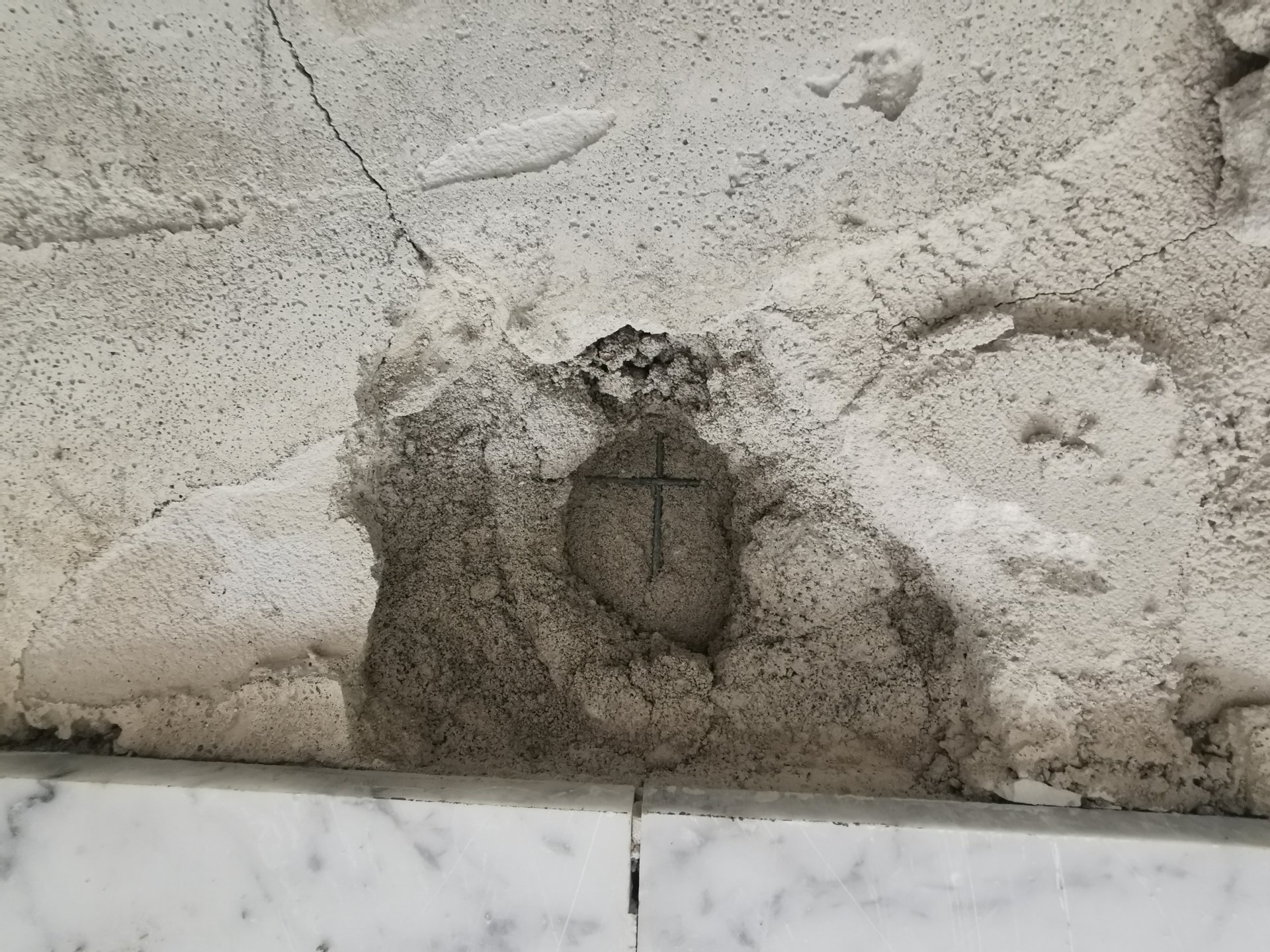

    Inzwischen wurde die Stelle mit der entfernten Fliese an einem Punkt mal tiefer aufgestemmt um zu schauen, was darunter kommt. Zum Vorschein kam nach einer Weile ein Armierungsgitter. So ein Gitter sieht man auch auf Fotos aus der Bauzeit. Da lagen die Gitter direkt auf den Heizschlaufen. Besteht dann Grund zur Hoffnung, dass die FBH in Estrich liegt und nicht im Fliesenmörtel?

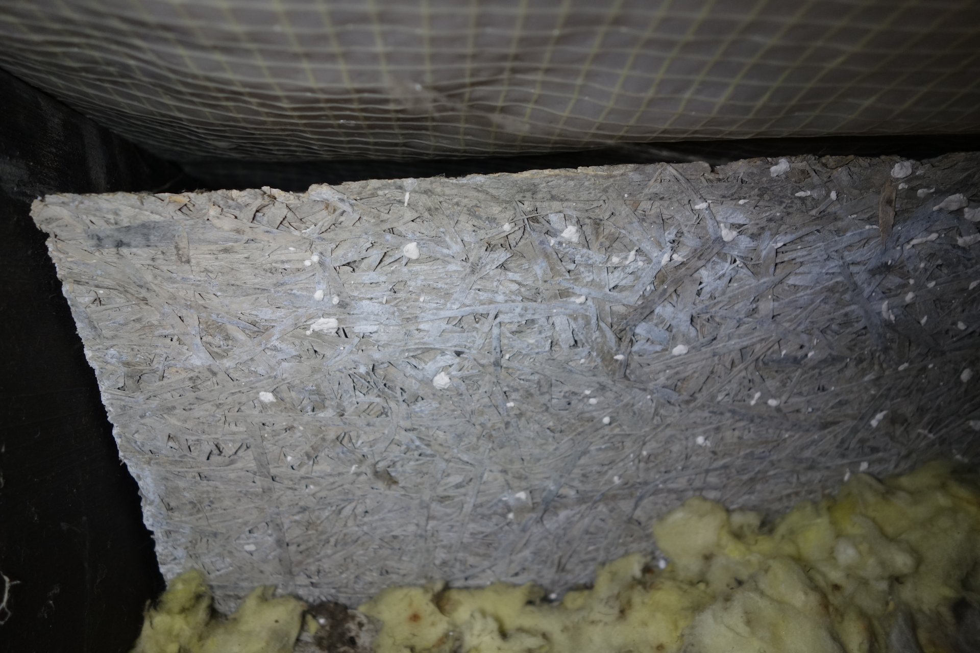

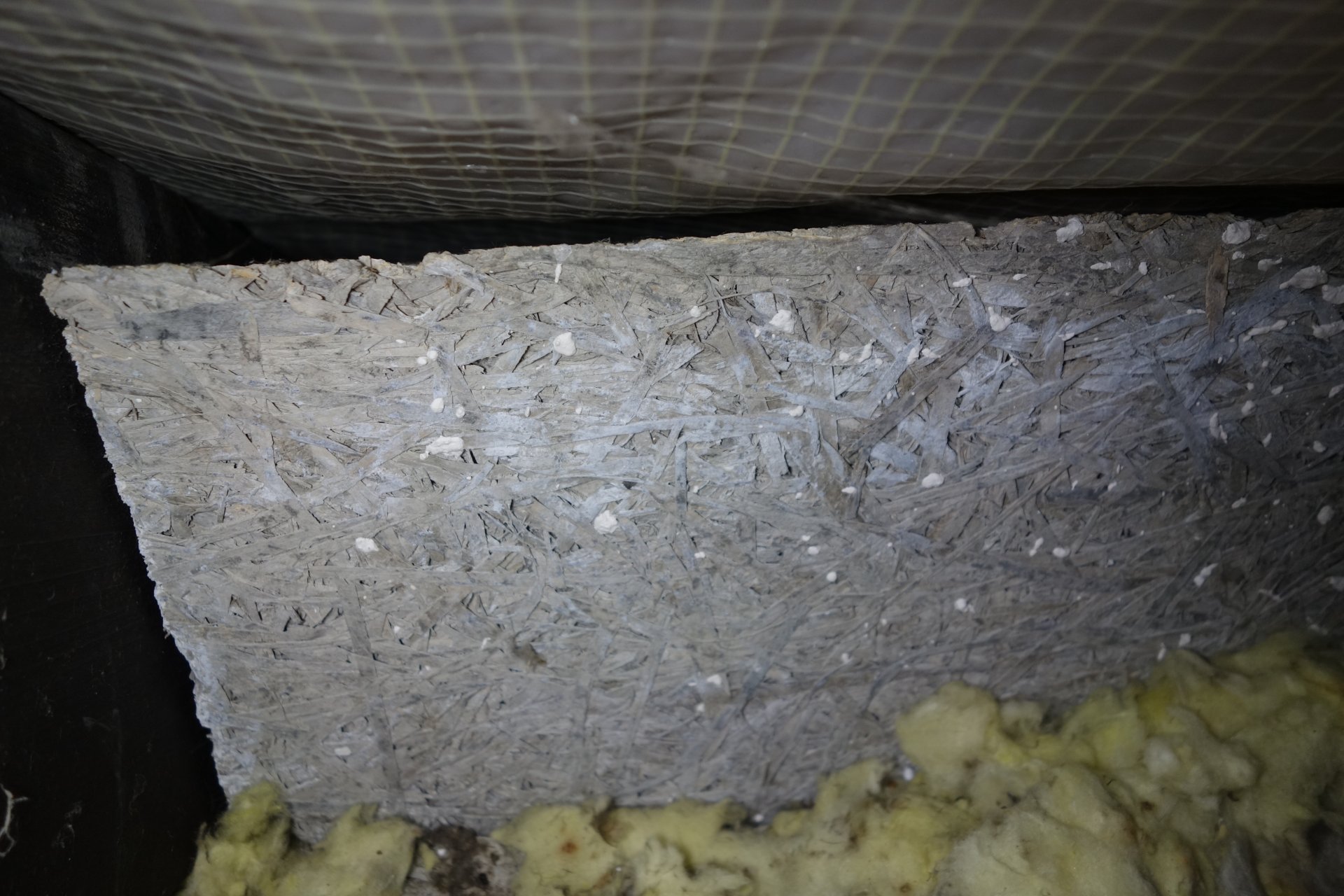

    Nochmal zur Frage nach Asbest aus dem Ursprungspost: Ich habe an einer Stelle die Holzvertäfelung an der Dachschräge abgenommen. Ich habe an der Dämmung vorbei Richtung Dachtraufe fotografiert und dabei hinter der Drempelwand diese Platte gesehen:
    Ich weiß nicht, welche Funktion die hat, da sie ja nach oben nicht abschließt. Ist das Material bedenklich?
  12. #12 simon84, 06.06.2025
    23.517
    7.058
    HWL Platte
    Kann zb magnesitgebunden sein was dann auch nicht so toll ist, aber Asbest eher nicht
  13. #13 Fabian Weber, 07.06.2025
    16.628
    6.641
    Das ist eigentlich immer der Fall.
