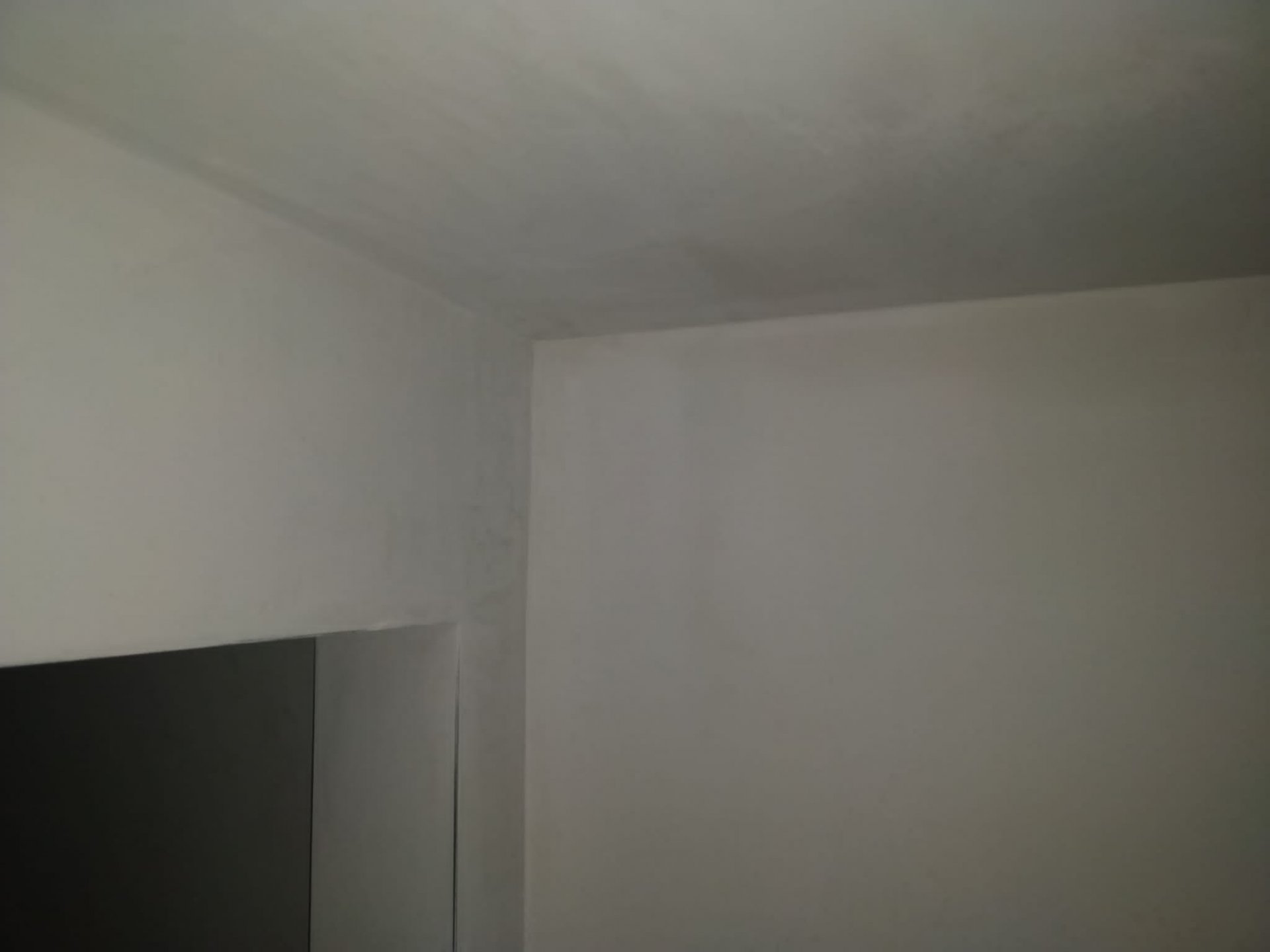

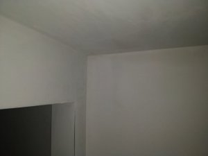

    1. Wenn man um ein Kunststofffenster mit Verputzarbeiten herum streichen möchte, ohne Kunststoffplatten um dieses Fenster herum zu verwenden, welches Dichtmittel wäre erforderlich, um die Lücke zwischen dem Fenster und den Verputzarbeiten zu schließen, da die Putzarbeiten gestrichen werden und das Kunststofffenster nicht gestrichen werden soll? Acryl oder wäre ein anderes Material besser? Sollte man dann nur den Acrylteil bemalen, das das Kunststofffenster nicht bedeckt, und den anderen Acrylteil unbemalt lassen?
    2. Sollte man Verputzarbeiten die stufenlos zu den Fliesen übergehen einschneiden und versiegeln um Risse zu vermeiden? Wenn ja, was sollte man verwenden, um die Lücke zu füllen?

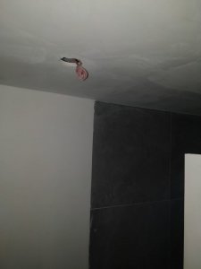

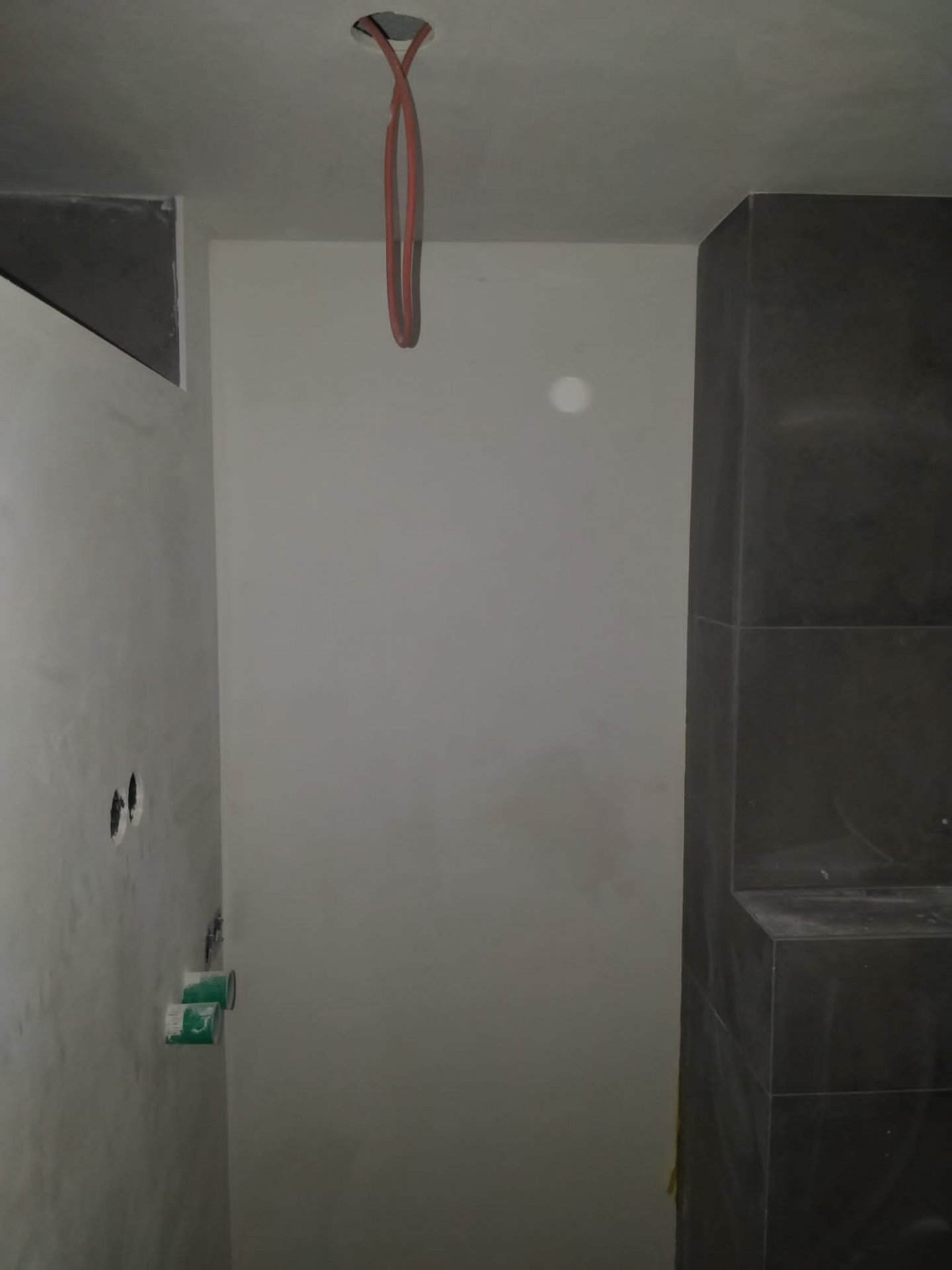

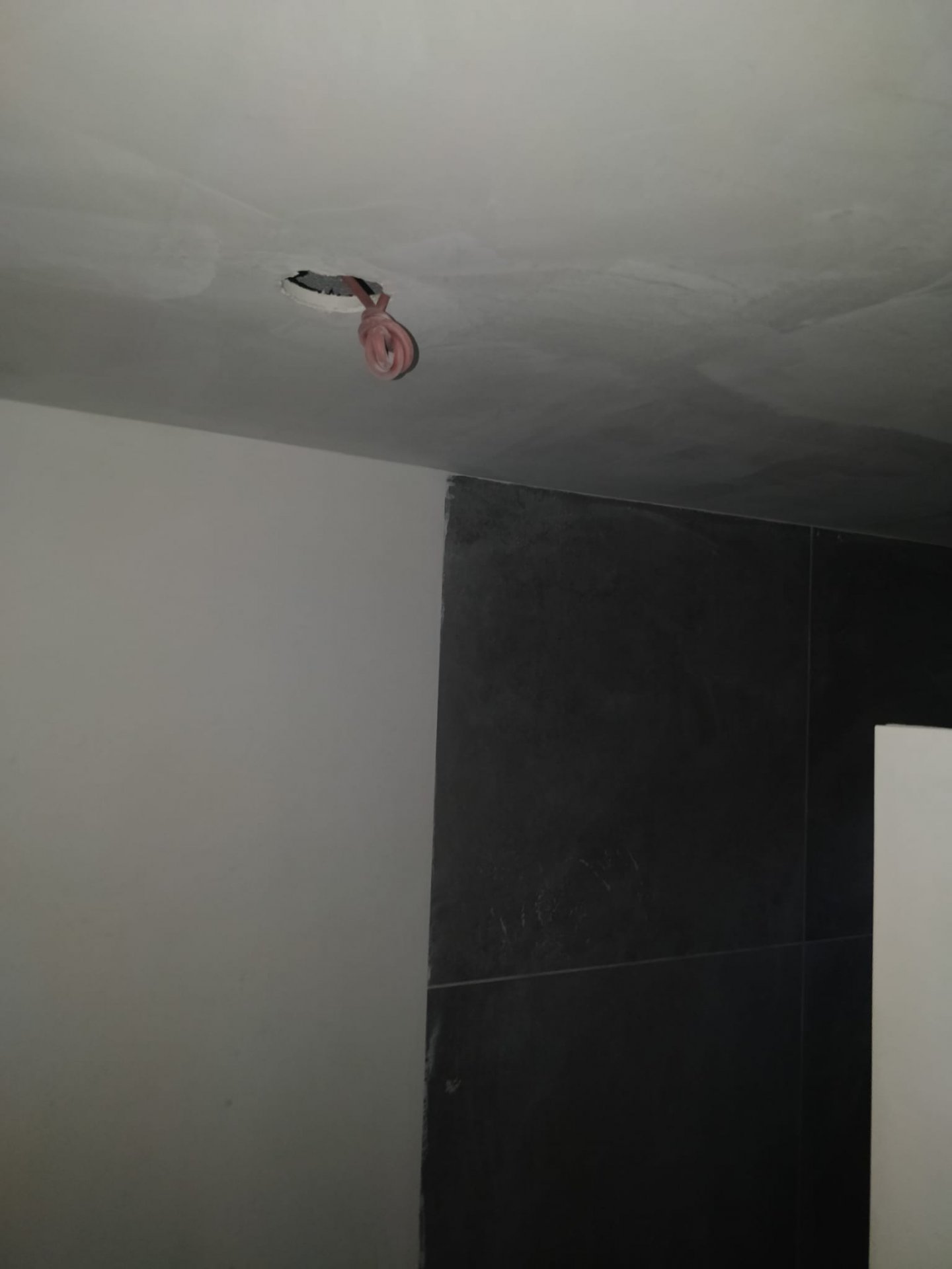

    3. Was sollte man verwenden, um die Lücke zwischen der Decke im Badezimmer und den Fliesen an der Wand zu füllen? Da ist eine Lücke von ein paar Millimetern, die der Fliesenleger hinterlassen hat. Die Decke sollte dann auch gestrichen werden. Was für eine Farbe würde sich für ein Badezimmer am besten eignen?

    je nachdem wie groß die Fuge ist, kann man Acryl verwenden, aber erst nach dem streichen
    zu 2, man sollte ein Abschlußprofil einspachteln, vermutlich aber schon zu spät, dann lass es wie es ist
    zu 3, da macht der Fliesenleger eigentlich eine farblich passende Silikonfuge
