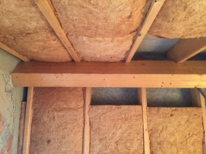

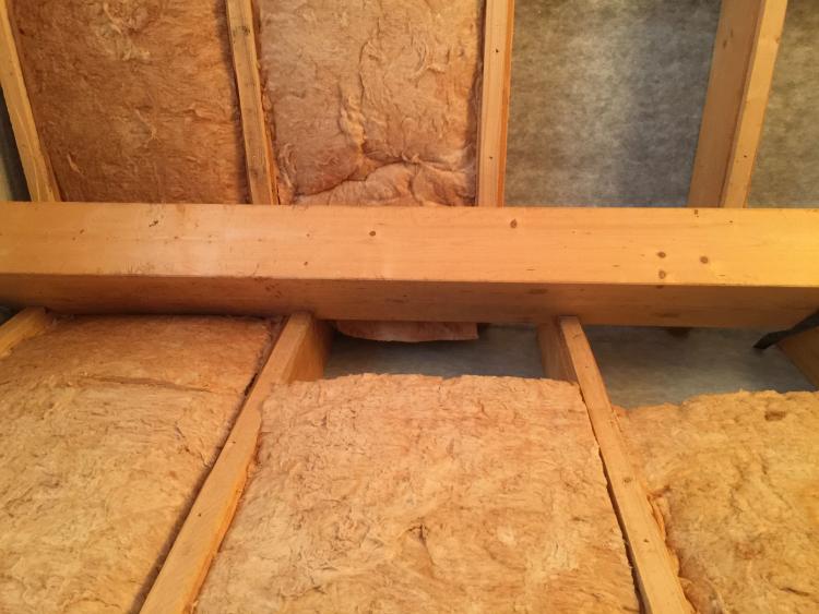

    wir bauen eine Doppelhaushälfte, bei der wir auch Eigenleistung erbringen wollen.
    Z.B. auch den Dachausbau, also Verbau der Wärmedämmung, Dampfbremsfolie usw.
    Mit der Wärmedämmung sind wir jetzt am First angelangt und dabei sind ein paar Fragen zur Ausführung aufgetaucht. Wäre schön, wenn Ihr mir etwas Input geben könntet.
    Unseren Architekten werden wir dazu auch noch befragen, haben allerdings mittlerweile an Vertrauen in seine Aussagen verloren. Warum?
    Unter anderem wurde die Schalung für die Bodenplatte falsch abgenommen, weswegen das Haus größer wurde. Die tragende Wand zum Nachbarn wurde in den Plänen falsch eingezeichnet (Poroton) und später als bereits das Dach gedeckt war wieder unter Zuhilfenahme von Stützen herausgestemmt und gegen KS getauscht. Auch bei den Dachsparren gab es einen Ausführungsfehler. Der Energieausweis wurde mit 25er Sparren erstellt, die mit 22cm Dämmung noch eine 3cm Hinterlüftung der Dämmung erhalten sollten.
    Fälschlicherweise wurden dann 22er Sparren eingebaut, die mit 3cm aufgedoppelt wurden, um unsere Hinterlüftung hinzubekommen.
    Da gab es noch mehr, wird aber sonst zu lang.

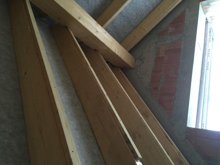

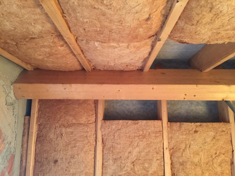

    Anbei ein paar Bilder des Firsts und den aufliegenden Sparren.
    Diese sind versetzt angeordnet, so dass der Einbau der Wärmedämmung ein wenig schwieriger ist.
    Frage 1:
    Aufgrund der gewünschten Hinterlüftung….
    Sollten wir am First ebenfalls unterhalb der Unterspannbahn 3cm umlaufend Luft lassen, und die Dämmung nur bis Oberkante First verlegen, oder die Dämmung bis zur Unterspannbahn hochschieben? Damit wäre dann am First mit der Hinterlüftung Schluss.
    Frage 2:
    Sollten wir die Bahnen, die an die gegenüberliegenden Sparren stoßen einschneiden?
    Siehe letztes Bild.
    Bin für jeden Hinweis dankbar
    viele Grüße
    Sebastian

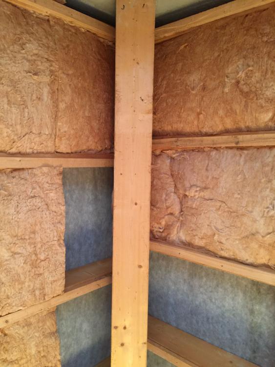

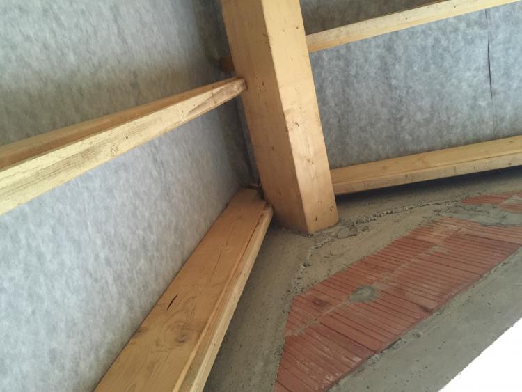

    habe versucht die Ausführungsvarianten zu verstehen und habe folgendes gefunden...
    "Handelt es sich um eine belüftete Dachkonstruktion, lässt man die Unterspannbahn etwa fünf Zentimeter unter dem Scheitelpunkt des Firstes enden. Auf diese Weise kann die Abluft ungehindert ausströmen. Bei einem unbelüfteten Dach dagegen spannt man die Unterdeckbahn in einem Zug hinweg über den First."
    Quelle: http://www.energie-experten.org/bauen-und-sanieren/daemmung/dachdaemmung/unterspannbahn.html
    Bei uns sollte es eine Hinterlüftung geben...die Unterspannbahn ist allerdings komplett über den First hinweg gespannt.
    Meinem Laienverständnis nach falsch ausgeführt, oder täusche ich mich?

    also wenn es wirklich eine Luftschicht geben soll, laut Planung, dann muss diese so gebaut werden,
    dass sie auch funktionieren kann. Wenn also oben zu ist, dann kann es nicht funktionieren.
    Gefühlt würde ich aber sagen, dass neue Dächer mehrheitlich eher ohne Luftschicht gebaut werden.
    Aber wenn du eines mit Luftschicht bestellt hast, solltest du das auch richtig bekommen und nicht so.

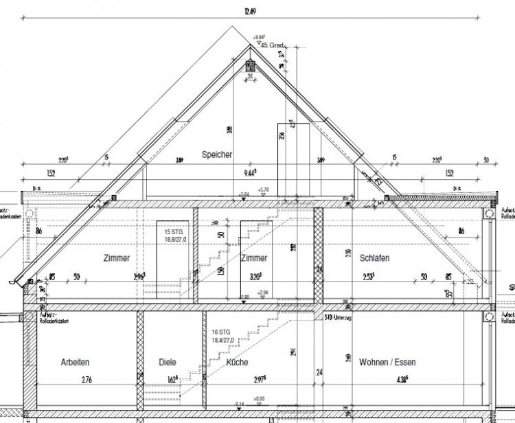

    Sorry, verstehe gerade nicht bildlich, welche Stelle Du beschreibst. :lock
    hmm...bei uns wird die OGD aber nicht gedämmt, also keine Dämmung in dem Sinne als letzte Dämmebene, sondern nur die Estrichdämmung von 6cm. Da auch im letzten Geschoss die Räume beheizt werden.
    Eventuell habe ich mich falsch ausgedrückt. Ich wollte die Dämmung als Ganzes um 3cm bis zur Unterspannbahn nach hinten schieben, nicht komprimieren/stauchen.
    ich würde mir wünschen, dass es so wäre. Doch leider wurden in Sachen Dach viele Dinge nicht bedacht und auch erst auf der Baustelle entschieden. Das hat mir zumindest der Dachdecker gesteckt, dass die Zusammenarbeit im Vergleich zu anderen Baustellen sehr holprig verlaufen sei. Und mehr als den angehängten Grundriss/Schnitt haben wir nicht.
    Ich habe mal unseren Schnitt des Hauses angehängt. Es handelt sich ja um eine Doppelhaushälfte, daher nur eine Giebelwand.
    viele Grüße
    Sebastian

    Sorry, hier saß ich wohl auf dem völlig falschen Pferd :mauer Der Speicher ist ja beheizt. Damit erübrigen sich meine Bemerkungen.
    Somit ist es korrekt, die Unterspannbahn geschlossen am First zu führen.

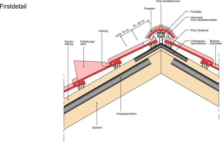

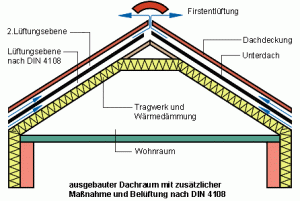

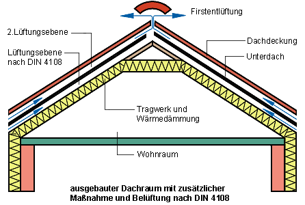

    dann wäre die Ausführung also so nun doch notwendig?
  20. #20 Leser112, 27.07.2017
    Leser112
    Leser112
    23.12.2016
    1.843
    254
    Dipl.-Ing., TGA Planer
    Berlin-Brandenburg
    Energieeffizienzexperte
    Bild 1 wäre eine Hoch-Komfort-Variante ala ps0125, die m.E. nicht unbedingt notwendig ist.
    Im Zweifel schenke Dein Vertrauen Demjenigen, der hierfür die wirtschaftliche Verantwortung (Haftung) tragen muß.
    Die Ratgeberschaft anonymer Ratgeber sollte man stets mit Vorsicht betrachten, schließlich haften die für Nichts, sondern äußern lediglich ihre subjektive, individulle Meinung.
