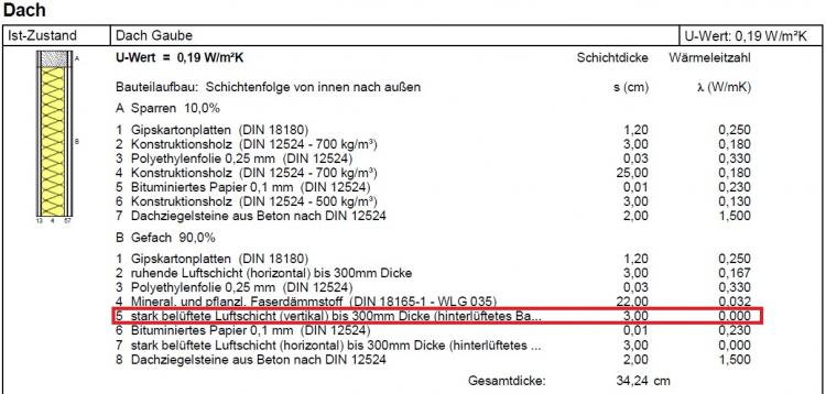

    Damit hast Du absolut recht!
    Habe ergänzend noch etwas im Energieausweis gefunden.

    also von der ENEV Angabe in der Gaupe würde ich nicht auf das Dach schließen. Das also auf die Seite legen.
    Bild 1 ist richtig
    Bild 2 verwirrt mich, da ich hier einen Lüfterziegel und einen belüfteten First sehe. Geht, aber ist eigentlich doppelt gemoppelt.

    Ein Energieausweis kann ja wohl noch nicht vorhanden sein, da das BV noch nicht fertiggestellt bzw. abgeschlossen ist. Bestenfalls dürfte ein EnEV Nachweis vorliegen!
    Wie Andy bereits bemerkt hat, ist dieses Detail die Gaupe, nicht jedoch das Schrägdach!
    Die innere ruhende Luftschicht (2), Gefach 90% zwischen Sparren, würde ich allerdings mit Dämmung ausfüllen!
    Die EnEV ist Baurecht, daher sind Vorgaben aus Nachweisen auch in der Detail- bzw. Ausführungsplanung umzusetzen. Rein formal müsste man hier in (5) und (7) eine stark belüftete Luftschicht tatsächlich auch umsetzen.
    Andererseits vermute ich nicht, dass bei Wegfall, der U-Wert des Baudetails bzw. der Gesamt Ht´-Wert des Gebäudes/Nachweises wesentlich gestört wird ;-)
