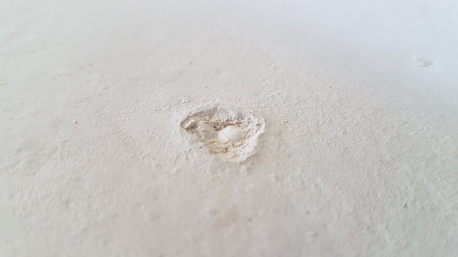

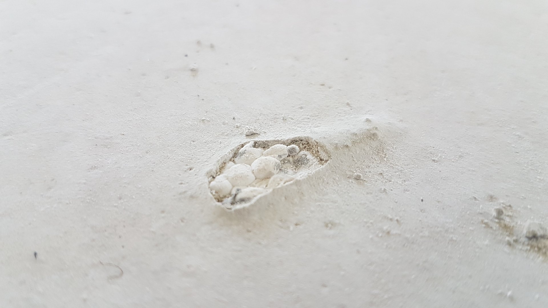

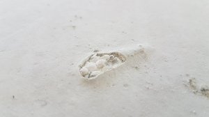

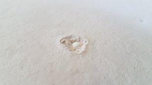

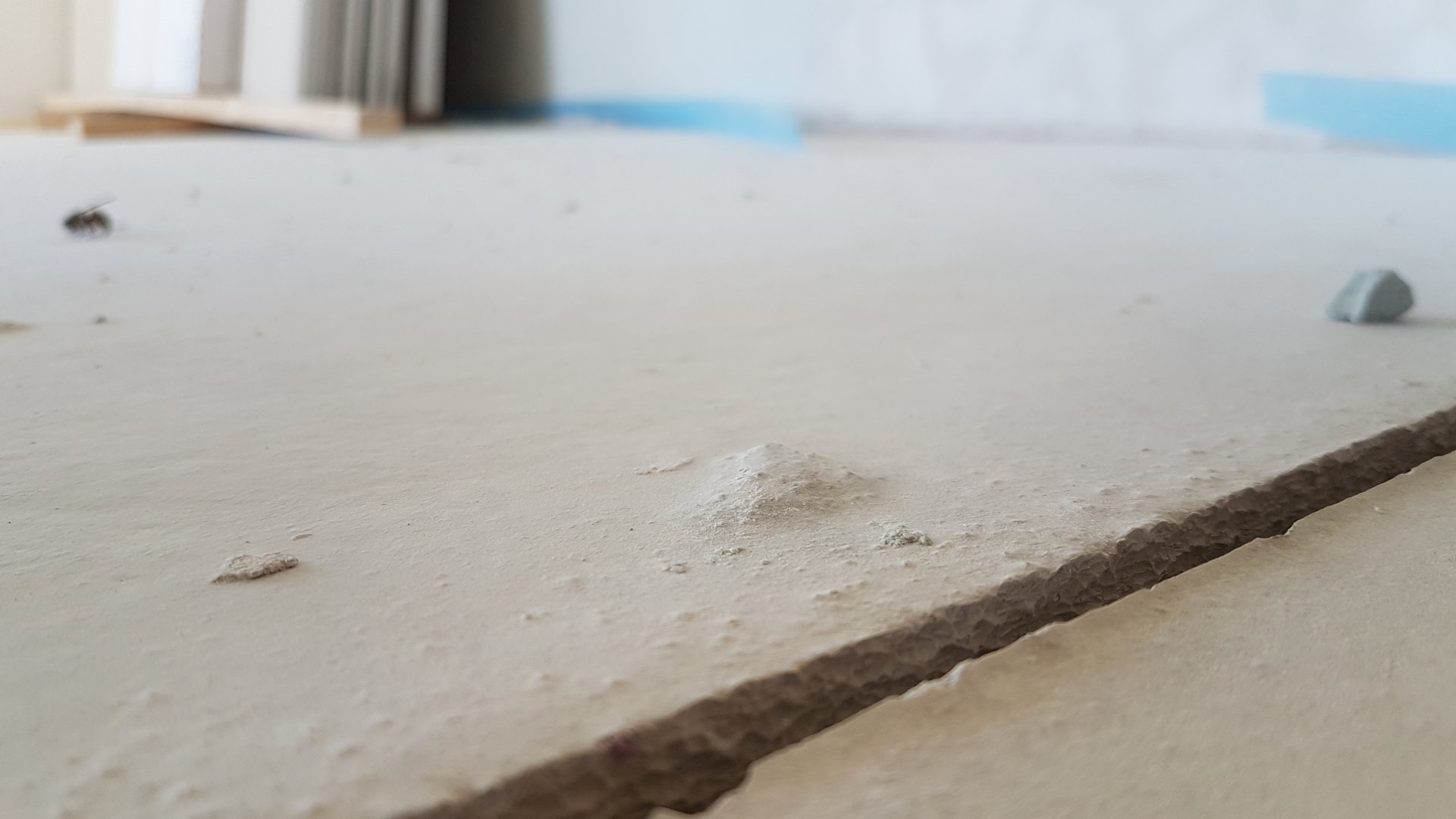

    Unser Estrich Aufheizprogramm ist nun 2 Wochen gelaufen, wurde auch sehr warm im Haus.
    Vor dem Aufheizprogramm zeigten sich schon ein paar Erhebungen im Estrich, jetzt nach dem Aufheizprogramm kommen uns die Erhebungen noch mehr und stärker vor.
    Stelle hier mal ein paar Bilder rein, würde gerne wissen, ob das noch in der Toleranz ist.

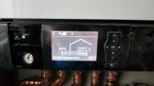

    Zudem konnte man während dem Aufheizprogramm am Display der Viessmann Heizung keine besonderen Werte ablesen (hab erwartet, das man auf dem Display ablesen kann, auf welche Temperatur geheizt wird), man sah auf dem Viessmann Display nur die "Haus-Grafik", hier stand immer ein Wert von 20°C drin, obwohl es extrem warm war im Haus, unser analoges Thermometer, das im Flur steht, stand am Anschlag (30°C).
    Jetzt nachdem das Programm angeblich abgeschalten wurde, steht auf einmal Estrichtrocknung im Display (siehe Bild), das stand vorher da nie.
    Wurde eventuell ein falsches Programm angewählt, bzw. jetzt erst die richtige Estrichtrocknung aktiviert oder ist die Display Anzeige nur verwirrend?

    Sind die Erhebungen im Estrich normal bzw. noch in der Toleranz?

    Ist das ein Anhyditestrich? Sieht aus als wenn der nicht gut gemischt wurde.

    Nein nicht nochmal, der Estrich darf nach der Trocknung überhaupt nicht erhoben sein.
    Lass Dir das Aufheizprotokoll geben.

    Und du bist dir sicher, dass das erst nach dem Aufheizen passiert ist? Sieht für so aus als hätten sich beim anmischen Klümpchen gebildet die dann an die Oberfläche geschwommen sind.

    Das kenn ich eher von Nivelliermassen. Wenn die schon zu lange lagern und der Chef meint "dat geit noch"

    wie gesagt, es waren definitiv auch schon vor dem Aufheizen diese Erhebungen da.
    Wir sind uns nur nicht sicher, ob es jetzt nach dem Aufheizbetrieb mehr geworden sind.
    Vermutlich hat man jetzt nach dem Aufheizbetrieb aber einfach mehr auf den Boden geachtet...
    Muss das toleriert werden?
    Wird das "einfach" abgeschliffen?
    Weil so kann man ja noch keinen Bodenbelag verlegen.

    Je nachdem was für ein Belag drauf kommt, abschleifen, alles lose rauskratzen, absaugen und spachteln. Aber das würde ich erstmal dem Estrichleger beipulen.
