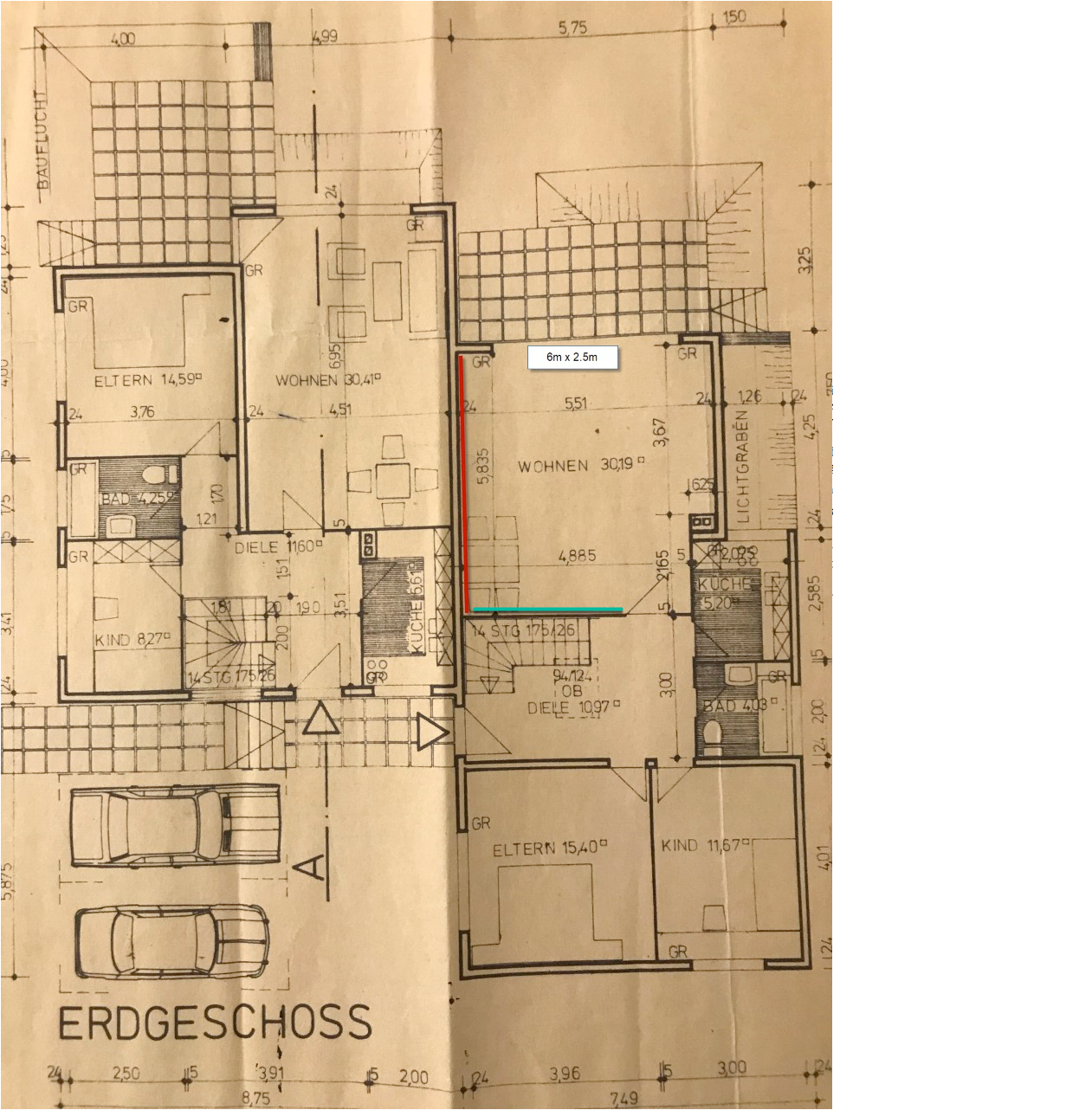

    Ich wohne in einer Doppelhaushälfte. Nachbars Küche und Wohnzimmergeräusche (Wasserinstallation, Gespräche, Fernsehen, Musik) sind leider sehr klar wahrzunehmen und deswegen habe ich vor, eine Vorsatzwand zu bauen.
    Haus: Bj 1972, Bungalow, Unterkellert, Wand zur Nachbar KS 24.

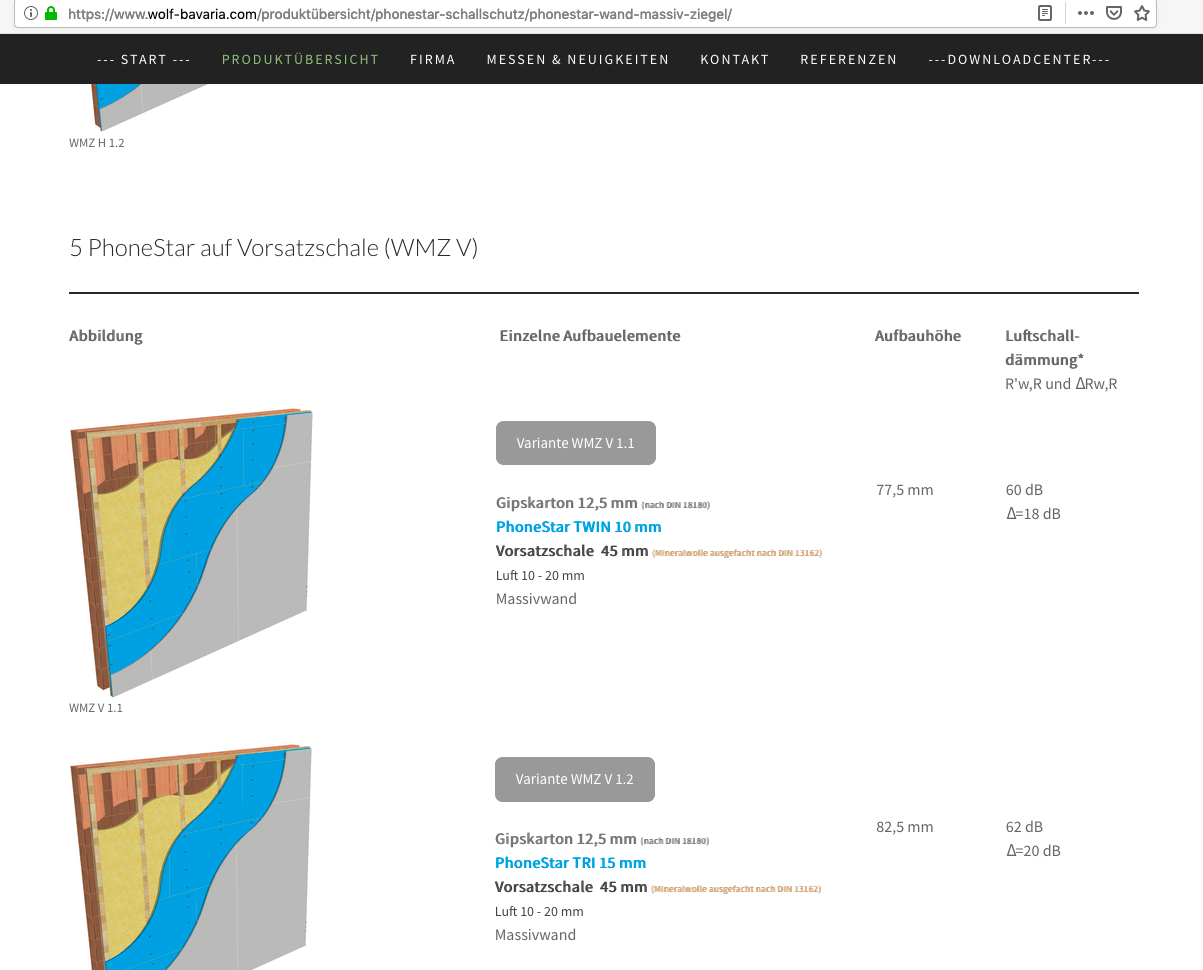

    Vorsatzwand: 50mm Metallprofile, 2 Lagig, 1x Wolf Phonestar tri und 1x Rigips Blaue (o.ä.)
    Frage 1: Wir haben Parkettboden im WZ. Muss ich Parkett bis zum Estrich schneiden und auf dem Rohboden bauen oder einfach auf dem Parkett? Vorteile, Nachteile?
    Frage 2: Ich habe festgestellt daß flankierender Wand (Grün Markiert im Plan) leitet auch viel Lärm. Ich habe alte Baudokumente gecheckt und folgendes gefunden: "Leichte Trennwände nach DIN 4103 als Plattenwände, einschl. Bewehrung aus Schlacken-Wandbauplatten, 99/32 cm DIN 18 162, in Mörtel MG II, Wanddicke 5cm.
    Jetzt die Frage: Kann ich leichten trennwand von Haupt/Tragenden Wand durch einen 1cm schlitz ohne bedenken zu trennen?
    Vielen Dank schon im voraus für die Antworten

    Ich bezweifle, dass die Vorsatzschale viel bringt.
    Der Kardinalfehler wurde gemacht, als der Nachbar seine Nassstrecke an Deine Wohnzimmerwand gebaut hat. Vermutlich sind die Wasser- und Abwasserleitungen in die einschalige Trennwand eingeschlitzt und vielleicht auch noch Steckdosen Rücken an Rücken in die Wand gesetzt.
    Wenn aber überhaupt Hoffnung auf ein wenig Linderung bestehen soll, muss die Vorsatzschale bis runter auf den Rohboden gesetzt werden. Also nicht nur Parkett sondern auch Estrich raus.
    Das Problem der Flankenübertragung über die Innenwand hast Du schon richtig erkannt.
    Ob die aber einfach getrennt werden kann, bezweifle ich stark. Die Einbindung in die Trennwand wird vermutlich zur Aussteifung gebraucht. Tragwerksplaner fragen.

    Leider, kann ich nur hoffen daß der Nachbar in Zukunft die Rohre von Wand entkoppelt. Eigentlich uns stört mehr Luftschall, d.h. Gespräche und Fernsehen. Darüberhinaus, unser Flurwand is auch von Küchen/wasserinstallationen betroffen, d.h. ich nehme es in Kauf daß ich nicht alles lösen kann.
    Ich habe es auch so gelesen, aber in meinem Fall, Trittschall ist weniger problem und deswegen brauche ich Meinungen/Erfahrungen ob Mehraufwand lohnt sich oder nicht. Gefühlt, Körperschall/Wasserinstallationschall überträgt mehr über die Innenwand als Boden.

    was ich bei Wolf nicht gefunden habe ist eine Angabe der Schallreduzierung,
    außerdem wäre mir der Montageaufwand zu groß und würde deshalb auf 2 x Silentboard
    ausweichen plus schwerer Dämmung, ca. 60kg m³
    dann weiß ich was ich habe...

    Die Variante ich vor habe ist "5 PhoneStar auf Vorsatzschale (WMZ V)". Eigentlich es sollte Montageaufwand ähnlich sein. Es is sogar möglich phonestar direkt an den Wand dübeln. Weniger effektiv aber vielleicht doch reicht, da ich nicht so gute Ergebnisse erwarten kann..

    Aha eine vermutlich alt DIN 18162 unbewehrte Platte mit 5 oder 6 cm dient zur Aussteifung von was... - später wurden dann Leichtbeton oder 'Gipsdiele' verbaut, statisch hoch belastbar ;) nee Fred das Ding ist nichttragend - im andern hast recht, es handelt sich hier um eine echte Kommunwand mit 24 cm d. Schallschutz kann da schon deutlich verbessert werden und diese dünne Trennwand, gleich mit raus und 50er TB Profil beplanken und hinten sauberer Anschluss, das macht der @Alex88 schon :winken

    Nö SILchen, das Wändchen steift nichts aus, wird aber selbst von der Einbindung in die Trennwand am Umfallen gehindert, also ausgesteift.

    Lies doch weg mit dem Ding und richtiger Wandanschluss hin, das 'brückt' doch genauso.
