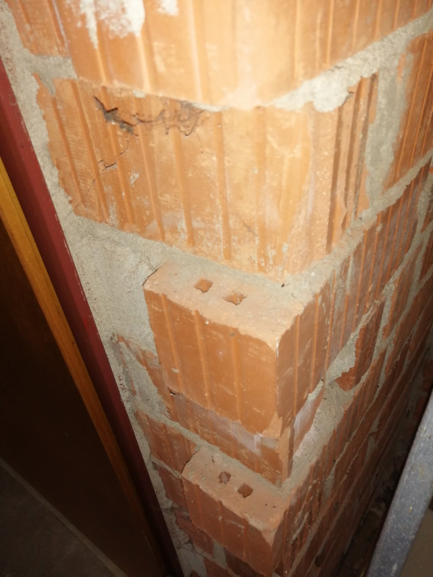

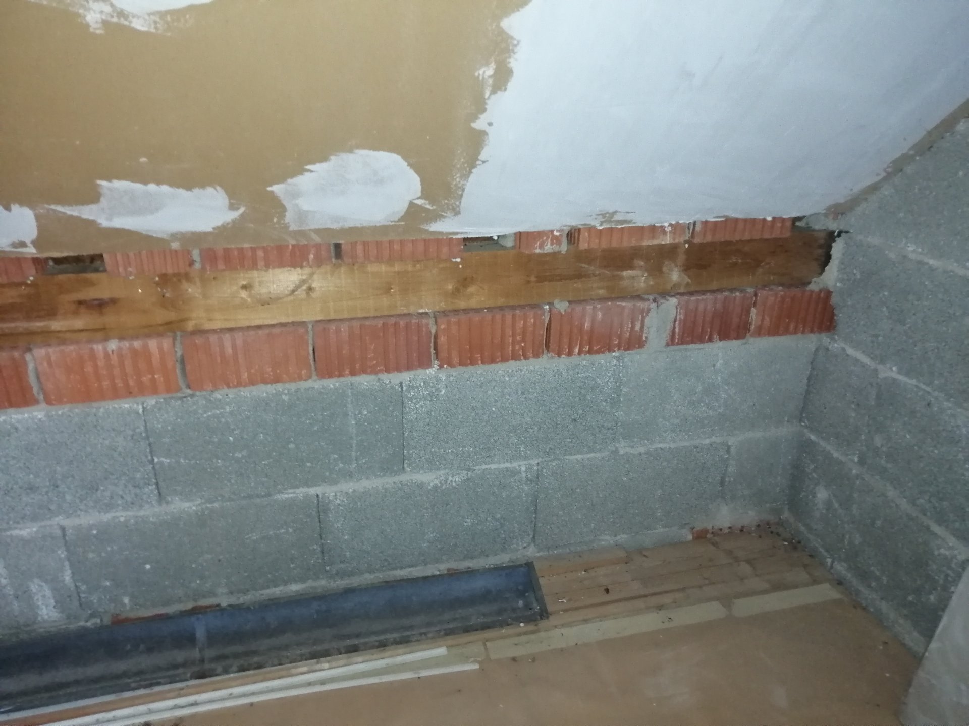

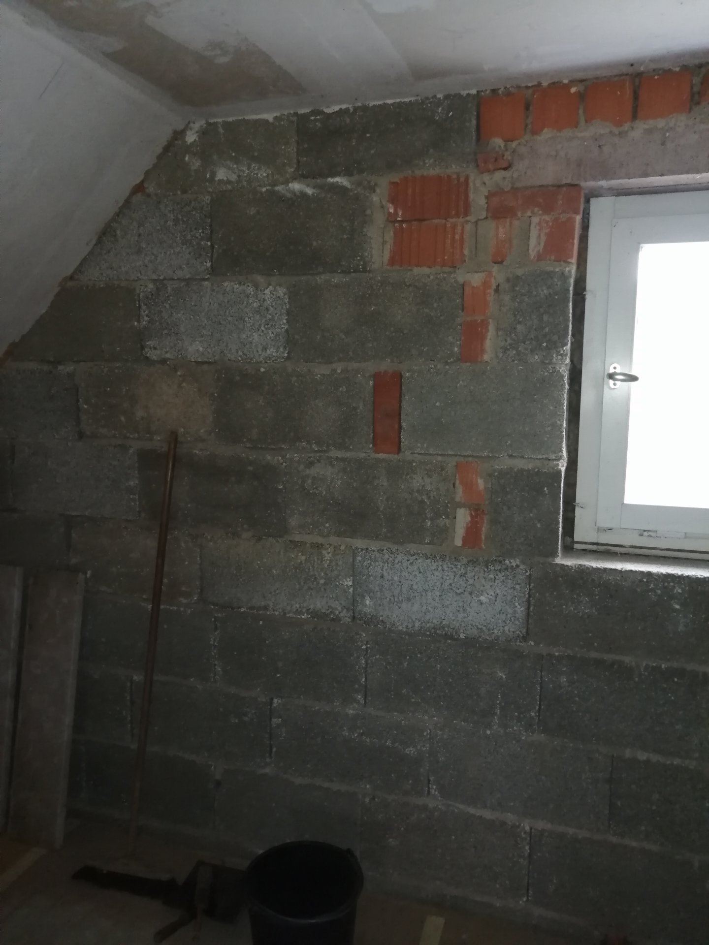

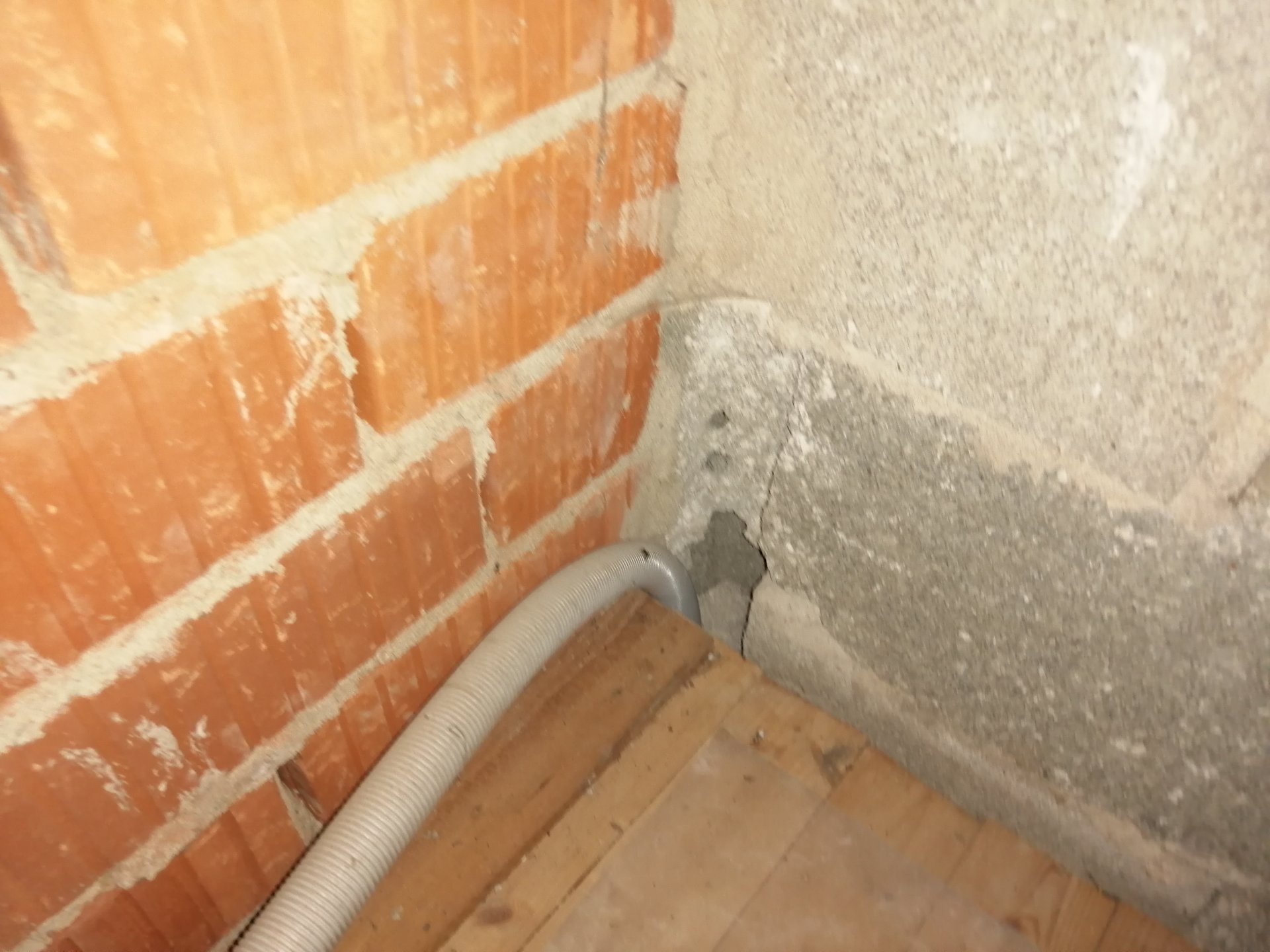

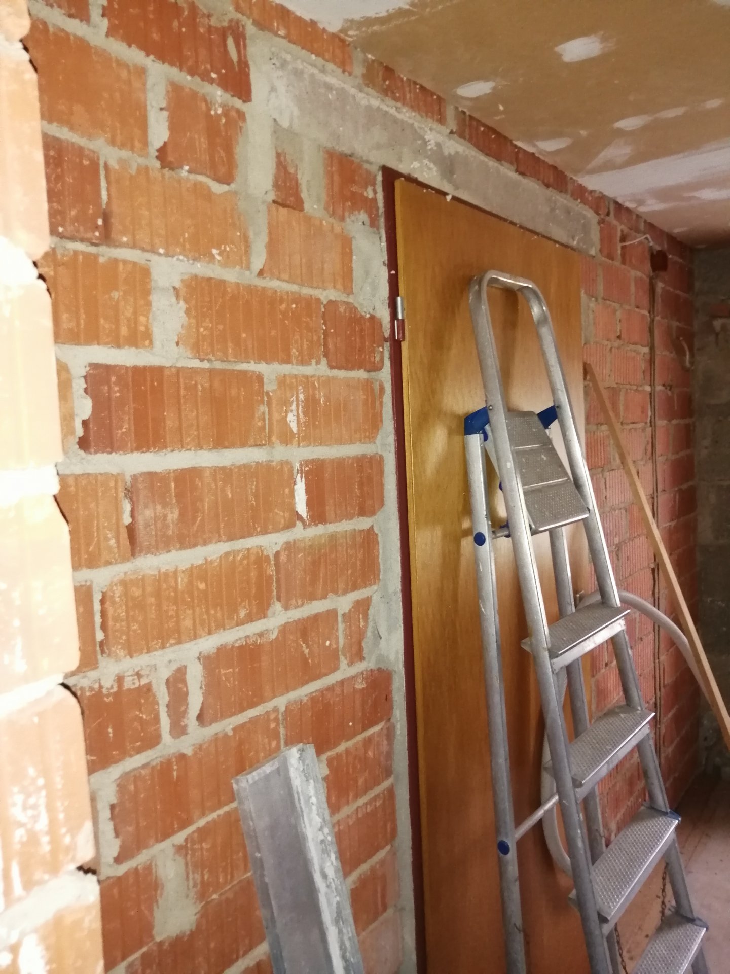

    Ich möchte die Wände der auf den Bildern zu sehenden Räumlichkeit (erster Stock eines kleinen Ferienhauses) verputzen.
    Die Wände sind aus Betonstein bzw. Ziegel unter den Dachschrägen.
    Den Putz möchte ich selbst anmischen. Ein Bekannter hat mir empfohlen vorzuspritzen mit:
    4 Schaufeln Sand
    2 Schaufeln Zement
    1 Schaufel Edelbinder
    dann 1 Woche trocknen lassen und dann verputzen mit:
    4 Schaufeln Sand
    1/4 Schaufel Zement
    2 Schaufeln Kalk
    Ich hab noch paar Fragen:
    - Ist die Rezeptur in Ordnung?
    - Reicht es den Untergrund nass zu machen mit einem Quast oder muss ich noch Sachen wie Tiefgrund oder Aufbrennsperre benutzen (Betonsteine und Ziegel)?

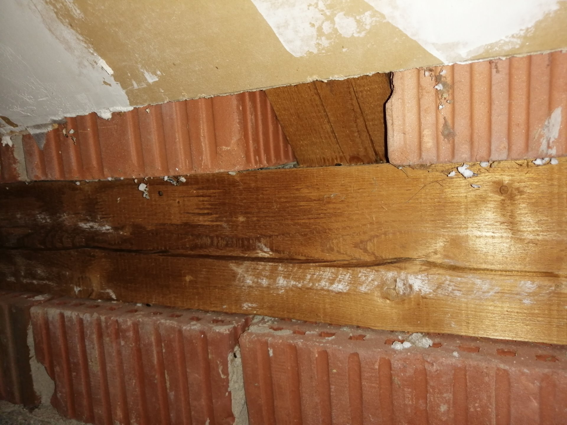

    - An der Pfette soll ich da ein Einputzgitter oder ein Rippenstreckmetall benutzen? Bei den schrägen Balken die auf der Pfette aufliegen ist auch ein Freiraum. Soll ich einfach ein Metall auf das Mauerwerk legen? Was kommt in die Hohlräume? Glaswolle, Stein oder nix? Oder muss ich das Metall auf auf das Holz? Und dann viel Putz drauf. Die Pfette liegt halt tiefer im Mauerwerk. Wie viele cm Putz kann ich auf dem Metall anbringen? Muss das in mehreren Schichten geschehen? Muss ich dann auf dem Holz oder auf der Rückseite von dem Metall Dachpappe befestigen?

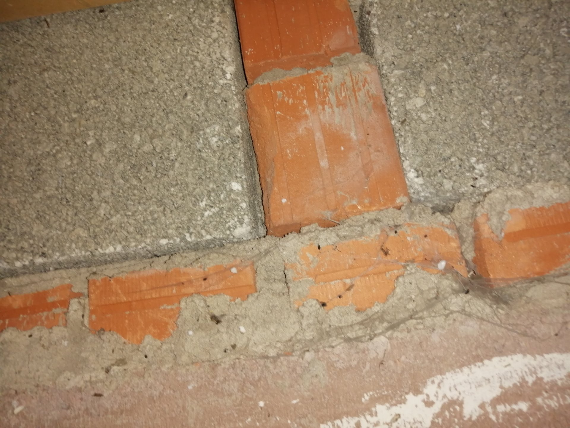

    - was muss mit größeren Fugen zwischen den Betonsteinen gemacht werden? Einfach den Putz reingeschmiert oder muss der da reingeworfen werden (glaube nicht dass man den wirklich gut in die Fuge werfen kann)?

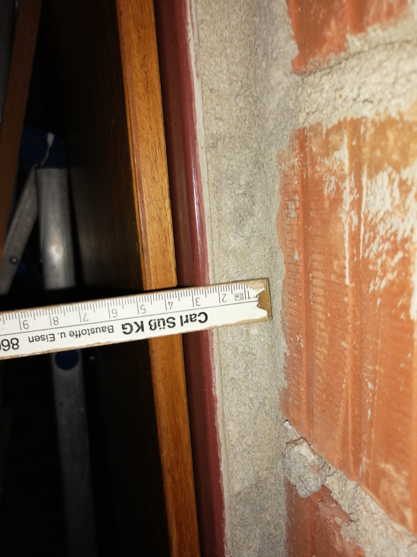

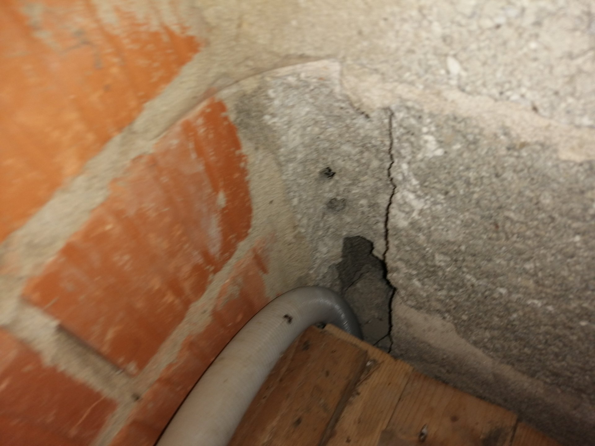

    - In einem Betonstein ist ein größeres Loch wo ein Leerrohr für Stromkabel aus dem stockwerk drunter hervorkommt. (siehe Bild). Mit was schließe ich das Loch am Besten?
    - Wie hoch kann ich den Putz anbringen nach dem vorspritzen? Das Haus wurde kürzlich gekauft und nur dieser Raum ist nicht renoviert. Die Türrahmen der anderen Räume schliessen ziemlich bündig. Würde ich den Putz für diesen Raum auch so hoch anbringen, würde ich an dieser Stelle (Wand wo der Türrahmen ist) auf eine Putzdicke von über 2 cm kommen (siehe Bild mit Gliedermeter). Wie löse ich das? Kann ich vorspritzen und dann dann eine Schicht Putz anbringen, diese mit einem Putzkamm behandeln und dann nochmal eine Schicht Putz anbringen (Muss ich dann auch nochmal iwie Grundieren)? Wie viel Putz kann ich maximal anbringen?
    - Und wieviel Putz muss ich an den anderen Wänden mindestens anbringen? An den Wänden sind Stegleitungen. Ich will mit Schnellputzprofilen arbeiten die ich mir beim Globus hole. Globus hat 6mm und 10mm. 6mm dürfte zu wenig sein oder? Würden 10mm reichen?
    - Hab gesehen es gibt Kartätschen mit H-Profil und mit Trapezprofil. Welche sind besser zum abziehen?
    - Wie ich ecken verputze ist mir noch nicht ganz klar. Kann mir das kurz einer erklären, brauche ich da iwelche Profile? Die überstehenden Steine auf dem einen Bild muss ich abschneiden oder?
    - Am Ende muss der Putz noch mit Reibebrett und Schwamm behandelt werden, damit er Glatt wird, ist das korrekt?
    - Gibt es eine Formel mit der ich berechnen kann wieviel Material ich benötigen werde?
    Vielen Dank!

    Kannste genau so machen, die Mischung passt. Den Holzbalken kannst Du einfach überputzen, das hält easy.

    Also um mal was fachliches beizutragen: Ich würde 1 Schaufel Sand gegen Bentonit tauschen, mach ne bessere Körnung. Aufbrennsperre brauchst bei so einem selsbtgemacht Kalkputz dann auch nicht mehr. Wenn da gerade schwer dran zu kommen ist, es gibt Katzenstreu, das reines Bentonit ist. Oder was meinst du, @Fabian Weber ? Würde vorher aber bei deinem Bekannten zu dem Thema nochmal eine Meinung einholen.
  17. #17 simon84, 29.05.2019
    23.037
    6.788
    driver55 gefällt das.
  18. #18 Gast 85175, 31.05.2019
    Gast 85175
    Gast 85175 Gast
    Kommt auf die Druckfestigkeit des Mauerwerks an. Das ist ein relativ fetter Kalkzementmörtel und wenn der zu hart wird auf einem relativ weichen Mauerwerk, dann löst er sich „plattenartig“ ab. Musst selbst wissen, kann man dir per Ferndiagnose schlecht sagen. Hast das Baujahr des Rohbaus auch verschwiegen, das hätte geholfen.
    Bei der klassischen Mischung würde ich keine neumodernen Mittelchen verwenden. Musst halt gut vornässen und gut hinterher sein beim rabbotieren...
    Ich persönlich würde Rippenstreck vorziehen und eine Trennlage gehört dann zum Holz hin in jedem Fall auch noch darunter. Bei der tiefer liegenden Situation könntest auch gleich ne HWL nehmen. In die Hohlräume kannst eigentlich ein Stückchen keilförmiges Holz nageln und dann verfahren wie mit der Pfette selbst. Wie viele cm Du da in einer Lage drauf bekommst hängt von deiner Mischung in Verbindung mit deunen Verputzerkünsten ab, musst probieren. Ein Gewebe gehört in dem Bereich auch noch in die obere Hälfte der Putzlage, ich mache dir da aber wenig Hoffnung auf langfristige „Rissefreiheit“...
    Ich bin gerade nicht sicher was Du da genau meinst. Nur so viel, in Mauerwerksfugen gehört erstmal Mauermörtel und erst dann der Putzmörtel oben drauf. Der Mauermörtel wirft sich da aber auch nicht von alleine rein.
    Mit Mauermörtel.
    2cm sollten in einer Lage gehen, geht es nicht, dann liegt das ziemlich sicher an dir. In dem Fall machst halt 2x 1cm mit 1Tag je mm Zwischentrocknungszeit und in der zweiten Lage leicht abgemagert. Wenn Du die erste Lage frühzeitig schön aufrauhst kannst auf weitere „Grundierungen“ verzichten.
    Du willst einen Kalkzement als Baustellenmischung in 6/10mm machen? Kann man tun, ist aber Vollpfusch, unter 15-20mm im Schnitt würde ich das nicht machen. Die Mindestputzdicke beträgt bei Innenputzen 10mm, aber da sind Werktrockenmörtel auf homogenen Mauerwerken/Beton gemeint. Die Schnellputzleisten werden übrigens mit Mörtelbatzen angesetzt und dabei kann man das prima „einstellen“, also wenn man das prima kann halt.
    Zum ersten „Abziehen“ nehmen die Pros die „H-Latten“, als Hilfamittel zum späteren richten/rabbotieren die Trapezlatten..
    Ja, man nennt die „Innenputz-Eckschiene“, die werden so verarbeitet wie die Frau auf den Fotos hier das macht.
    https://www.baumit-selbermachen.de/mauern-verputzen/anleitungen/eckschienen-setzen/eckschienen-richtig-
    verarbeiten_aid_759.html
    Und wenn Du die Steine später nicht mehr sehen willst, dann müssen die da weg. Ist halt auch Geschmackssache.
    Naja, glatt wird er davon nicht, ein Kalkzement wird da maximal „gefilzt“. Das ist aber auf den unterschiedlichen Untergründen wegen des unterschiedlichen Trocknungsverhalten wohl recht schwierig homogen hinzubekommen.
    Fläche (m2) x Putzdicke (mm) = Frischmörtel (Liter)
    Viel Spaß und merk dir immer eines: Nach den ersten Zehntausend Quadratmetern gehts plötzlich einfacher!
