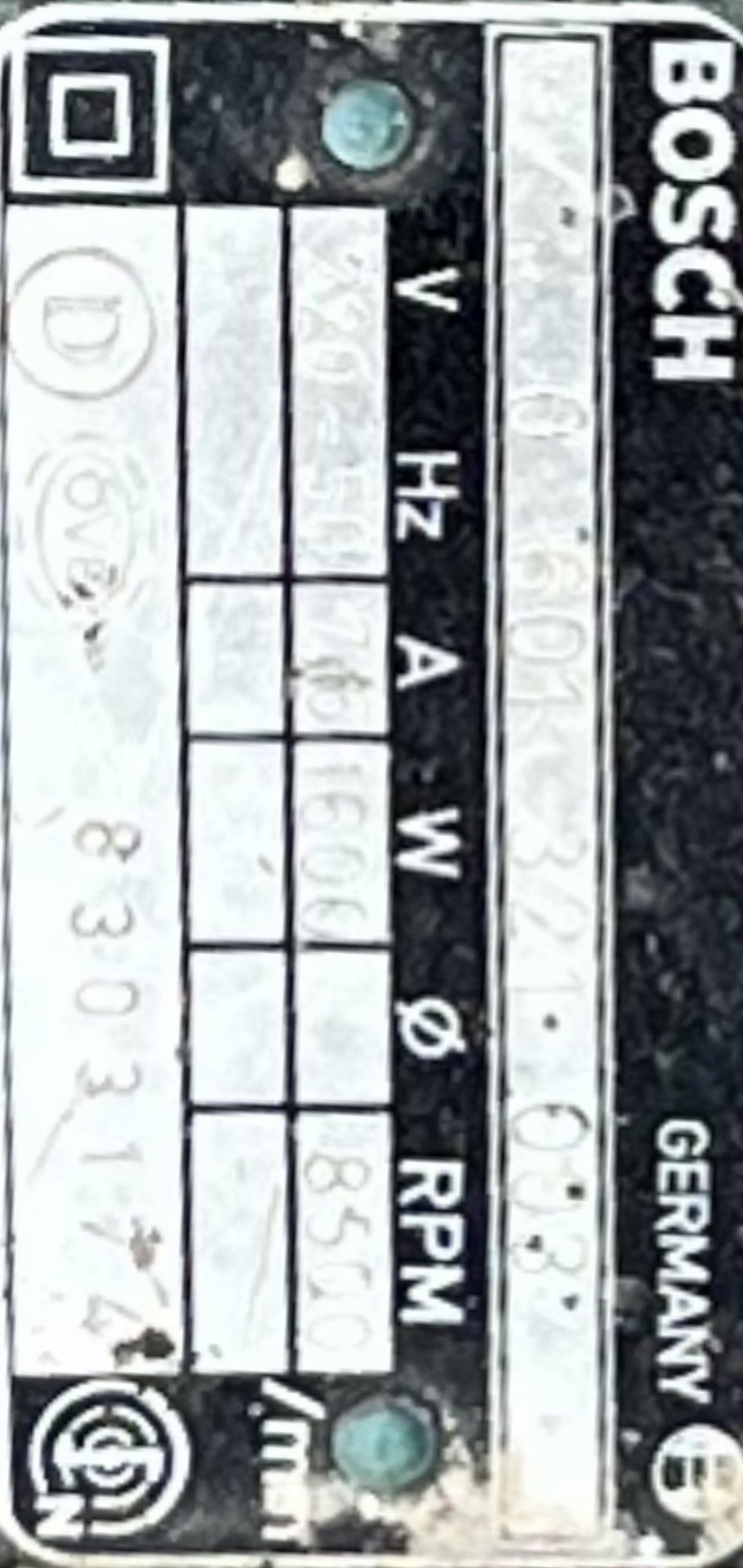

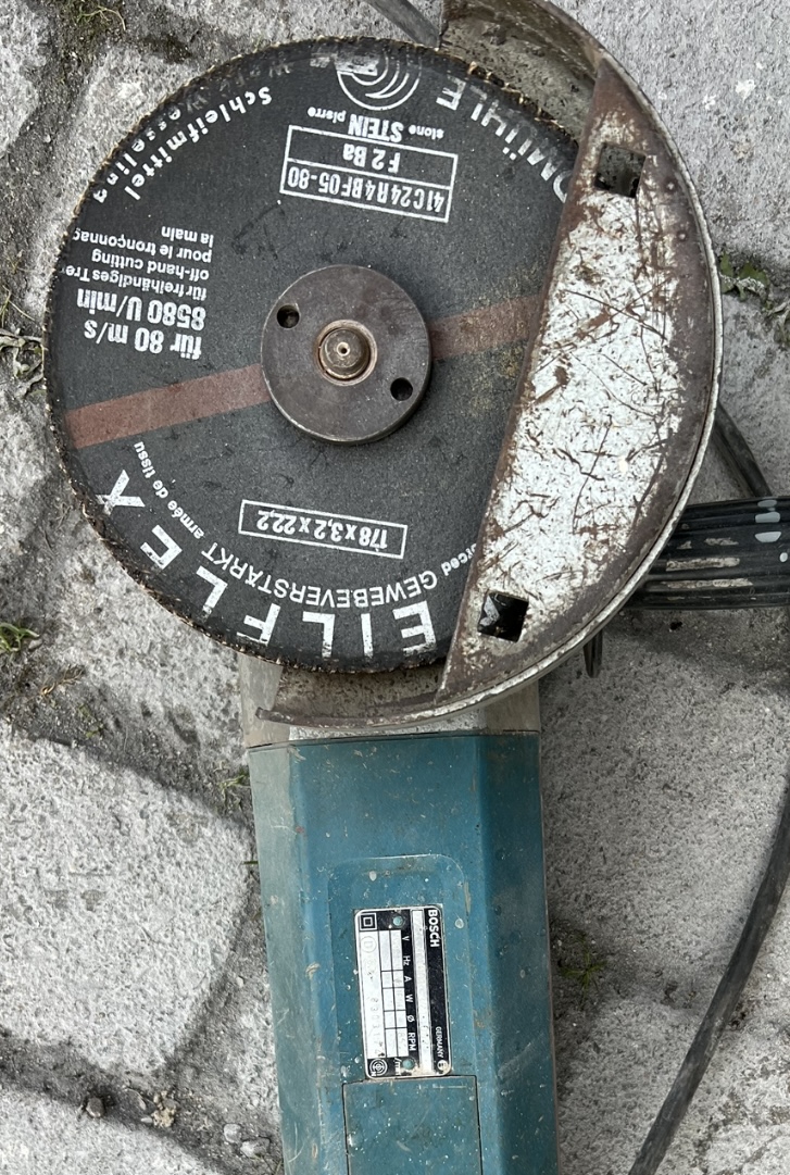

    Hallo zusammen, ich habe mir gebraucht einen Winkelschleifer von Bosch gekauft. Es ist noch eine alte Trennscheibe mit den Maßen 178 x 3,2 x 22,2 mm.
    Kann ich auch kleinere Trennscheiben damit benutzen, z.B. 125 x 22,2 mm oder 150 x 22,2 mm?
    Ich möchte 3 cm starke Feinkeramikplatten damit schneiden. Kann mir jemand eine gute Trennscheibe empfehlen?
    Für das Wechseln der Trennscheibe habe ich den Feststellknopf nicht gefunden. Hat der keinen?
    Vielen Dank im Voraus.
    Liebe Grüße, Alex

    Du brauchst Flansch Schlüssel/ Zweiloch Schlüssel/ Winkelschleifer Schlüssel oder wie auch immer die es verkaufen.
    Ja , allerdings wird 125 knapp , da stört der Getriebekopf beim Schneiden.

    Es geht darum dass am Getriebe kein Knopf ist, welcher die Welle blockiert.
    Die Bilder von Google lassen darauf schließen, dass die Trennscheiben-Aufnahme möglicherweise eine Schlüsselweite hat. Also zwischen Trennscheibe und Gerät.

    ... dann kommt unter der Scheibe nen 17er (oder 14er?) Schlüssel ran. Und dann gegeneinander drehen...
    Echt, wirklich gekauft? :wow

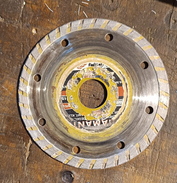

    Könnt ihr mir bitte eine gute Trennscheibe empfehlen um Feinstein-Terrassenplatten 60x60x3 cm zu schneiden und noch für Hartholz?

    Für die Platten Diamant, aber fürs Holz nimmst besser eine Säge.
    Die MW ist 17, aber ein normaler Schlüssel ist zu dick, entweder dünn schleifen oder einen Original kaufen

    klar doch. Diamantscheibe. Nur damit schneidet man mehr als eine Fliese. Aber den braucht man ja nur sehr selten. Normal geht das mit dem Fliesenschneider schneller und billiger. Staubmaske nicht vergessen. Denn den Staub gibt es kratis dazu.

    Hier empfiehlt sich eher ein Nassschneider.
    Bei 3cm starken Feinsteinzeugplatten werden die Scheiben sehr heiß und dann wird's gefährlich. Zum einen verformen sich die Scheiben und die Kanten fransen sehr stark aus. Die Nassschneider von Einhell bekommt man gebraucht recht günstig und leisten gute Dienste.

    Wenn viel zu schneiden ist, lohnt sich der Nassschneider schon. Muss man nicht kaufen, man kann die auch für gute 40€ pro Tag ausleihen. Viel weniger Dreck als mit der Flex, keine beschlagene Schutzbrille wegen Maske und man bekommt gerade Schnitte sehr viel besser hin.
