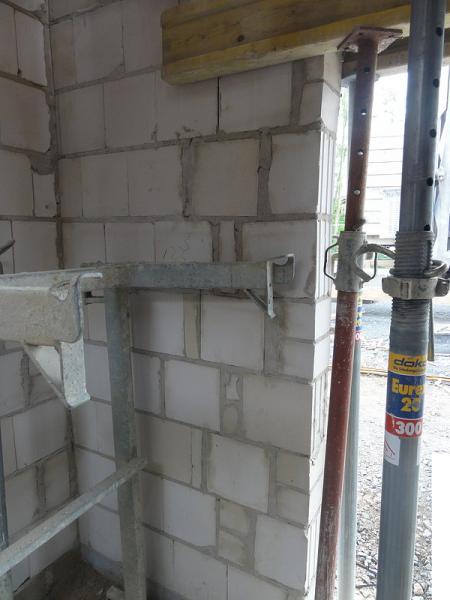

    Hallo Experten,
    unser Rohbau wächst zur Zeit rasant und an der einen oder anderen Ecke kommen uns Zweifel ob unser KS Mauerwerk fachgerecht ausgeführt wurde. Ich möchte daher um eure Einschätzung bitten.

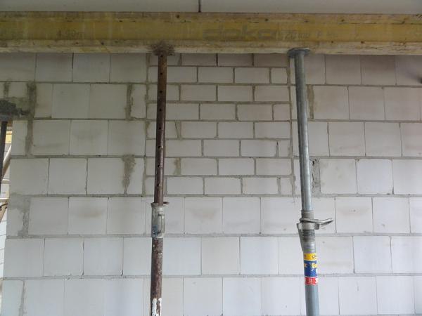

    Fangen wir mit was lustigem an, hier hat man die Aussparung für unseren Fußbodenheizungs Verteilerkasten unter der Decke vorgesehen :mauer Man hat die Öffnung dann nachträglich mit kleineren Steinen wieder zugemauert, ist das, abgesehen davon dass es so unverputzt seltsam aussieht, in irgendeiner Hinsicht ein Problem?

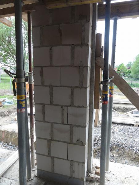

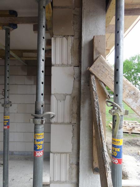

    Nun zu unserem Sorgenkind, das Mauerwerk dieser Säule sieht für mein Laienauge überhaupt nicht einwandfrei aus und sie ist zudem auch noch schief. Was meint ihr dazu? Man hat mir hier bereits Nachbesserung zugesagt, ich bin gespannt wie diese aussehen wird.

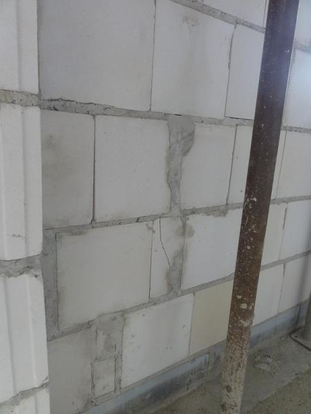

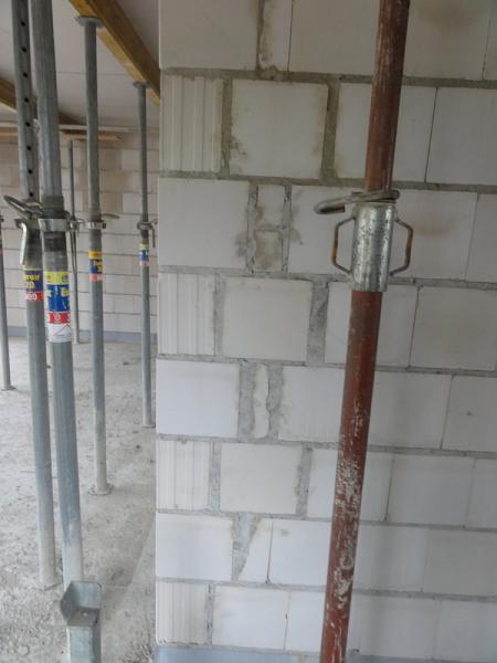

    Nachfolgend noch einige Aufnahmen von optischen Auffälligkeiten. Das Mauerwerk sieht nicht durchgängig so aus, an einigen Ecken aber eben schon. Ist das nur optisch nicht so sauber ausgeführt, oder sollte ich irgendwo auf Nachbesserung bestehen? Grundsätzliche Frage: Sind diese abgebrochenen Steine und zum Teil doch sehr dicken Mörtelfugen in Ordnung, ist das so üblich?
    Am Montag haben wir einen Vorort Termin mit dem Rohbauer und unserem Bauleiter, da möchte ich vorbereitet sein :28:

    der Bauunternehmer hat wohl verschlaffen. So hat man bis vor 20 Jahren gemauert.
    Auf die Technische richtigkeit muß konkret überprüft werden.

    es muß technisch nicht falsch sein. Teilw. am wandenden ist die überbindemass nicht eingehalten.
    Heutzutage wird mit planelementen gemauert und die steine werden geschnitten und nicht geschlagen. So kann man größere fugen vollkommen vermeiden.

    Yilaz meint: Heute würde man "kleben". Grundsätzlich ist das aber ok so. Nur das nachträglich zugemauerte Fenster ist nicht so toll... Und Wie "schief" ist es denn???

    Die Säule ist sicht- und messbar schief, wie soll ich das besser beschreiben? Hier wurde aber wie gesagt bereits Nachbesserung zugesagt.

    Update: Die schiefe Säule hat man in der Zwischenzeit nochmal neu gemauert, gestern hatten wir den Termin mit unserem Architekten/Bauleiter und dem Rohbauer.
    Nach dem Hinweis von Yilmaz dass man das Mauerwerk heutzutage eigentlich generell nicht mehr so ausführt, hatte ich mir im Vorfeld einige andere Rohbauten im Baugebiet angesehen und in der Tat findet man überwiegend geklebtes Mauerwerk vor. Darauf angesprochen bekam ich vom Rohbauer zur Antwort dass seine Leute eben noch gelernte Maurer und keine Friseure oder Bäcker wie auf vielen anderen Baustellen seien :respekt Die Mörtelfugen würden das Mauerwerk elastischer machen und so Rissbildung vorbeugen. Unser Bauleiter meint er hätte zwar optisch schon sauberer ausgeführtes Mauerwerk gesehen, sieht darin aber keine Beeinträchtigung da es sich um kein Sichtmauerwerk handelt.
    Wir sind jetzt irgendwie verunsichert, daher nochmal die Frage an die mitlesenden Experten ob wir uns, ordnungsgemäße Ausführung vorausgesetzt, mit gemauertem Kalksandstein irgendwie schlechter stellen als mit geklebtem? Ich habe schon selber versucht zu recherchieren, aber abgesehen davon dass es diese beiden Verfahrensweisen gibt findet man relativ wenig Informationen welche Vor- oder Nachteile diese ggfs. haben. Ändern lässt es sich wohl sowieso nicht mehr.

    Naja, sieht aber doch eher nach Friseur oder Bäcker aus, wenn ich mir die Fugen anschaue. Bei uns waren auch gelernte Maurer am Werk, die haben die großen KS-Planblöcke geklebt. Und zwei kleinere nichttragende Wände innen mit kleinen KS-Steinen klassisch gemörtelt, die Fugen sehen da aber schlanker aus als bei dir und vor allem sind die Stoß- und Lagerfugen mehr oder weniger gleich breit. Wenn ich deine Lagerfugen ansehe, dann ist das wohl das Niveau, das ich beim ersten DIY-Versuch erreicht hätte. Halten wird es wahrscheinlich, schön ist es aber nicht und wenn die Mauern schon so aussehen, solltest du mal gucken, was bei deinem Bauprojekt noch so hingemurkst wird.

    geklebt oder gemauert ist einerlei.
    Mach Dich nicht verrückt.
    Es müssen bei beiden Ausführungsvarianten die Fachregeln eingehalten werden.
    Aber wie es immer so ist, bezogen auf Deine Fotos können wir uns leider kaum ein Bild machen.

    Mir gefällt es auch nicht, wenn es aber wirklich nur optisch etwas unsauber ausgeführt wurde und ansonsten keine Nachteile in Bezug auf Standfestigkeit, Wärmebrücken, Luftdichtigkeit oder was auch immer mit sich bringt könnte ich damit leben. Verputzt sieht man das ja nicht mehr. Trotzdem wirkt das schon etwas lieblos hingeschlunzt und das verunsichert natürlich. Wir haben die Gewerke einzeln ausgeschrieben, die Arbeit des Rohbauers sollte zumindest keine Rückschlüsse auf den weiteren Verlauf des Bauprojekts zulassen. Eigentlich haben wir gar nicht so auf den Euro geschaut und in Erwartung ordentlicher Qualität gezielt einen lokalen Bauunternehmer ausgewählt der seit fast drei Jahrzehnten am Markt ist und einen guten Ruf hat. Umso enttäuschter sind wir vom Ergebnis.

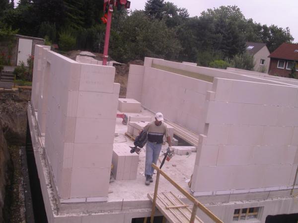

    @Yilmaz, was soll uns dieses Bild nun genau sagen?
    Von Pizzabäckern gemauert?

    nur ein vergleich zwischen noch gelernte Maurer und Pizzabäcker:)

    Ich als Laie empfinde die linke Wand auf die man draufblickt irgendwie als eigenartig.
    Sowas dachte ich wird "verzahnt" mit der über Eck laufenden Wand - ist das falsch
    gedacht? Wird das jetzt nur von Mauerankern "gehalten"?
    Ausserdem sitzt da jetzt ein Element direkt auf dem anderen. Das soll so sein ?

    Man kann verzahnen, dank der Fortschritt ist das einfacher geworden. Hierbei handelt es sich um KS-Planelemente mit Stumpfstosstechnik die im Werk passend geschnitten werden.
