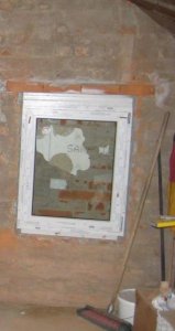

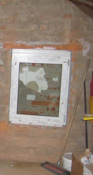

    :offtopic:
    Auch so etwas habe ich schon 'mal gesehen.
    Fenster nachträglich eingesetzt in gedämmte Außenwand.
    Hinter der Scheibe sieht man die Wämedämmung (die später noch ausgeschnitten und angearbeitet wurde) mit den Abdrücken des Mauerwerkes und Reste vom Kleber auf der Dämmplatte.
    Aber ich glaube, durchsetzen wird sich das nicht.
    Gruß Holger2
