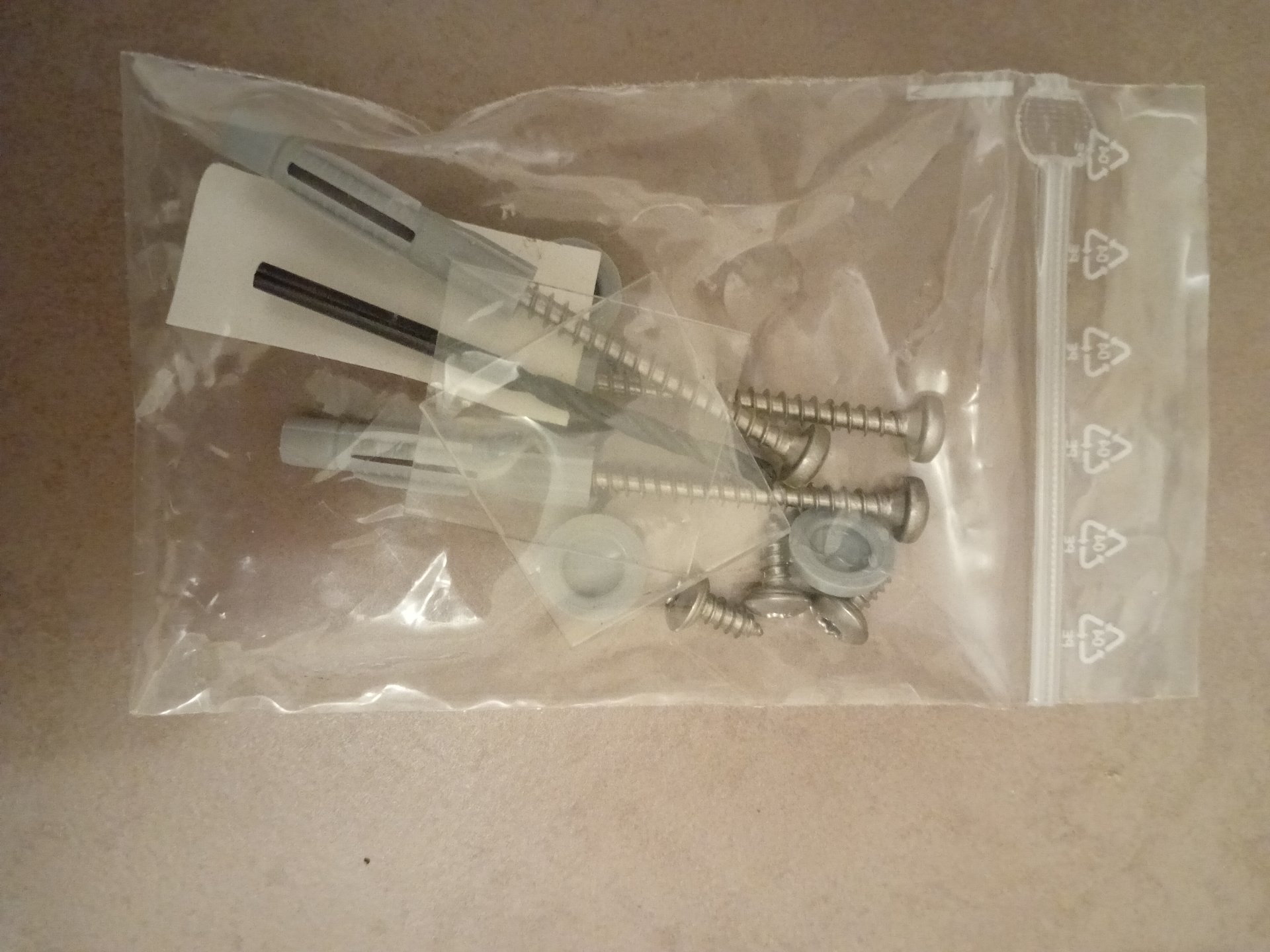

    Hallo Experten,

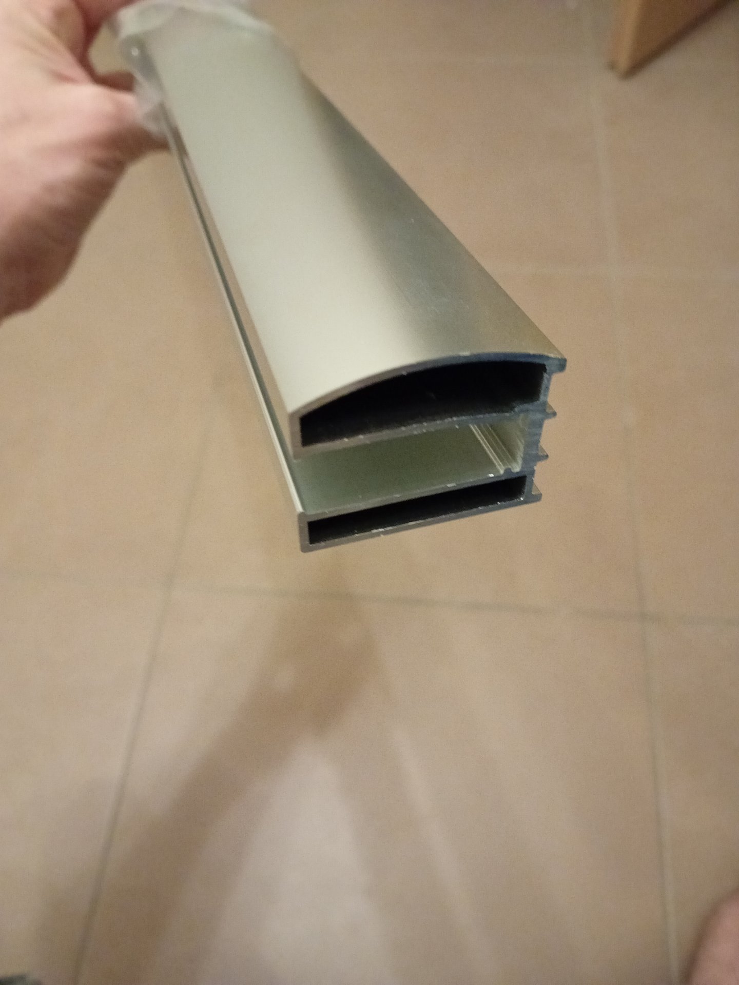

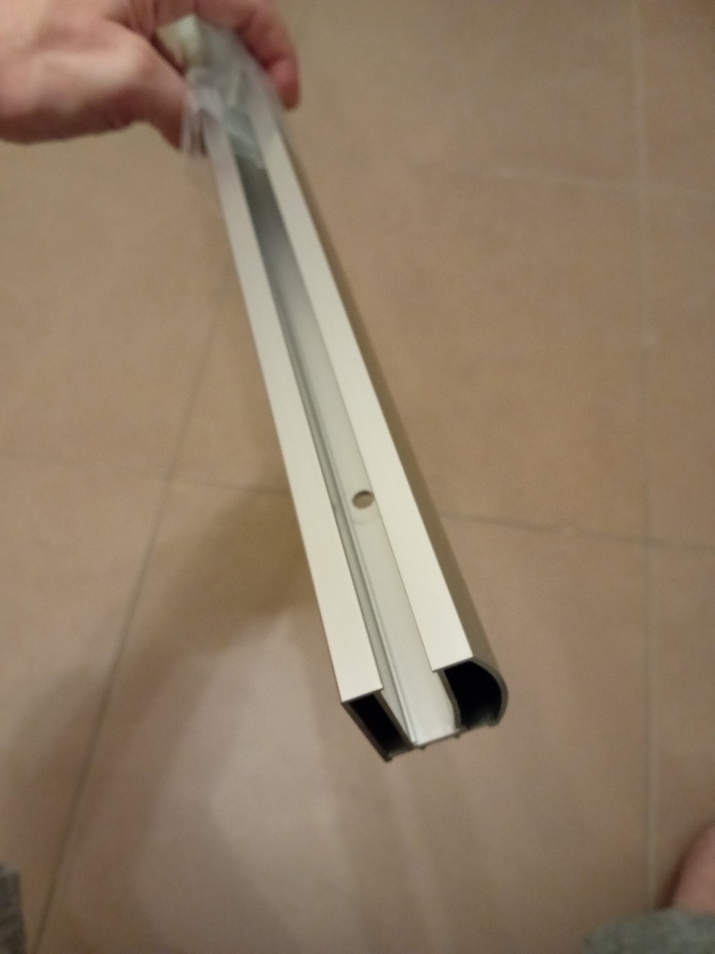

    ich will eine neue Duschabtrennung montieren und bin bei einigen Sachen unsicher.
    S. Bilder zu den Details.

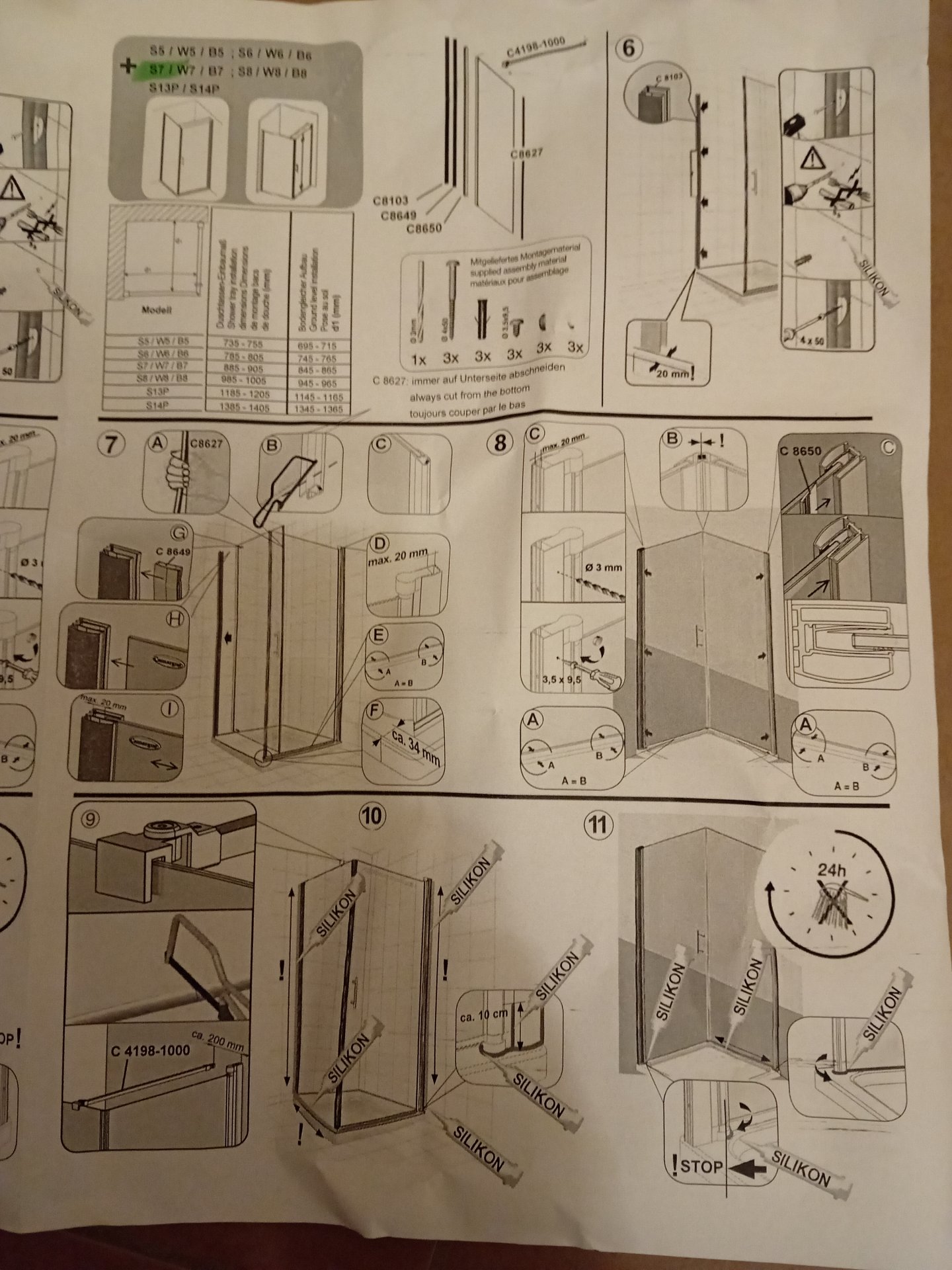

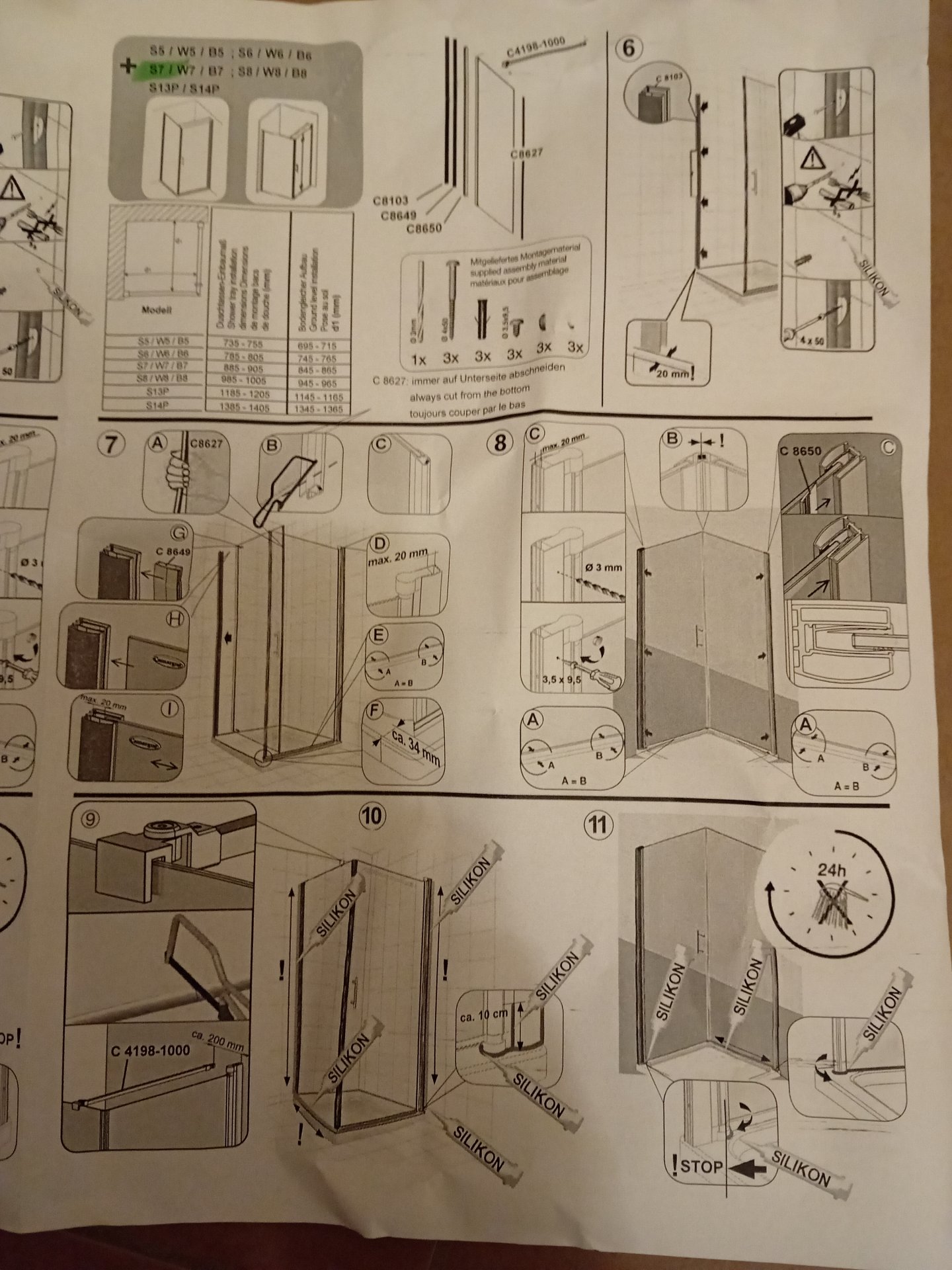

    1: wird die Aluschiene ohne Gummi etc. auf die Duschtasse gesetzt? Es ist kein Zubehör dazu vorhanden.

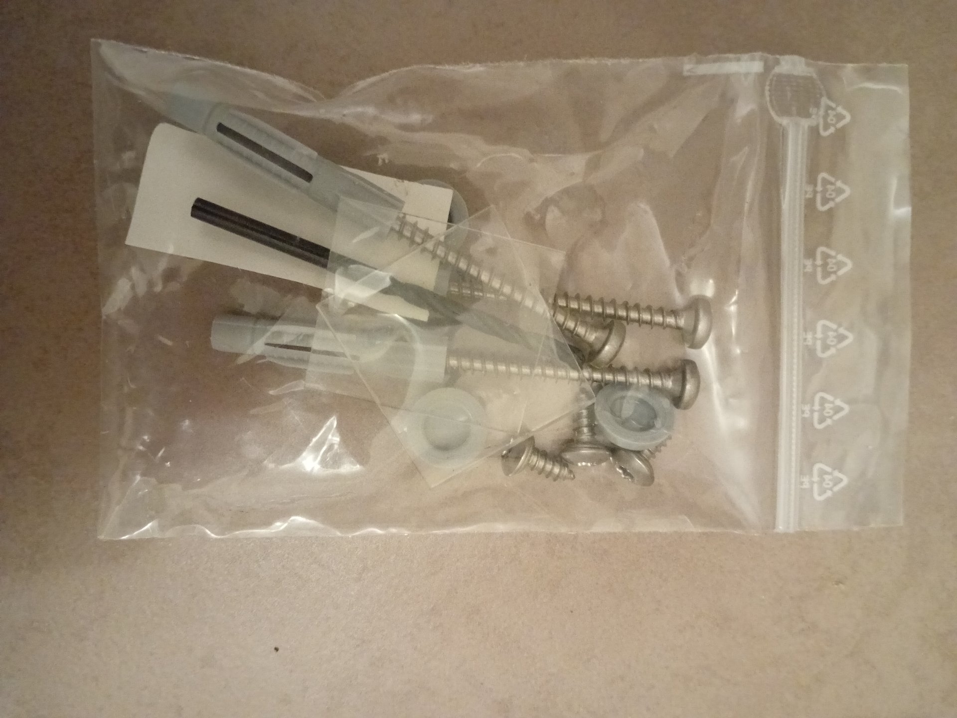

    2. Sind die Silikonplättchen da, um die Scheibe draufzusetzen für den gleichmäßigen Abstand zum "Boden"? Ist in der Anleitung nicht vorzufinden.
    3. Sehe ich das richtig, dass die kurzen Schrauben zum Festspannen der Scheibe ist? Die Scheibe wird quasi "nur" reingesteckt und mittels Schrauben fixiert, ohne anzuschrauben/verkleben etc?
    Es betrifft den feststehenden Teil ohne Scharnier, s. Foto. 20231214_211643.jpg 20231214_213342.jpg
    Ich bedanke mich im Voraus

    Naja, ob hier alles vorgegeben ist...
    Die 2 Gummiteilchen die den Kleinteilen beiliegen sehe ich nicht in der Anleitung.
    Sollte die feststehende Wand aufgesetzt werden, wäre sie ja dann tiefer als die Tür.

    Die Scheibe wird nicht direkt aufgesetzt. Du musst ja noch versiegeln können.

    Ok, und abdichten tut man ja nicht mit Silikon und waagerecht nur von außen, oder?
    Die Anleitung sieht nur Silikon vor, was in anderen Themen hier aber falsch ist..

    Ich hab da was von "Hybridklebstoffe" gelesen.

    Das/Der Silikon soll ja auch unter das Glas und nicht innen oder außen

    Und die beiden Gummihüte stülptst du bitte auf die Kopfe der beiden Langen schrauben mit denen du das Wandprofil angeschraubt hast. Diese Hüte dienen als Kantenschutz damit die Glastafel nicht von den Schraubenköpfen beschädigt wird.

    Ja. Das ist ein kniffeliges Detail, ich kleb das immer gleich mit Silikon fest, weil ich es nicht einsehe die Duschtasse kaputt zu bohren wegen sowas...
    Diese durchsichtigen und quadratischen Dinger sind Unterlagen für diese Halter wie zB in Bild 9. Die grauen "runden" sind Abdeckungen für die Schraubenköpfe der kleinen Schrauben.
    Das ist vollkommen falsch. Wenn Du versuchst die Scheibe mit den kleinen Schrauben direkt zu fixieren, dann ist die Scheibe einfach nur kaputt... Da braucht es zwei Profile und die Scheibe, das erste Profil kommt direkt an die Scheibe, das Gesamtkonstrukt wird dann in das Profil das an der Wand festgedübelt ist gesteckt und dort wird dann mit den kleinen Schrauben das äußere und innere Profil miteinander verschraubt, das aber so weit außen, dass man da ja nicht die Glasscheibe trifft...
