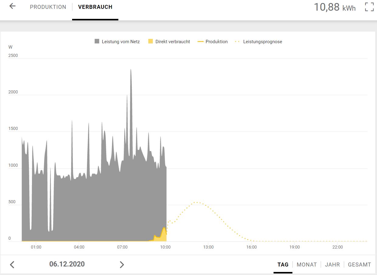

    Guten Morgen Zusammen, hoffe ihr wart brav und der Nikolaus war schon da ;)
    Wir wohnen seit August in unserem Neubau mit 137,8m² Wohnfläche (DIN) + 40,6m² Wohnkeller (beheizt).
    Seitdem es kalt geworden ist, wird das Thema mit der Luft-Wärmepumpe wieder interessant.
    Über ein Fronius Smartmeter kann ich den Stromverbrauch aller Verbraucher im Haus ansehen (leider nicht einzeln).
    Neben der Wärmepumpe sind das aktuell vor allem ein 800W Heizstrahler am Wickeltisch ein Wasserkocher der oft benutzt wird und ein Fläschchenwärmer der fast durchgängig an ist.
    Nicht zu vergessen ist noch die Waschmaschine die eigentlich jeden Tag läuft, oftmals dann auch noch der Trockner.
    Herd und Spülmaschine sind auch mind. einmal am Tag an.
    Zudem befindet sich im Haus noch eine Zehnder ComfoAir Q 350 Lüftungsanlage.
    Bis Mittwoch verbrauchte unser Haus 40kWh am Tag, was ich als recht hoch empfand.
    Hab im Menü der Wärmepumpe dann entdeckt, das der Heizungsbauer "Heizen mit Elektro" auf EIN gestellt hat und Warmwasser mit Elektro ebenfalls aktiviert hat.
    Ich habe dann beide Optionen auf AUS gestellt, die eingestellte Wassertemperatur von 50°C wird trotzdem noch erreicht (heizt in ca. 1Std. das Wasser auf) und warm wird es in den Räumen auch noch.
    Der Stromverbrauch vom Haus lag am Donnerstag und Freitag dann bei 30kWh und gestern bei 25kWh.

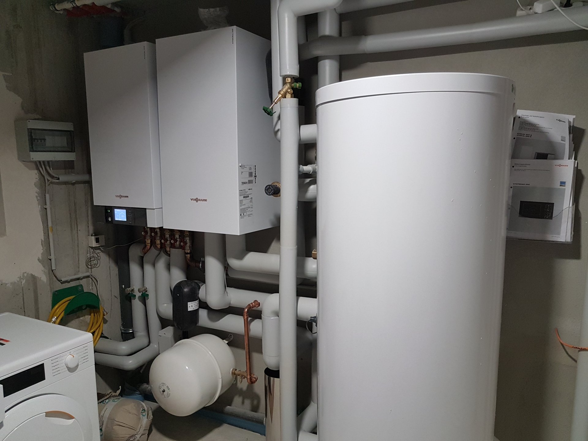

    Übrigens handelt es sich um eine Viessmann Vitocal 200-A.

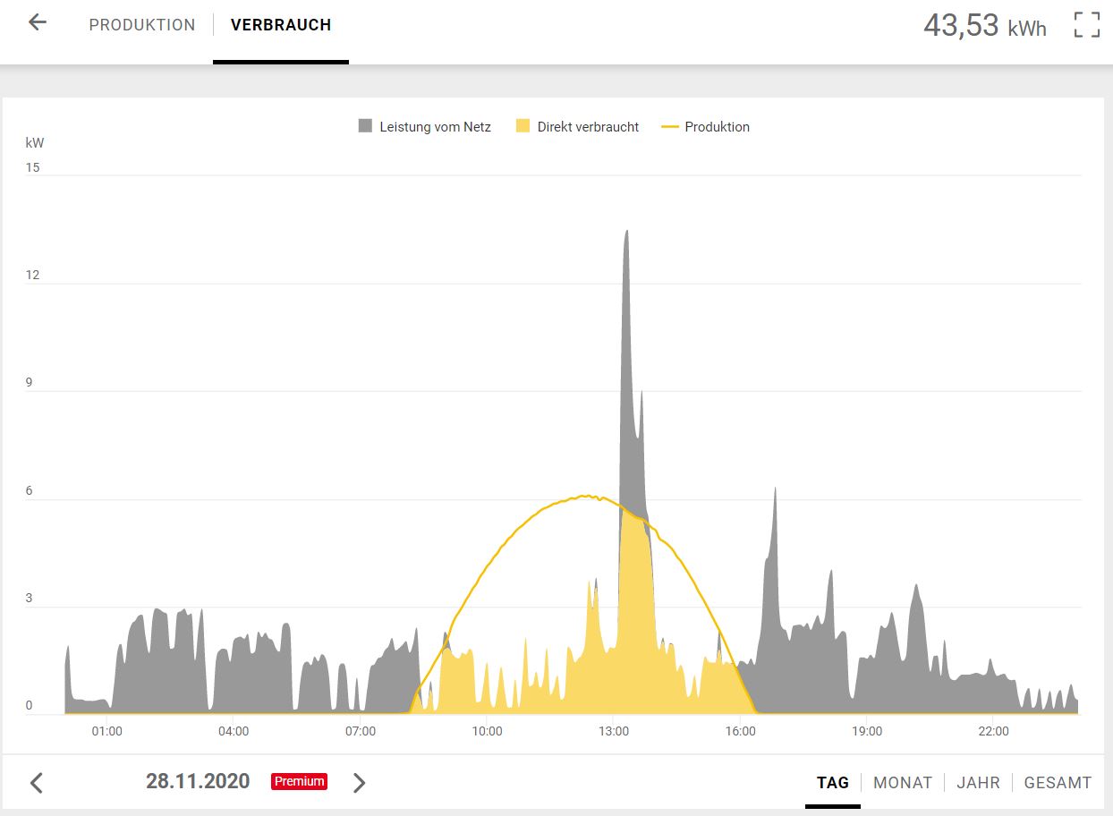

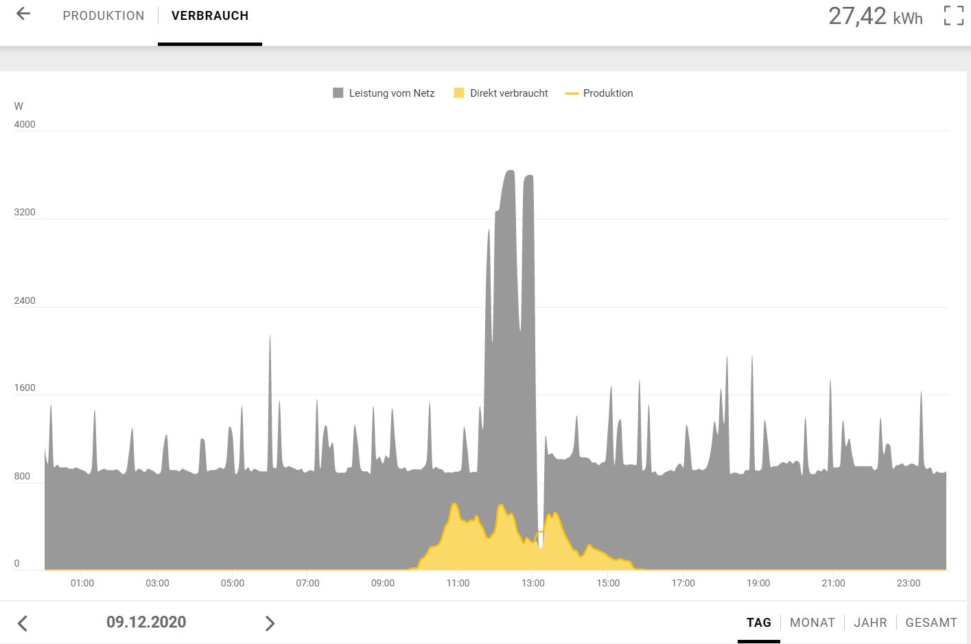

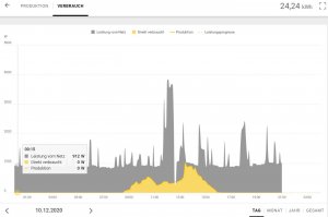

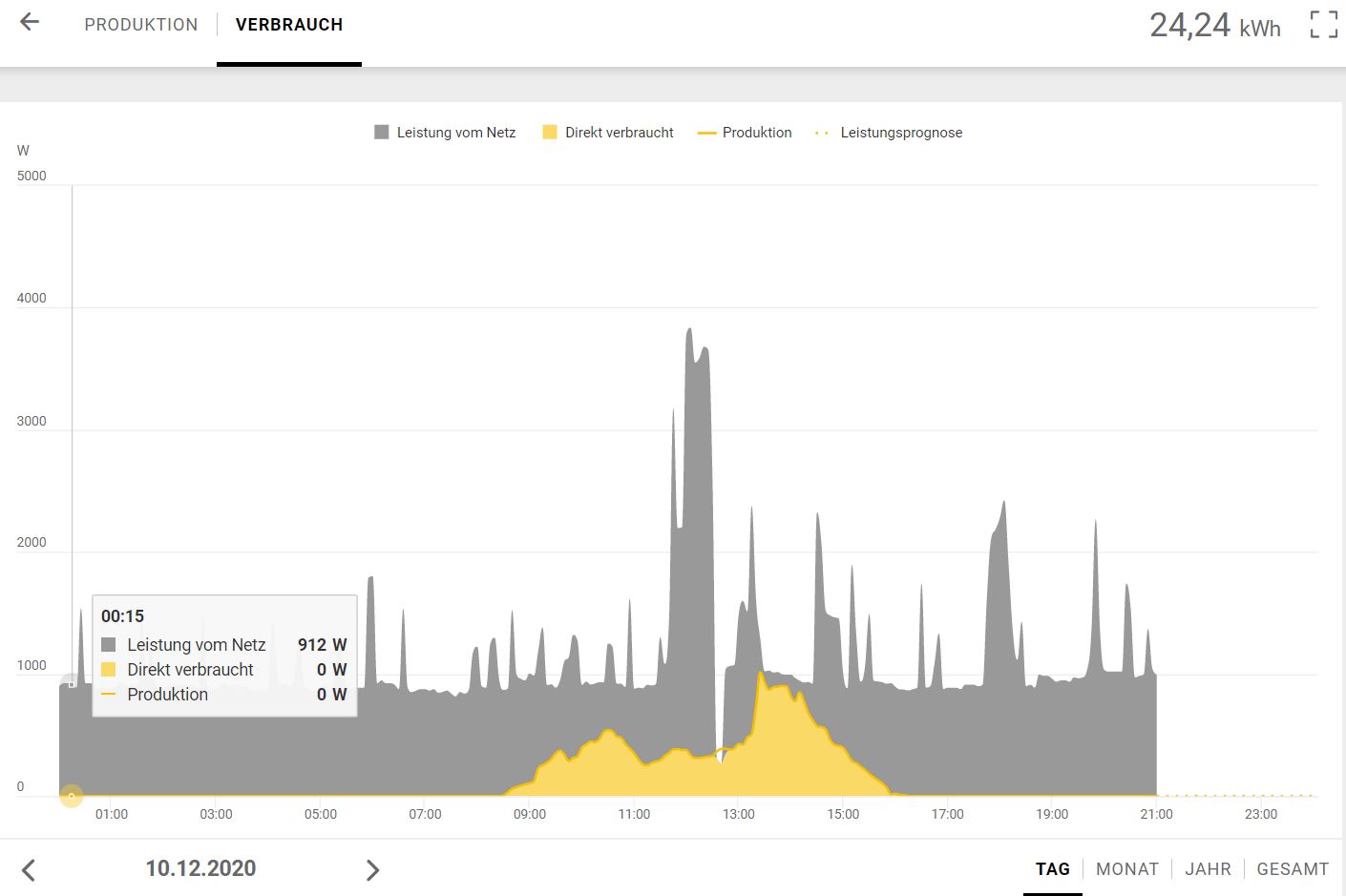

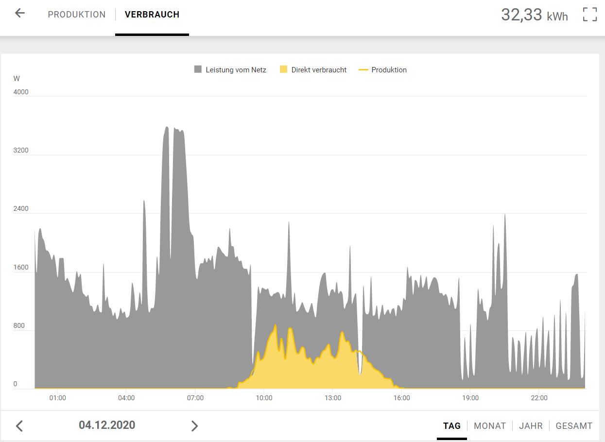

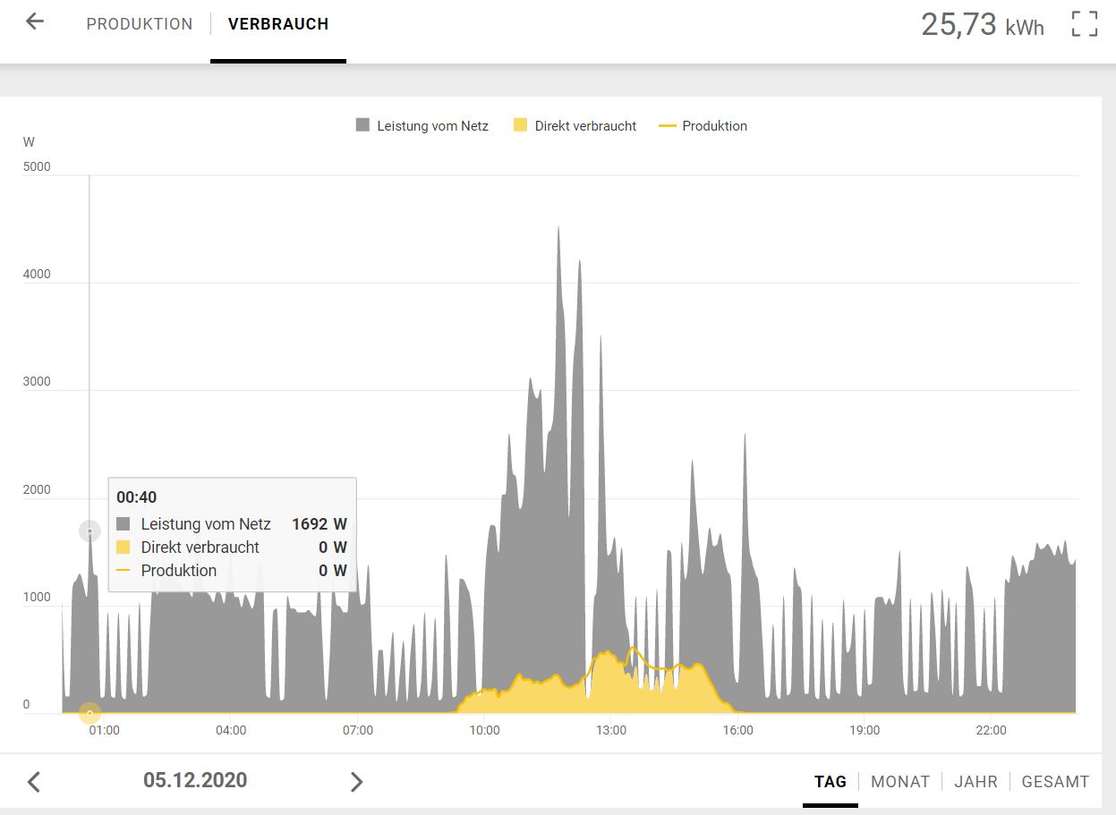

    Anbei noch die Verbrauchsdiagramme von den einzelnen Tagen:
    28.11.20_mit Heizstab.JPG Fronius 04.12.20.JPG Fronius 05.12.20.JPG Fronius 06.12.20.JPG

    Moin,
    35°C VL bei 0°AT ist zu viel. Max 35°C sollten bei NAT (Norm Aussentemperatur) anliegen... Die WP taktet auch deutlich zu viel. Die sollte bei den Temperaturen (bis auf Abtauen und WW) durchlaufen, da sie modulieren kann.
    Fragen:
    1. Heizlast nach DIN?
    2. Leistung WP?
    3. Skizze der Hydraulik (oder Fotos)? Alternative die Frage: Gibt es eine Puffer und Mischer? Wie wird WW gespeichert / bereitet?
    Oder ich wette jetzt mal:
    1. Heizlast: um die 4kW
    2. Leistung WP: 7,5 oder 12,6kW
    3. Puffer mit Mischer.

    Komplett falsche Einstellungen, die zu dieser extrem zermürbenden Betriebsweise führen.
    Als erstes würde ich mal die Heizkurve auf 0,15 senken und mich dann im rosa Forum von den dortigen Experten anleiten lassen.
    Dein Wärmepumpe moduliert, das heißt diese sollte eigentlich im Winter durchlaufen und nicht takten.
    Auch von mir die Frage nach dem Pufferspeicher für die Heizung???

    Zu den Fakten:
    Die Heizlastberechnung wurde nach DIN EN 12831 berechnet, ein hydraulischer Abgleich wurde durchgeführt.
    Die Systemtemp. ist auf 35/28 ausgelegt (Vor/ Rücklauf).
    Das System hat einen 300L Warmwasserspeicher und einen Pufferspeicher von 46L.
    Das FBH-System wurde im 10cm Abstand verlegt.
    Eine Einzelraumregelung wird mit Thermostaten gemacht.
    Nach EN14511 hat die Wärmepumpe eine Heizleistung von 4,04 KW.
    Laut Energieausweis beträgt der Endenergiebedarf 19kWh und der Primärenergiebedarf 35kWh.

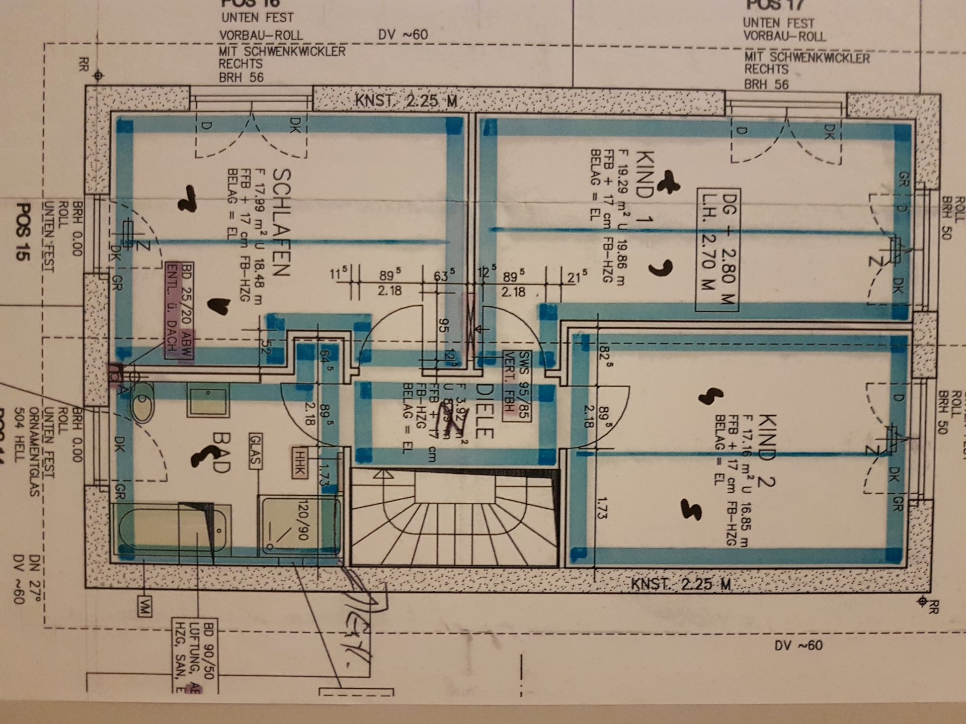

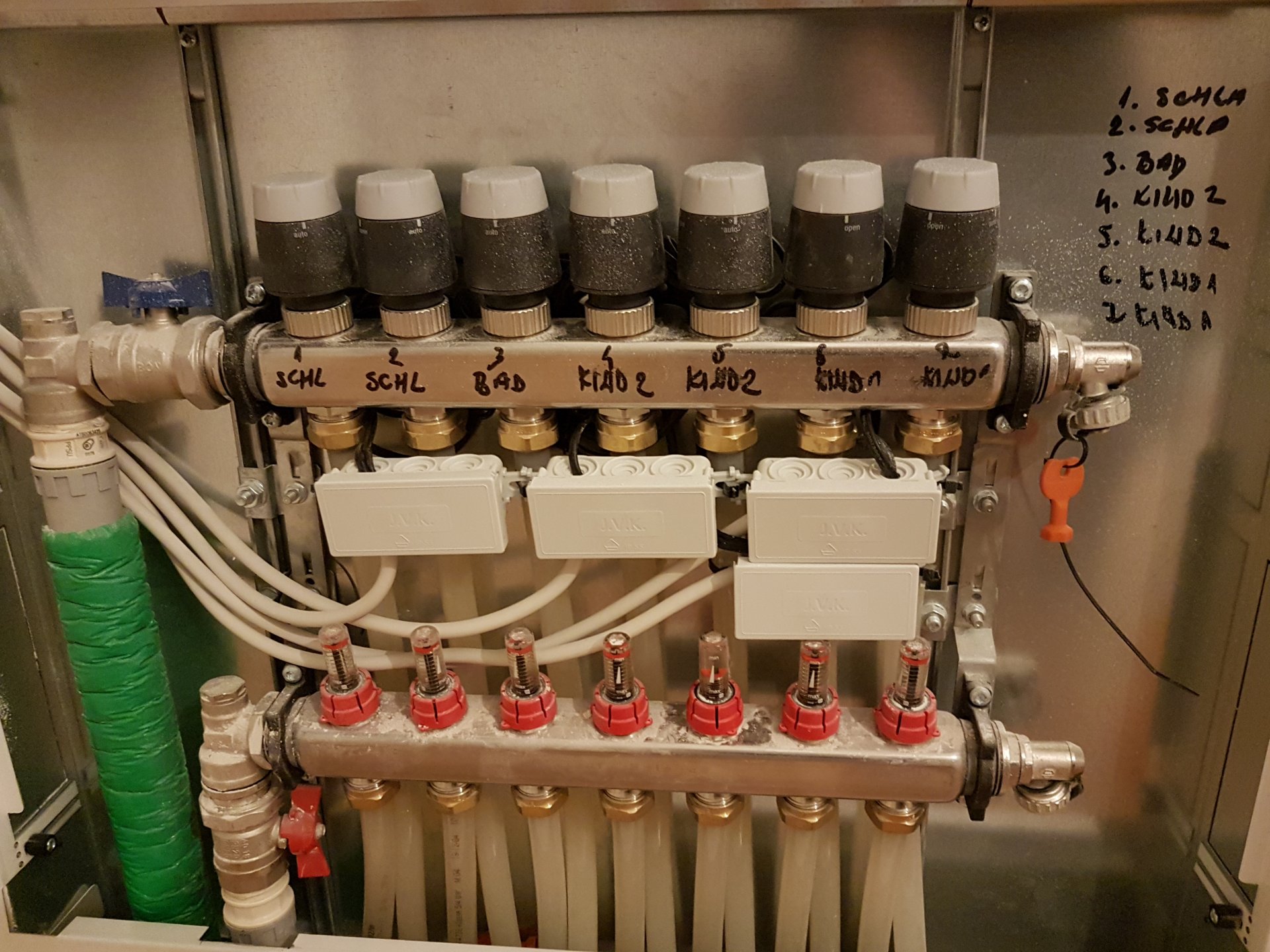

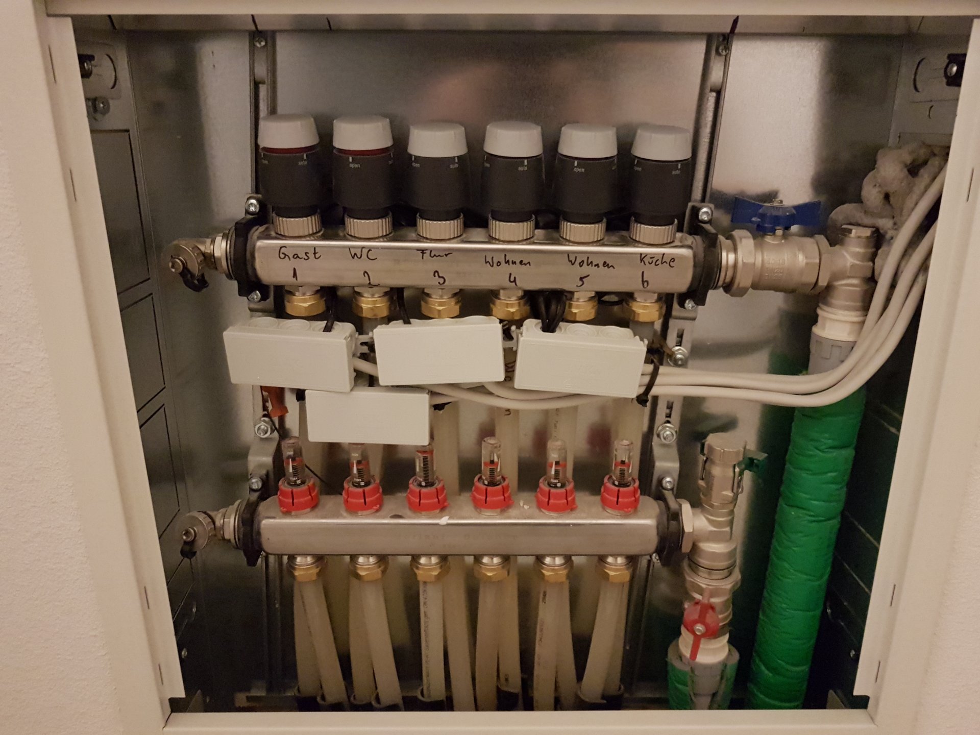

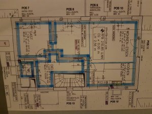

    Anbei noch Bilder vom Heizkreisverteiler und der Anlage.
    Schaltbild DG.jpg Schaltbild EG.jpg Verteiler DG.jpg Verteiler EG.jpg Viessmann 200.jpg

    Na das sind doch super Voraussetzungen. Wie heißt denn die WP genau, denn mit der Angabe habe ich die nicht gefunden?
    Dann ist es doch komisch, wenn jetzt schon 35Grad Vorlauf angezeigt werden, oder?
    Darum senke mal als erstes die Heizkurve ab auf 1,5. Vielleicht war es das ja schon im wesentlichen.
  11. #11 Fabian Weber, 06.12.2020
    16.430
    6.558
    Lies Dich mal zum thermischen Abgleich ein und überlege Dir, ob Du nicht lieber auf die Raumregler verzichten möchtest.
    Deine Stellmotoren kann man einfach auf manuell offen stellen, das kann ich nur empfehlen.

    Und die Heizlast wäre? Wenn wirklich ein hydraulischer Abgleich durchgeführt wurde, kannst alle Thermostate auf Anschlag (Stufe 5 oder 30 Grad oder was da auch angezeigt wird) einstellen, Heizkurve auf die bereits vorgeschlagenen 0,15...und dann mal 2 Tage beobachten...vor allem die Durchflüsse der Heizkreise! Und die Temperaturen natürlich.
    Und dann die "Verbrauchsdiagramme" wieder zeigen!
    Alle Räume gleich? Wie lang sind die einzelnen Heizkreise?
    Gibt's Bilder davon?
    Das sieht man. 7 von 13 Kreisen sind abgewürgt. Durchfluss 0 l/min!
    Und welche Pumpe ist es denn nun?

    Moin,
    Ist also die 7kw Variante... die kleinste hätte es auch getan.... wird daher nie wirklich richtig gut laufen. Wenn ich das richtig sehe, ist der Puffer im Rücklauf eingebunden (Kasten neben der Inneneinheit)... Also nur überflüssig... und nicht verschlimmerned...
    Weiter oben steht schon alles, den Link zum Thema "Thermischer Abgleich" habe ich oben gepostet. Auch wenn die Seite sehr "alt" aussieht, der Verfasser ist ein Fachmann...
    Ich würde folgendes machen:
    1. Alle Räume an den Thermostaten auf MAX stellen.
    2. Nach 20min (wenn alle Kreise offen sind) den Durchfluss in der Steuerung auslesen. Sollte bei irgendwas um die 1000l/h sein, wenn deutlich kleiner dann die Durchfluss im der Steuerung hoch stellen (ALLE Kreise müssen offen sein!)
    3. Heizkurve runter Soll VL sollte bei irgendwas um die 28°C sein (wenn wes bei dir jetzt um die 0-3°C AT sind).
    4. Warten... 1-2 Tage
    5. Wenn Räume zu warm sind: Durchfluss senken
    6. Wenn Räume zu kalt sind: Durchfluss hoch
    7. Wenn alle Räume gleichmässig warm sind, Heizkurve runter
    8. und bei 4. wieder starten.
    9. Wenn alle Räume gleichmässig zu kalt sind: Druchflluss leicht erhöhen ca 1200l/h, wenn dass nicht reicht: Heizkurve leicht hoch.
    10. Bedenke das jede Änderung bis zu 48 Stunden braucht, bis sie im Haus voll wirksam ist. Auch die Wärmepumpe muss nach einer Änderung erstmal wieder einen stabilen Betriebspunkt finden, dauer auch gerne mal 60-120min..
    Dazu immer Daten notieren oder auslesen: Wärmemenge, Stromverbrauch, VL / RL Temperatur, Druchfluss.
    Wärmepumpen sind wie BBQ: Low and Slow... und Marathonläufer: Konstant bei niedrigem Tempo...

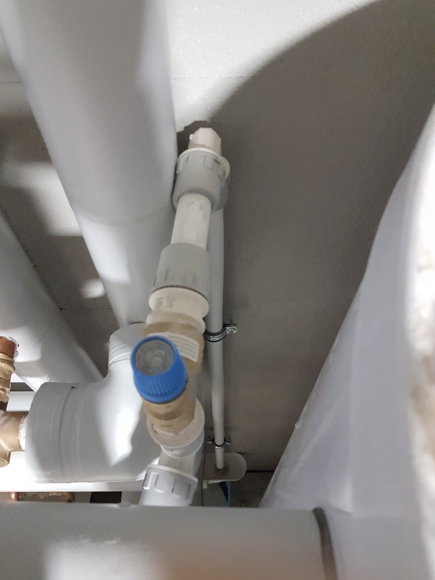

    1. wo ist den eigentlich der Microblasenabscheider eingebaut?

    Ich denke mit dem Microblasenabscheider meinst du folgendes:
    Ob das Heizungswasser nach Vorgabe von Viessmann aufbereitet wurde, kann ich dir leider nicht sagen.

    Die Grafiken zeigen den Tagesstromverbrauch vom kompletten Haus, nicht nur von der WP!

    10.12.20 19:30Uhr, Vorlauf 28°C, AT 2°C, Frostschutz aktiv.
    Küche/ Wohnzimmer: 21,8°C
    Gästezimmer: 22,3°C (haben uns vorher schon etwas in dem Raum aufgehalten, dadurch spürbar wärmer)
    Flur: 21,2°C
    Gäste-WC: 19,9°C
    Bad-OG: 22,1°C (Frau hatte vorher den Handtuchheizkörper an)
    Schlafzimmer: 22°C
    Wohnkeller: 21°C
    Die WP taktet nun nicht mehr, in der Grafik sieht man, dass die WP ca. jede Stunde das Frostschutzprogramm laufen lässt, zumindest bin ich da dann mal ans Außengerät gegangen und da wurde es dann gerade abgetaut.

    Sieht doch ganz gut aus... Damit habe wir den Nutzen der ERR auch geklärt.. Die Geräusche bekommen wir auch noch in den Griff... Keine Sorge. Die EER "umgehen" ist der erste Schritt... und das mit dem Takten habe wir jetzt auch unter Kontrolle...
    Du scheibst jetzmal mal den Durchfluss an allen Kreisen auf und postest den. Das Gäste WC drehst du etwas auf.. so 0,2l/min mehr,
    Küche Wohnzimmer auch um die 0,2l/min. Wird etwas dauern bis sich was tut..
    Ich vermute mal, dass die Kreise all ziemlich eingedrosselt sind, weil die Pumpe da mit zu viel Leistung drückt... Auch würde ich tippen, dass kein Kreis über 1,5l/min hat. (mist... gibt ja Bilder davon)...
    Zum Abtauen: Ist gerade zwischen 0°C und 4°C AT normal bei Luft WP. Kein Grund zur Sorge.
    Kannst du die Pumpenleistung einstellen? und habe mal ein Auge auf den Stromverbrauch der WP..

    Moin,
    Würde die Pumpe auf 70% lassen. Die machen wir "nebenbei".
    Wenn du die zu kalten Räume angepasst hast und die RT dann OK ist, werden wir die den Druchfluss überall erhöhen und die Heizkurve leicht senken. Dann müssen wir schauen ob die Pumpe das noch schaft oder nicht... Vermute aber das wir die sogar die Pumpenleistung reduzieren können...
    Die Wärmeleistung die von dem Boden in den Raum abgeben werden kann, ergibt sich aus der Differenz zwischen mittlerer Wassertemperatur und RT. Somit ist es für den Raum egal ob du 32°C VL und 26°C RL hast oder 30°C VL und 28°RL. Die Spreizung (VL-RL) wird über den Volmenstrom eingestellt. Bei mehr Durchfluss hast du z.b. nicht mehr 32/26 sonder 32/27, also 0,5K höhere Mitteltemp und entsprechend mehr Leistung.
    Nur der WP ist das nicht egal.. die hat lieber mehr Volumenstrom und dafür einen geringern VL. Dazu kommt die Tatsache, dass je näher der VL an der RT liegt, je mehr regelt sich das System selbst, da bei höhere RT einfach nicht mehr so viel Wärme übertragen werden kann...
    Und den Druchfluss stellt man primär an den Tacosettern (so heissen die Dinger mit der Anzeige am Verteiler) ein und nicht über die Pumpenleistung. Wenn man das anderes macht, dann rauscht es eben, weil die Pumpe mit hohen Druck das Wasser an einer Engstelle (Tacosetter) vorbeidrückt...
    Hoffe das war eingermassen Verständlich... ansonsten fragen..
