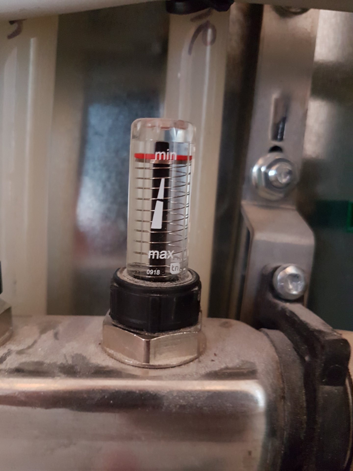

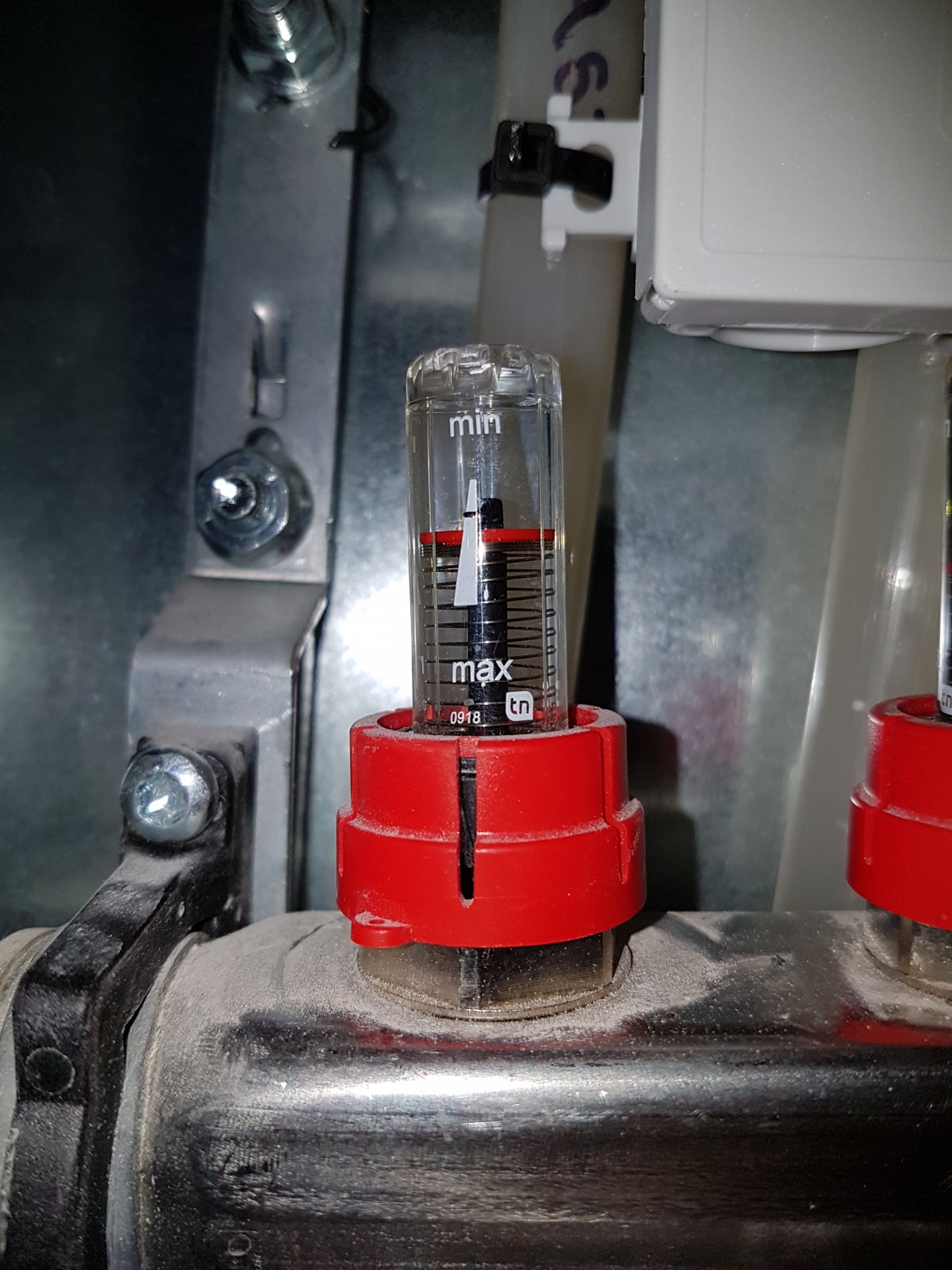

    das sind die Rücklaufventile, die Werte geben nur die Einstellung wieder, aber nicht den Durchfluss. Die nutzt man eigentlich nur zum eindrosseln wenn der Heizkreise zB zu kurz ist. Aber die beeinflussen auch die den Volumenstrom, also nicht so schlimm...
    Einstellen an den Durchlaufmessern (rot unten) mit einem kleinen durchsichtigen Plastikaufsatz mit Werten von 0-2,5 l/min. Rote Kappe anheben und drehen... auch den Volumenstrom kannst du dort ablesen, der verändert sich auch beim drehen...
    Ich bin mir sicher, dass die Ventile der ERR den PIN zum abschalten reindrücken... wenn du die abbaust sind die offen. Du kannst du den Ventilen oben auf „Open“ drehen. Dann sind die offen und arbeiten nicht mehr.
    also einmal die Werte der unteren ablesen und posten...

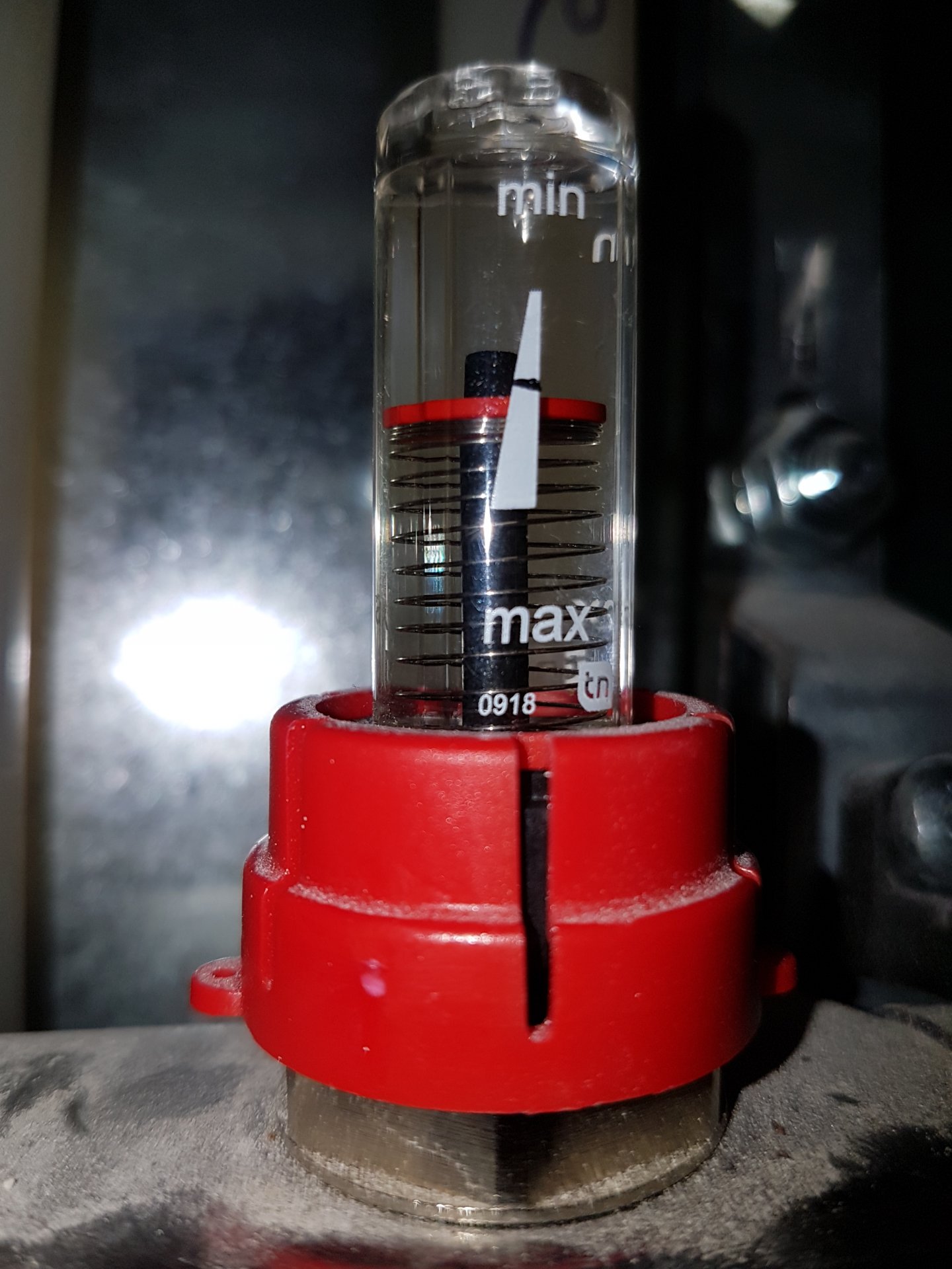

  7. #27 Domalto, 12.12.2020
    Domalto
    Domalto
    11.03.2018
    181
    Heilbronn
    Guten Morgen,

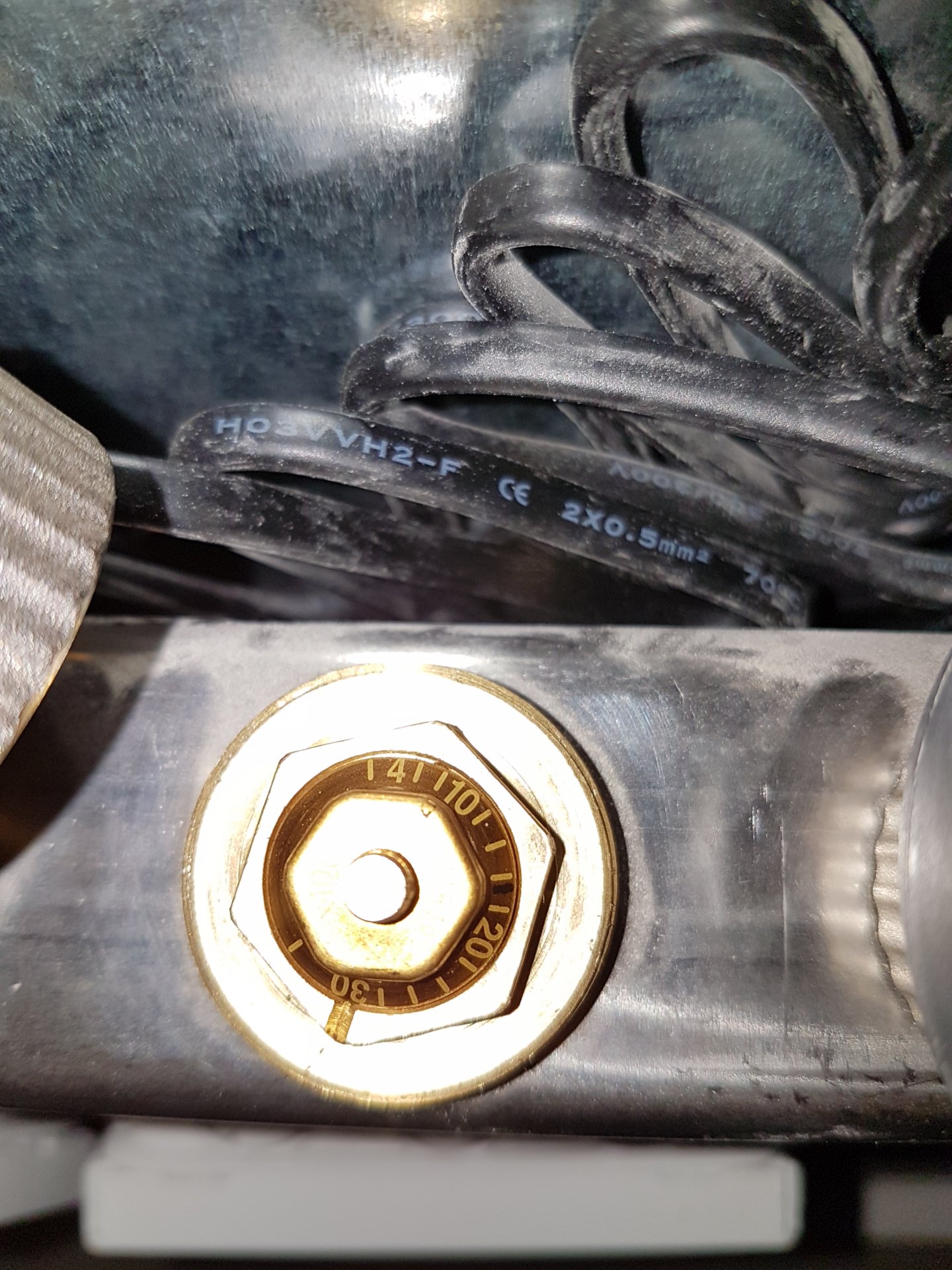

    hab die Rücklaufventile heute Morgen wieder auf die Originalwerte gestellt, die RT waren natürlich noch die Gleichen ;)
    Zudem habe ich die Ventile der ERR jetzt manuell auf Dauer-AUF gestellt, sicher ist sicher.

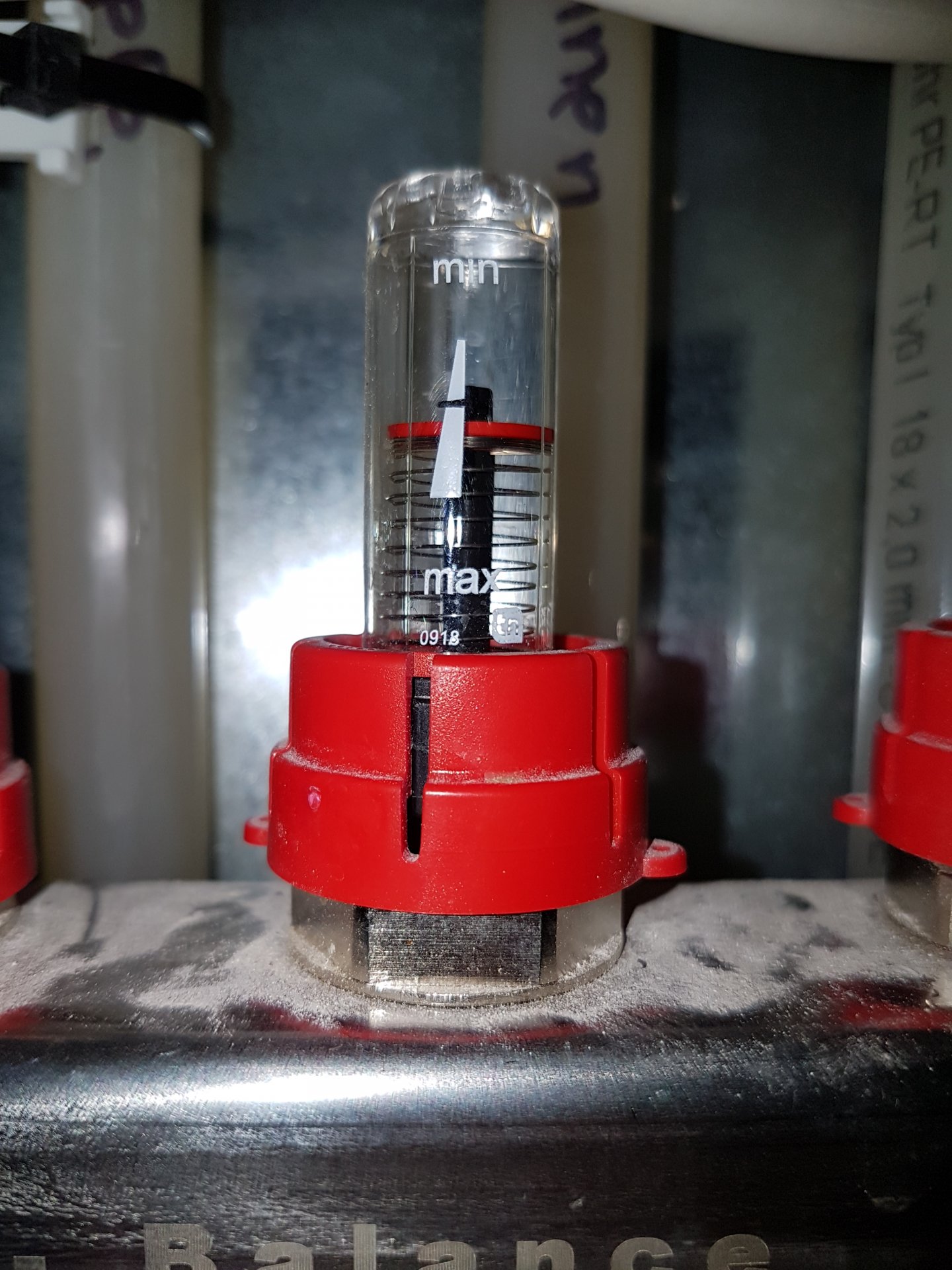

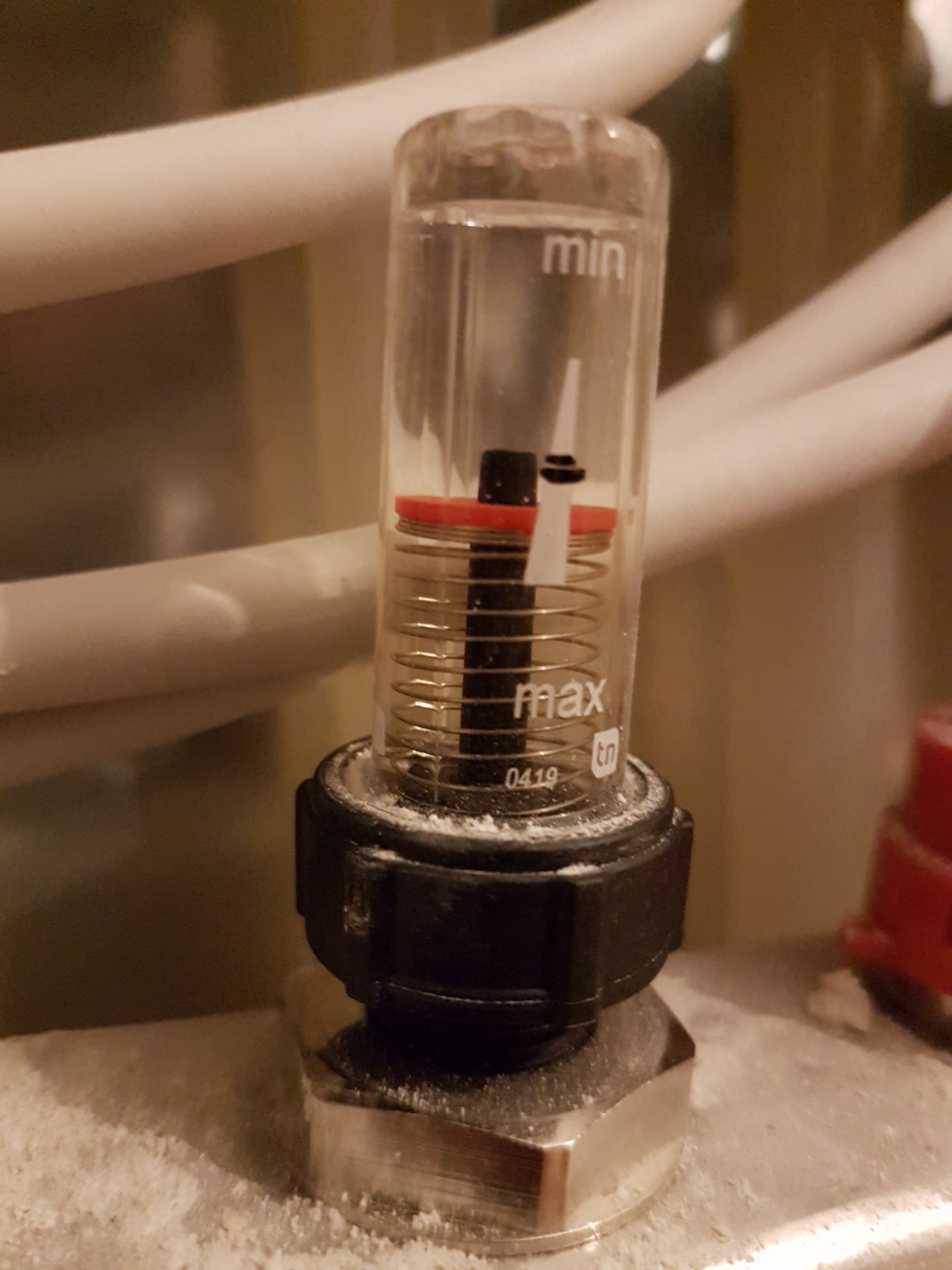

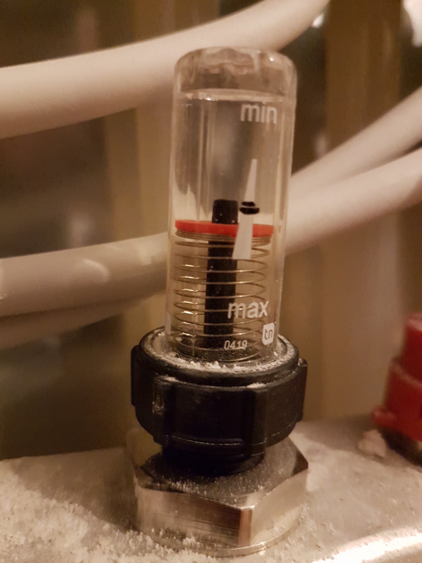

    Danach wollte ich nun den Durchfluss am Vorlauf einstellen, Problem!
    Zudrehen geht, die Feder geht dann nach oben auf "min".
    Aufdrehen geht leider nur bis zu dem Punkt, auf der dieser schon eingestellt war, danach überspringt das Gewinde.
    Wie man sieht, befindet sich hier auch keine Skala am Durchlaufmesser.
    Mist.

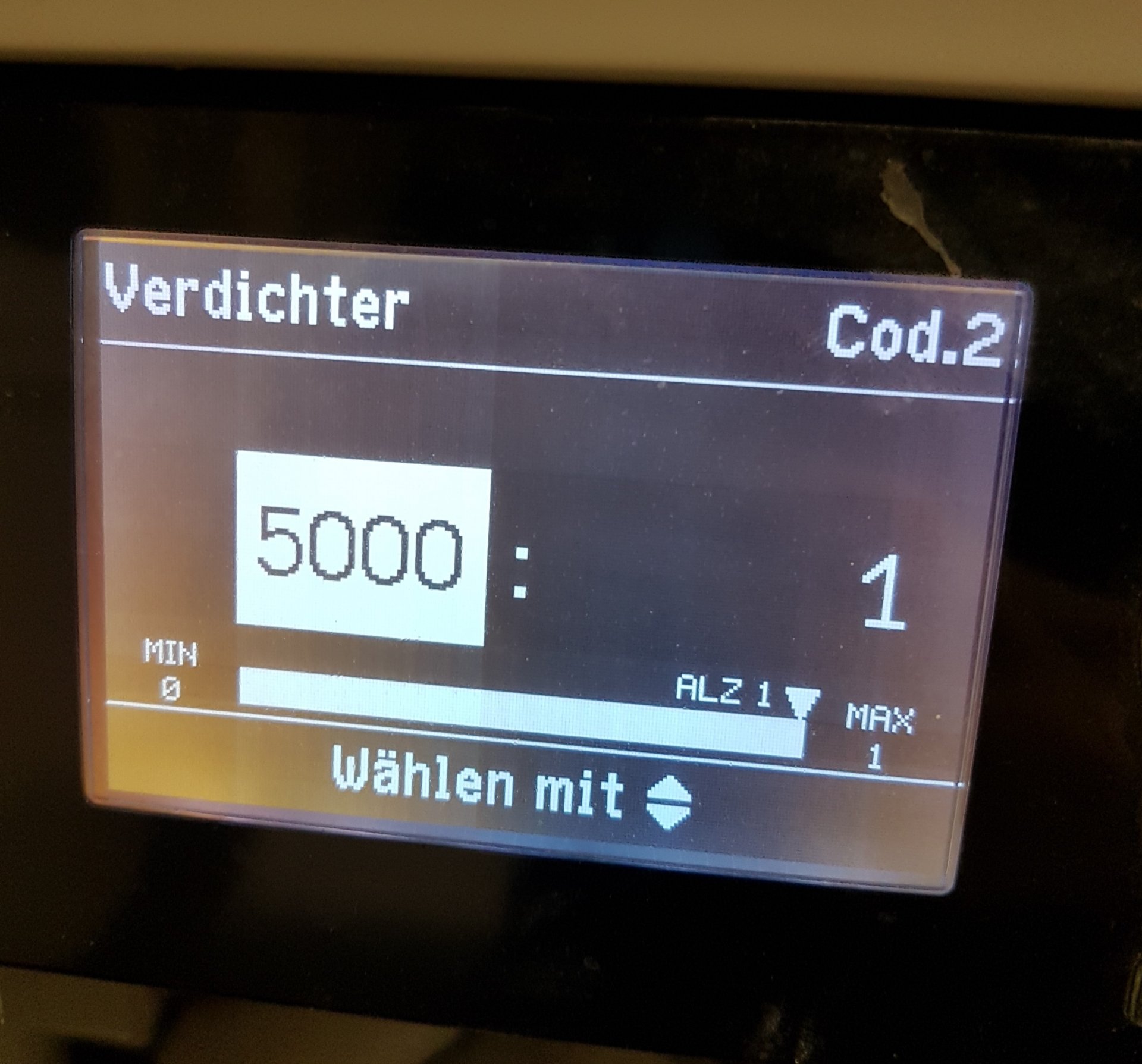

    Danke dass du schon in der Codierebene 2 warst, leider bist du aber kurz vor dem "Ziel" Parameter 508B wieder zurück. Bitte schau noch einmal bei Cod.2 Verdichter und gehe dann mit dem Pfeil rechts weiter bis zum Parameter 508B und mach mal bitte ein Foto von der Einstellung.

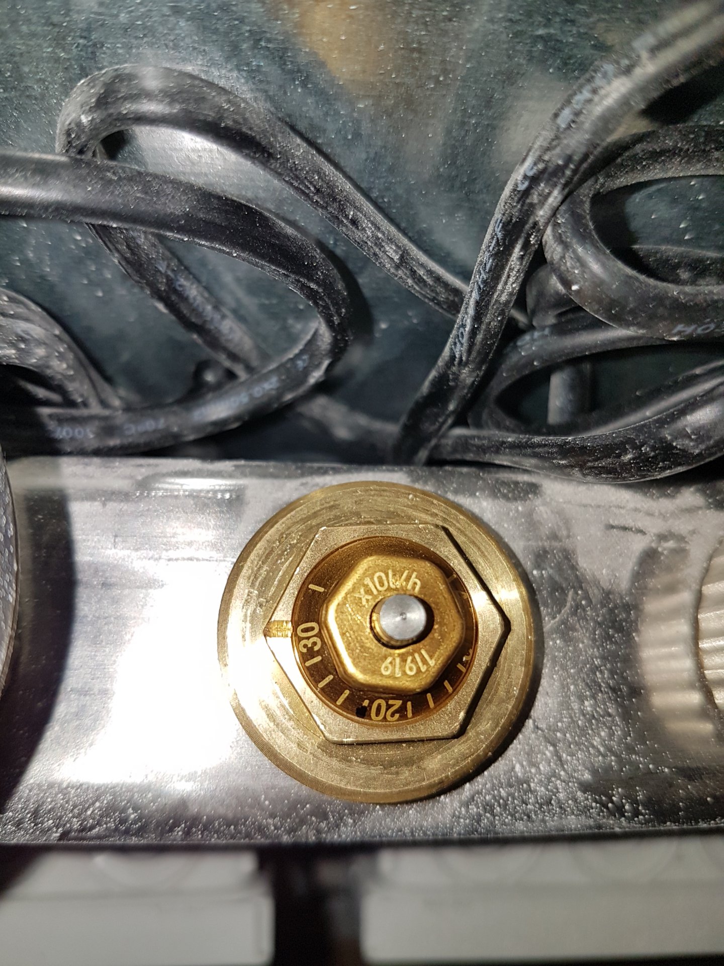

  9. #29 Donpepe, 12.12.2020
    Donpepe
    Donpepe
    11.01.2016
    586
    147
    Dipl. Ing. Maschienbau
    Hamburg
    Moin,
    hast du eine Dokumentation zu dem System und die Längen der einzelnen Kreis? Da sollte es Tabellen etc geben um den Durchfluss zu bestimmen... etwas unhandlich... In Zweifel bekommen wir es auch so hin.
    Aber die Position des Ringes auf der Feder im Plastikrohr gibt den Durchfluss an, und zumindest das Verhältnis zu anderen Heizkreise . Also ruhig mal Fotos machen, damit wir den ist Zustand haben, auch von den RL Ventilen oben.
    Wenn sich nichts weiter ändert, wenn du untern aufdrehst, dann ist das RL Ventil zuweit zu gedreht. Dreh das mal langsam auf, bis sich der Durchfluss erhöht... ruhig etwas weiter auf drehen als notwendig und dafür dann unten wieder etwas zu...
    gruesse

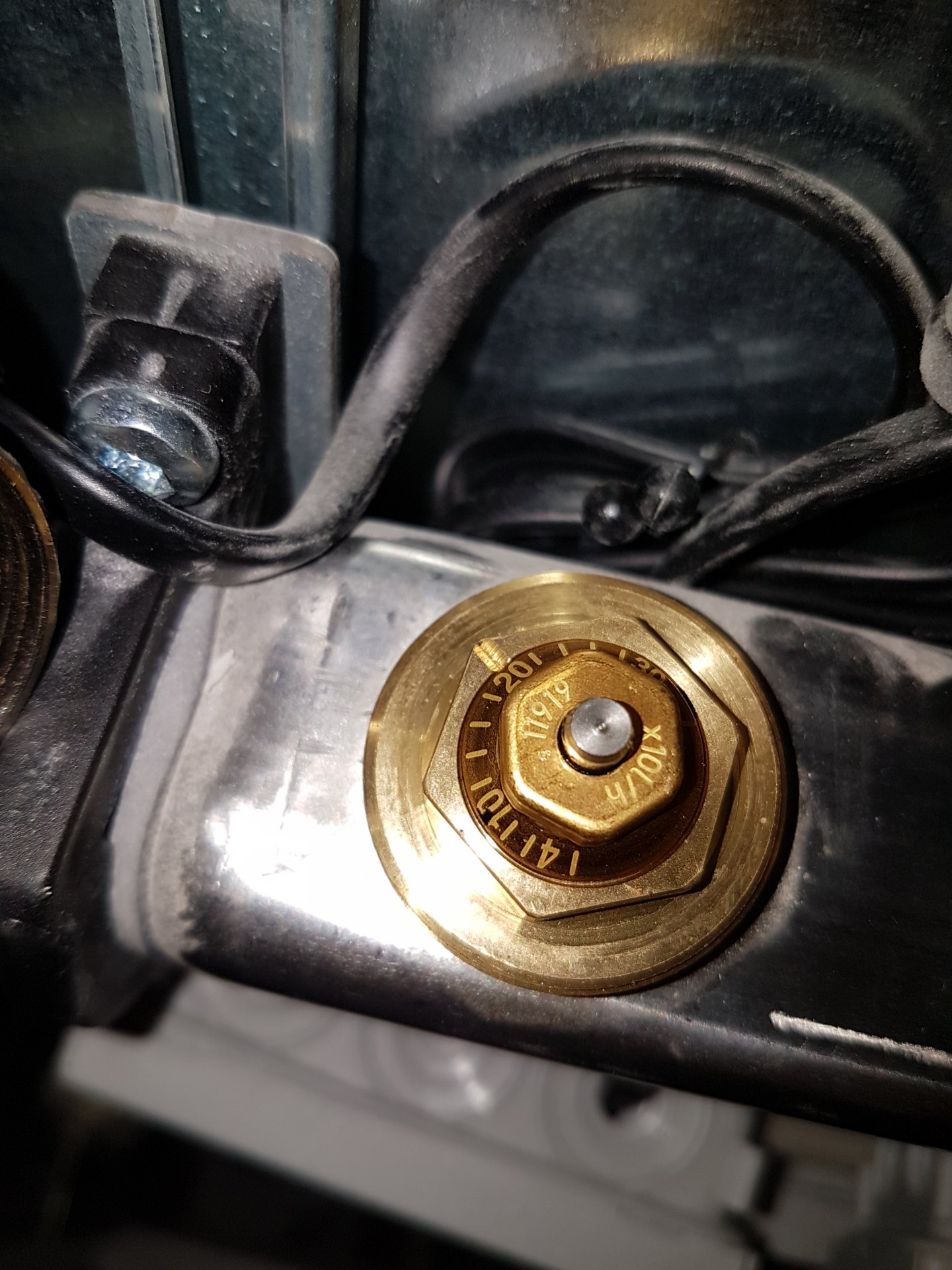

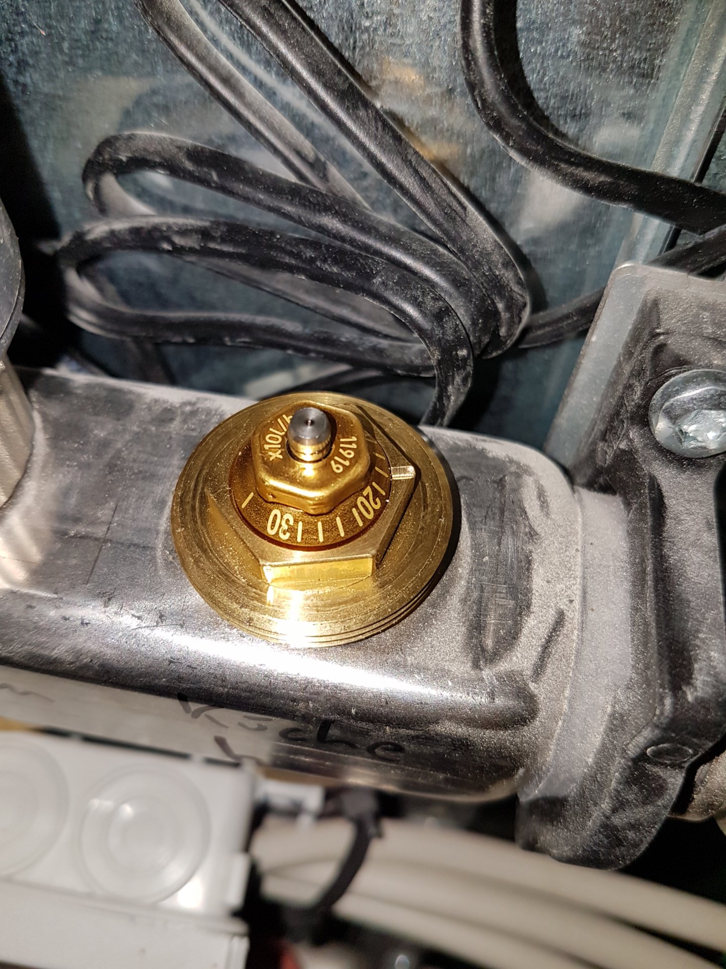

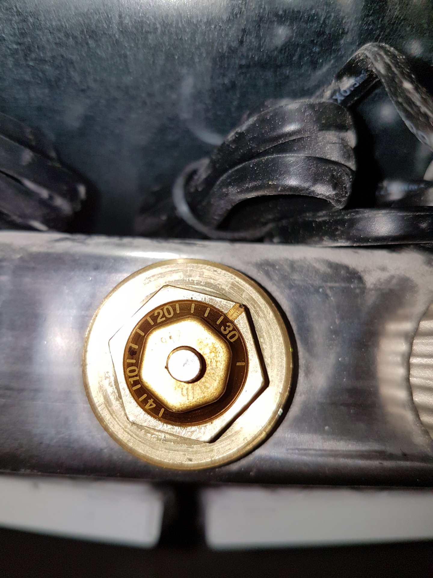

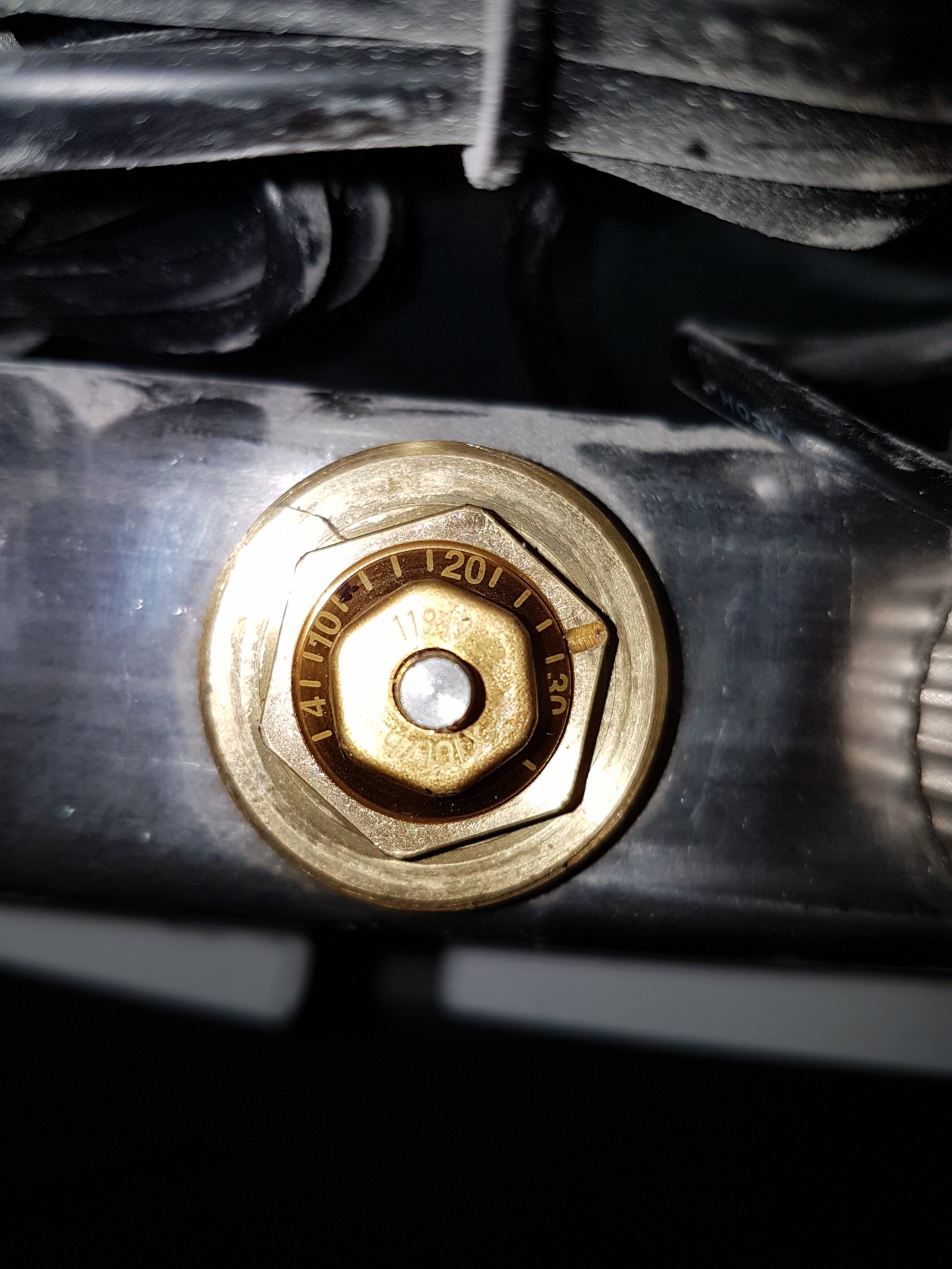

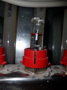

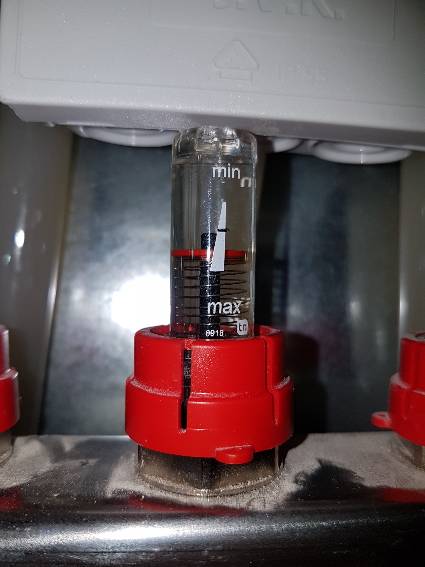

  10. #30 Domalto, 12.12.2020
    Domalto
    Domalto
    11.03.2018
    181
    Heilbronn
    Leider habe ich keine Dokumentation zu dem System und den Heizkreislängen erhalten, steht leider auch nicht im Verteilerkasten drin.

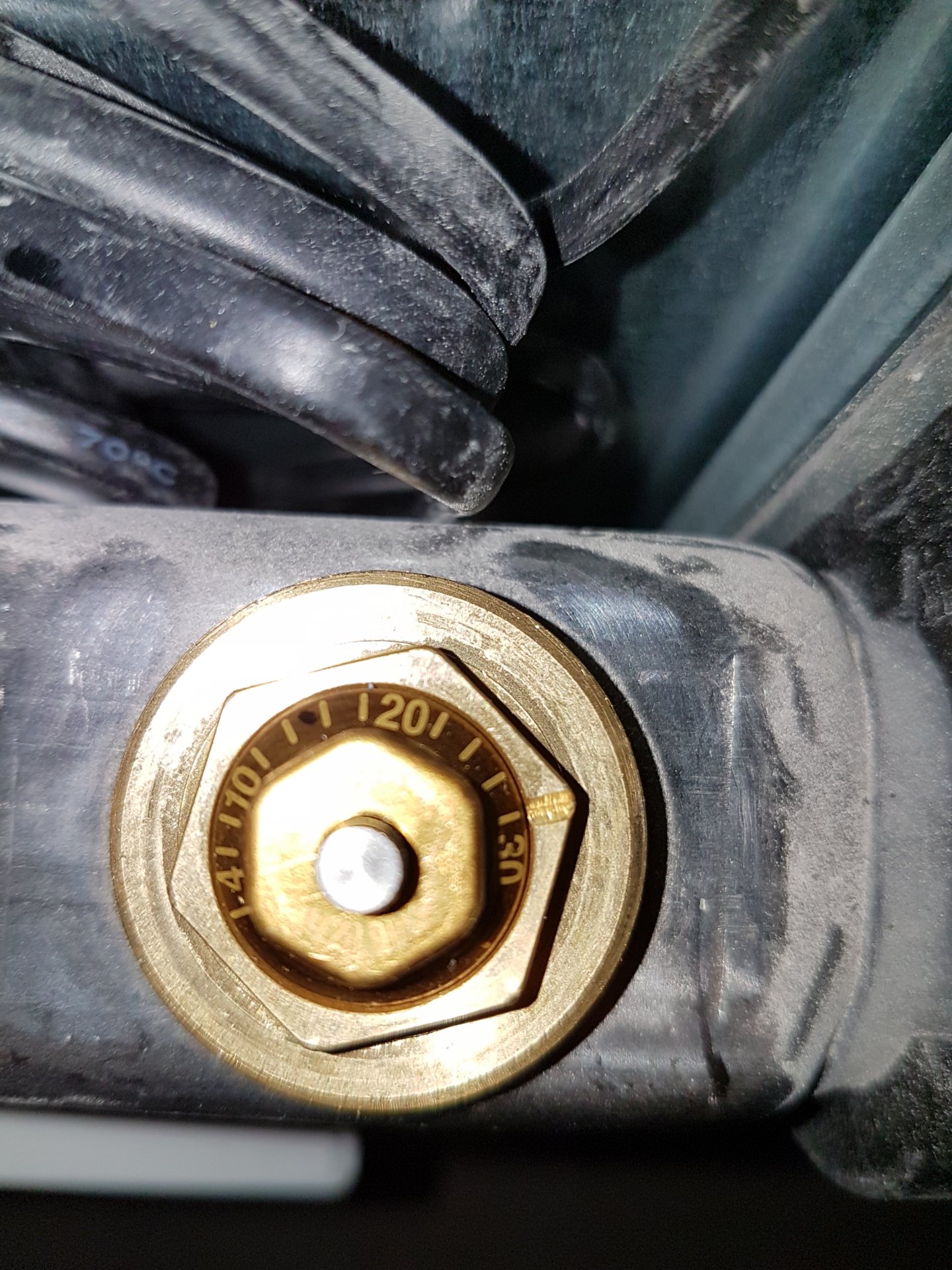

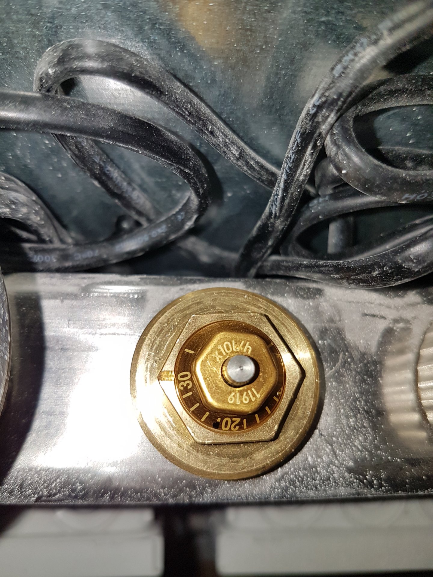

    Eine Tabelle gab es aber, mit der hat der Monteur die Rücklaufventile eingestellt, da war ich mit dabei.
    Habe nun die RL Ventile aufgedreht und siehe da, die Feder bewegt sich :)
    Anbei wieder Fotos vom aktuellen Stand, schwarze Striche bzw. Punkte, sind die Markierungen, die vorher eingestellt waren:
    Gästezimmer:
    Gäste-WC:
    Wohnen Kreis 4:
    Wohnen Kreis 5: (hier verändert sich im Grunde genommen nichts!)
    Küche: (auch hier hat de Feder nur minimal ihre Position geändert))

    @Domalto: Du hast die RL Ventile alles vol laufgedreht, richtig? Hast du bei den entsprechenden Heizkreisen auch die Tacosetter (unten, mit der Anzeige) aufgedreht?
    Solange die Pumpe deutlich mehr liefert als benötigt, kannst du einem Heizkreis mehr öffnen, ohne das sich der Durchfluss in den anderen Heizkreisen signifkant ändert, aber bei reduzieren, kann es sein, dass die anderen plötzlich mehr haben. Daher sollte man immer alle anderen Heizkreise nochmal kontrollieren, nachdem man einen verändert hat...
    Aber wir sind auf dem Richtigen Weg...
    Das Ziel ist, dass wir erstmal einen gleichmässiges Temperaturniveau habe, dann drehen wir alle ein bisschen auf und senken die Heizkurve leicht. Wenn du aber das Gefühl hast, dass alles eher zu warm ist, dann kannst du auch jetzt schon die Heizkurve leicht reduzieren...

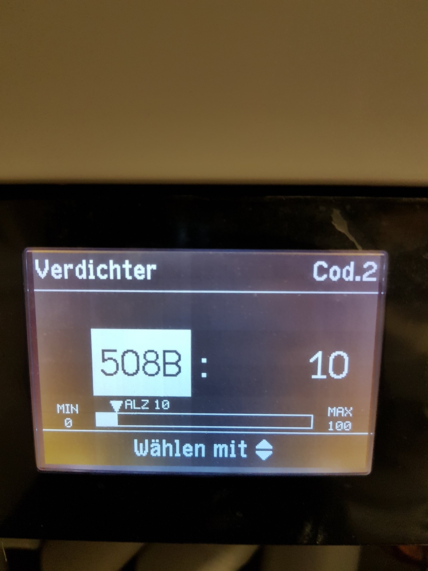

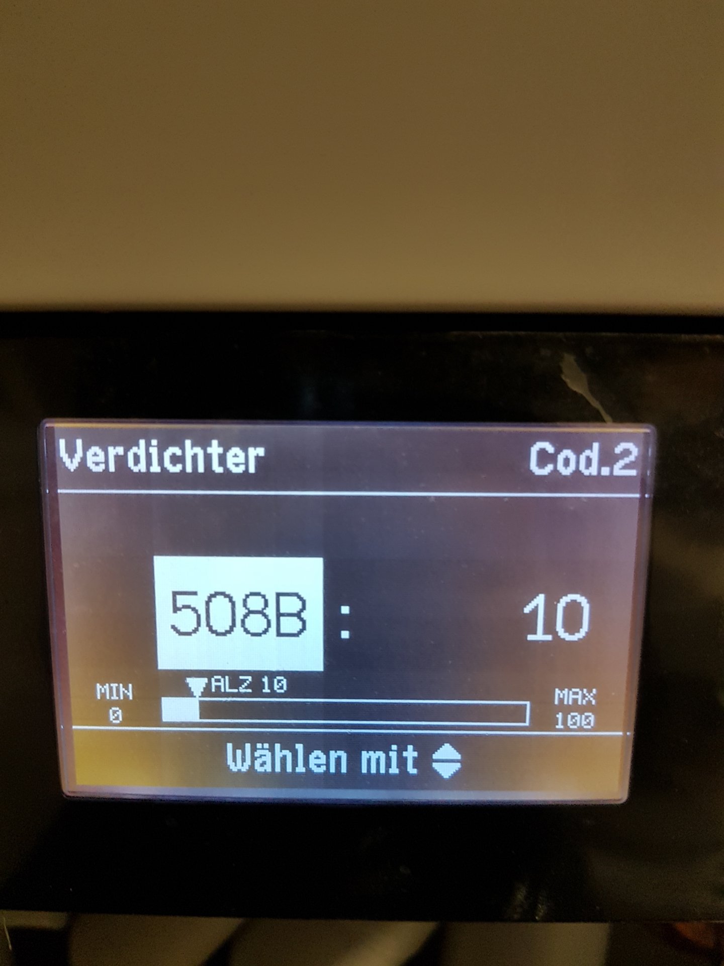

    Kannst Du bitte noch einmal nach dem Parameter 508B schauen. Danke und Grüße

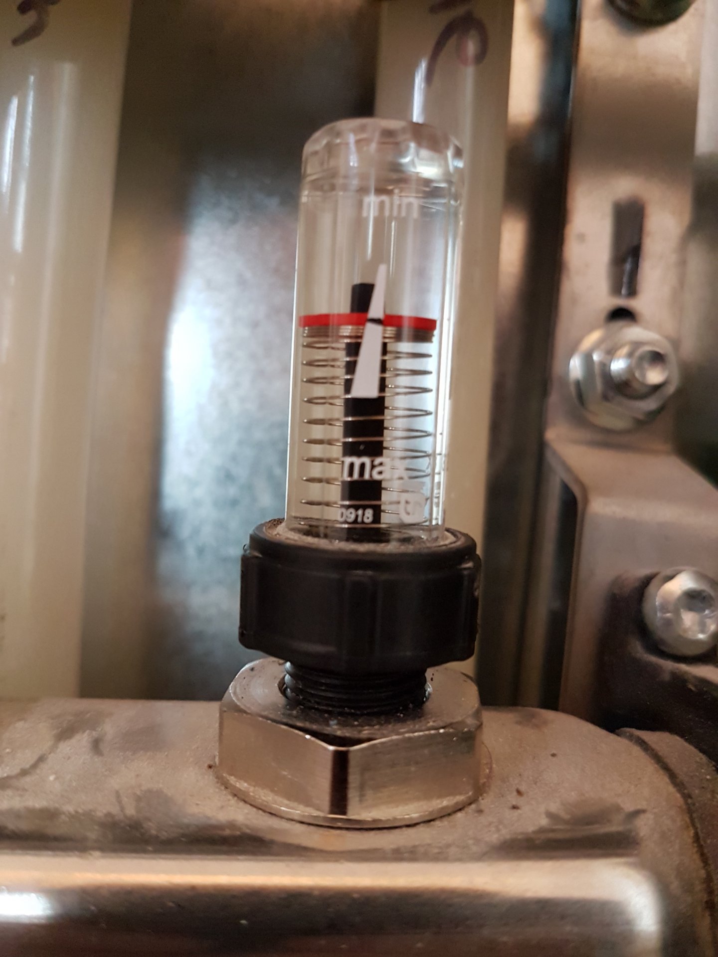

  13. #33 Domalto, 12.12.2020
    Domalto
    Domalto
    11.03.2018
    181
    Heilbronn
    Hab im EG bei Küche, Gäste-WC, Wohnen und seit heute Abend im OG Bad sowohl die RL-Ventile als auch die Tacosetter voll aufgedreht.
    Zudem habe ich den Durchfluss für das Kinderzimmer etwas erhöht und für das Schlafzimmer gesenkt.
    Da die RT im EG seit heute Morgen nicht wirklich gestiegen ist, belasse ich das Niveau erstmal.
    Bad:
    Klar, bin aber leider erst heute Abend dazu gekommen.
    Hier der eingestellte Wert meiner WP:

    Noch eine Frage für mein Verständnis, könntest du mir bitte noch sagen wie die genaue Bezeichnung deiner Anlage ist.

    Mal von den normalen Tacosettern ausgehend (gehen immer von 0- 2,5l/min), sollten das um die 0,3l/min sein. Vorher war das so 1l/min jetzt 1,3l/min... das sollte spürbar sein...

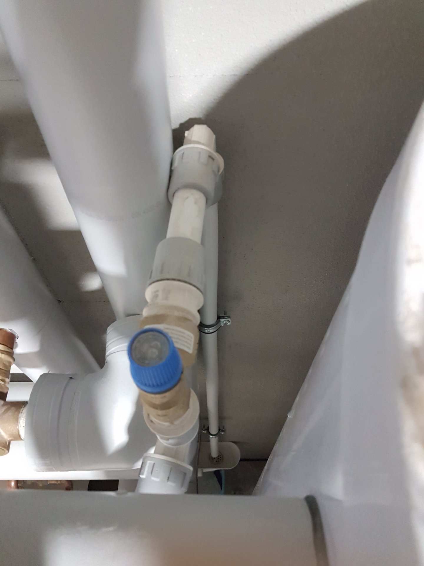

  16. #36 Donpepe, 12.12.2020
    Donpepe
    Donpepe
    11.01.2016
    586
    147
    Hamburg
    @Domalto:
    kannst du mal schauen ob bei dir ein Überströmventil verbaut ist? Google einfach wie die Dinger aussehen... sollte eigentlich nicht da sonst die Geräusche an den Verteilern nicht wären, aber man weiß ja nie...
    Wenn es das Ding gibt, mach mal ein Foto, damit wir sicher sind, dass es das Richtige ist. Weil das muss zugedreht sein, wenn du WP gut laufen soll... wird wegen den ERR gerne verbaut...
    gruesse

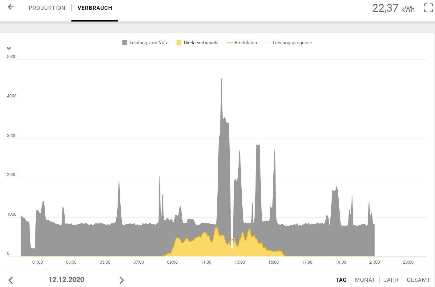

  17. #37 Domalto, 12.12.2020
    Domalto
    Domalto
    11.03.2018
    181
    Heilbronn

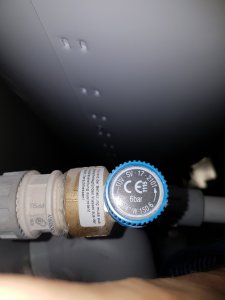

    Hab die Vitocal 200-A.
    Hast du einen anderen Wert im Parameter stehen?
    Hab ehrlich gesagt auch gedacht, dass es spürbar etwas bringen wird. Bin mal auf Morgen Früh gespannt, da kann man am Besten vergleichen.
    Problem ist auch, das es bei uns ab heute wieder deutlich wärmer war, draußen hatte es heute Abend noch 7°C, die Abtaufunktion ist daher nicht mehr aktiv.
    Wir meinen beide, dass die Geräusche weg sind, werden aber heute Nacht noch einmal genau lauschen ;)
    Der Stromverbrauch sah heute folgendermaßen aus, wie gesagt, bei uns ist es seit heute wieder deutlich wärmer, Wäsche wurde auch keine gewaschen, der Geschirrspüler lief allerdings:

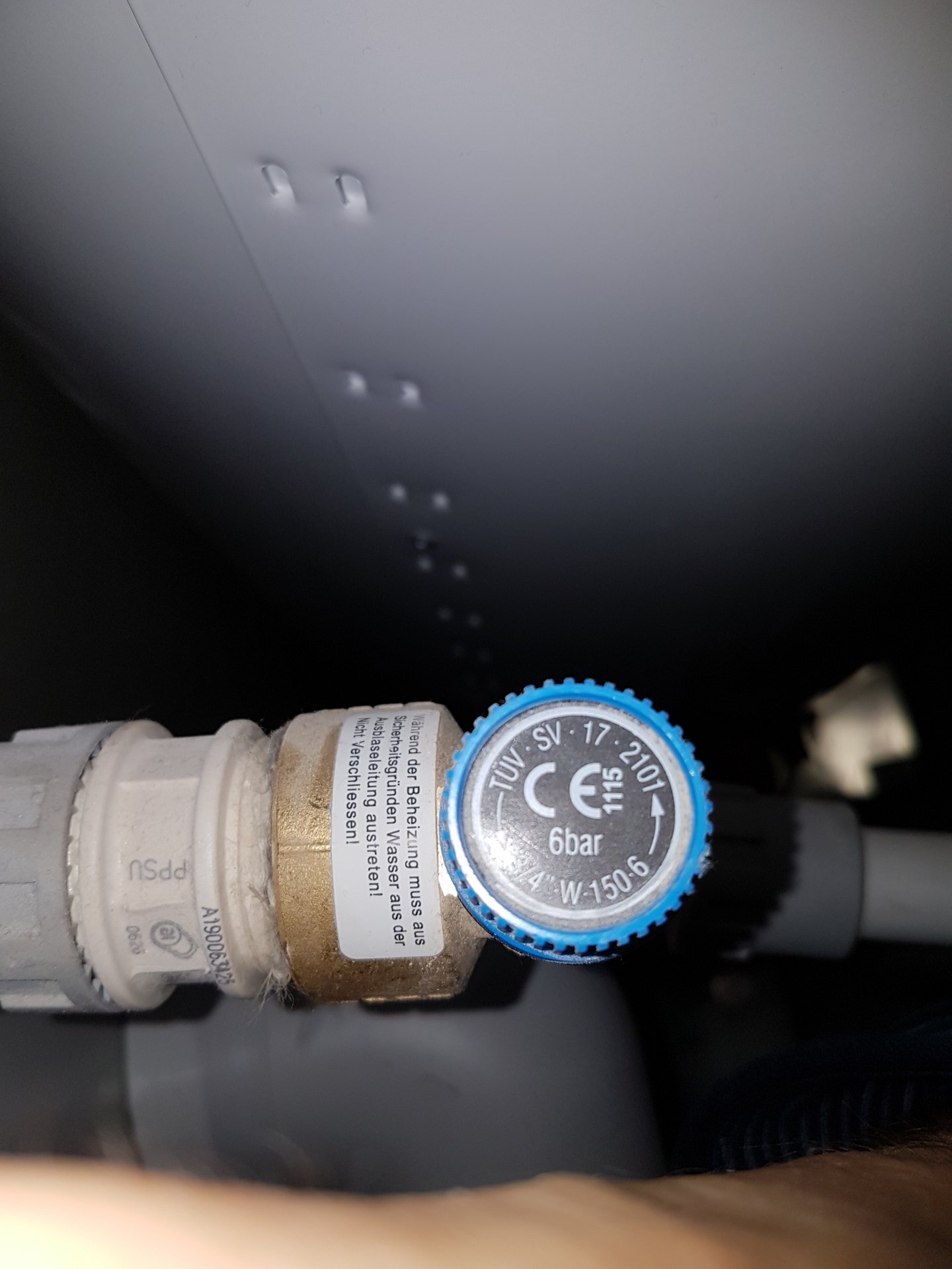

    An der Heizungsanlage gibt es folgendes:
    Dürfte das Entlüftungsventil sein.

    Bei mir ist 44 eingetragen. Ich bin aber der Meinung das dies so nicht stimmen kann da dieser Wert von oder durch jemanden verändert wurde.
    Deine Bezeichnung der Anlage ist noch sehr ungenau, Vitocal 200-A ........, Was steht bei den Punkten. Die fehlenden Zahlen bei der Bezeichnung würde mir sagen können welche Leistung deine Anlage hat.
    Bitte schau noch einmal nach.
  19. #39 Fabian Weber, 12.12.2020
    16.243
    6.436
    Das ist kein Überströmventil, sondern ein Überdruckventil. Darum geht es aber nicht.
    Das Überströmventil sitzt in einer Verbindung von Vorlauf zu Rücklauf.
    Im übrigen solltest Du alle Tacosetter (Glasröhrchen) voll aufdrehen und den Abgleich nur an den Voreinstellungen der Ventile vornehmen. An beiden rumdrehen bringt nur die totale Verwirrung.
    Der längste Kreis wird dafür voll aufgedreht, die anderen proportional dazu eingedrosselt. Ablesen tust Du weiterhin am Glasröhrchen (Beispiel: 100m = 2L; 75m = 0,75L; 50m = 0,5L usw.)
    Wenn Du die Kreislängen nicht hast, dann geht es nur über Thermometer. Hast Du ein IR-Thermometer?
