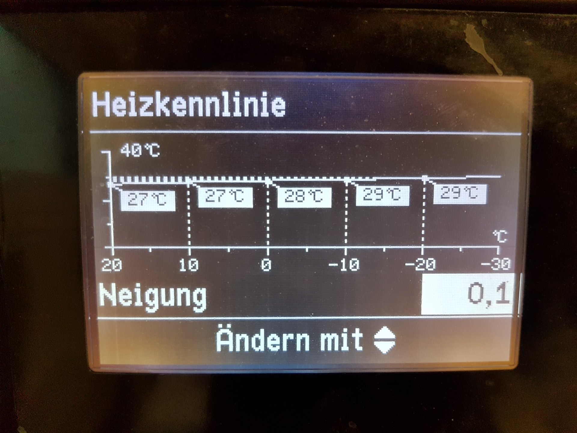

    Guten Morgen,
    bin mir mittlerweile nicht mehr sicher, ob wir auf dem richtigen Weg sind.
    Heute Nacht wurde es im Schlafzimmer ziemlich warm, obwohl ich an diesem Heizkreis nichts verstellt habe.

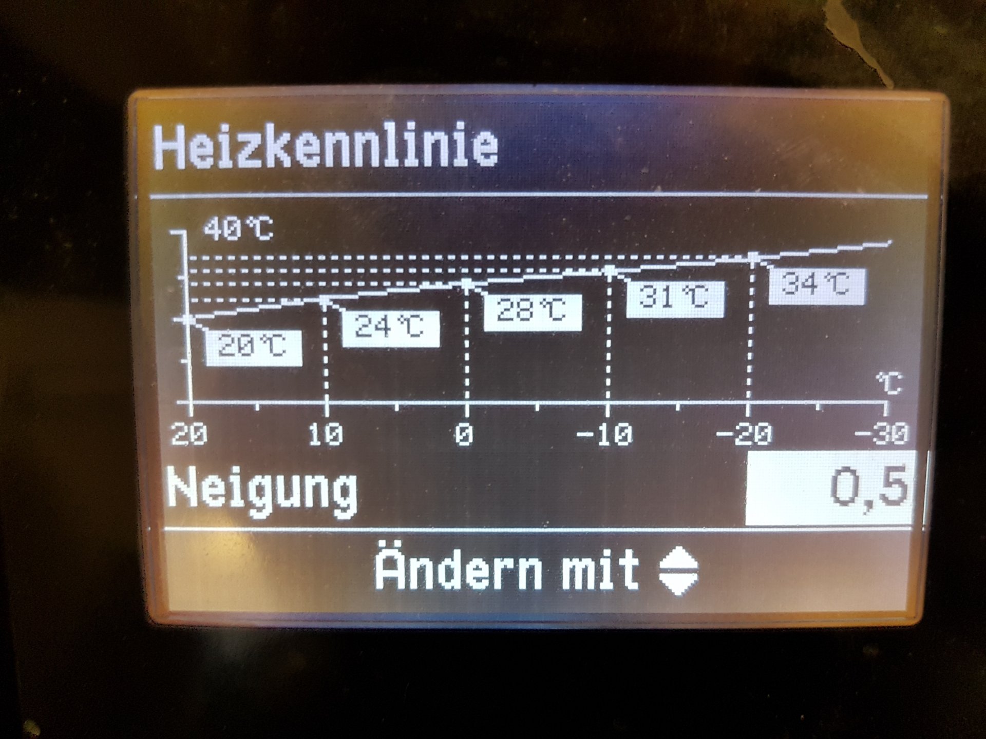

    Ich denke, es muss an den globalen Einstellungen liegen, vielleicht ist die Heizkurve noch nicht passend.
    Im Wohnkeller habe ich bislang auch noch nichts verändert, hier hat es aktuell 22°C, normalerweise sind es hier 21°C.

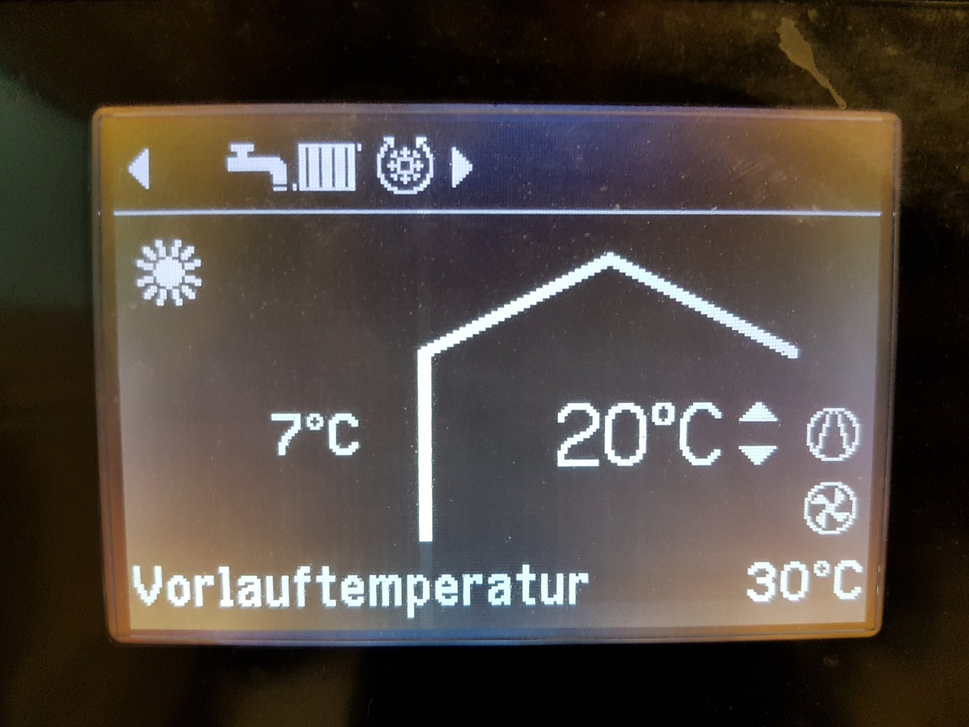

    Obwohl wir eine AT von konstanten 7°C haben, steht der VL wie angenagelt bei 30°C.
    Letzte Woche bei 0°C AT, war der VL ebenfalls bei 30°C, manchmal sogar nur bei 28°C bzw. schwankte der VL zwischen 18-31°C.
    Von daher ist es ja nicht verwunderlich, wenn es jetzt Innen wärmer bzw. zu warm wird, wenn mit derselben VL Temperatur gefahren wird.
    die eingestellte Heizkurve:

    Die VL Temperatur ist wie bereits geschrieben, seit 4 Messungen konstant bei 30°C, bei konstanten 7°C AT.

    Kannst du mal in der Anleitung schauen, ob die VL oder RL gesteuert ist? WP werden auch gerne RL gesteuert.
    Bei 7AT und dem Energiestandard bist du ja schon fast vor der Heizgrenze.
    Da es bei kälteren Temp. ja halbwegs passte, stimmt die Neigung nicht, dh die Kurve muss steiler. Bei 10C kannst du eher Richtung 24C gehen, wenn nicht noch weiter runter.
    Ich habe bei 15CAT 26C VL und das nur wegen der letzten Heizkörper im Haus, die noch nicht getauscht sind... und das ist kein KFWxx, habe die doppelte Heizlast von deinem Haus...

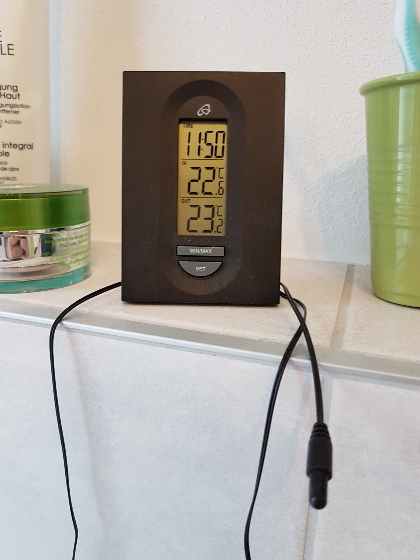

    Zu #41: Die Heizkurve ist doch ein Witz.
    Und an Hand des Bildchen mit dem Thermometer sieht man wieder einmal, was das für „Schätzeisen“ sind. Innerhalb von ca. 15 cm (Innen / Außen) ein Delta von 0,6 K.

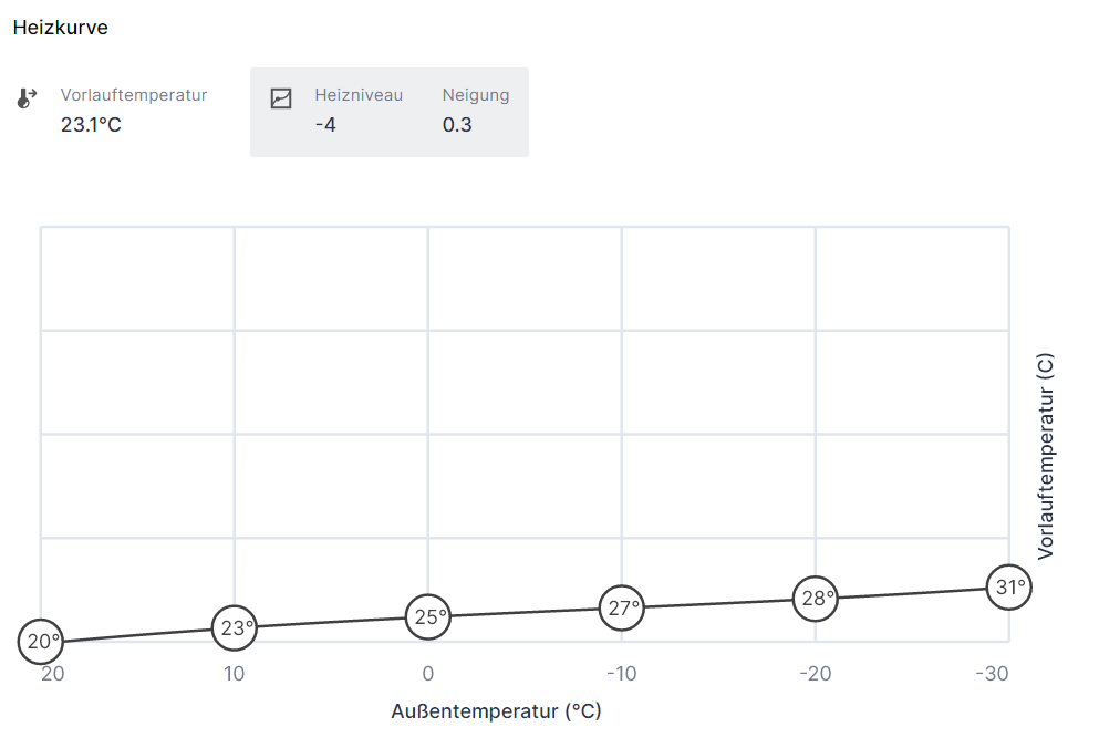

    Wenn ich die Kurve jetzt steiler stelle, werden ja auch die Räume, die ihre Wunsch RT noch nicht erreicht haben, wieder kühler werden, zumindest wenn die AT über 0°C steigt.
    Soll ich daher die Kurve auch gleich anheben, also das bei 0°C AT der VL über 28°C ist?
    Die anderen Räume müsste man in diesem Fall ja dann über den Rücklauf ein bzw. runterregeln.
    /Edit: hab gerade eben die Heizkurve eingestellt. Um die genannten 24°C VL bei +10°C AT zu erreichen und die 28°C VL bei 0°C AT beizubehalten, musste ich die Neigung auf 0,5 und das Niveau auf -5K einstellen.

    @driver55: Du meinst sicher die Heizgerade, oder? Ist echt ein Scherz. Ist eigentlich ne Frechheit, dass ein HB das so einstellt.

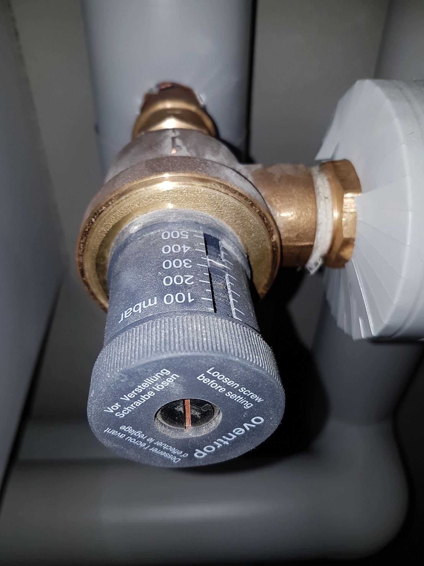

    Überströmventil gefunden: rechts neben dem Heizkreispuffer, halbe Höhe, graues Verstellrad.
    Lies mal bitte die Einstellung (musst von der Seite draufschauen) oder mach ein Foto...

    Die katastrophale Heizkurve wurde so nicht vom Heizungsmonteur eingestellt, da muss ich ihn in Schutz nehmen, das war ich!
    Er hatte ja eine Heizkurve mit der Neigung 0,5 und Niveau 2K eingestellt gehabt.

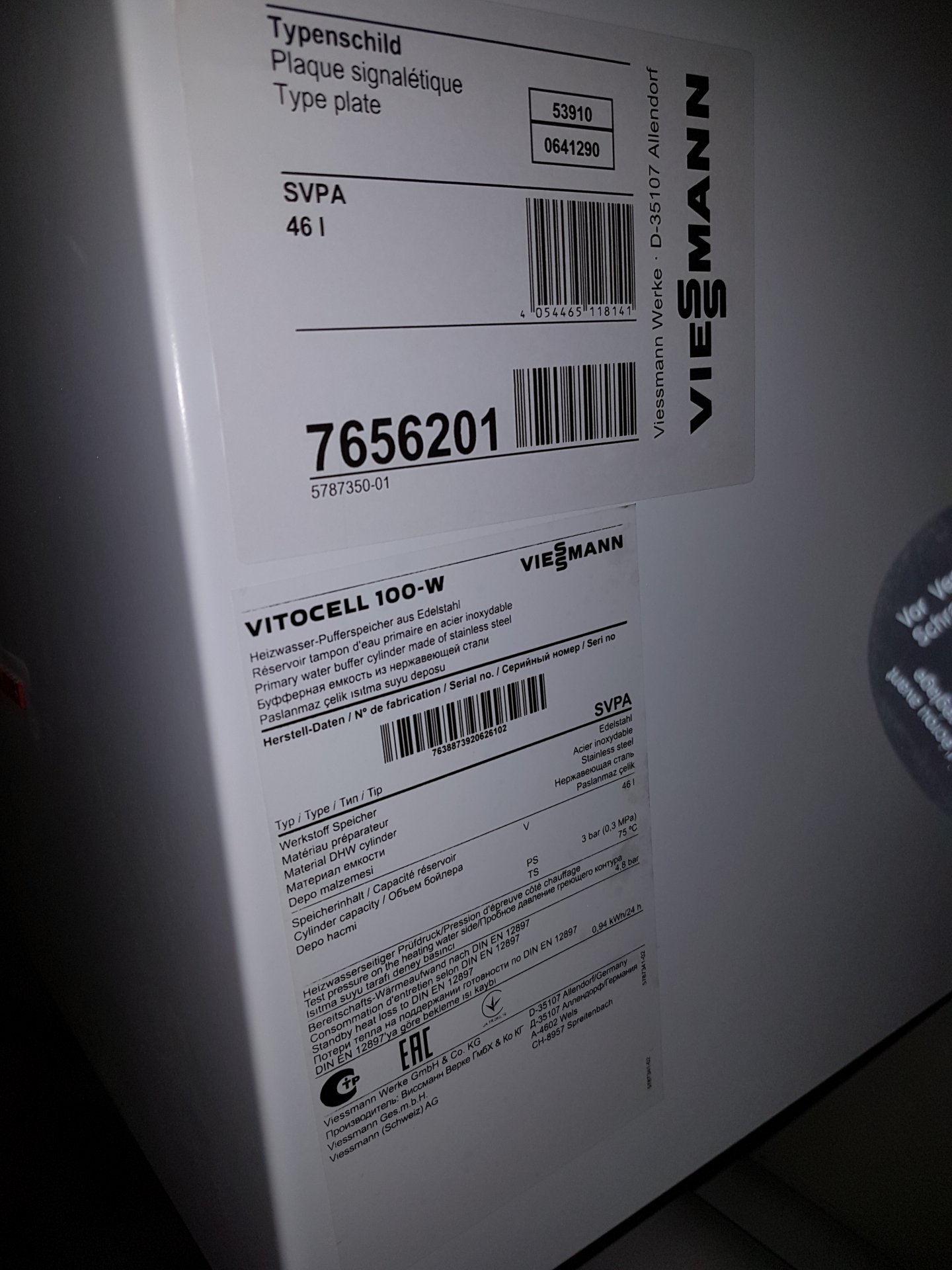

    Anbei noch Bilder von dem Überströmventil und die Daten vom Pufferspeicher:
  11. #51 Fabian Weber, 15.12.2020
    15.961
    6.252
    Und ist das Überströmventil jetzt geschlossen?

    Vorab: Ich halte bei abgeglichener Hydraulik ohne ERR ein ÜV für überflüssig, wenn der MindestVolumenstrom für die WP sichergestellt ist. Das bedeutet, dass sobald die ERR wieder aktiviert werden, das ÜV wieder auf den orginalen Wert zu stellen ist!
    Merk dir den Durchfluss an den Heizkreisen, die trotz vollem Aufdrehens nicht mehr hoch gehen und stell das ÜV auf 460mbar (Solleinstellung für dein WP). Dann schau mal ob der Druchfluss sich erhöht hat.
    Ich vermute, dass als der HB wegen des Rauschens in den Verteilern da war, die Pumpe und das ÜV runtergedreht hat: Weniger Druck und es strömt schneller über.
    Anweisung auf dem Ventilkopf beim Verstellen befolgen!
    Wenn der Durchfluss hochgeht, dann steigt auch die Leistung der Heizflächen und es wird überall wärmer werden. Daher würde ich wieder 1-2 Tage warten, bis der Effekt "durchgeschlagen" ist.

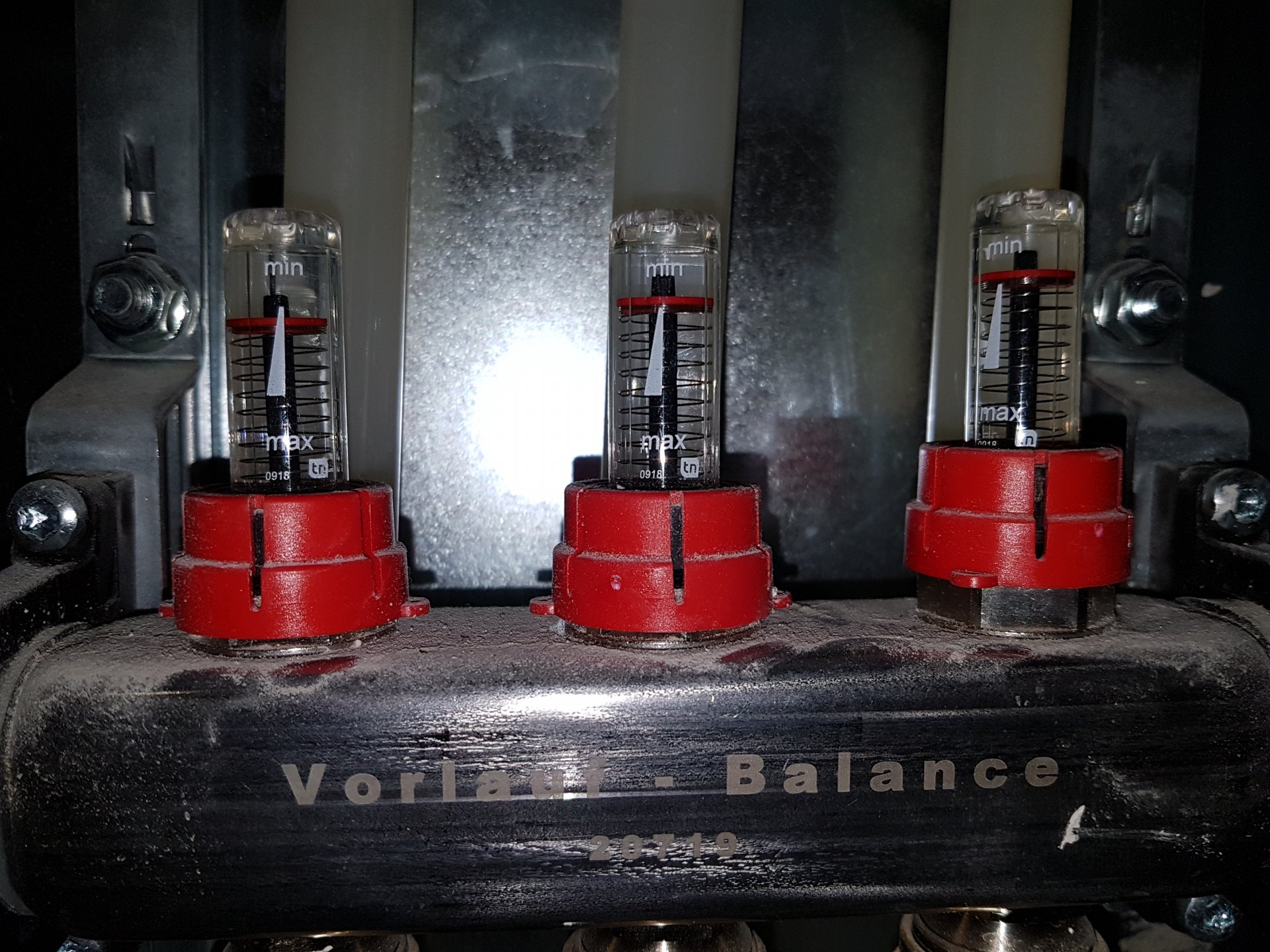

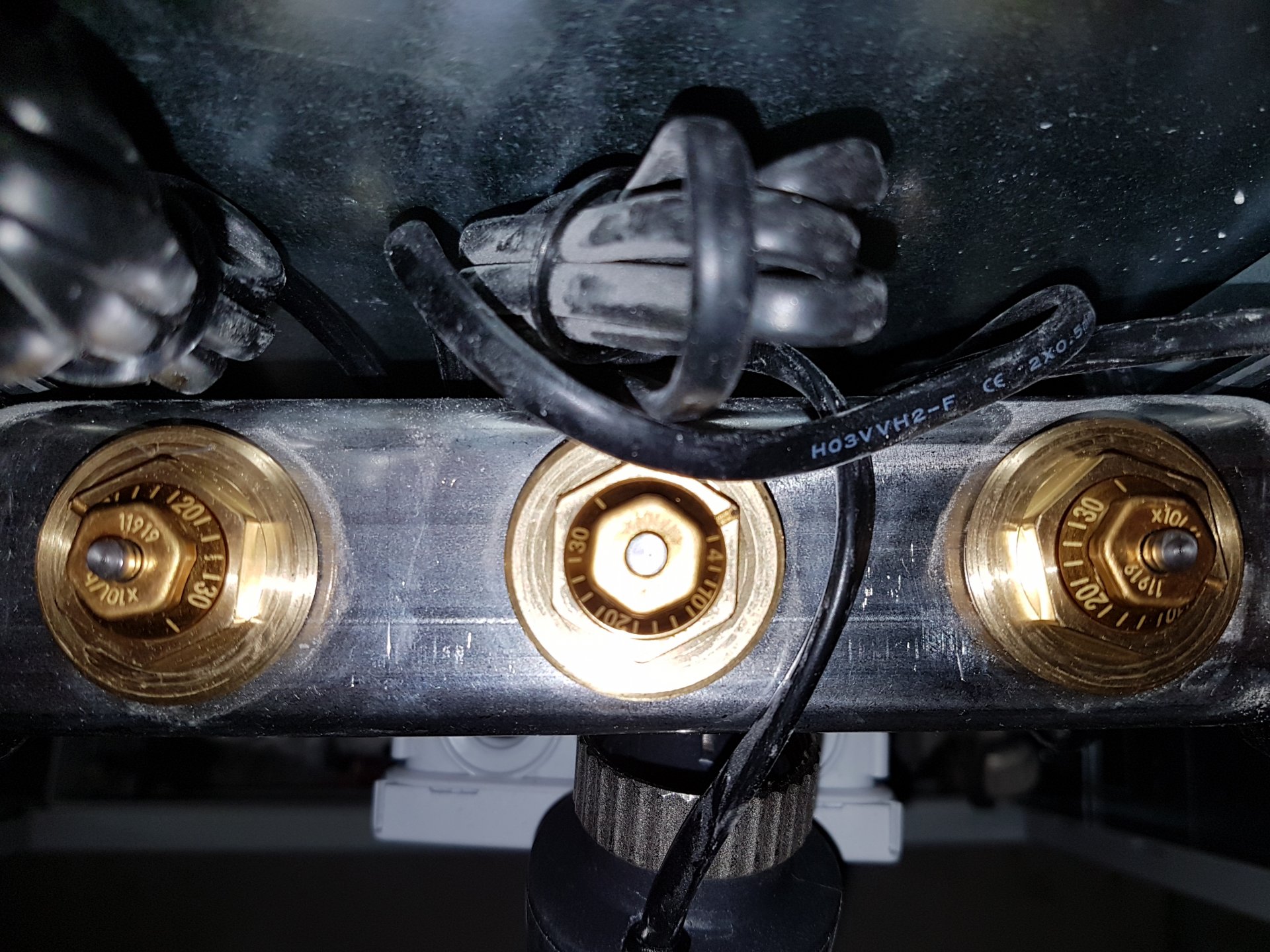

    Anbei sende ich euch noch die Bilder von dem Verteiler im UG.
    Es handelt sich um einen 40m² großen Raum, wie man sieht, sind die Heizkreise fast vollständig geschlossen.
    Der ERR wurde auch hier deaktiviert und in dem Raum wird es mollig warm, so sollte es im Bad sein...
    Das ÜV habe ich noch nicht zugedreht, da du ja erst noch wissen wolltest, wie der Heizkreis im Keller aufgebaut ist.

    Wo liegt der Raum der in Grundriss?
    Warm ist er, weil er von oben geheizt wird...
    Ein ERR im System sollte unproblematisch sein.
    ÜV auf 500mbar und die Kreise im Keller leicht öffnen, so 1/4 -1/3 jeder Kreis.
