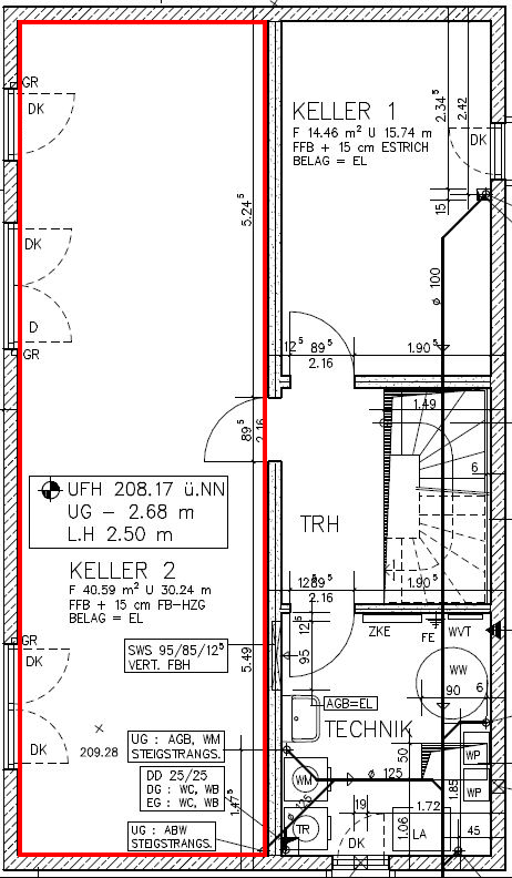

    Anbei der Grundriss...
    ÜV doch nicht auf 450mbar?
    Wenn ich die Kreise im Keller mehr öffne, wirds ja da dann noch wärmer - *schwitz

    @Domalto Die Räume darüber werden wärmer werden, daher könntest du dort den Durchfluss dort etwas drossel. Aber man solltle nie zuviele Anpassungen gleichzeitig machen.
    Mit den 3 Kreisen im Keller hast du defintiv genug Volumenstrom. Das sollte also kein Problem sein. Wenn du feststellst, dass es überall (oder in großen Teilen) im Haus, oder zu warm wird, dann die Heizkurve senken, anstatt zu drosseln!
    Kannst du dir den Volumenstrom in der Steuerung der WP anzeigen lassen? Wenn ja, merk dir mal wie es vor und nach dem verstellen am ÜV war. Du kannst dass ÜV auch über die 500 drehen, wenn es geht... Interssant wäre dann auch, wie sich der Volumenstrom verhält.
    Weisst du, ob unter der Dusche im Gäste WC auch die FBH verlegt wurde? Das der Raum viel Aussenfläche im Verhältniss zur Heizfläche hat, wäre das gut gewesen...

    Bei den Räumen darüber, handelt es sich unter anderem um das Gästezimmer (TV-Zimmer), welches aktuell leider noch etwas zu kühl erscheint.
    Zu warm wird es bislang noch nicht im Haus, im Gegenteil, in einigen Räumen ist es noch zu kühl.
    Den Volumenstrom kann man leider nicht anzeigen lassen, zumindest nicht im normalen Endverbrauchermenü.
    Im Gäste-WC wurde unter der Dusche keine FBH verlegt, das stand auch vom Heizungsmonteur/ Sanitär nie im Raum.
    Die "Ecke" wurde schon beim Estrich verlegen ausgespart, also da liegt gar kein Estrich.
    Die Dusche ist Bodeneben gefliest, vielleicht geht das da auch technisch nicht?
    Auf jedenfall sorgt der unbeheizte Duschboden schon dafür, dass die RT kühler ist.
    Wenn man die Glastüre von der Dusche öffnet, kommt einem ein richtig kalter Luftschwall entgegen.

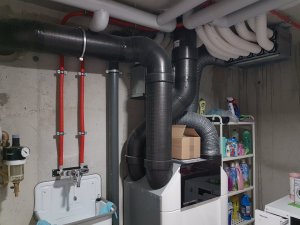

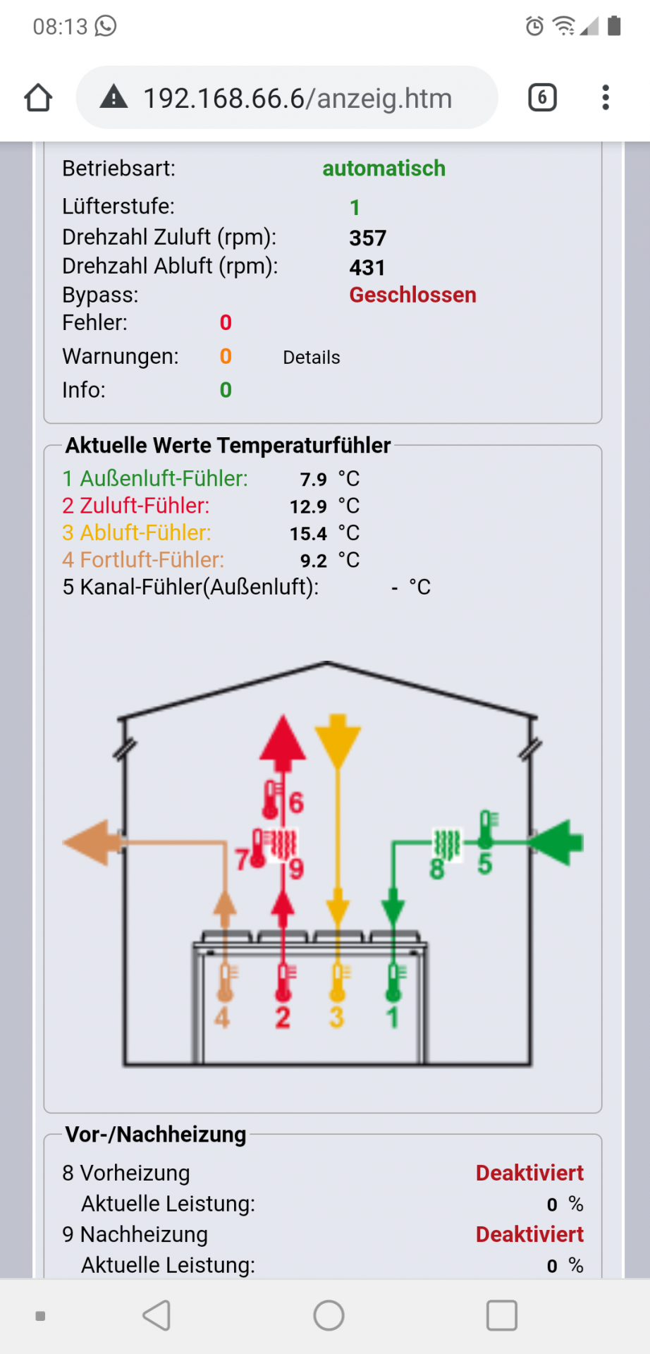

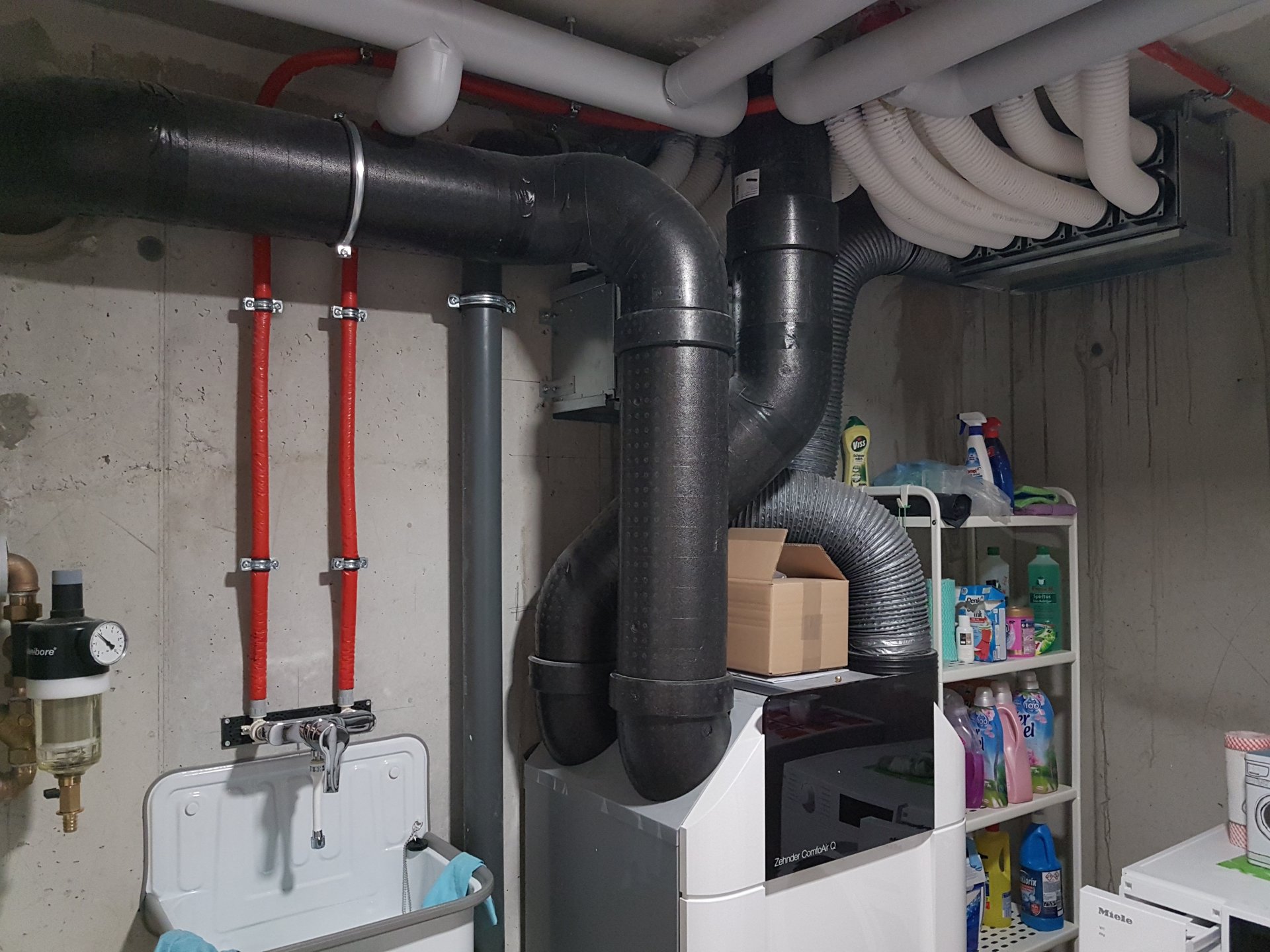

    Guten Abend Zusammen,
    Ich habe heute Abend das ÜV mal auf 470 verstellt, danach habe ich den Volumenstrom überprüft, hier hat sich nichts geändert, die Federn vom Vorlauf blieben wie angenagelt an derselben Stelle.
    Davor hatte ich noch die RT abgelesen.
    AT: 7°C, VL: 27°C.
    In den beiden Bädern ist es sehr frisch mit oben 21,3°C und unten 20,6°C.
    Im Schlafzimmer war es mit 21,4°C auch so kühl wie noch nie bzw. hatte es am 15.12. bei ebenfalls 7°C AT auch nur 21,5°C.
    Wie es aussieht, sind die RT bei wärmerem Wetter zu kühl.
    Muss ich daher die Kurve nun anheben und dafür flacher stellen?

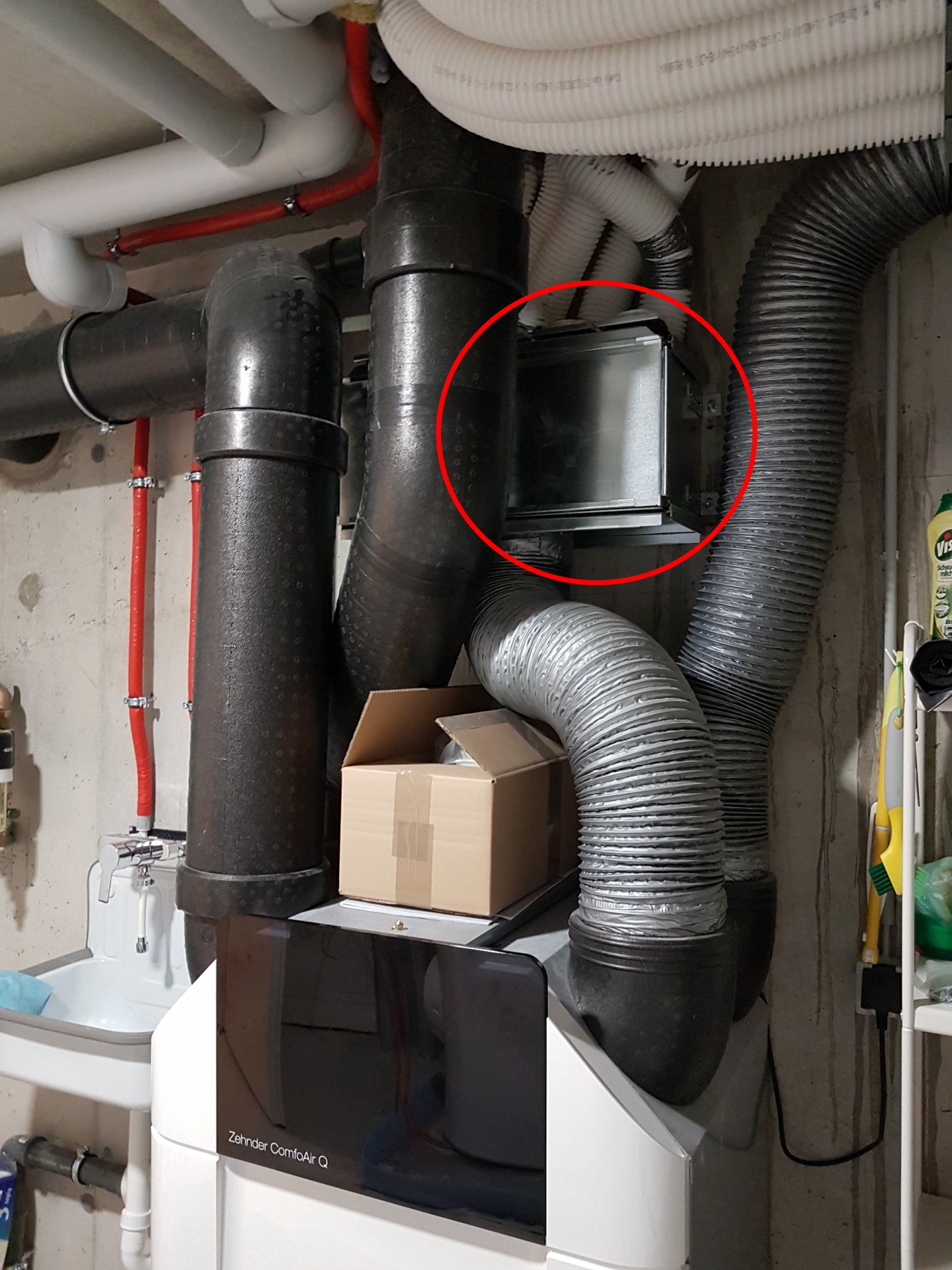

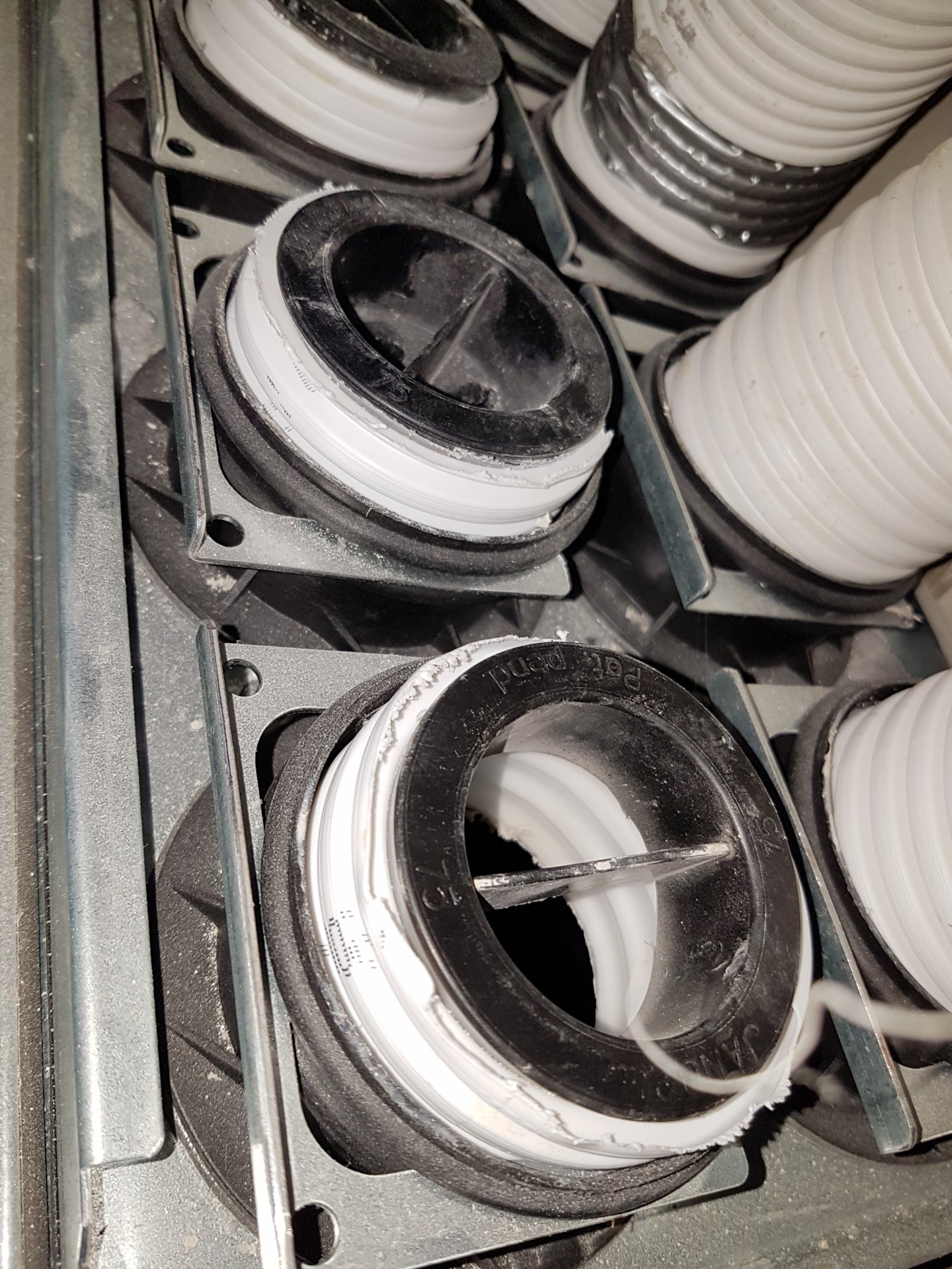

    Anbei noch zwei Bilder von unserer Zehnder Lüftungsanlage.
    Bei 7°C AT schaufelt die KWL aktuell übrigens 18°5°C warme Luft ins Haus.
    Ist es eigentlich normal, das bei dem Verteiler im Technikraum eine Öffnung offen ist?
    Da bläst es natürlich raus.
    Die anderen "Reserveöffnungen" sind verschlossen und dicht.

    Soll wohl Frischluft in dem Raum darstellen - professionell, da völlig ungeregelt ohne Ventil...
    Was manche als kühl im Schlafzimmer empfinden - 21,5 Grad wäre mir da schon fast zu warm. Unter 21 Grad im Bad ist dafür echt frisch...
    Anheben und etwas flacher stellen ist mal zu probieren.

    das ist mit der Frischluft ist ein Witz, oder? Ein Großteil der Luft wird wahrscheinlich aus dem kühlem Keller nach oben gezogen... Habt ihr eine Umlufthaube oder eine Ablufthaube...
    Hast du Unterlagen über die Auslegung/ Berechnung der Anlage? Da müsste eigentlich drinstehen, was im Keller geplant war. Den Installateur würde ich mit dem Kopf zu erst in den Verteilerkast stecken... wurde den überhaupt irgendwas eingestellt (Zu / Abluft Ventile?)...
    Zu den Durchflüssen: Hat sich bei keinem Raum (inkl Keller) etwas getan?
    Heizkurve: wie oben geschrieben. Grundsätzlich würde ich immer den Punkt in der Heizkurve verändern, der im Beriech der jetzigen AT ist und den Rest so lassen: daher anheben und facher, dann bleibt es für -10°C fast gleich...

    Aus der Öffnung wird Luft rausgeblasen, nicht reingeblasen.
    Wir haben eine Umlufthaube.
    Leider haben wir keine Unterlagen zu der Lüftungsanlage erhalten, bei der Einweisung wurde mir aber auf Nachfrage versichert, das die Luftströme berechnet wurden.
    Zumindest sind die Ein/ Auslasstellerventile unterschiedlich eingestellt.

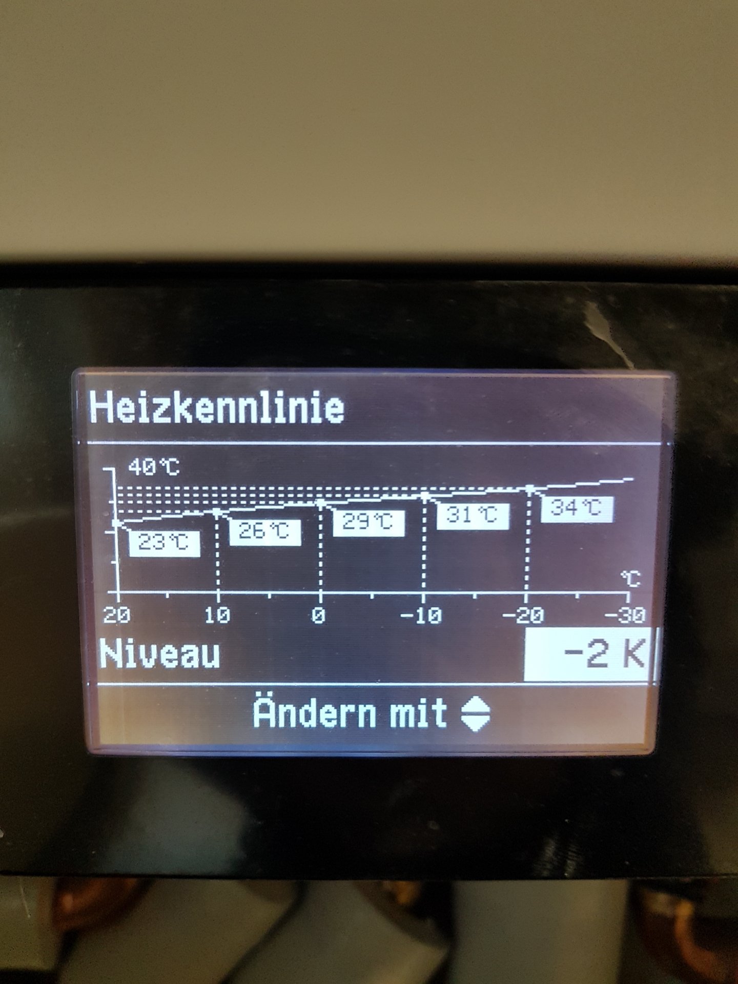

    Zu den Durchflüssen: es hat sich in keinem einzigen Raum der Durchfluss durch das Verstellen des ÜV verändert.
    Nachdem es heute Abend bei 8°C AT wieder nur 21,3°C im oberen Bad und 20,3°C im Gäste-WC hatte, habe ich nun die Heizkurve verändert.
    Von Neigung 0,5 und Niveau -5K: 20°C - 24°C - 28°C (NULL) - 31°C - 34°C
    Auf Neigung 0,4 und Niveau -2K: 23°C - 26°C - 29°C (NULL) - 31°C - 34°C

    Lüftung:
    Es strömt einen Großteil der Luft über den Keller (Technikraum) in das Haus. Die Luft strömt mit der Temperatur des Technikraums in das Haus in Richtung der Ablufträume (wie z.B. WCs und Bäder). Wie warm ist es den im Technikraum? Ist der Auslass wirklich komplet offen, oder ist da irgendeine Verengung installiert (Schaumstoff etc..)
    Ich kann mir beim besten Willen nicht vorstellen, dass dieser offene Auslass geplant war, da der Widerstand bei 100-150m³/h (aktuelle Einstellung, wenn ich es richtig im Kopf habe) auf jeden deutlich geringer sein wird, als im restlichen Haus. Ich würde sogar soweit gehen un behaupten, dass im restlichen Haus aus den Zuluftventilen keine Luft mehr austritt. Hast du das mal getestet: Hand, Wasserdampf etc..
    Ruf den Installateur an und lass dir die Auslegungsunterlagen geben, die muss er haben, da sonst eine Einstellung der Ventile unmöglich ist.
    Weiter wird im Haus ein Überdruck erzeugt, daher die Frage, ob es weitere Möglichkeiten gibt wo große Luftmengen entweichen können. Da ansonsten der WT der KWL nicht richtig arbeiten kann (Für den WT: mehr kalte Luft rein, als warme luft raus -> Zuluft deutlich kühler). Weiter ist eine Überdruck (ausser es ist ein Kamin vorhanden) nicht sinnvoll, da warme und feuchte Luft in die Dämmebene gedrückt werden kann und dort kondensiert. Eigentlich stellt man die KWL neutral oder mit leichtem Unterdruck ein.

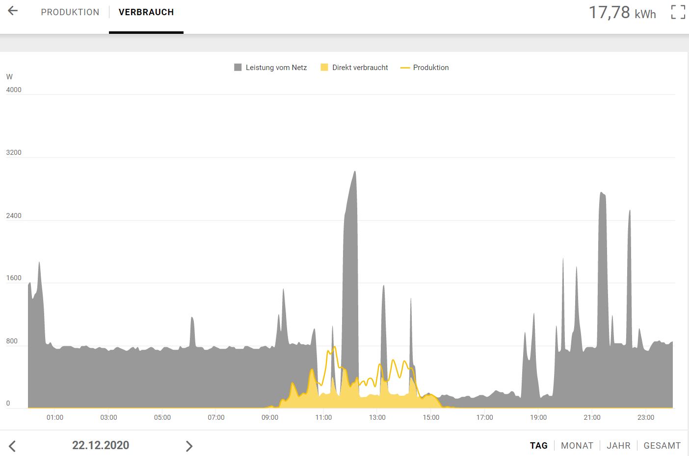

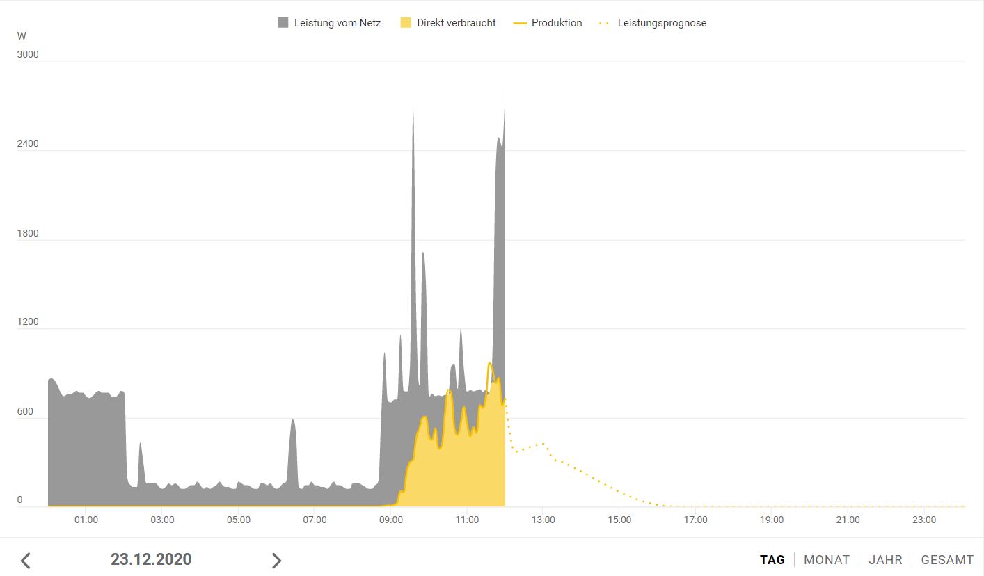

    Seit die AT gestiegen ist und ich die Heizkurve erhöht habe (da es bei höherer AT ja Innen deutlich zu kühl war), sind die Innentemperaturen gestiegen.
    Im Bad OG hatten wir heute Morgen 22,1°C, das sollte so jetzt erstmal passen.
    Im Schlafzimmer haben wir jetzt allerdings knapp über 23°C, was mir viel zu warm ist.
    Stelle ich das jetzt über den VL ein, indem ich den Durchfluss reduziere?
    Im Gäste-WC haben wir jetzt immerhin mal 21°C.
    Die oben genannten Temperaturen wurden heute Morgen um 9Uhr bei AT 12°C und 28°C VL abgelesen.
    Anbei noch ein Bild von der aktuellen Heizkurve und dem Stromverbrauch vom gesamten Haus.
    Heizkurve 23.12.20_9 12Uhr.jpg Fronius 22.12.20.JPG Fronius 23.12.20_12Uhr.JPG

    Was bringt der Stromverbrauch des gesamten Hauses?
