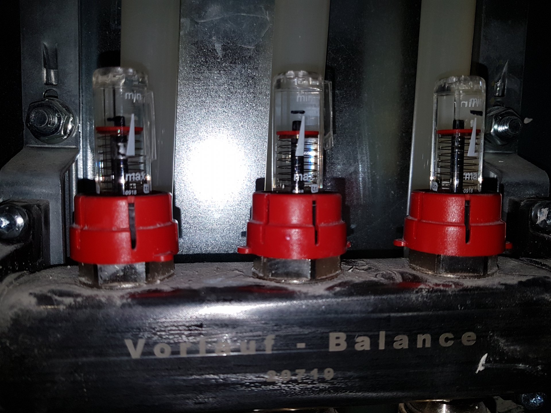

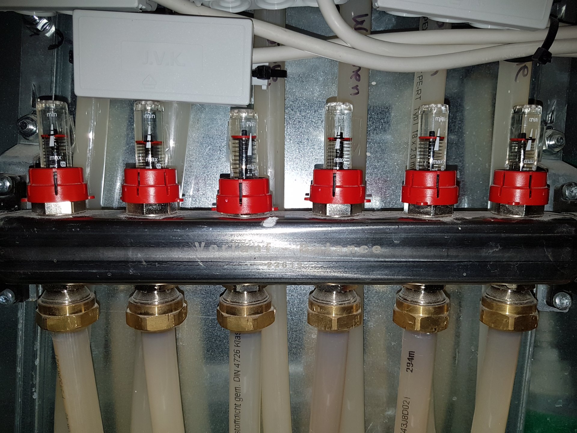

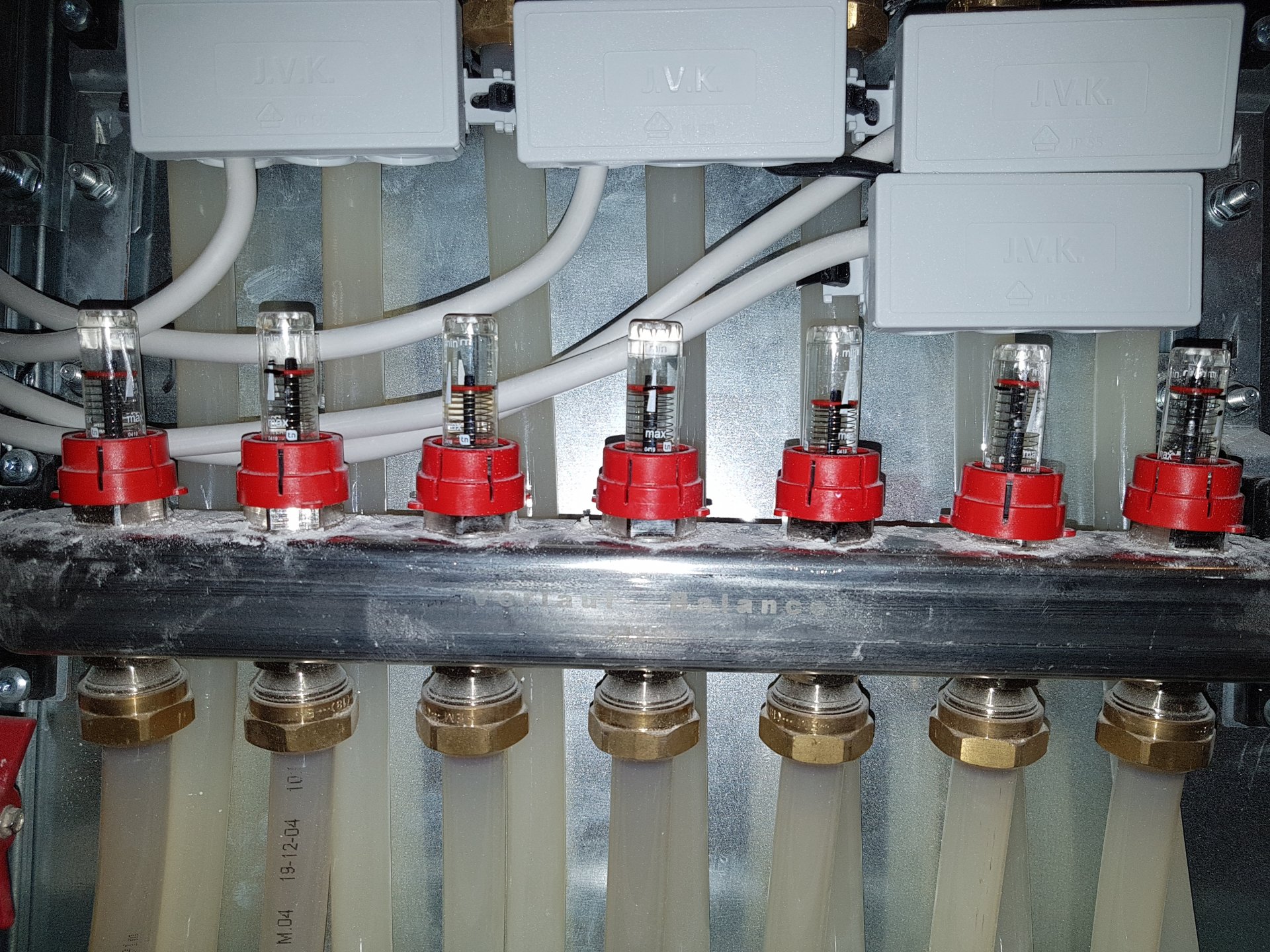

    Anbei die Bilder von den aktuellen KKV:
    UG:
    Aktuell kein Durchfluss, da es im Wohnraumkeller sowieso schon ziemlich warm ist.
    Werde aber gleich mal komplett aufdrehen, um zu sehen, welche RT man dann erreicht.
    EG:
    Hier wurde der Flur (3.Tacosetter von links) etwas reduziert.
    Alle anderen Tacosetter sind komplett offen.
    OG:
    Der 3. Tacosettern von rechts stimmt vermutlich nicht, der hängt, sprich, dreht man den Tacosetter komplett zu, passiert nichts, er bleibt immer in derselben Stellung.
    Die beiden ganz rechts wurden etwas eingedrosselt, das sind die beiden Heizkreise vom Schlafzimmer.
    Falls man es erkennt, der schmale schwarze Strich war die Ausgangssituation vor den Änderungen, den dickeren Strich habe ich gemacht, bevor ich das ÜV geschlossen habe.

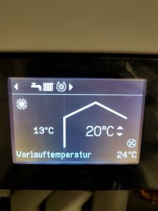

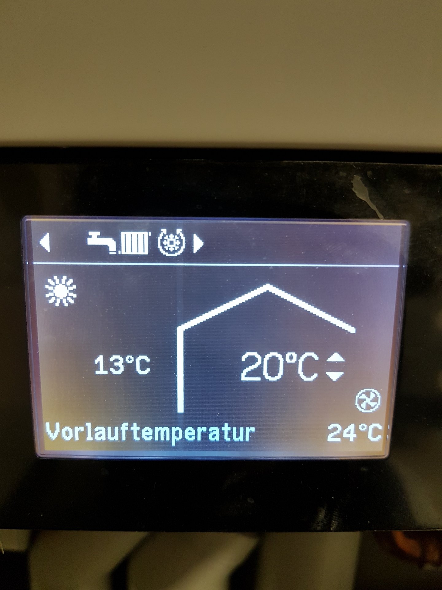

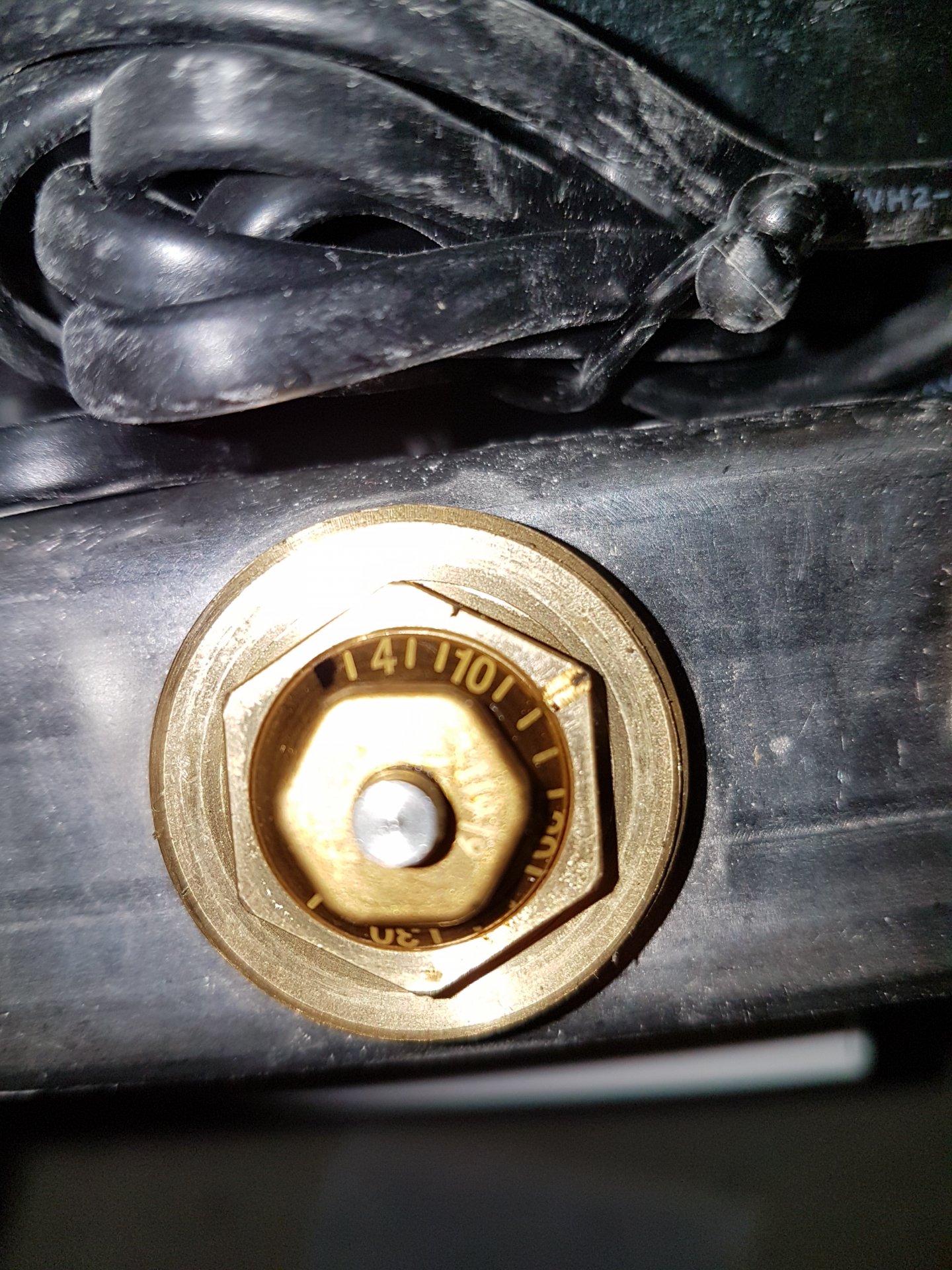

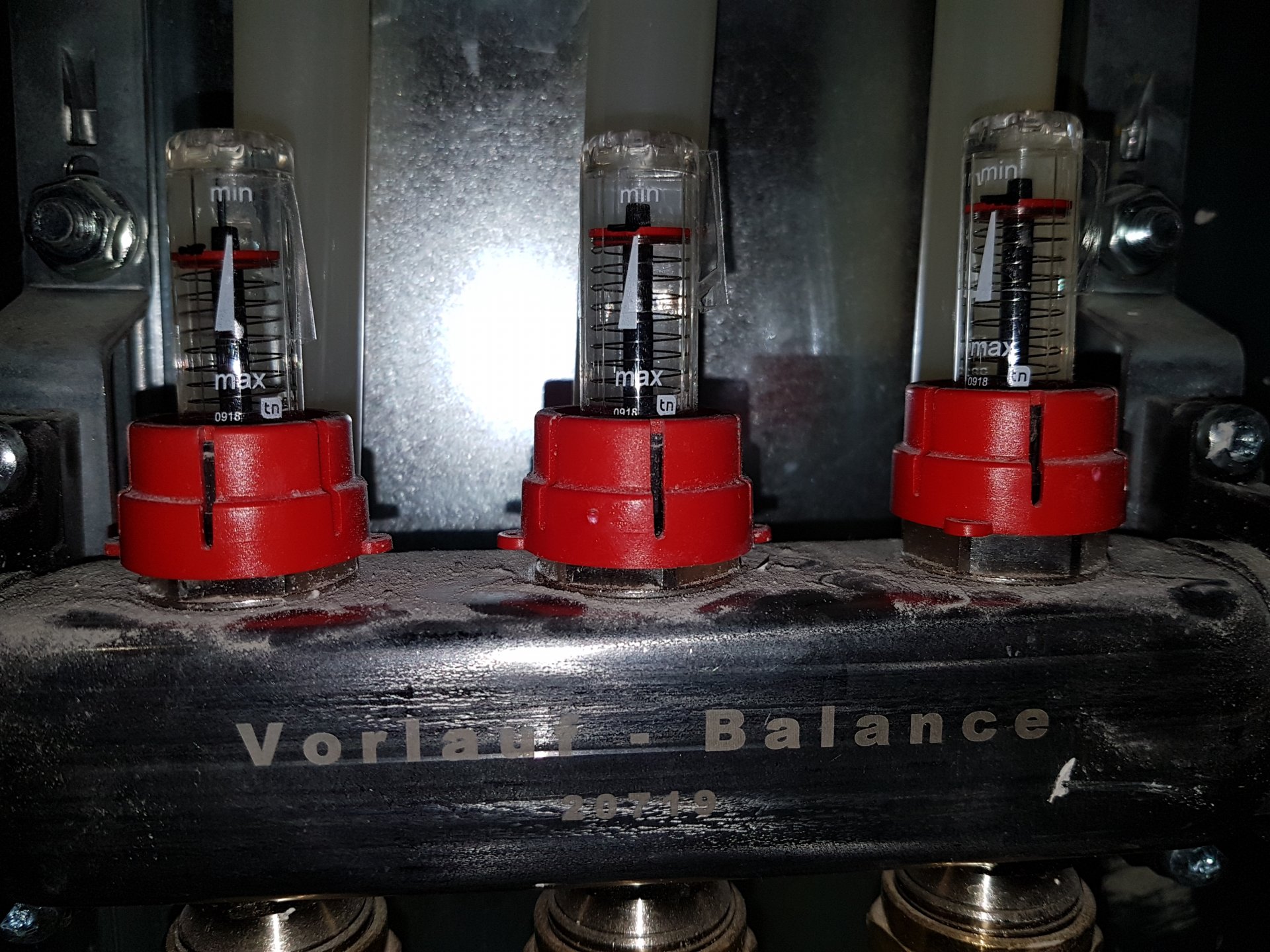

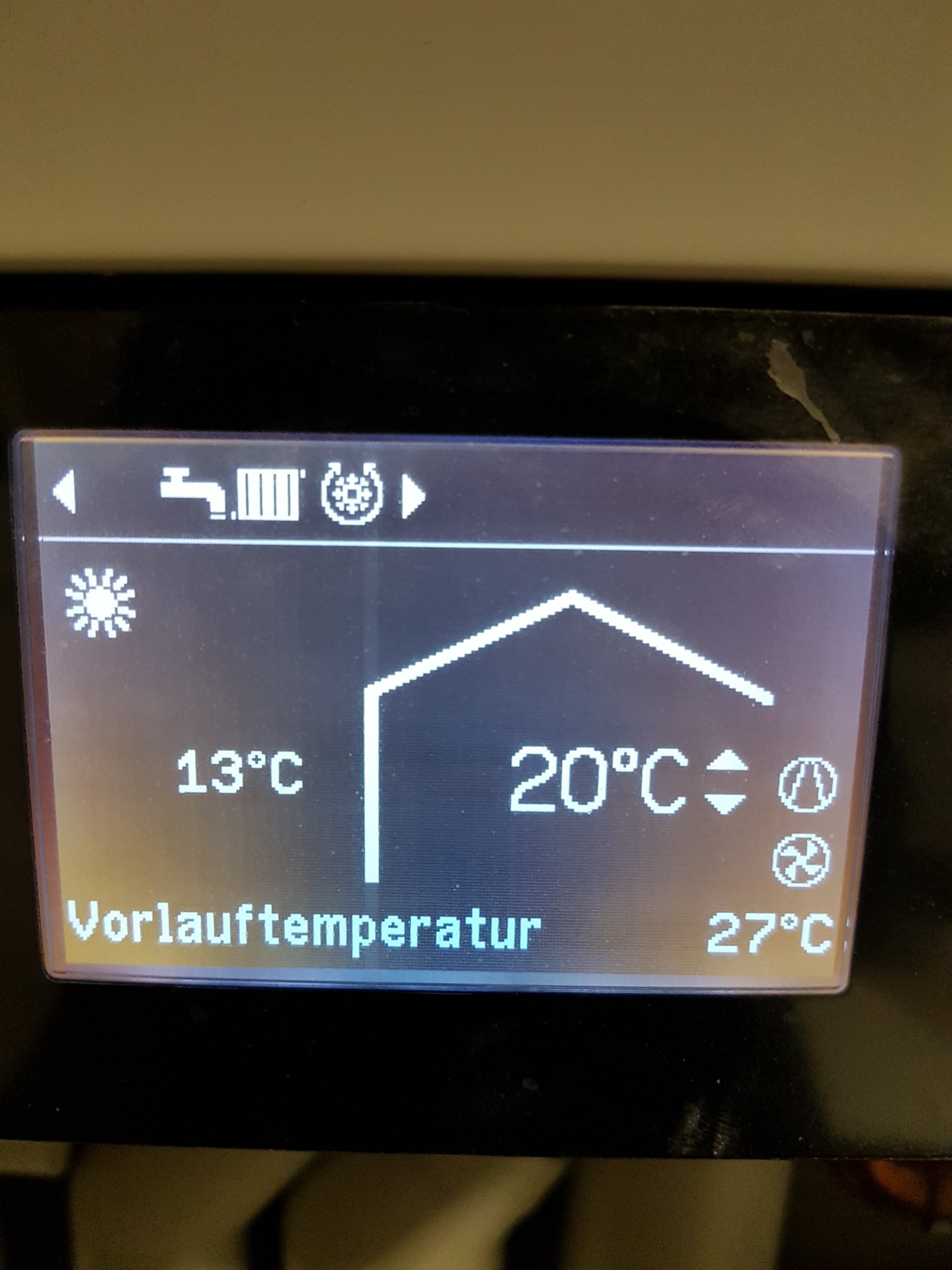

    Hallo Nochmal,
    ich hab ja geschrieben, dass ich gleich noch die Tacosetter im Keller öffnen werde... hab ich gemacht, hat keine Veränderung im Durchfluss gebracht.
    Hab dann den Rücklauf von allen 3 Heizkreisen ein wenig geöffnet, da diese stark eingeregelt waren.
    Heizkreis 1 von Stellung 8 auf Stellung 10.
    Heizkreis 2 von Stellung 0-1? (fast komplett zu) auf Stellung 14
    Heizkreis 3 von Stellung 4 nach Stellung 12.
    Jetzt sind alle 3 Heizkreise ungefähr in der Mitte bei den Tacosettern:
    Heizkreis 2, ursprüngliche Einstellung war am schwarzen Strich:
    Ich habe dann noch kurz die Werte an der WP abgelesen, da diese sich gleich daneben befindet:
    Beim Ablesen ging dann zufälligerweise das Lüftersymbol vom Außengerät an, ok.
    Bin dann wieder ins EG hoch und wollte die Klappe vom HKV schließen.
    Und was sehe ich da, wir haben viel mehr Durchfluss als vorher, an allen Heizkreisen.
    Bin dann sofort ins OG hoch und habe da den Durchfluss überprüft, hier hat sich der Durchfluss nicht erhöht.
    Jetzt bin ich wieder nach unten ins EG und wollte ein Bild fürs Forum von den neuen, größeren Durchflüssen machen, diese sind jetzt nicht mehr vorhanden, die Tacosetter stehen wieder auf meinen Markierungen :confused::confused::confused::confused::confused::confused:
    Gleich nochmal in den Keller gegangen und auf die Anzeige der WP geschaut, hier läuft mittlerweile noch zusätzlich der Verdichter und der VL wurde mittlerweile auf 27°C angehoben:
    Ich glaub, man braucht ein Studium für diese Geschichte :hammer:
