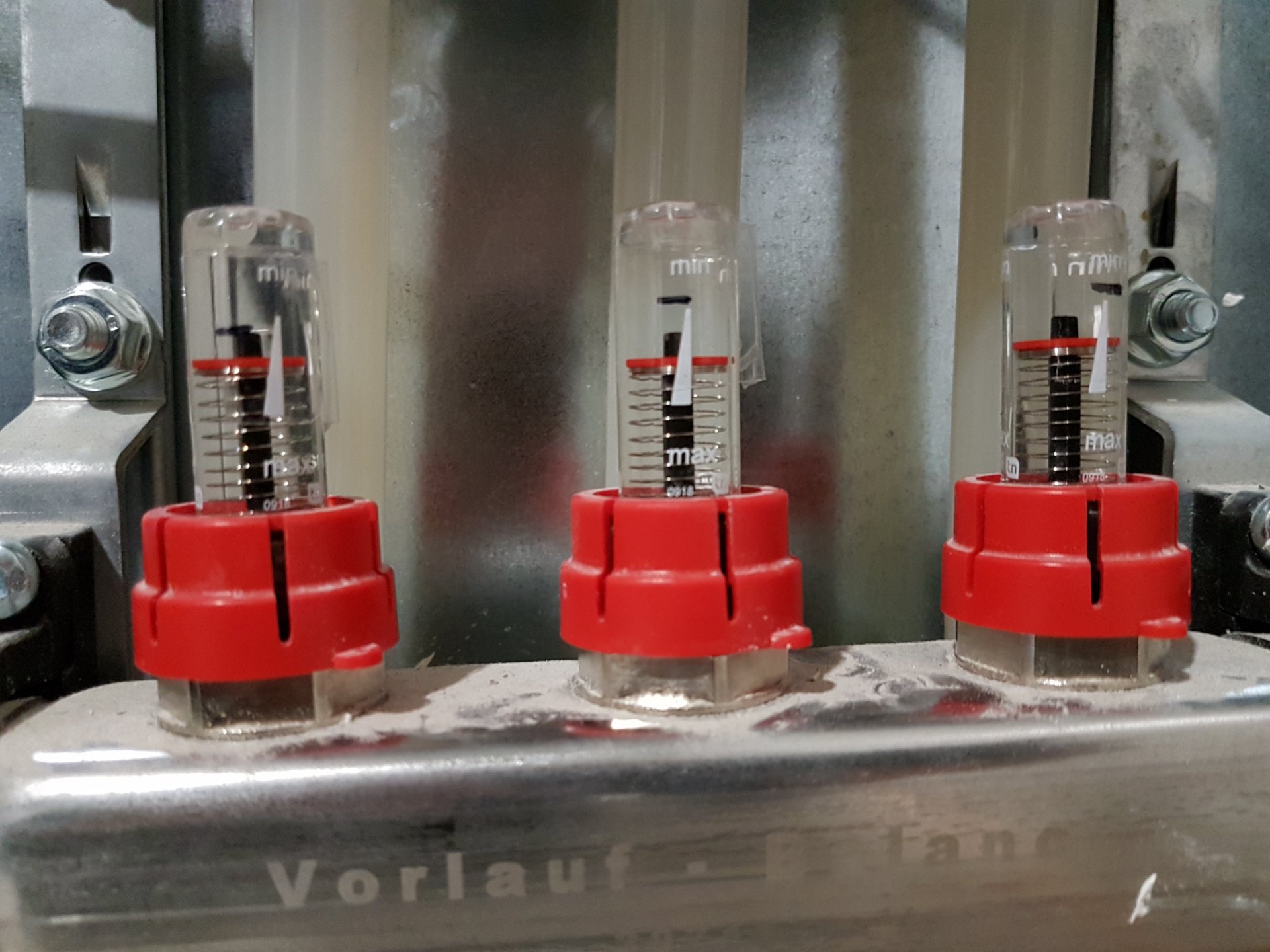

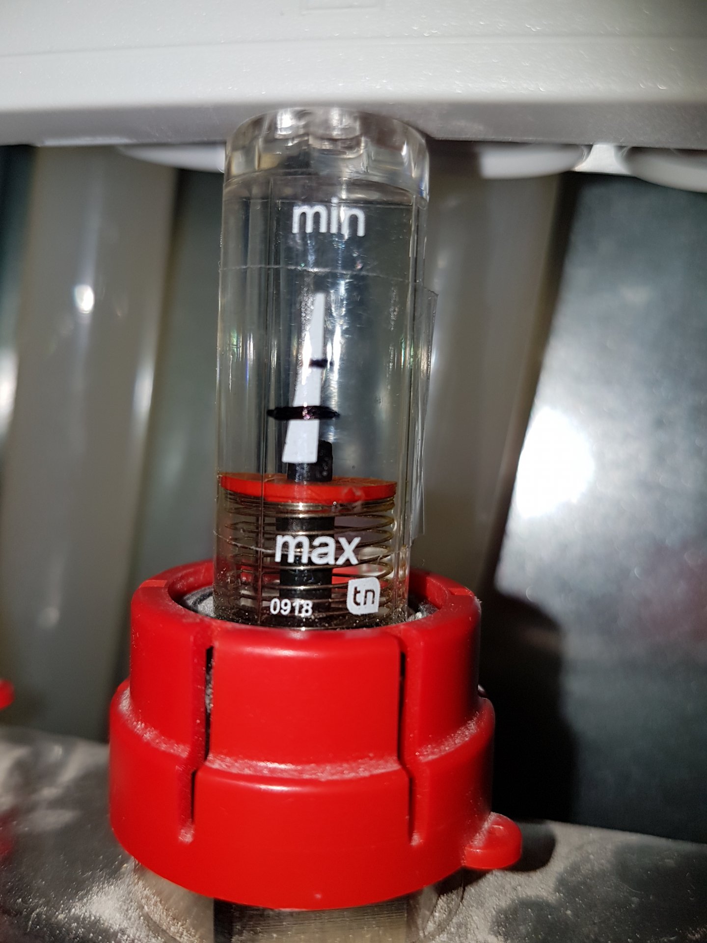

    Am Heizverteiler im Keller ist mir dann gleich aufgefallen, dass sich der Durchfluss deutlich erhöht hat (schwarze Striche war Ist-Zustand):
    Hab diese dann über den Vorlauf wieder auf den Strich eingestellt, im EG musste ich den Wohnbereich, Küche und Flur ein bisschen zudrehen.
    Das Gäste-WC hatte durch die Erhöhung der Pumpleistung auch mehr Durchfluss, durch das Drosseln der anderen Heizkreise im EG stieg der Durchfluss dann noch einmal:
    Im Bad OG hat sich der Durchfluss auch erhöht.

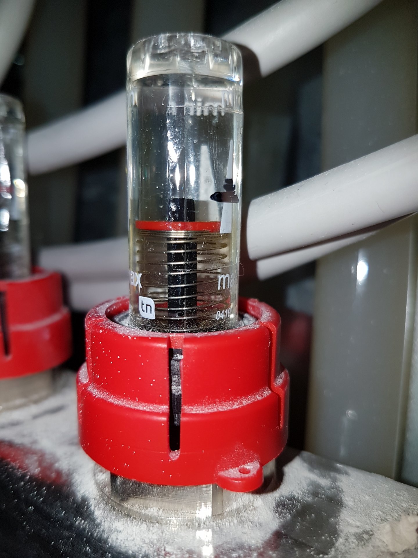

    Einmal der Durchfluss im Bad OG als die ERR die beiden Heizkreise im Kind 2 geschlossen hatte:

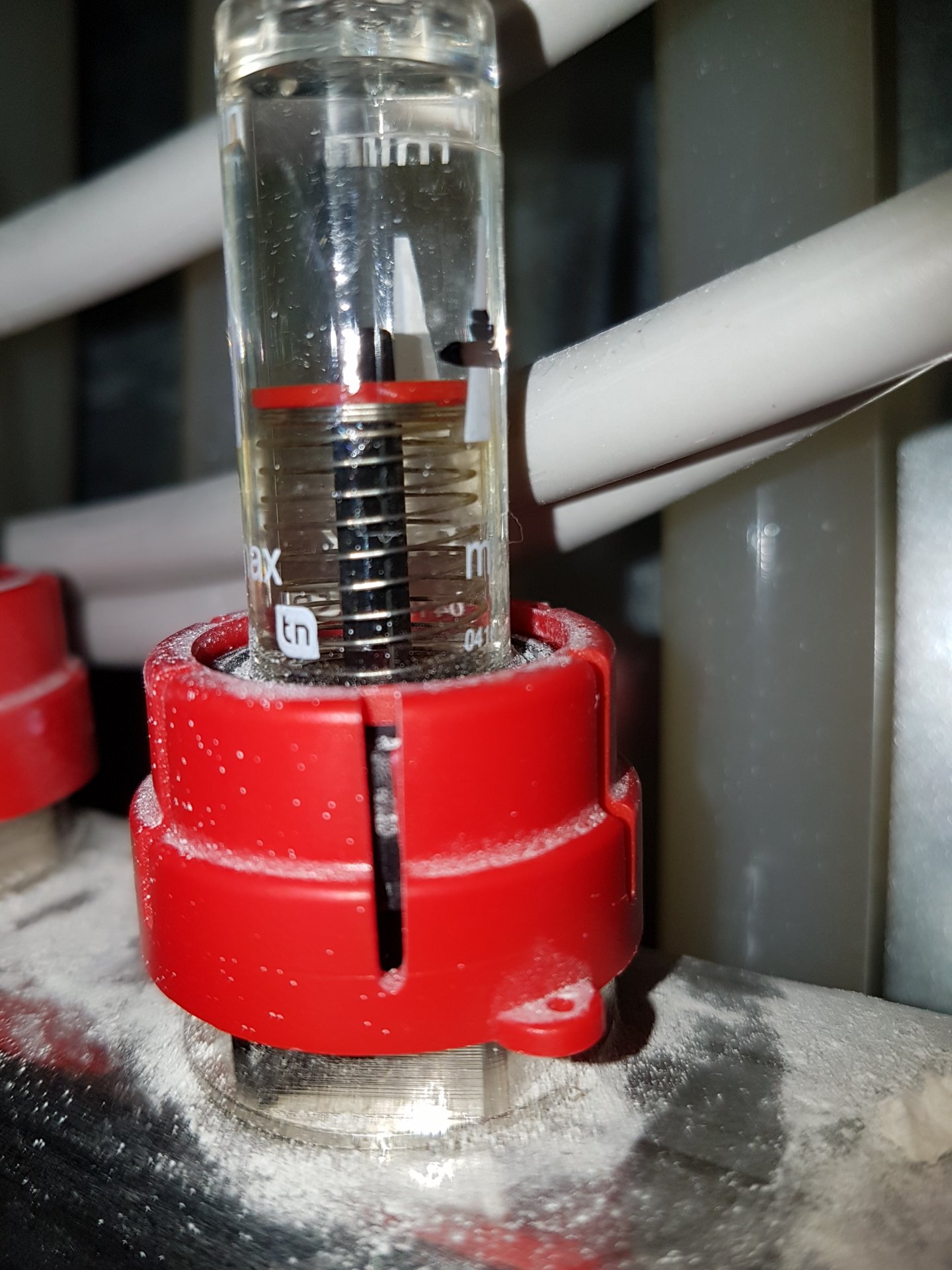

    Und einmal, als die ERR die beiden Heizkreise vom Kind 2 geöffnet hatte:
    Leider haben wir jetzt im Haus wieder ein Grundrauschen, vermutlich werde ich die Pumpleistung deshalb wieder heruntersetzen müssen.

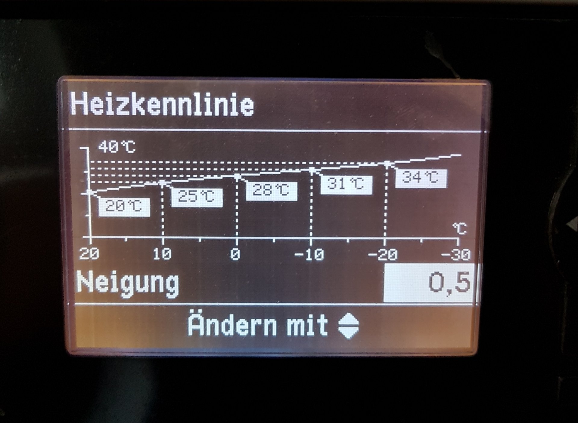

    Wir haben ja nun alle Außentemperaturen mit unserer Wärmepumpe erlebt, bei folgender Heizukurve sind wir nun am Ende gelandet:
    Im Gäste-WC könnte es mit 20 - 20,5 °C gerne noch etwas wärmer sein aber hier sind wir ja schon am Limit.

    Erst dachte ich hui 0,5 ganz schön hoch, aber mit 31Grad bei AT -10 sieht das doch super aus.

    Die Kurve war ziemlich lange deutlich flacher, allerdings war es uns dann ab +10°C zu warm im Haus, daher haben wir die Neigung angehoben, damit wir noch die 31°C bei -10°C erreichen können.

    Die aktuell gezeigte Kennlinie hattest schon am 13.12. Dort warst bei AT 20 Grad sogar noch 1K niedriger.

    Niedriger geht nicht, sonst komme ich bei -10°C nicht mehr auf meine 31°C.

    Bei ca. 10°C war die Innentemperatur dann etwas zu kühl, daher liegt die Kurve jetzt 1 K höher als vor 4 Monaten.
