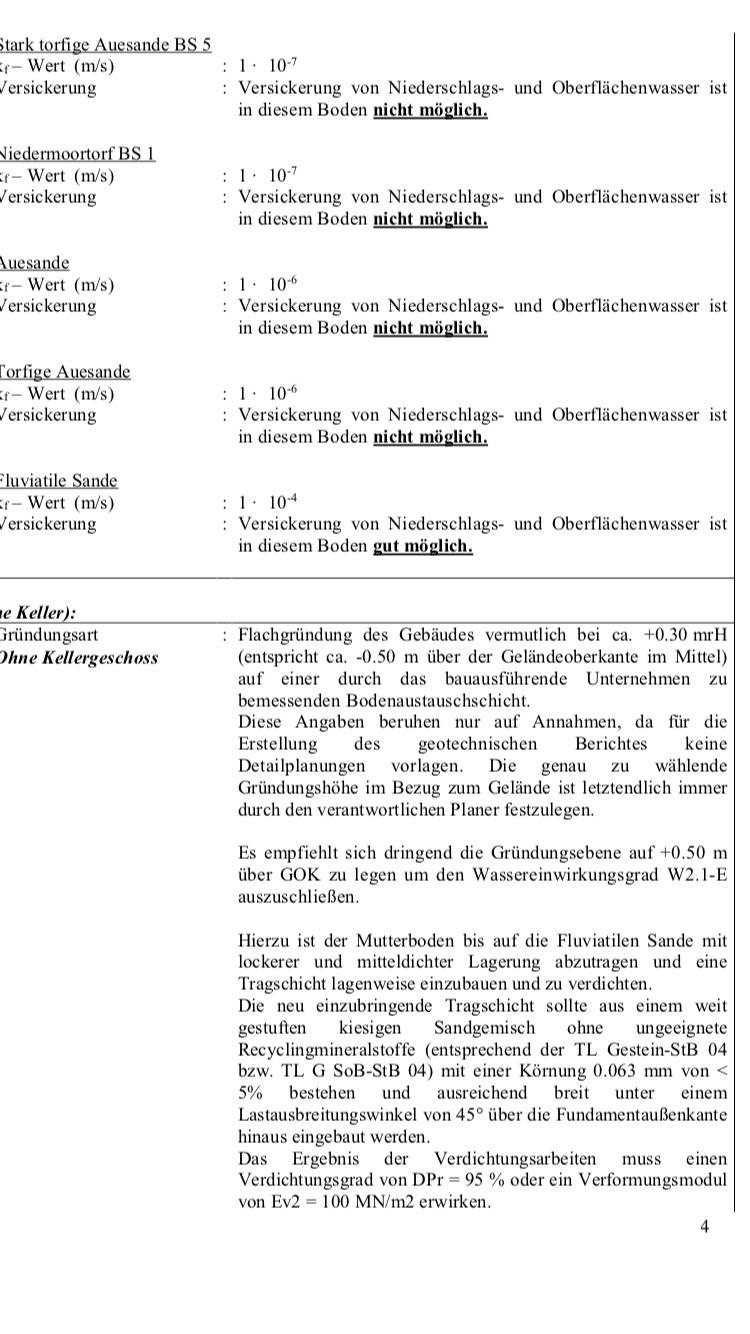

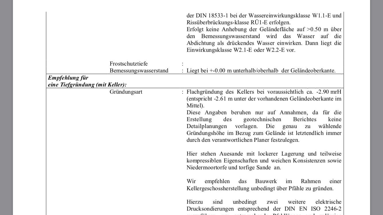

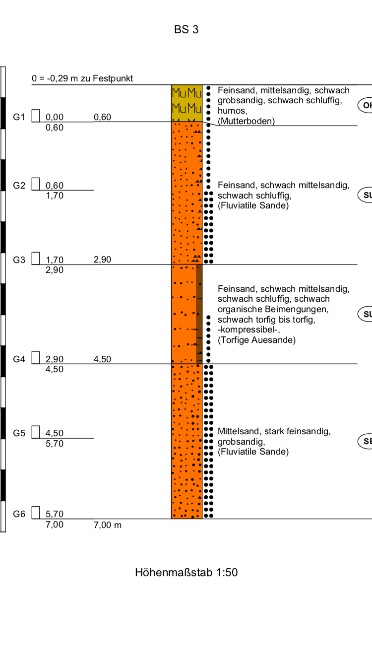

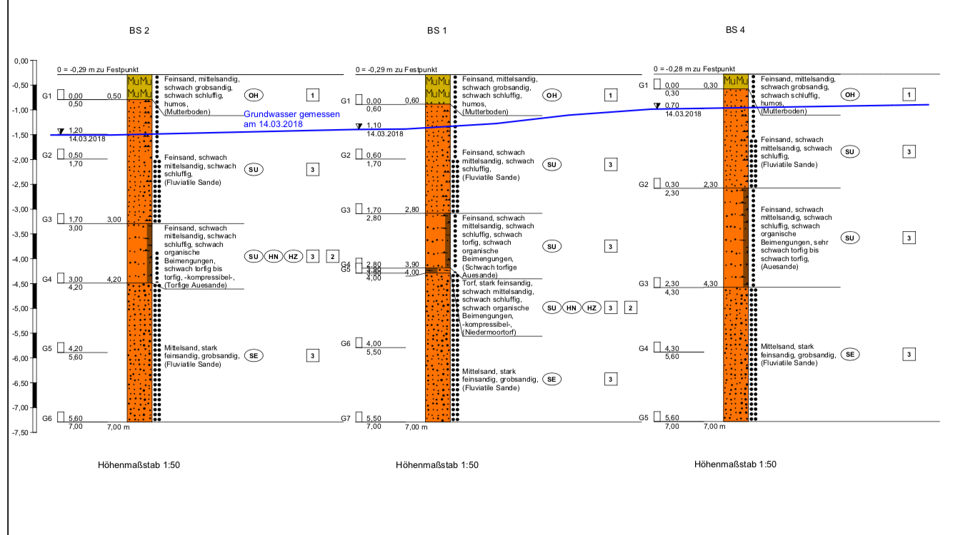

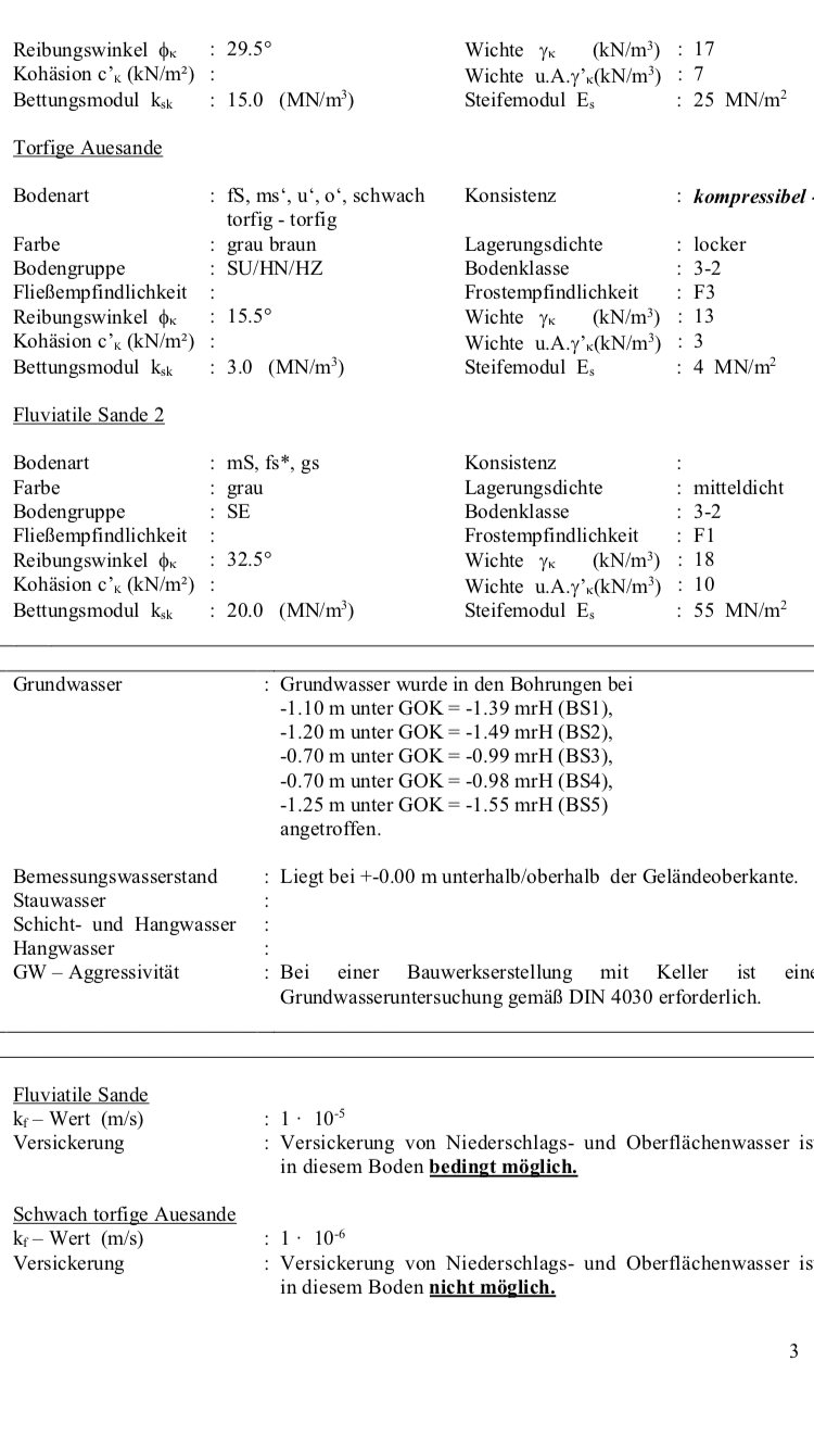

    Zum Punkt Pfahlgründung beim Keller hab ich den Screenshot 4 angehängt. Es kommt da wohl ne torfige Schicht ab 3m. Das sollte die Begründung sein.

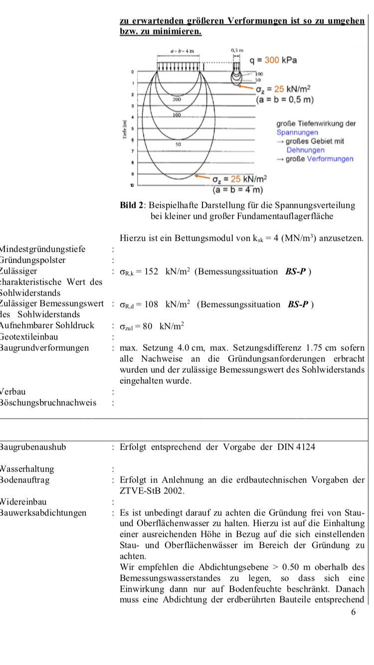

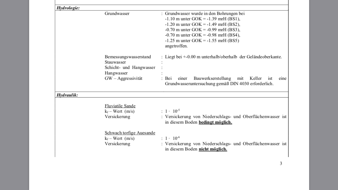

    Zur Hydrologie hab ich die Screenshots 1 bis 3 angehängt.

    Du wirst sicher nicht ca 100 an zulässiger Pressung haben, das ist schon sehr wenig.

    Guck mal den hohen GW Spiegel dort an, vermutlich gibt es immer noch Schichtenumlagerung....
  7. SIL
    10.876
    4.219
    @Karlosito aufgrund des doch sehr oberflächen nahen GW, wäre bei einem Keller auch eine Absenkung des Spiegels zumindest zeitweise nötig, das kostet auch einiges ..

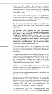

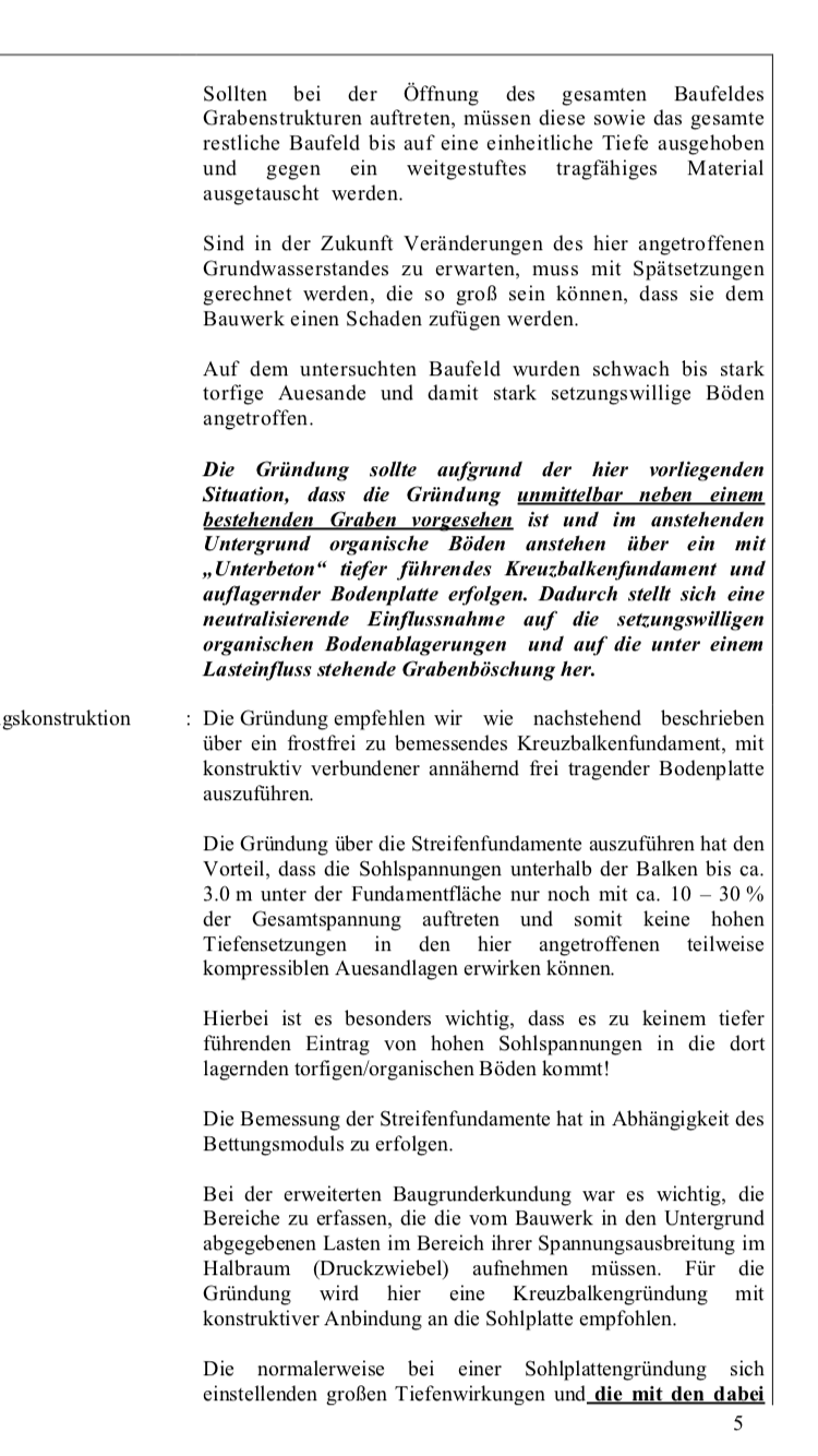

    Ich hätte ja mal gleich ein paar Screenshots anhängen können. Also hier mal die Empfehlung zum lesen.
  9. #29 simon84, 05.09.2018
    23.464
    7.017
    Mit den Diagrammen macht es mehr Sinn.
    Wenn natürlich ab 70cm schon Wasser kommt, dann macht ein Keller nicht so wirklich Sinn :)
    Der Mutterboden ist ja schön abgekürzt in der Grafik :)

    Der Torf führt natürlich zu Setzungen.
    Aber ob man 2 oder 3 m darüber ohne Pfähle gründen kann erscheint mir doch fraglich.
    So viel mindert sich die Spannung im Boden über die 2 oder 3 m auch nicht ab.
    Natürlich hat die Fundamentbreite auch ihren Einfluß.
    Aber eine durchgehende tragende Platte hat von Anbeginn ab immer kleinere Spannungen im Boden als ein Streifenfundament. Da ist die Spannung also automatisch abgemindert. Warum das nicht funktionieren soll ist mir schleierhaft.

    Ein kurzes Update.
    Ich habe das BGG an unsere favorisierten Baufirmen geschickt.
    Der Massivbauer schrieb: wir bauen nur mir Pfahlgründung. Hier werden 280kN/m2 Sohlwiderstand vorausgesetzt.
    Der Fertigbauer schrieb: die Sohlplatte muss dicker ausgeführt werden (25cm) + zus. Armierung und natürlich der Austausch des Bodens gemäß Empfehlung.
    Hier werden mind. 150kN/m2 als Bemessungswerts des Sohlwiderstands vorausgesetzt.
