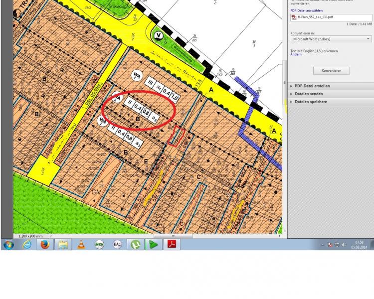

    Hallo liebes Forum,
    wir benötigen wieder einmal Expertenrat. Und zwar wohnen wir in einem Reihenhaus im Neubaugebiet. Der gepflasterte Garagenhof besteht aus ca. 25 Eigentümern und wird nach WEG verwaltet.
    Nun sind auf einer Stirnseite noch 2 Flächen unbebaut/ungepflastert (ca je 3mx6m).
    Bei der Eigentümerversammlungwurde per Mehrheitsbeschluss eine Plasterung sowie anschliessende Vermietung als Stellfläche beschlossen.
    Da diese aber genau bei uns am Haus sind, waren wir natürlich dagegen wurden aber überstimmt.
    Wir haben uns den B-Plan von der Stadt kommen lassen. Ein Auszug mit dem betreffenden Gebiet hängt am Post an.
    Es stellt sich nun die Frage ob es überhaupt möglich ist bei einer hier geltenden Grundflächenzahl von 0,4 die Flächen zu Pflastern.
    Auszug aus dem B-Plan:
    2. Überschreitung der Grundflächenzahl
    2.1 Bei den Mittelhäusern der Hausgruppen in den WA2-Gebieten werden Überschreitungen der GRZ
    von 0,1 für Wintergärten und Terrassen zugelassen. (§ 17 Abs. 2 Nr. 1 BauNVO)
    2.2 Die zulässige Grundfläche darf durch die Grundfläche der im § 19 (4) Satz 1 BauNVO genannten
    Anlagen um bis zu 25 % überschritten werden. Eine weitere Überschreitung auf insgesamt
    max. 50 % ist nur für Stellplätze, Zufahrten und sonstige nicht überdachte Nebenanlagen zulässig,
    wenn diese aus Rasenpflaster mit mindestens 3 cm breiten Fugen oder vergleichbar wasserdurchlässigen
    Materialien befestigt werden. (§ 19 Abs. 4 BauNVO)
    Wie errechne ich die Grundflächenzahl in diesen Fall? Den Garagenhof habe ich rot umkreist, die zu pflasternde Fläche ist auch rot gekennzeichnet.
