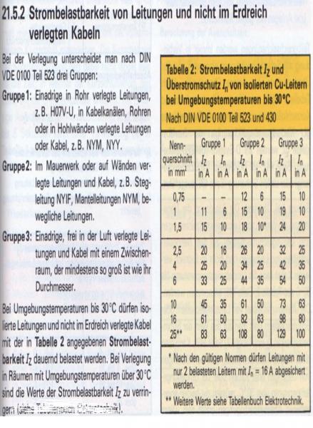

  18. KRIS
    KRIS
    06.10.2006
    121
    Elektroinstallateur
    Tuttlingen
    Ähhh ich frage mich auch gerade warum ich das alte ding hier reingestellt habe...
  19. Julius
    Julius
    25.03.2004
    23.204
    10
    Kabelaffe
    Franken
    Na, bestimmt nur, damit es einen eleganten Aufhängungspunkt gab, damit Opa vom Krieg erzählen konnte... :winken
  20. KRIS
    KRIS
    06.10.2006
    121
    Elektroinstallateur
    Tuttlingen
    Ja ja der Krieg,das waren noch zeiten.....QUATSCH die Tabelle ist aus meinem Fachkundebuch von 91...auf der gleichen Seite ist die aktuelle Tabelle drin........warum hab ich dann nur...??? Keine ahnung mehr warum........das beste wäre die Tabelle zu löschen, nicht das da einer überholte infos erhält
