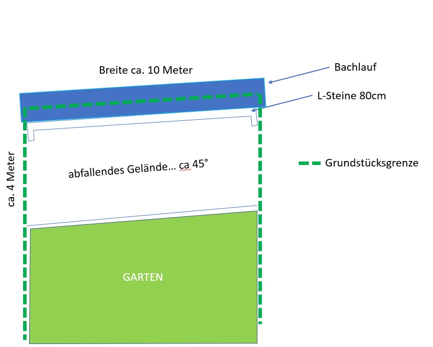

    ich bin neu hier und habe bereits einige interessante und kompetente Beiträge und Kommentare in diesem Forum gelesen. Zunächst einmal ein HALLO an Alle !
    Ich habe mal eine Frage (bzw. gleich mehrere) die mich beschäftigen im Zusammenhang mit Möglichkeiten zu einer Hangabsicherung an meiner Grundstücksgrenze. Vielleicht kennt sich jemand hier mit dem Thema aus?
    Ich versuche mal die Ausgangslage genau zu beschreiben:
    Mein Grundstück liegt in NRW in der Stadt Hemer. An der Grenze zu meinem Grundstück befindet sich ein Bachlauf und das Grundstück gehört bis zur Bachmitte mir. Ich habe anbei mal eine grobe Skizze zur Verdeutlichung beigefügt.
    Links und rechts meines Grundstückes befinden sich jeweils Grundstücke von Nachbarn - das Grundstück auf der gegenüberliegenden Bachseite gehört der Stadt. Bereits in den 70er Jahren hatten die Vorbesitzer am Bach, 50cm zur Grundstücksgrenze Mitte Bach, L-Steine 100x 80cm über die gesamte Breite gesetzt. Das Gelände am Rande meines Gartens fällt über ca. 4 Meter zum Bach ab. Auf der gegenüberliegenden Bachseite dito.
    Jetzt war meine Überlegung ggf. die L-Steine gegen Beton-Lego zu ersetzen und das Grundstück auf der Fläche mit Mutterboden aufzufüllen => das sind ja rund 40 Quadratmeter Grundstück die ich heute nicht nutzen kann.
    Alternativ Gabionen in Stufen um den Hang abzusichern und dahinter aufzufüllen...?
    Bei dem Gefälle über rund 4 Meter Höhenunterschied zum Bach ist das natürlich ein Wort - Statik wegen dem Gewicht der Erdmasse.
    Da ich nicht aus der Region komme in der ich jetzt wohne kenne ich hier leider keinen Tief- oder GaLa-bauer den ich mal hierzu befragen kann und muss mir jemanden vor Ort suchen.
    Vor diesem Schritt wollte ich mich aber mal schlau machen was es für Möglichkeiten gibt und welchen Auflagen und Anforderungen ich hier rechnen muss (Statik, Baugenehmigung, Genehmigung Wasserbehörde)...?
    Kennt sich hier jemand mit diesem Thema aus?
    VG, Frank

    1. Statiker/GaLa Architekt
    2. Reden mit der Stadt - nicht, dass Du in den Bachlauf zu sehr eingreifst, indem er bei starkem Regen nicht mehr über die Ufer treten kann und durch die enge zur reißenden Strom wird
