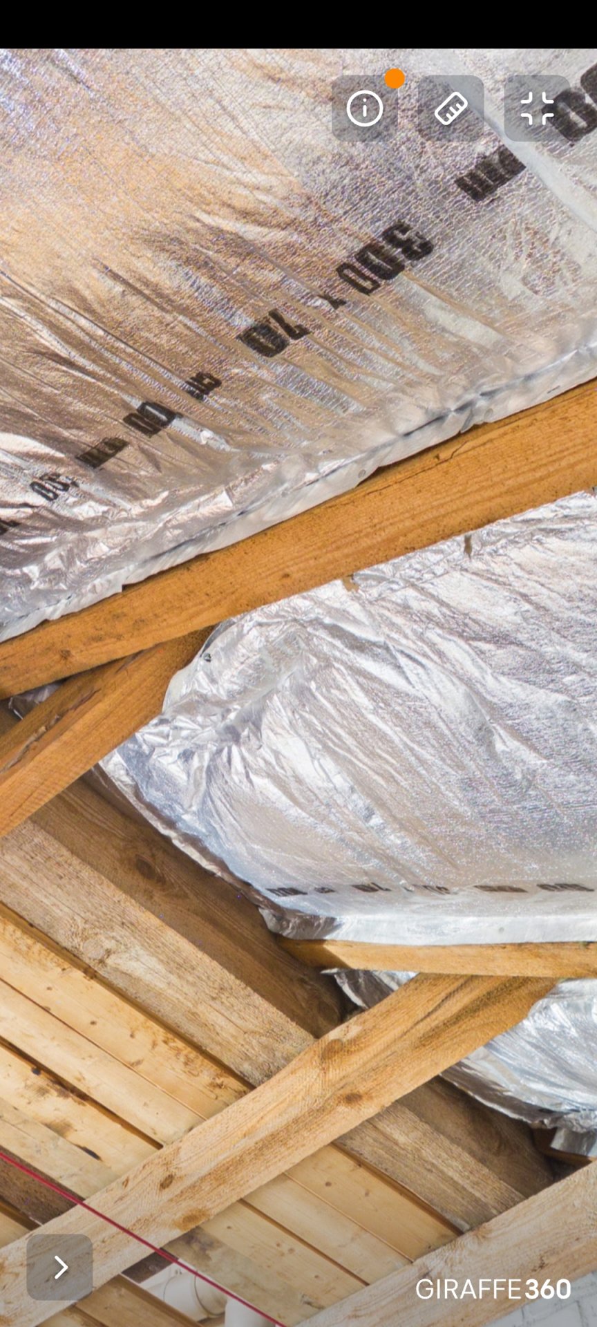

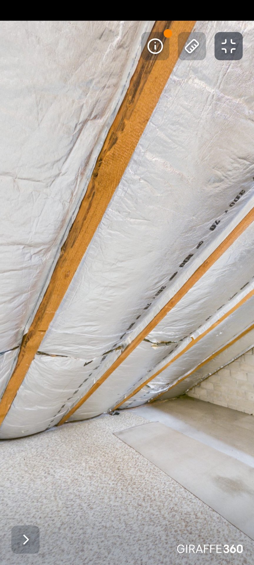

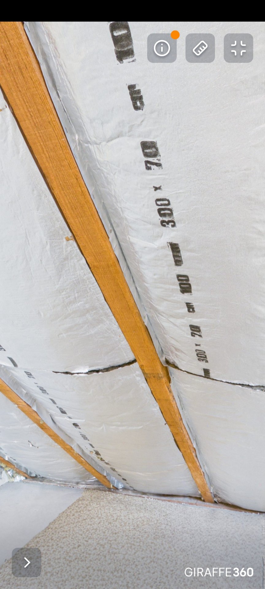

    Hallo zusammen, bin neu hier. Ich bin auf der Suche nach einem Haus für meine kleine Familie und stolpere derzeit von einer nicht zufriedenstellenden Hausbesichichtigung zur nächsten. In den kommenden Tagen werden wir uns ein Haus ansehen, bei dem mir vieles gefällt, nur diese nicht durchgehende, zwischen die Balken getackerte Folie macht mir sorgen. Eine Expertenmeinung dazu wäre klasse. Ich weiß leider nicht wie lange das schon so genutzt wurde und möchte den worst case mit verschimmelten Balken vermeiden.

    Na ja, so wurds halt in den 90ern gemacht. Obwohl, eigentlich hätte das damals auch schon mit Klebeband abgeklebt werden sollen/müssen.
    Luftdichtigkeit, so wie man es heute kennt, also gleich 0.
    Was mir dann einfällt, ist KMF, aber um das sicher feststellen zu können, müsste man weitere Untersuchungen anstellen. Da würd ich mir auf jeden Fall einen Ing zur Besichtigung mitnehmen, der sich mit sowas auskennt.
    Es lauert jedenfalls Sanierungsaufwand, wenn KMF, dann wirds teuer. Da kommen die Männer mit den weißen Anzügen. Wenn das natürlich im aufgerufenen Preis eingepreist ist, dann kann man es wagen.

    Na ja, KMF entsorgen ist jetzt nicht so dramatisch. Passende Schutzausrüstung und Säcke, hat mich ca. 1500€ gekostet bei 180m2 Dachfläche.

    Wenn euch das Haus grundsätzlich zusagt, würde ich vor dem Kauf lieber noch ein paar hundert Euro für einen Bausachverständigen ausgeben. Das ist oft günstiger als später eine Sanierung, die man vorher hätte erkennen können. Gerade bei solchen Details lohnt sich ein zweiter Blick.

    Vielen Dank für die Antworten. gut zu wissen dass das eher alt & üblich statt grundsätzlicher Pfusch ist. Ich werde versuchen ein bisschen hinter die dämmung zu gucken ob es da feucht und schimmelig ist (ohne dabei nen tiefen atemzug mineralfasern zu nehmen). Wenn das und alles andere soweit ok aussieht würde ich einen zweiten Besuch mit einem Bausachverständigen vereinbaren.
