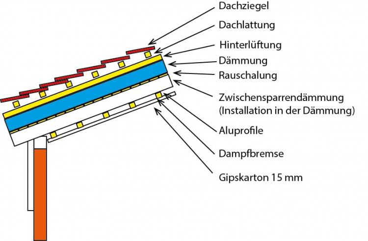

    Hallo, ich habe Bedenken bei dem Innenausbau meines Dachbodens.
    Anbei eine Zeichnung vom Aufbau.
    Plan der Innenausbauer:
    Nach der Zwischensparrendämmung haben sie Aluprofile installiert.
    Zwischen Aluprofile und Zwischensparrendämmung sollen die Elektroinstallationen kommen.
    Diese sollen dann mit der Folie bei den Durchdringungen verklebt werden.
    Auf die Aluprofile soll die Dampfbremse geklebt werden.
    Am Schluss werden die Gipsplatten direkt auf die Profile bzw. Folie verschraubt.
    Meine Bedenken:
    Ist das ein gängiger Aufbau?
    Die Folie wird ja bei diesem Aufbau bei der Lampenmontage mit jedem Schrauben beschädigt. (Ist das bedenklich oder ?)
    Wäre es sinnvoller die Folie vor den Aluprofilen über der Zwischensparrendämmung anzubringen?
    Folie wird sehr oft durchbohrt bei der Montage der Gipskartonplatten.
    Eine normale Installationsebene nach der Folie wäre doch am sinnvollsten oder?
    Zwischensparrendämmung > Folie > Installationsebene > Gipskartonplatten
