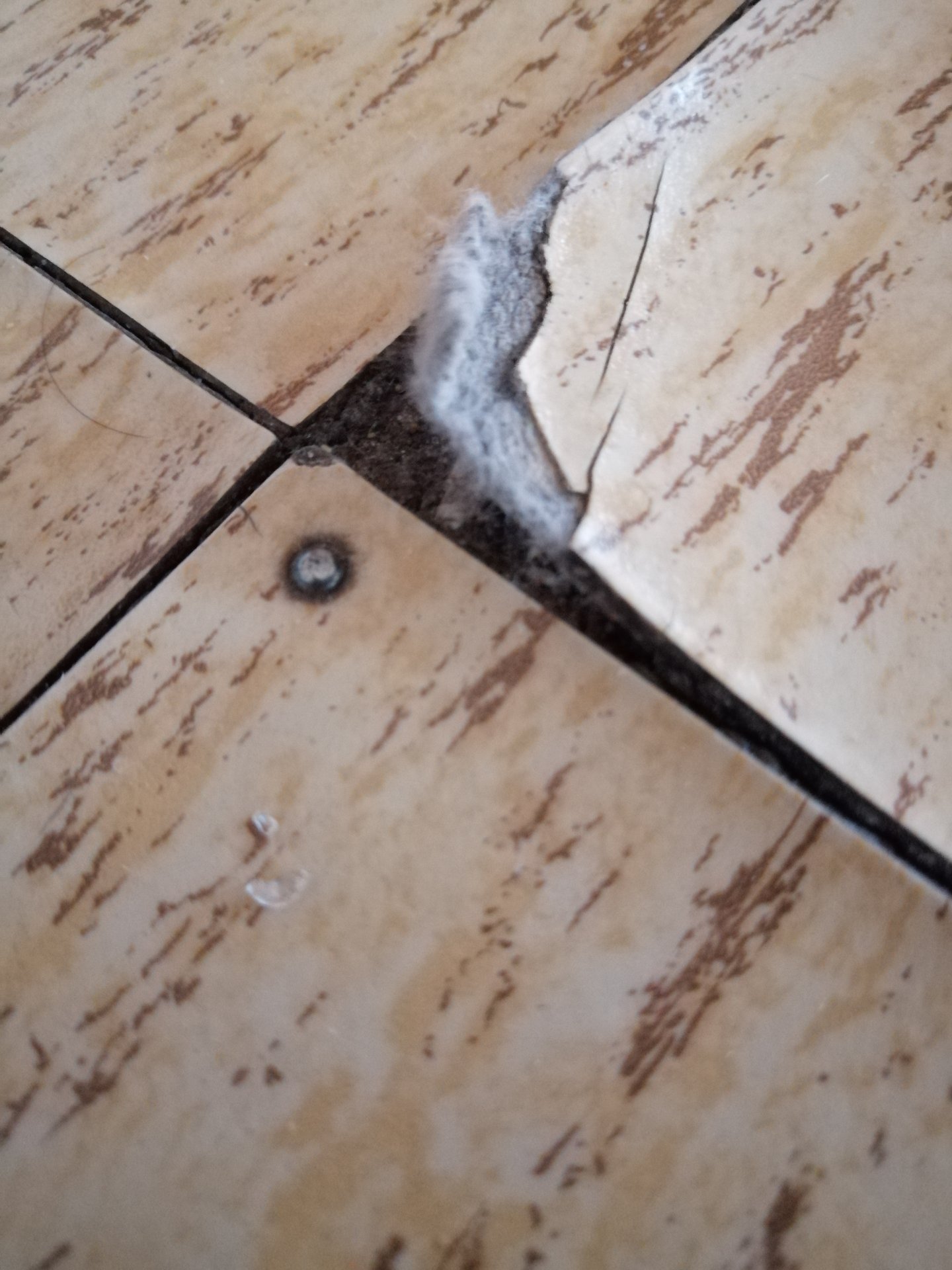

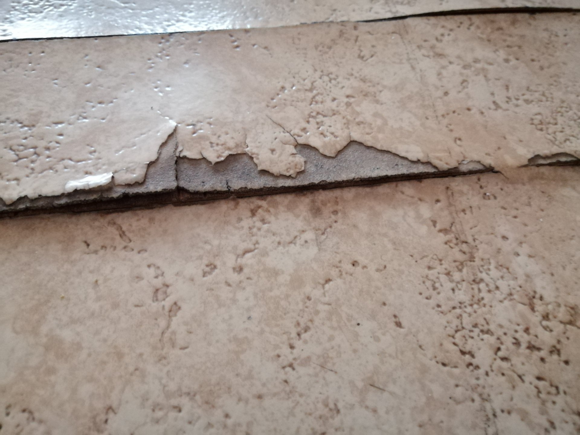

    Hallo, ich habe mich gerade angemeldet weil ich nicht weiterkomme.
    Ich habe vor einigen Jahren eine Wohnung samt Mieterin erworben. Die Mieterin hat gut 50 Jahre darin gelebt und ist jetzt verstorben.
    Den Fussboden hat die Mieterin reingelegt gehabt, also müssen die Erben den entsprechend entfernen.
    Ein "ich mach Dir alles" Entrümpler war schon da, will alles komplett entsorgen. Durch zufall war ich vor Ort und habe bedenken wegen dem Fussboden geäußert.
    Es interessiert die Erben recht wenig, die wolle nur günstig aus der Nummer raus, den Entrümpler interessiert es nicht.
    Ich komme nicht mal in die Wohnung um eine Probe nehmen zu lassen und möchte nicht das das ganze Haus verseucht wird.
    Hat jemand einen Rat? Welche Behörde wäre Zuständig, falls die Arbeiten los gehen?
    Anlage 2 Fotos
    Danke und Gruß.
    Thorsten

    ich denke jetzt mal deine Bedenken gehen in Richtung Asbest?
    für mich sieht das aus wie Linoleum, das war aber, soweit ich weiß, nie Asbest belastet

    Stragula wäre möglich wenn die Platten relativ spröde sind
    und beim biegen gleich brechen, Linoleum ist flexibel und die teurere Öko-Variante davon.
    Bei möglichen Gefahren Gesundheitsamt oder Bauamt oder Abfallverwertung kontaktieren-
    möglichst eine kleine Probe übergeben.

    Linoleum ist deutlich teurer als Stragula und wird als ökologische Alternative für billigere Beläge wie PVC etc verwendet
