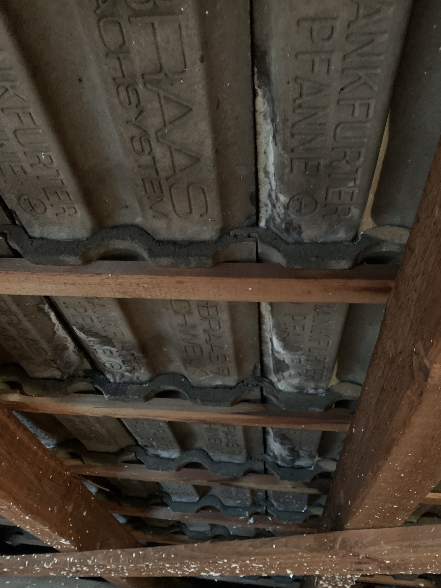

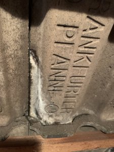

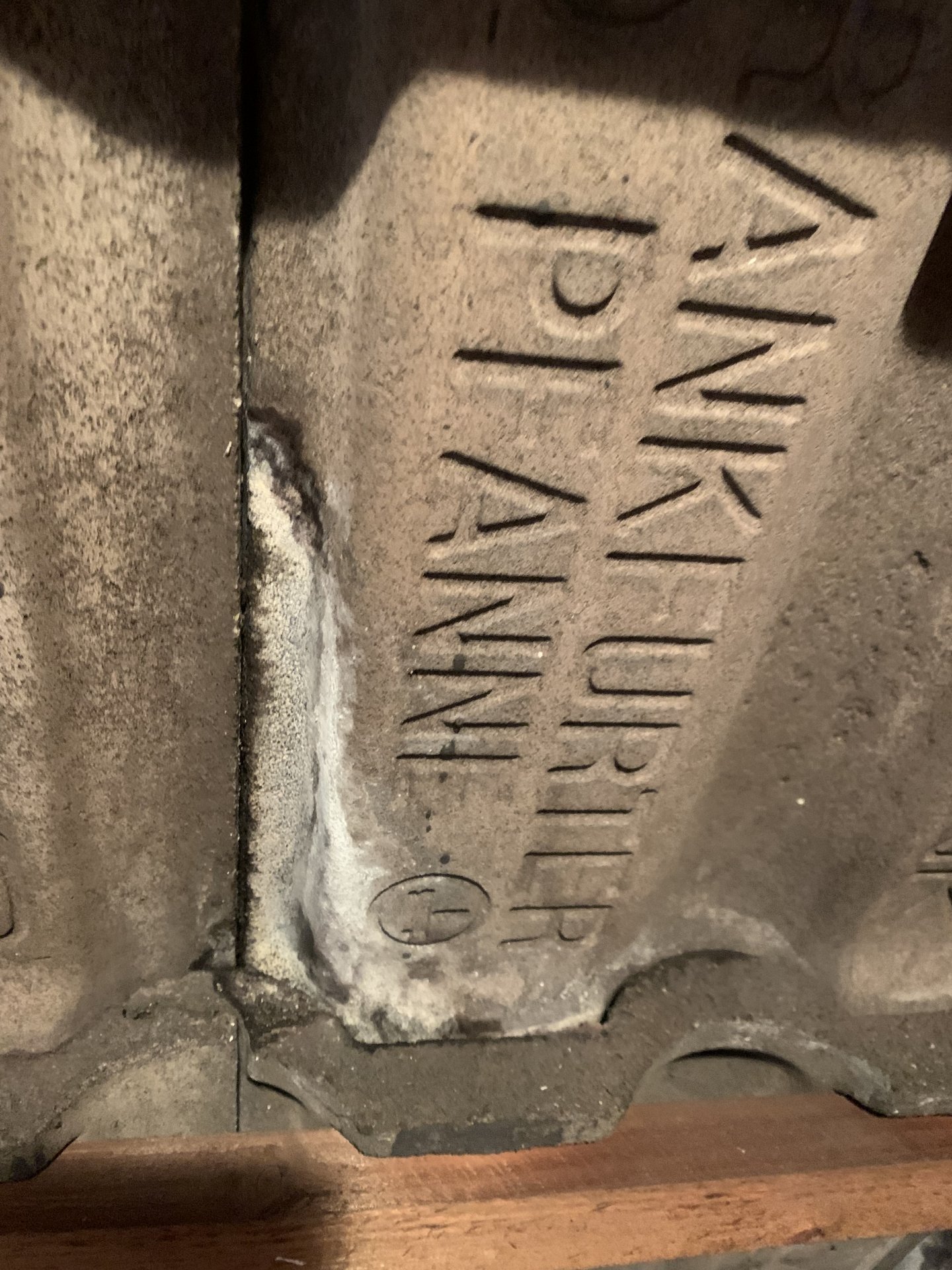

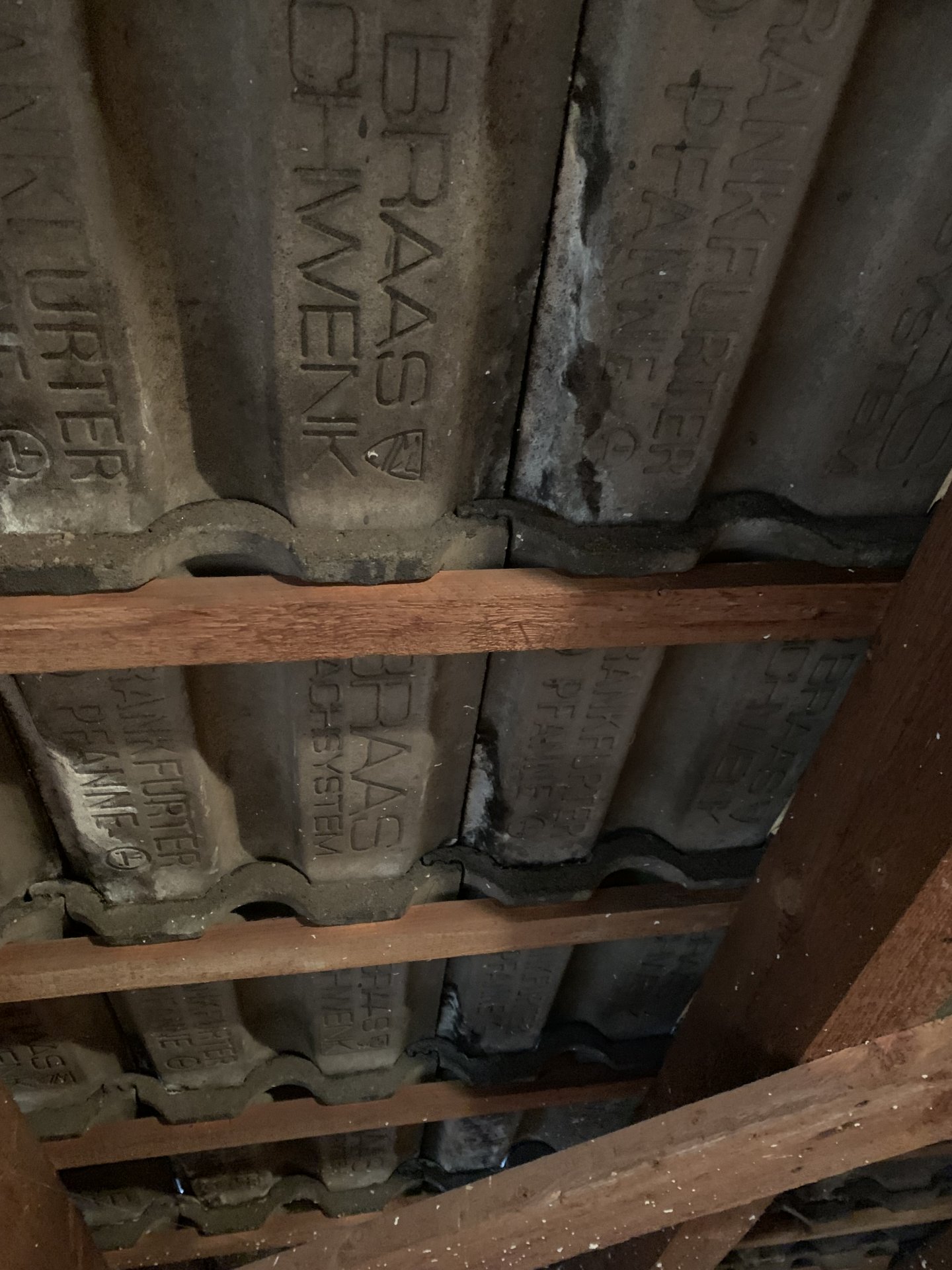

    Hallo Zusammen, ich war letztens mal wieder nach einem dtarken Regenschauer auf dem Spitzdachboden. Dieser ist aus 1980 und noch nicht gedämmt.
    nun sieht man anhand der Bilder an manchen Betonziegel diese weissliche Verfärbungen..diese sind sann beim Anfassen auch feucht.
    Frage: was ist das weissliche Zeug und was sagen diese Verfärbungen aus?
    über ne Rückinfo herzlichen Dank.

    Das sind teilweise abgetrocknete Wasserspuren von Niederschlagsfeuchtigkeit, das über die seitliche Überdeckung eingedrungen ist. Meistens weil die seitliche "Verfalzung", die bei Frankfurter Pfannen nur wenige Millimeter beträgt, sich im Laufe der Jahrzehnte mit feineren Partikeln (Sand/Staub) zugesetzt hat, die dann wie eine Art Schwamm wirken.
    Dächer mit Betondachsteinen (Frankfurter Pfanne) bzw Dachziegeln sind nicht 100% wasserdicht sonder nur regensicher und erfordern zusätzliche Maßnahmen.
    Bei dir liegen die Betondachsteine ohne diese Zusatzmaßnahmen (quasi nackt) auf dem Dach, daher kannst du die gerinfügigen Wassereintritte sehen. Früher gab es z.B. Mörtelverstrich, oder Pappdocken oder eine Schalung, heute meist Unterspannbahnen oder Aufsparrendämmsysteme die als Zusatzmaßnahme bei Starkregen oder Flugschnee etc. den Wassereintritt in den Innenraum verhindern.
    Wenn jetzt nicht grade ein Innenausbau mit Wärmedämmung geplant ist, kann man damit leben. Die Dachlatten sehen ja (zumindest auf den Fotos) gut aus. Wenn es dich zu sehr beunruhigt, hilft eigentlich nur eine komplette Dachsanierung.
