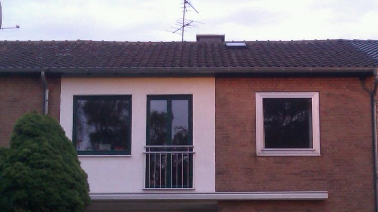

    wir wollen an unserem Wohnhaus in der obersten Etage giebelseitig ein Kunststofffenster durch eine Kunststoff-Balkontüre ersetzen. Die lichte Weite des jetztigen Fensterausschnittes ist 120 cm breit. Was ist besser? Eine 1-flügelige Türe oder eine 2-flügelige Türe (Türhöhe wird 200 cm. Bei einer 1-flügeligen Türe wäre der Lichtgewinn größer. Lt. Auskunft des ausführenden Maurermeisters wird die 1-flügelige Türe aber relativ schwer und steht bei Öffnung weit in den Wohnraum. Uns würde optisch eine 2-flügelige Türe besser gefallen, wir haben aber Bedenken, dass der Lichtgewinn teilweise durch den Mittelsteg wieder verloren geht. Der Maurermeister meint, dass der
    Fenstersturz im Normalfall links und rechts je 12 cm über das jetztige Fenster hinausrichen müsste. Man könnte problemlos den Ausschnitt auf jeder Seite um 5 cm verbreitern. Die Statik würde nicht leiden, weil darüber bis zum Dachgiebel eh nur noch ca. 100 cm Mauerwerk. 120 cm Breite ist anscheinend gerade so die Grenze zwischen einem oder zwei Flügeln. Müssen wir uns Sorgen wegen der Statik machen?

    Die Tür hat 113 cm. Auch wegen der geringeren Breite des Fensterprofils ist das Fenster in Holz Alu ausgeführt.
    Die Tür hat vor allem wegen des Platzes im Innenraum zwei Flügel.

    Danke an kappradl, das Foto ermutigt mich zur 2-flügeligen Türe. Mir wäre aber auch die Statikfrage wichtig, wenn bei einer Verbreiterung der Sturz links und rechts nur noch ca. 6-7 cm aufliegt.

    Verstanden hab ich das schon. Mein Beispiel war Holz-Alu, um zu zeigen wie das aussieht. Kunsstoffprofile sind merklich breiter, und da wird die Fensterfläche dann schon recht schmal. Das wäre nicht in Frage gekommen. Bei Kunststoff würde ich zu 1-flügelig raten.
