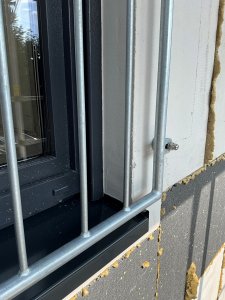

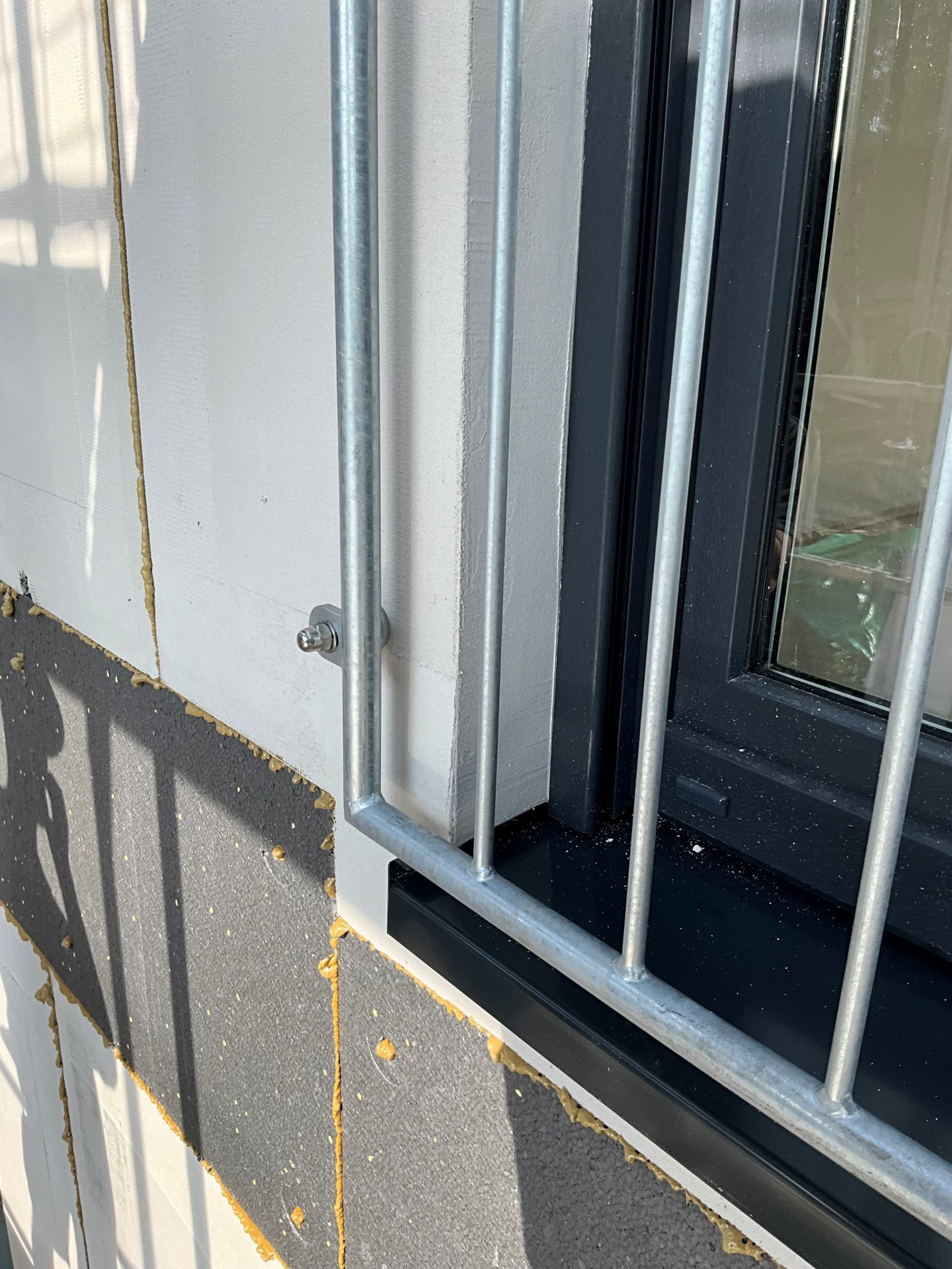

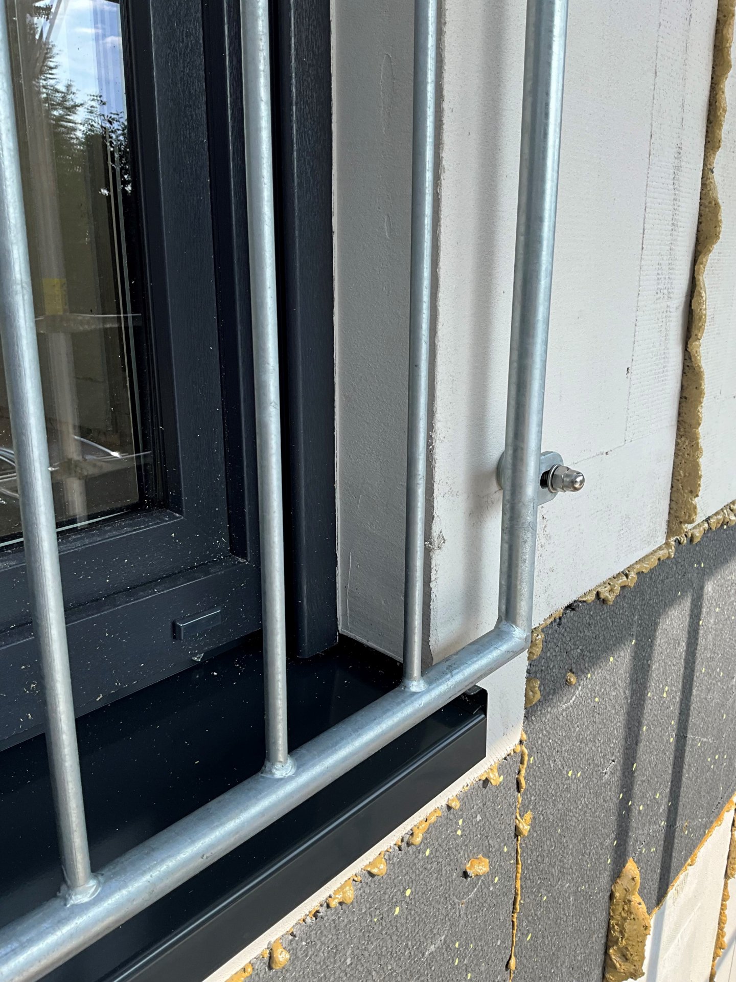

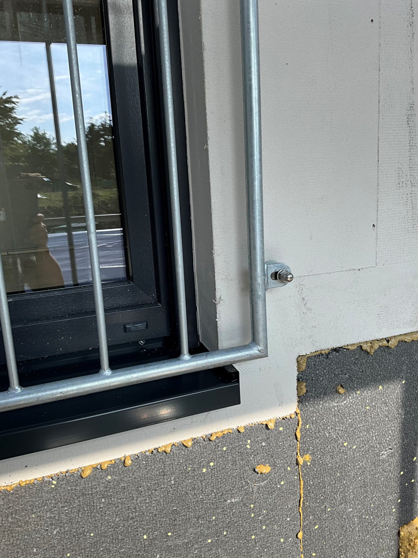

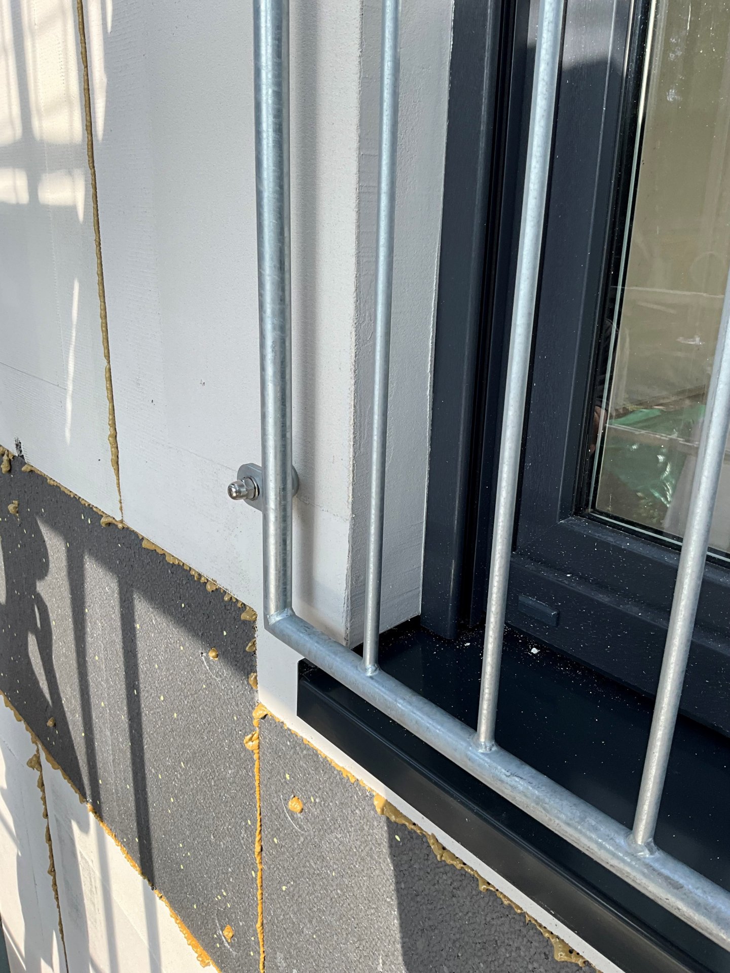

    wir haben ein Fertighaus gebaut und wollen jetzt den vorhanden optisch nicht ganz so schönen frz. Balkon gegen einen aus Glas austauschen. Diverse Klemmprofile haben wir bereits im Internet recherchieren können. Da wir jedoch keine Möglichkeit haben dieses Klemmprofil (aufgrund der Rollläden) im Fensterrahmen anzubringen, wollte ich mal fragen ob es möglich ist im Wärmeverbundsystem, quasi in der Styropordämmung diesen zu befestigen?
    2 Meter breit ca. 90 cm hoch. Hält das da überhaupt oder habt ihr eine Idee wie man das sonst noch optisch dezent und sicher anbringen kann? Die vorhanden Schrauben von vorne würden eigentlich ungerne nutzen und verschwinden lassen beim verputzen. Anbei ein Bild wie es aktuell aussieht. Vielen Dank vorab.

    Fast alle WDVS-Systemanbieter haben die Montageelemente von Dosteba als Zubehör in ihrem Programm. Das wird mit einem Fertigbauer aber evtl. schwierig, weil die Dinger müssten jetzt eingebaut werden, dazu muss man die Dämmung aufschneiden und wieder anstückeln, usw... Sowas kommt bei den meissten fertigbauern in der Phase nicht mehr vor...
    Dosteba GmbH - Mit mechanischer Befestigung
