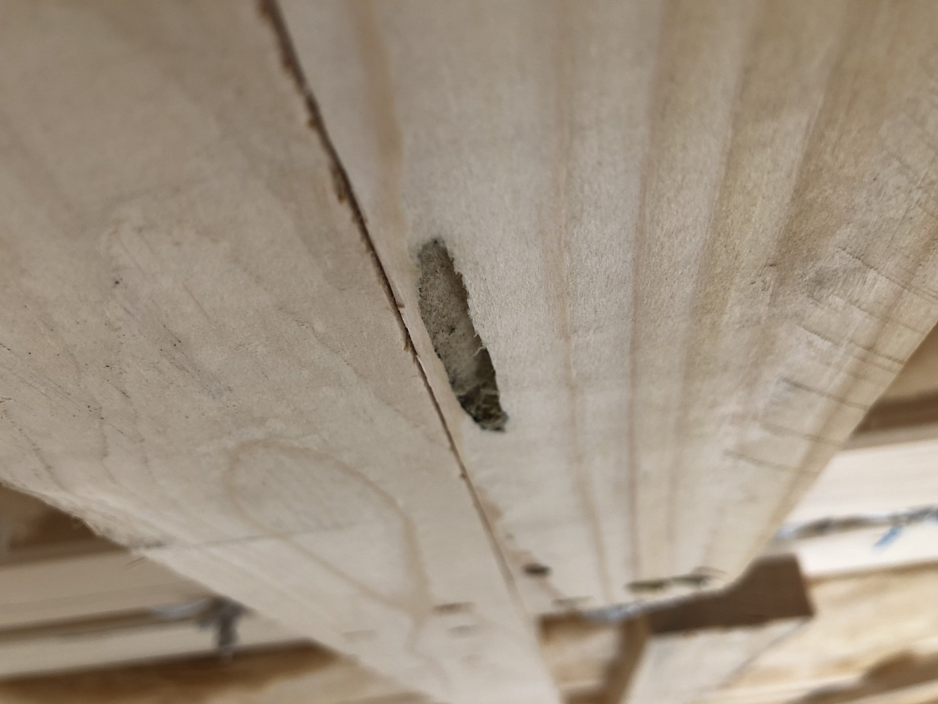

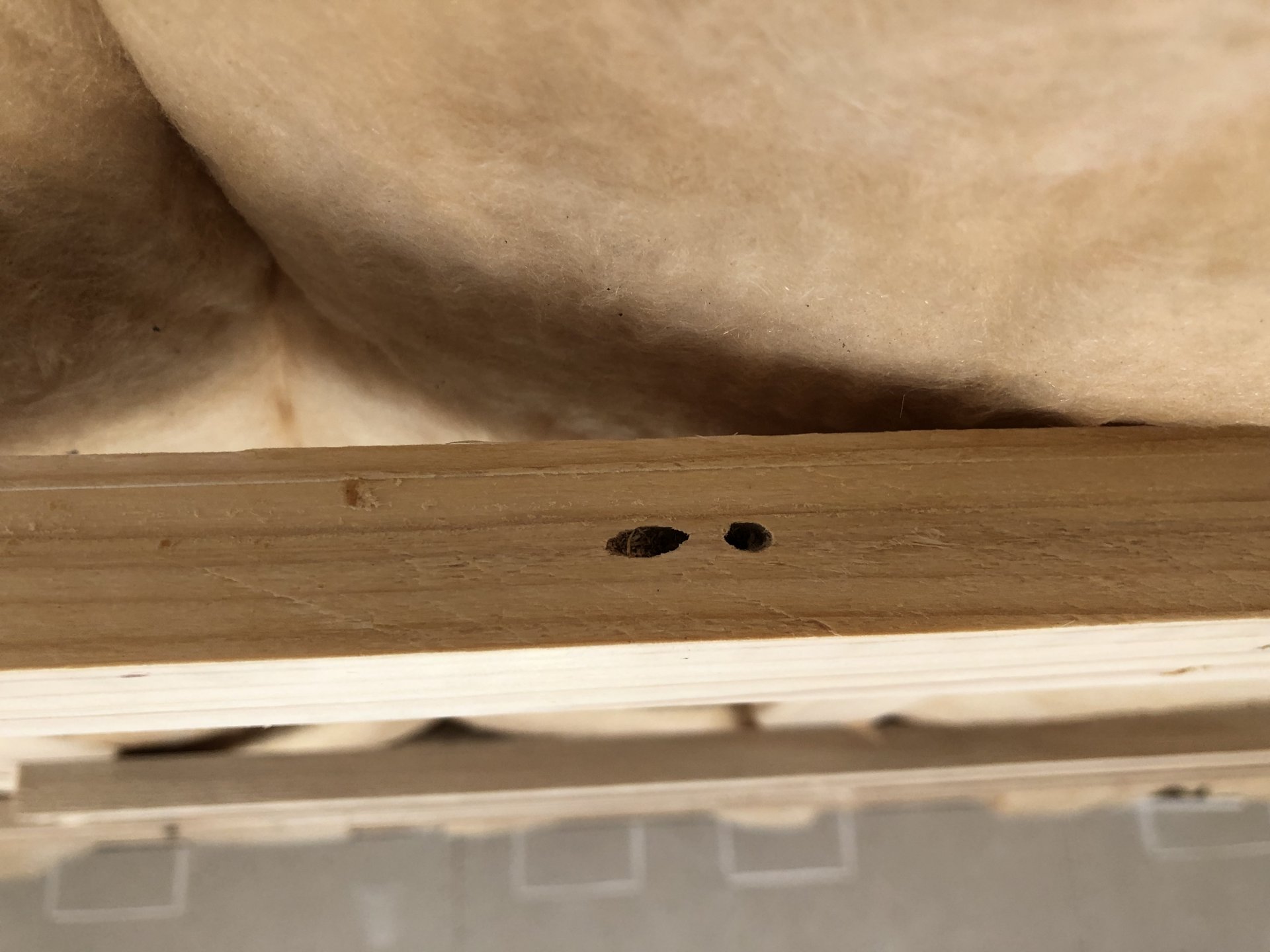

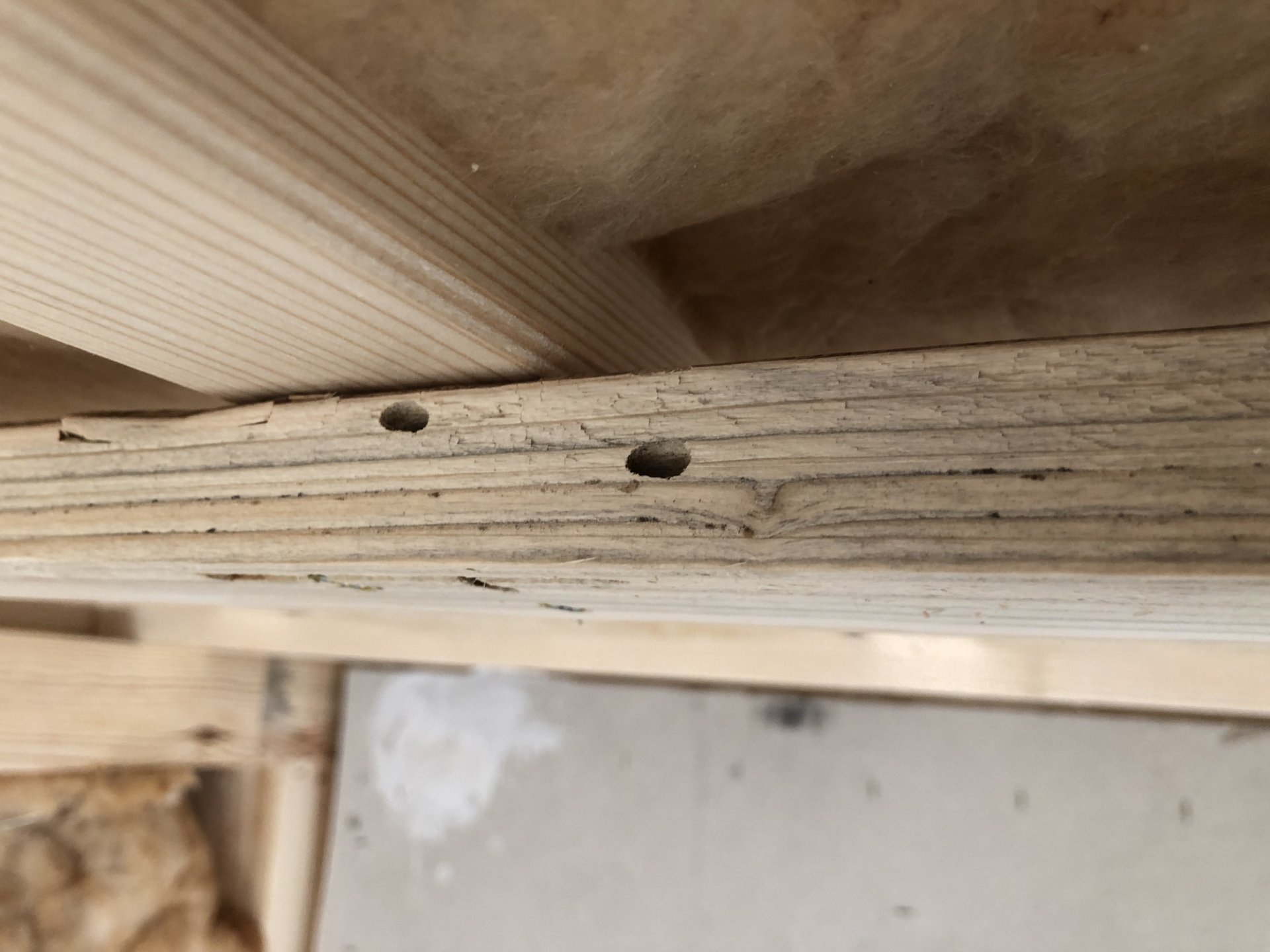

    Uns ist aufgefallen dass einige Holzlatten in unserem Neubau deutliche Fraßspuren aufweisen.
    Was für ein Schädling könnte das gewesen sein und wann war er möglicherweise aktiv?
    Wir sind natürlich erst mal sehr verunsichert, so hatten wir uns das mit dem Holz als lebendigen Werkstoff eigentlich nicht vorgestellt.
    Kann das zu einem Problem werden?

    Scheint von vor dem Einbau bzw. vor dem sägen zu sein. Sonst sieht man deutliche Spuren von Mehlstaub rund um das Loch und auf dem Boden. Ist also nicht so tragisch.

    Frisch sieht es nicht aus, ist definitiv vor dem Einbau passiert.
    Unsere Sorge ist jetzt nur, dass da noch irgendwas drin ist was noch nicht ausgeflogen ist und auf bessere Bedingungen wartet - zum Beispiel eine wieder erhöhte Feuchtigkeit nach dem Estrich.
